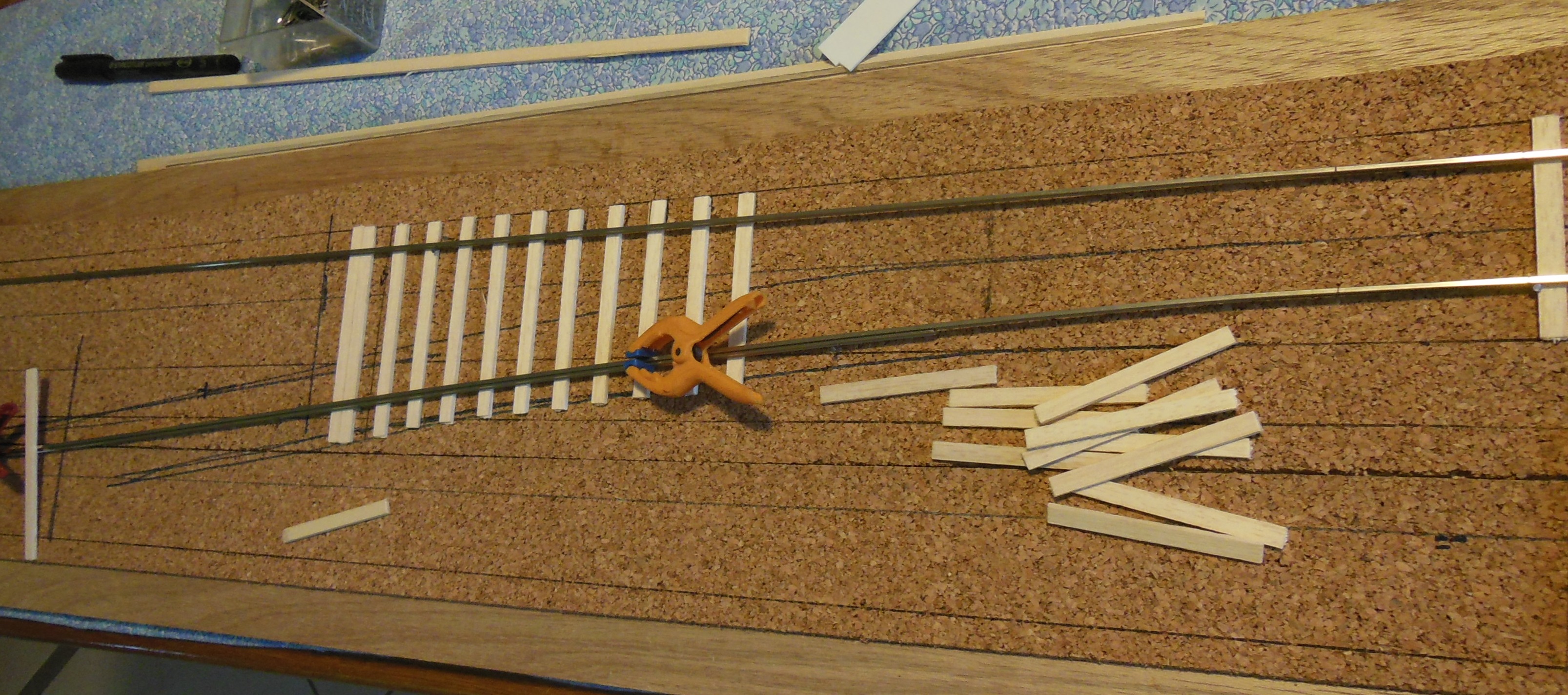

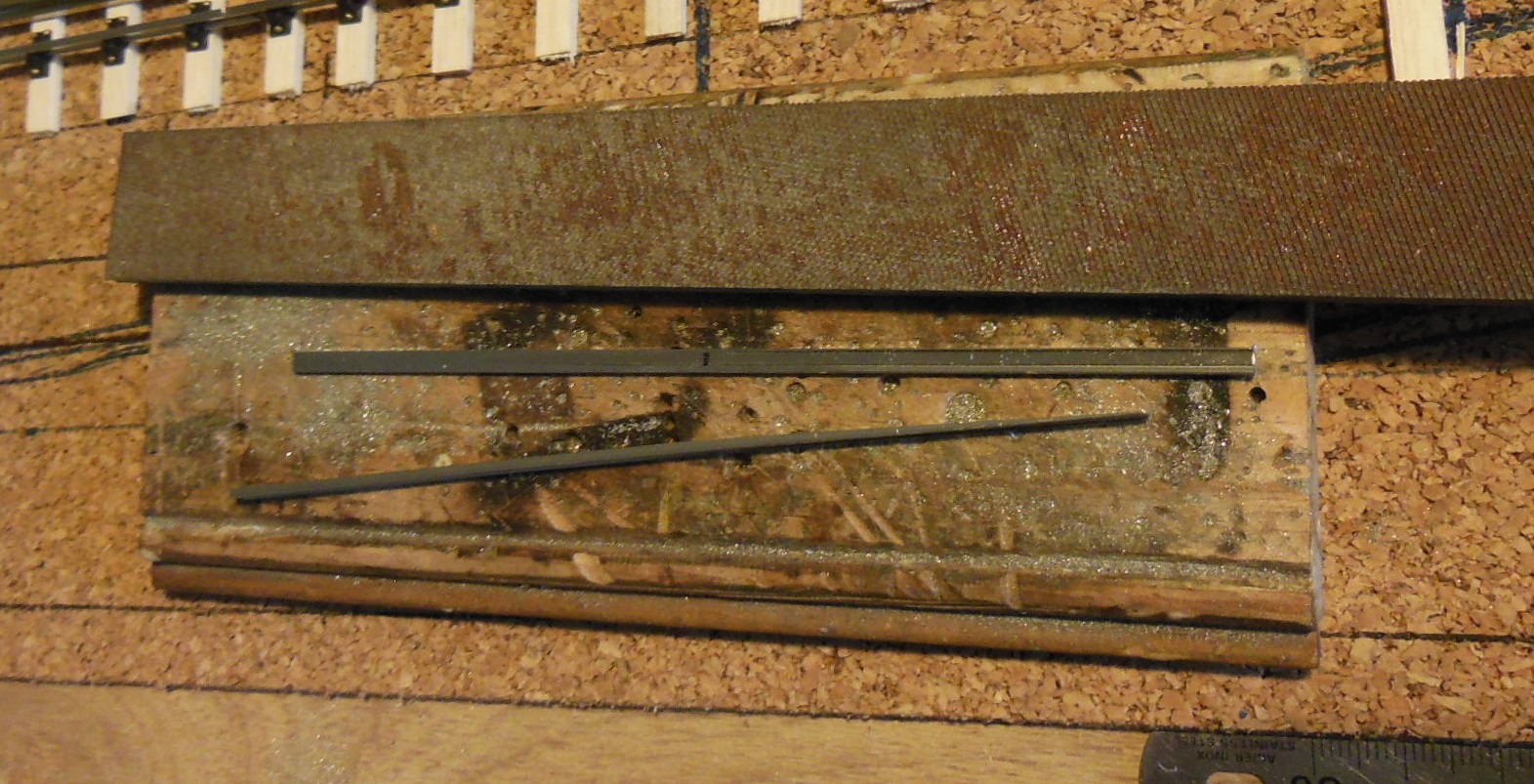

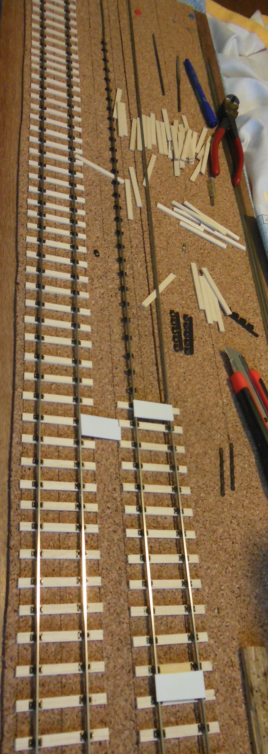

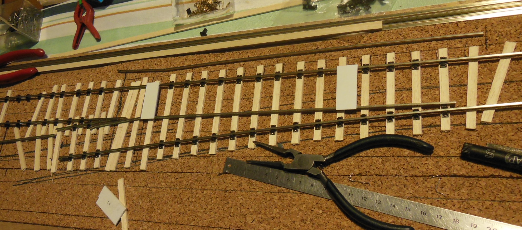

Maintenant que j'ai un locotracteur et deux wagons en VN, il faut un peu de voie pour les faire rouler!
J'ai opté pour de la voie double-champignons réalisée avec les accessoires Peco sur des traverses en samba.
L'objectif est de 4 mini modules d'un mètre dix, avec un évitement, un débord, un tiroir, et un peu de place de chaque côté. Ultérieurement, ces tronçons seront réutilisés pour un projet plus vaste de gare d'échange VN/VM

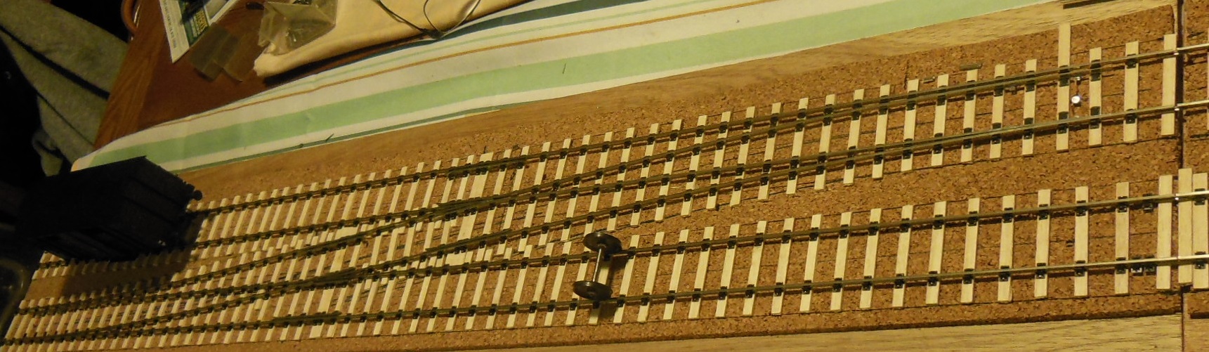

Début de l'entrainement avec la pose du tronçon "évitement" en ligne droite.
bonne soirée à tous,
Yvan

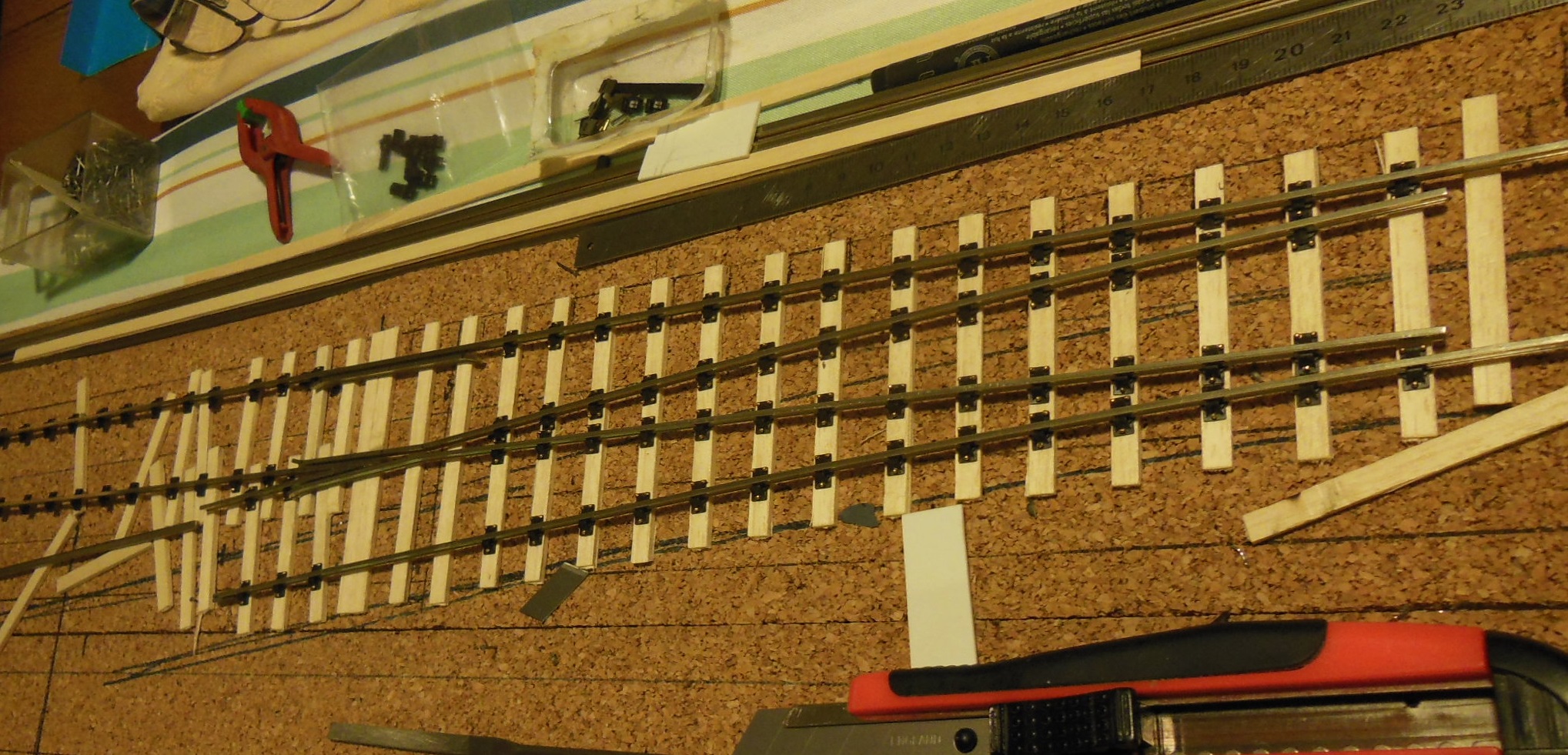

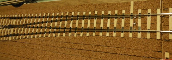

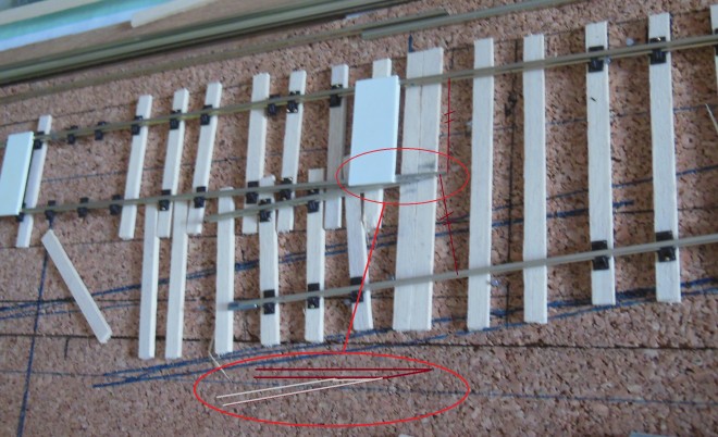

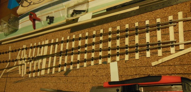

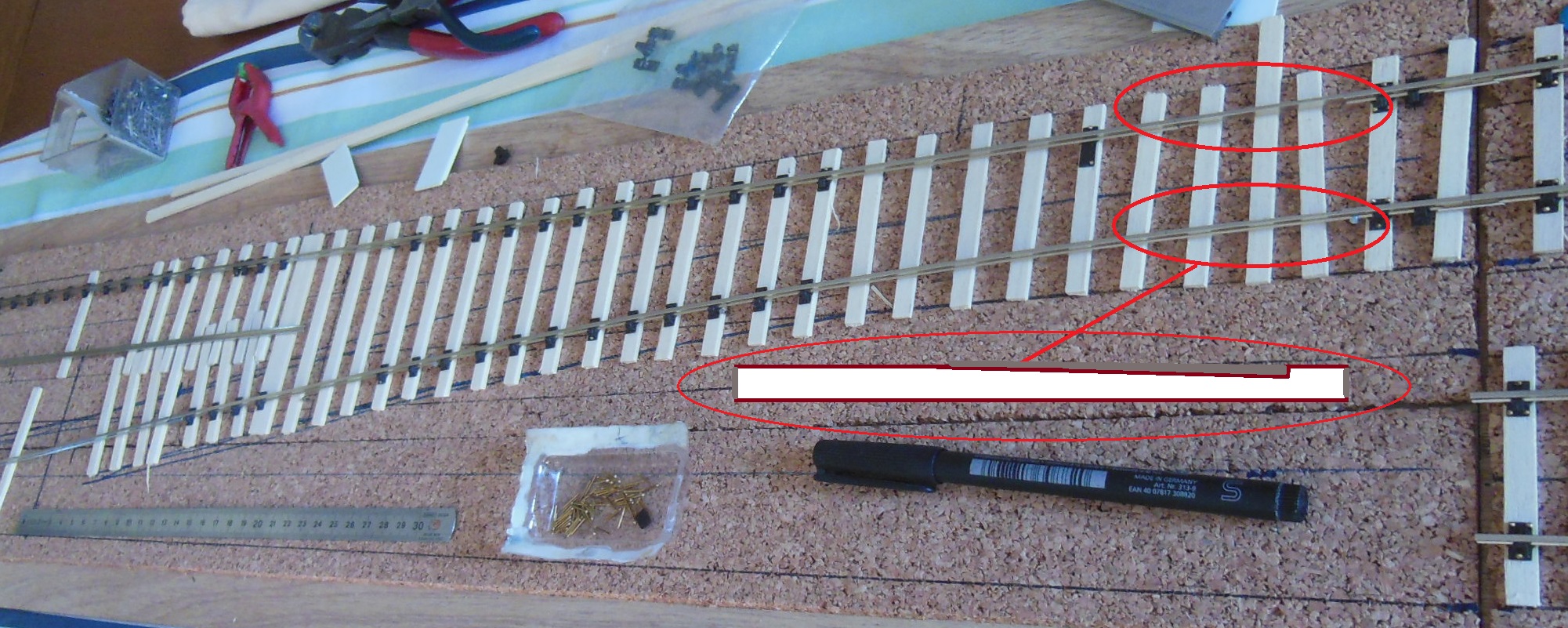

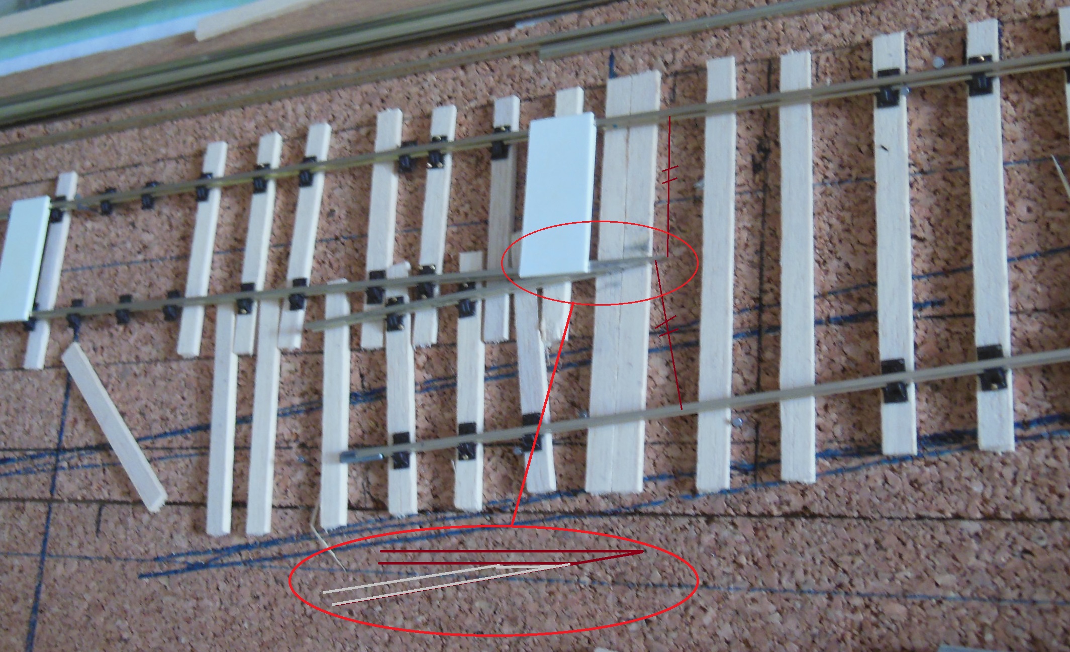

Suite avec l'aiguille du tiroir.
Ce n'est pas une reproduction stricte, il y a dispo dans Wikimidi de rails d'autrefois des plans pour les traverses, les plateformes, les coupons...
D'abord un traçage de dégrossi avec présentation du rail qui préfère une option différente du tracé.
A partir de là pose des traverses selon le souhait du rail, l'élargissement de l'écartement donne le point de départ des lames, cela permet de limer un petit décroché.

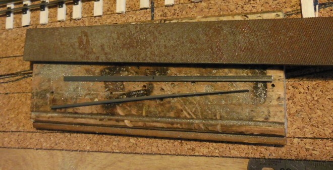

Un peu de lime pour la pointe de cœur, sa position est déterminée par les gabarits de pose.
La pointe étant posée, remplissage de l'intérieur, le premier morceau est préparé puis mis de coté, pour pouvoir utiliser simplement les gabarit pour le second.
et ensuite pose des deux intérieurs
à suivre,
Yvan

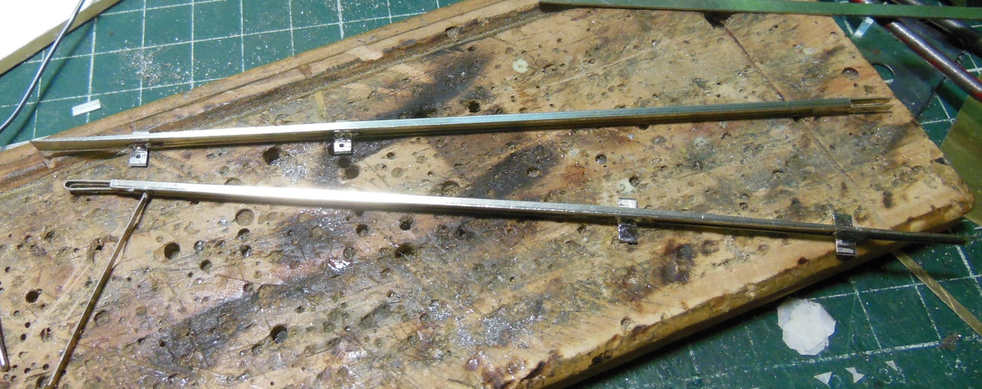

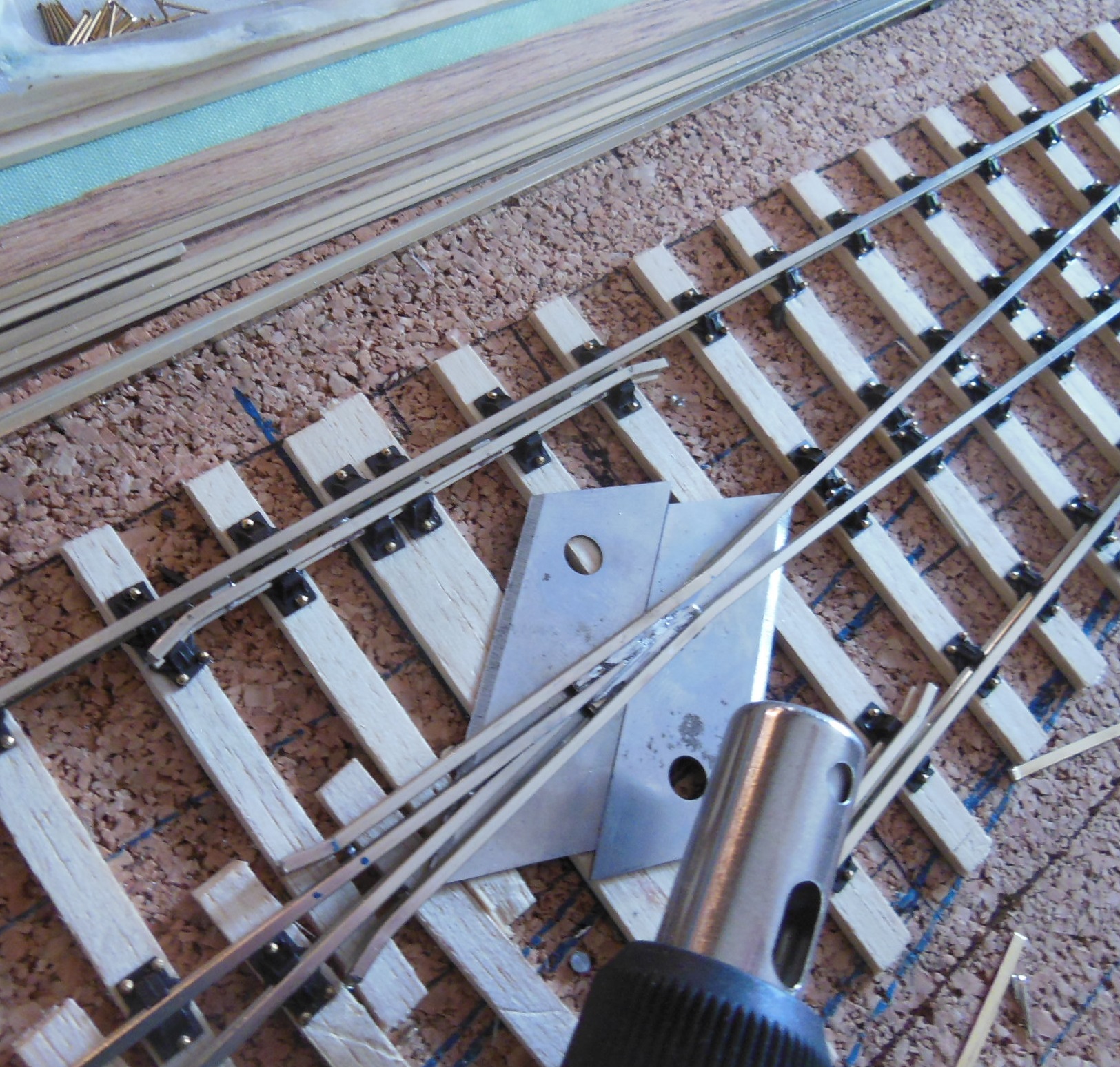

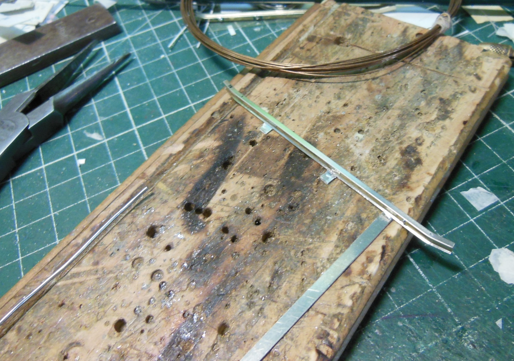

La suite, avec la réalisation des contrerails
un bout de profil est plié sur ses bouts, et pour améliorer la tenue, quelques renfort sont soudés dessous.
Ils sont ensuite mis en place avec deux pointes sans tête en guise de gabarit d'espacement entre le rail et le contrerail.
Au fond de la pointe de cœur, un petit Y est brasé pour assurer la continuité électrique.
les aiguilles sont limées dans du profil de rail, l'arrière en V, puis suppression du champignon sur l'avant en V de la pointe jusqu'à retrouver la côte d'espacement,
et ensuite équipées de de leurs éclisse- pivots et de guides.
une fois posées, un petit verrous en bronze phosphoreux, et un bout de pointe assurent le verrouillage des positions, et les éclisses pivots sont soudées uniquement d'un côté pour ne pas entraver la rotation.
Plus qu'a passer à la suivante...

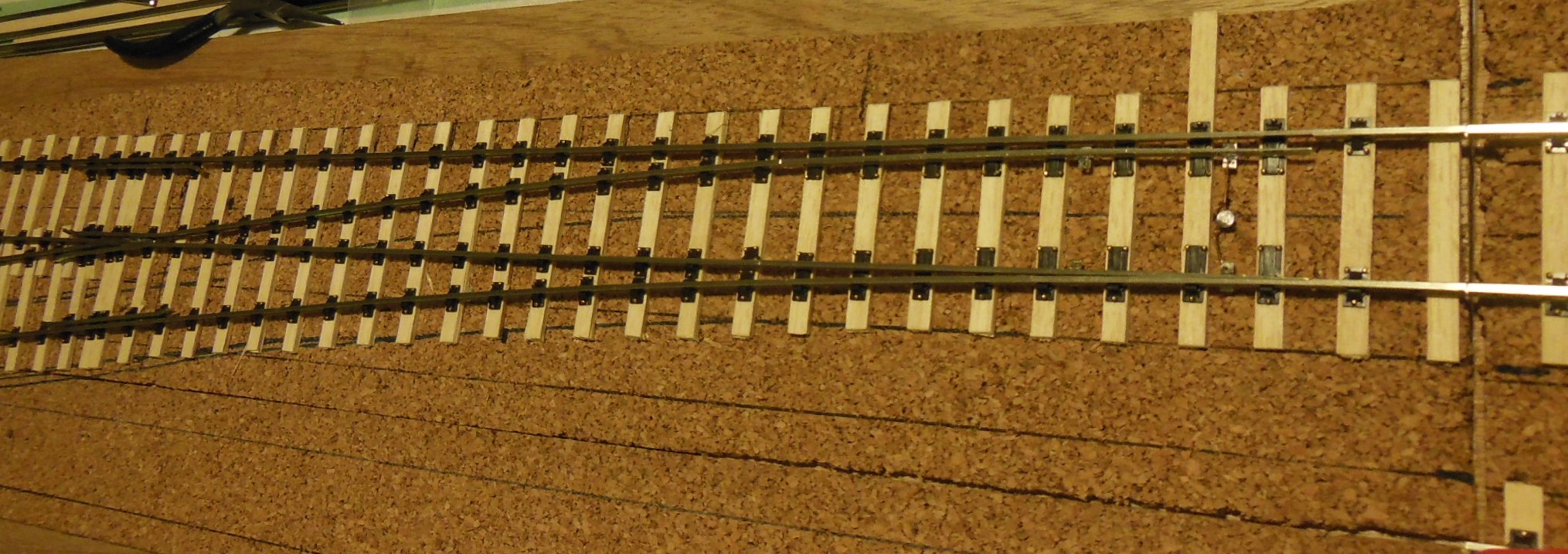

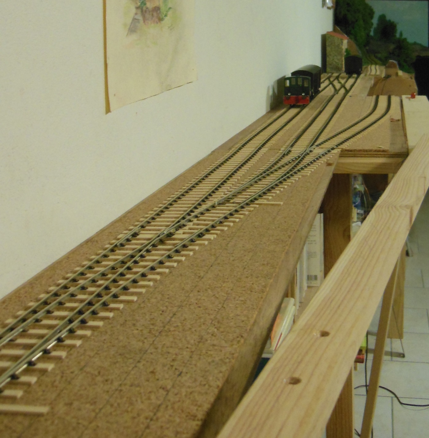

10 Déc 2024, 22:56
Et voici la bretelle complète.
Bonne soirée à tous,
Yvan
