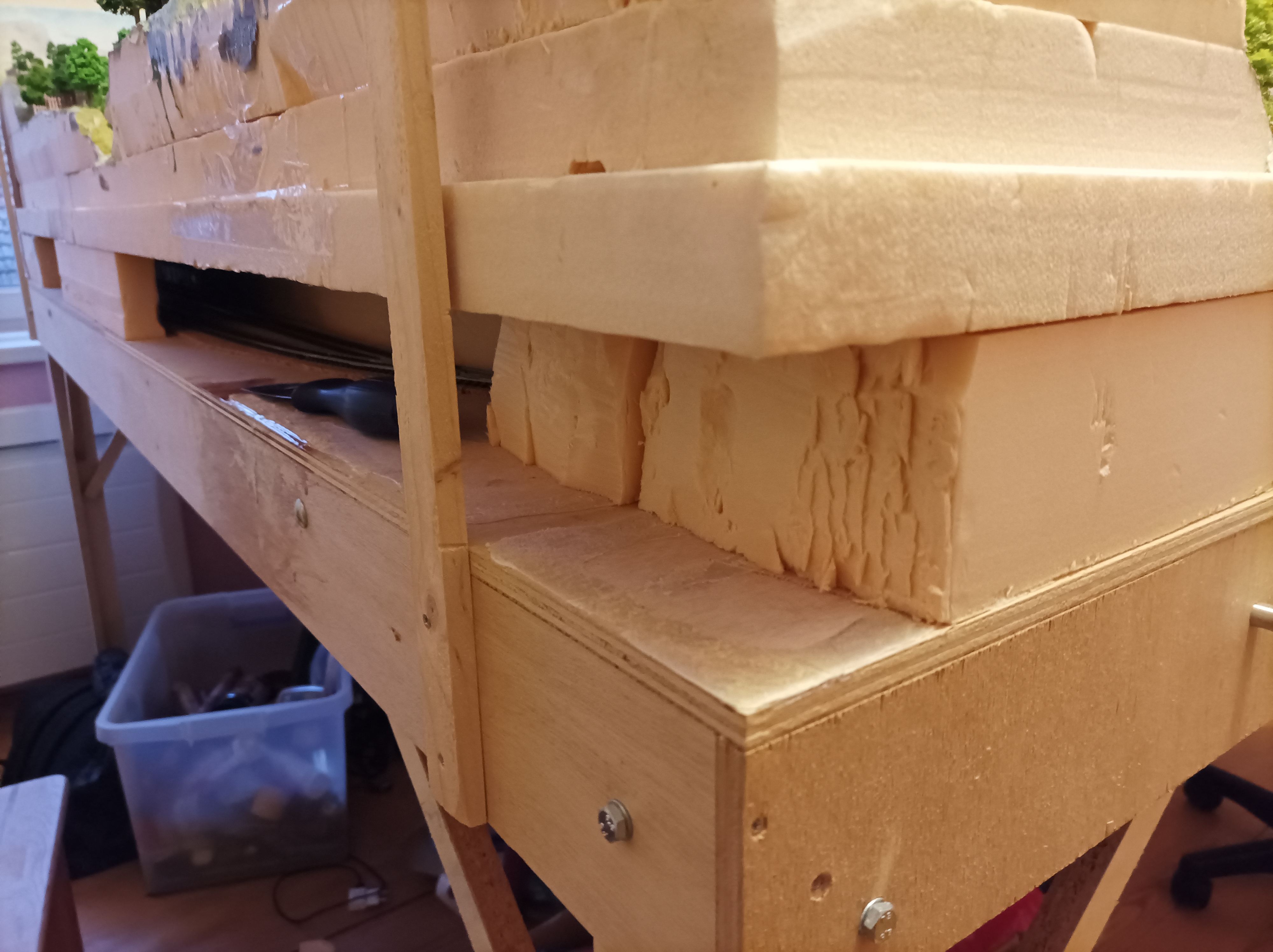

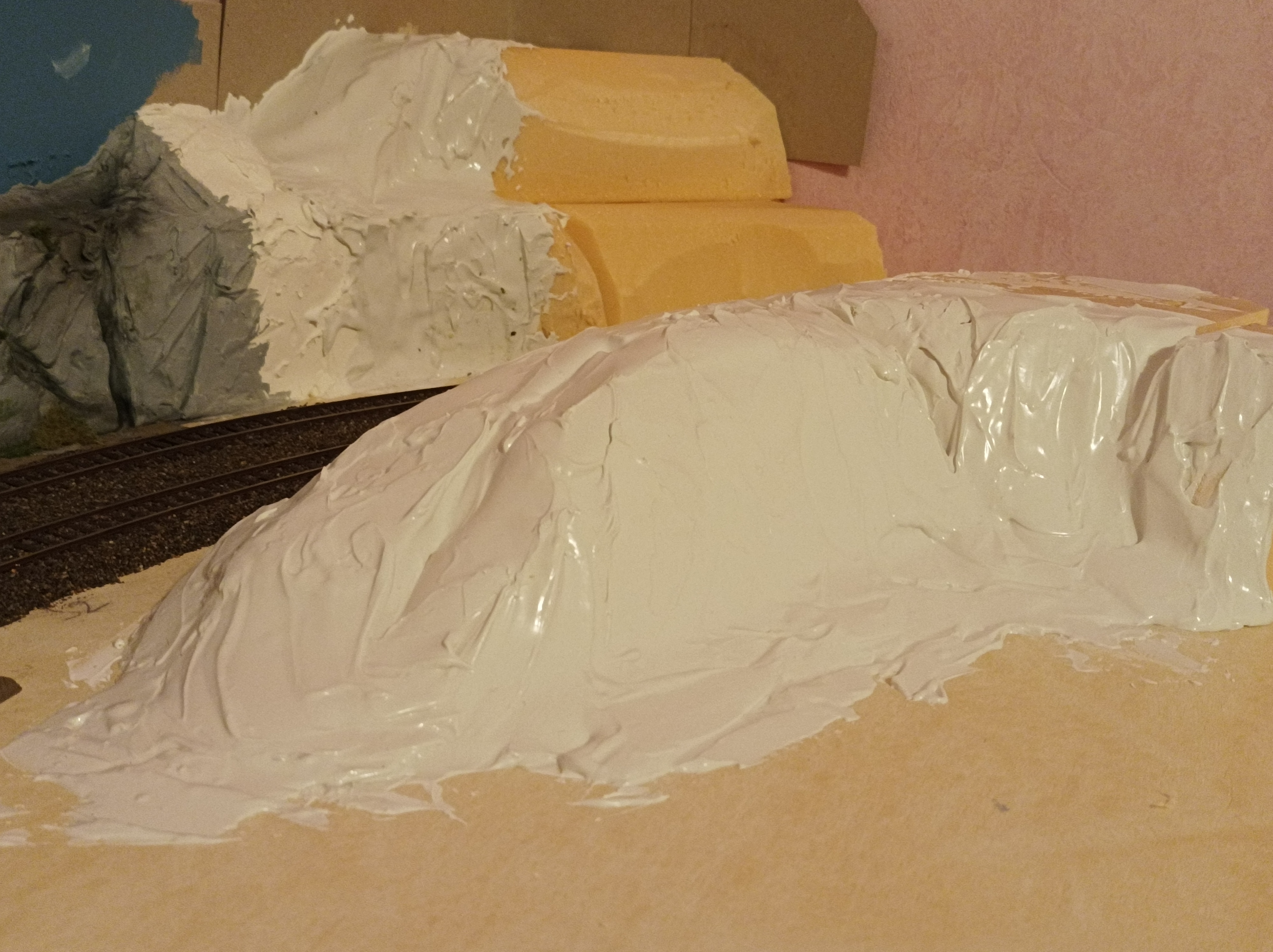

fondunorvégien43 a écrit:bonjour
comment as tu fait tes rochers , en quelle matière
et tes broussailles tu les fait sur quel support ?
Voici le lien de la vidéo associée à la construction du massif.
https://www.youtube.com/watch?v=rIY_T-4wSak
Polystyrène extrudé, enduit de lissage ou plâtre prêt à l'emploi, coup de truelle pour le relief (j'aurais peut-être dû attendre que ça sèche un peu pour faire moins arrondies les arrêtes), peinture et patine.

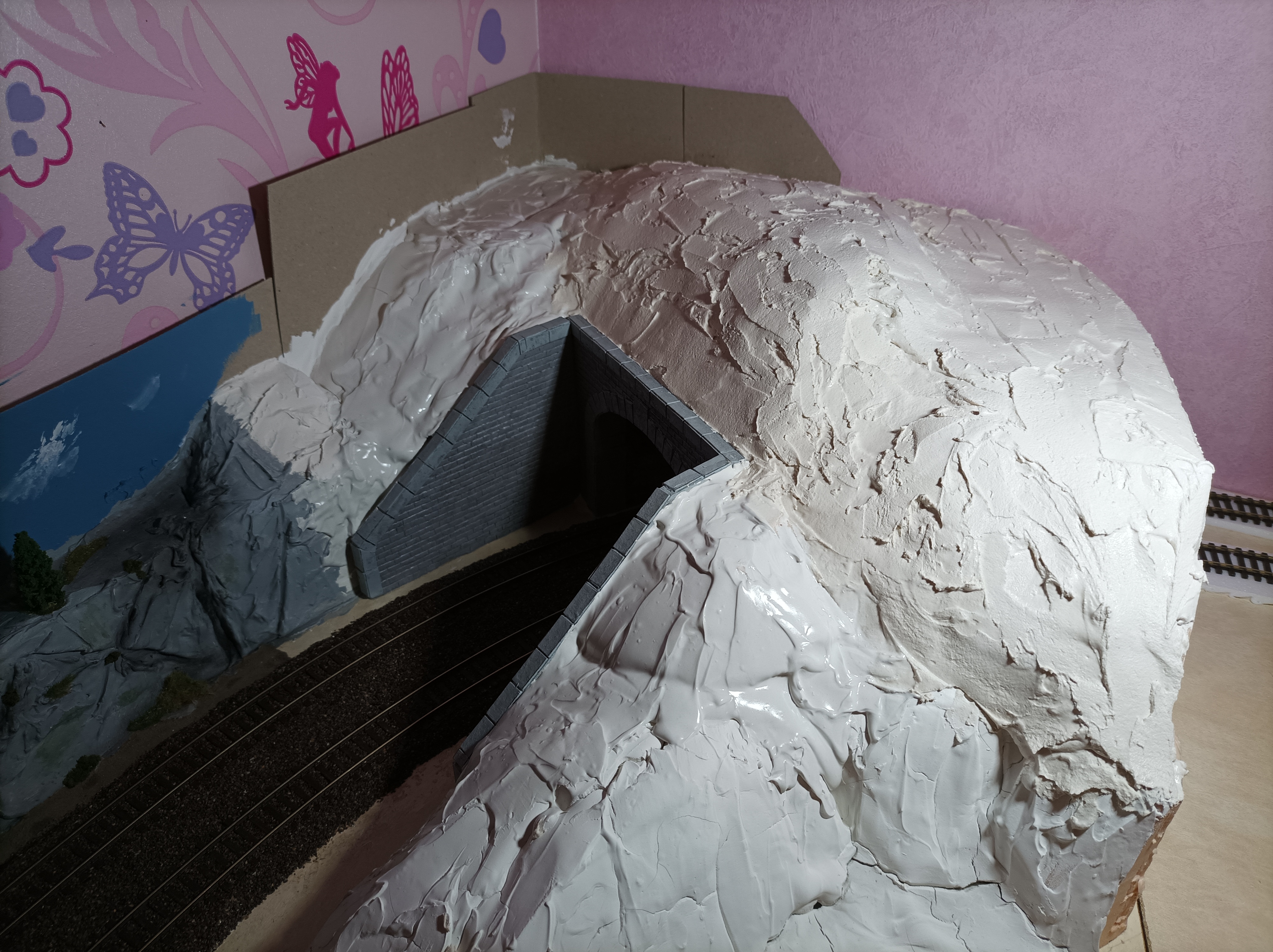

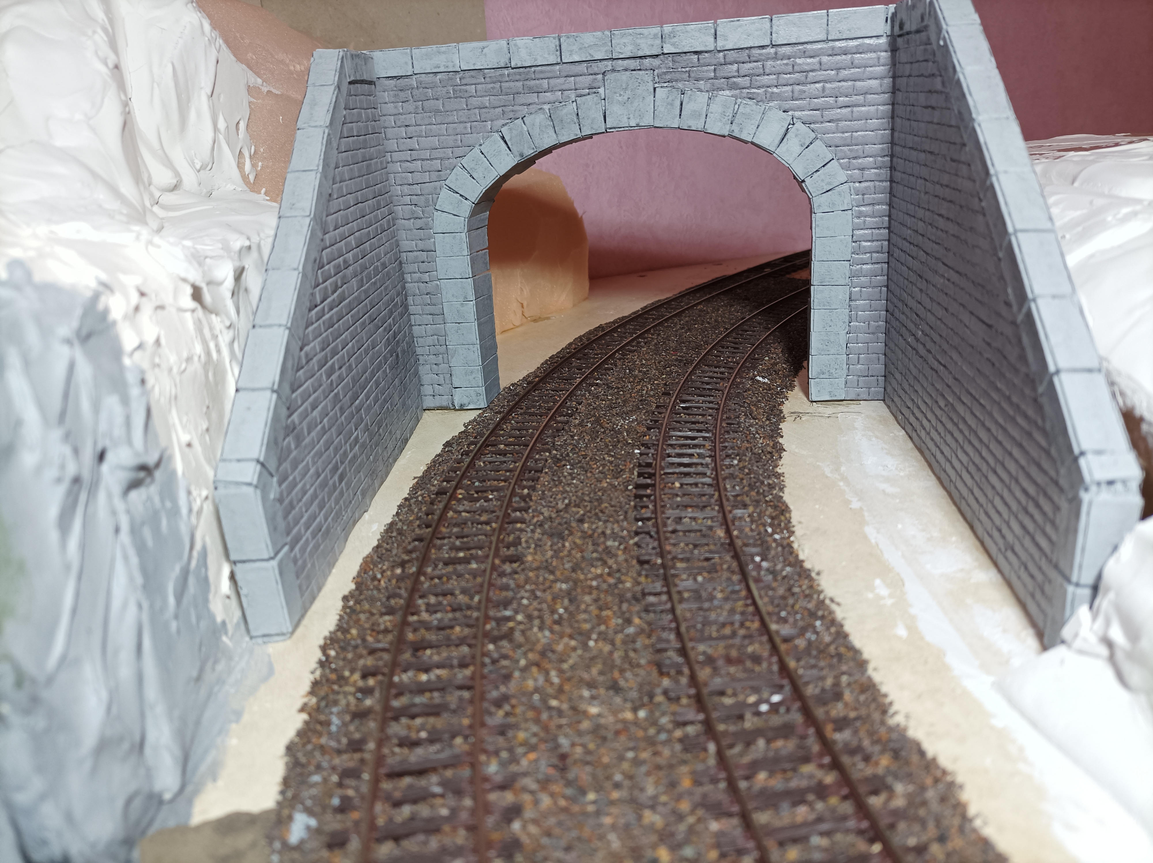

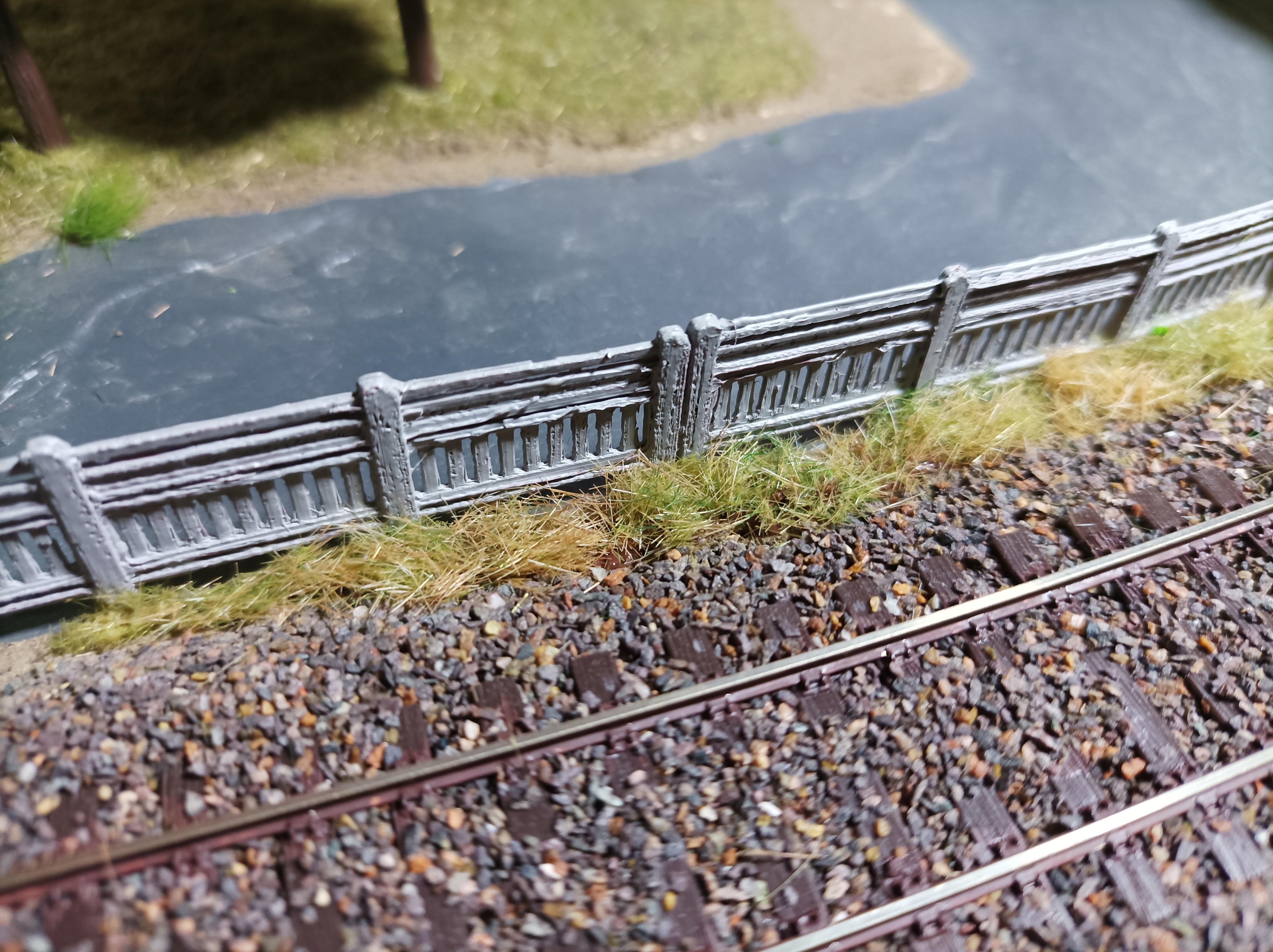

Bonjour, voici les dernières évolutions du réseau, principalement le module 3

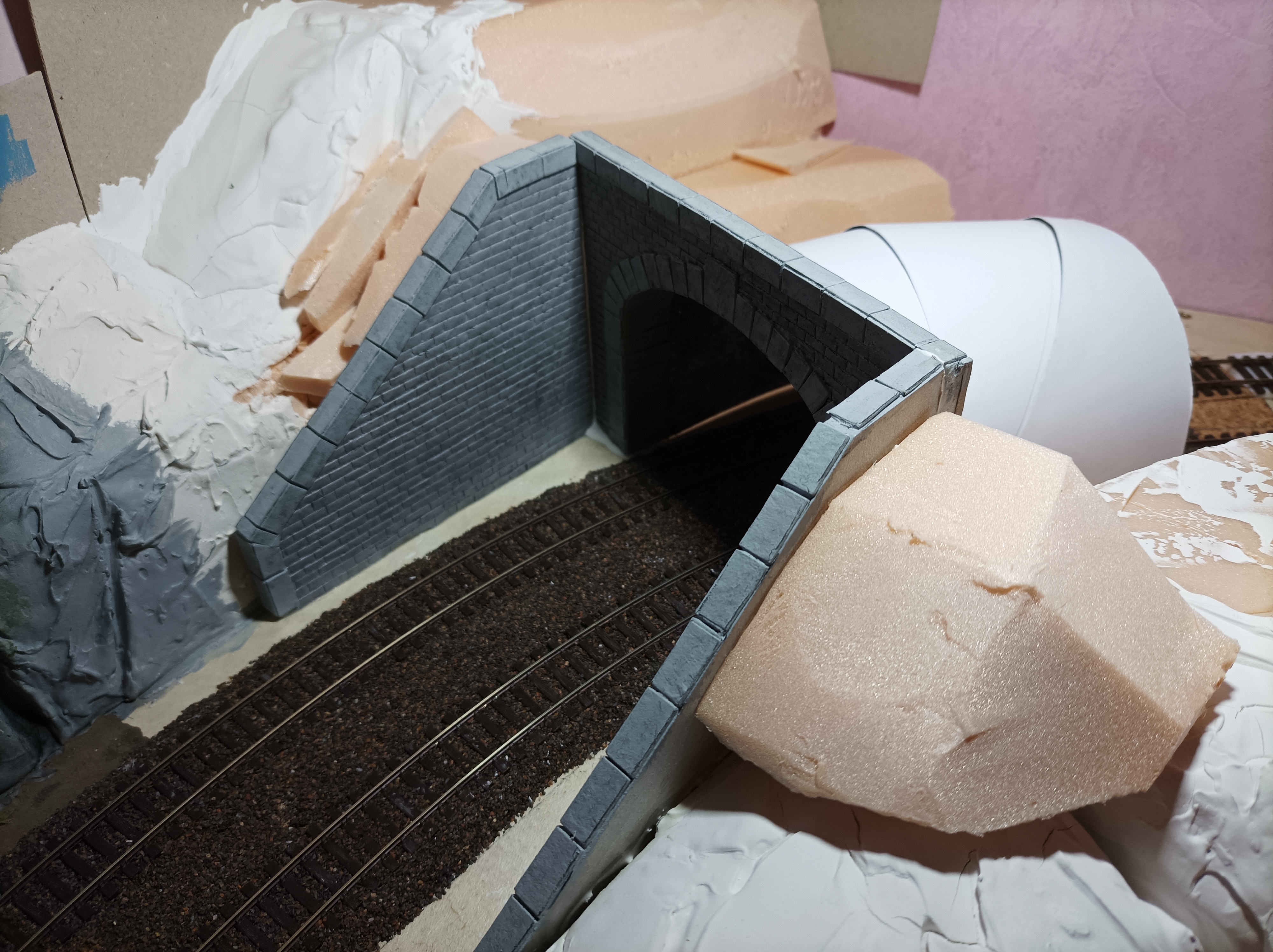

Massif et entrée tunnel :
Broussaille entre cloture et voie ferrée :
Une liaison va voir le jour entre le module 1 et 3 : préparation du terrain :
D'ici la semaine prochaine, le tunnel sera fini ...

les rochers sont enduits de map ? ;)

cc6532+891 a écrit:Bonjour,
C'est de la crème pâtissière... :coeur1:
Le réseau promet d'être magnifique... :cool:

des rochers faits de la même crème, euh matière. :ange:
Bonjour, c'est vrai que cet enduis est un peu bizarre et sèche pendant longtemps :D
Les tiens sont bien mieux réussi!!

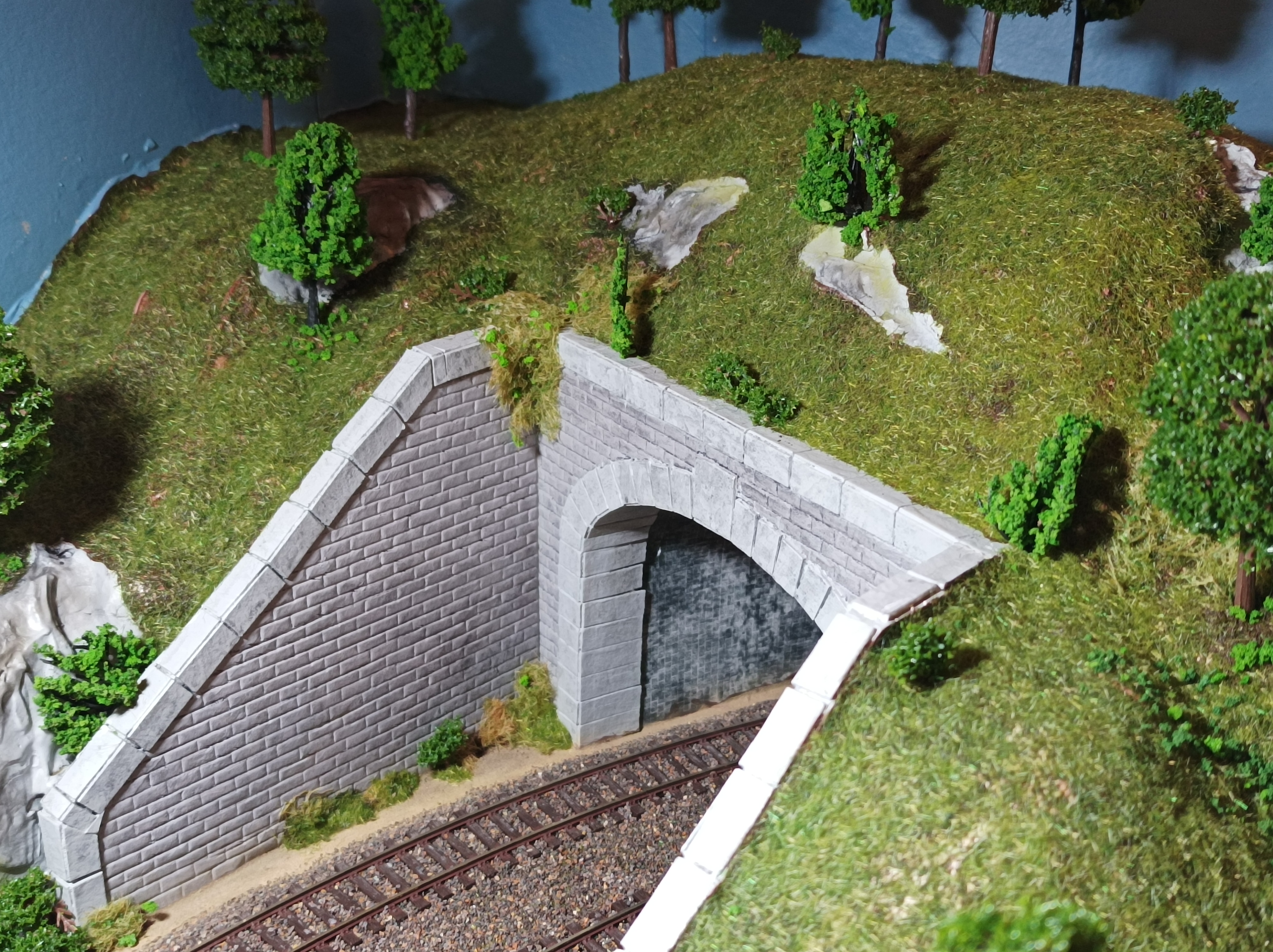

Tunnel et massif :
Pour plus de détails sur la construction, 2 vidéos en liens :
https://youtu.be/46C3rKbVbMI
https://youtu.be/wAZf6SV4hUU
Voilà, bonne journée!

Messagepar cc6532+891
01 Fév 2023, 12:14
en effet, le map a une durée d'utilisation assez longue (1h30 à 2h00)
ce qui est pratique pour modeler.
une sous-couche de peinture avant la pose de la végétation évite de se retrouver avec du blanc visible par endroits..
pour info, sur mes rochers, j'ai utilisé la technique du papier alu.
Tu as obtenu un beau résultat avec la végétation ;)
