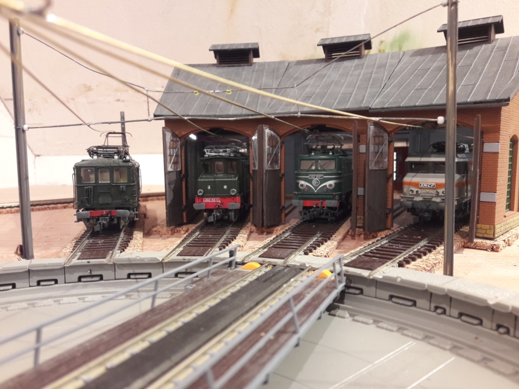

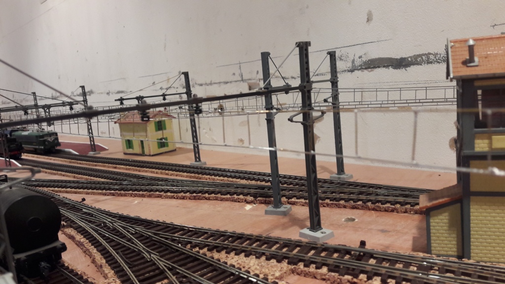

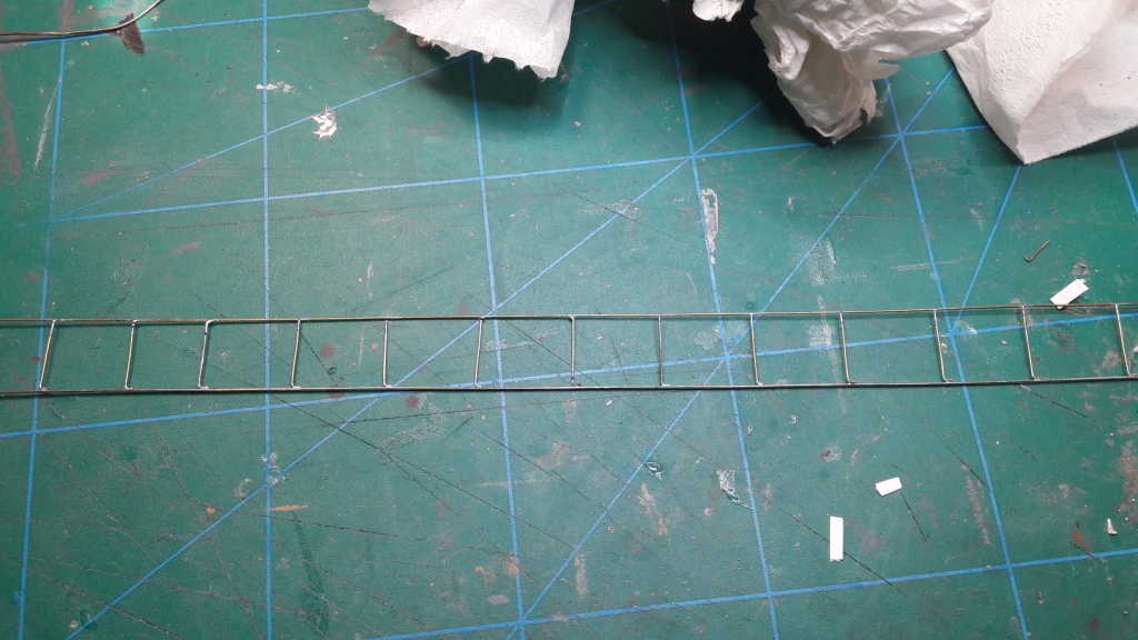

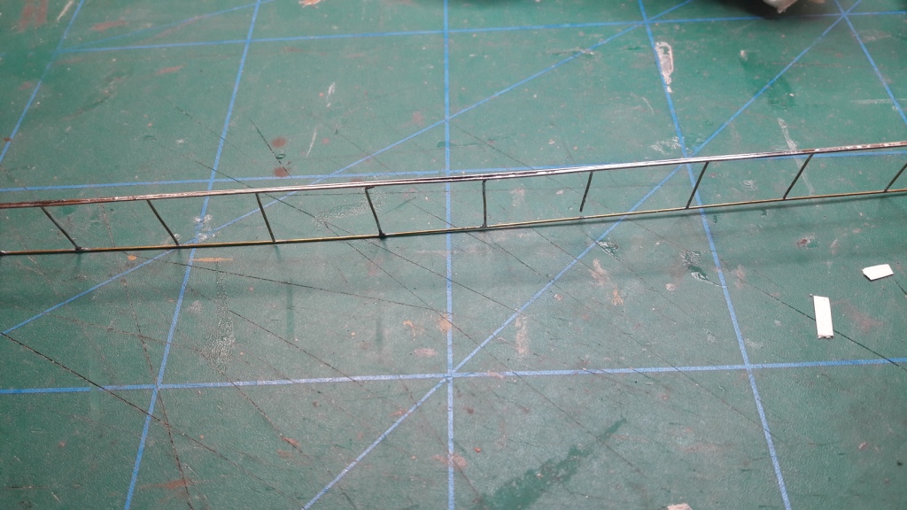

Bon , en attendant "Le Grand Déménagement", je continue la caténaire au dépôt
caténaire simplifiée type voie de service fait maison

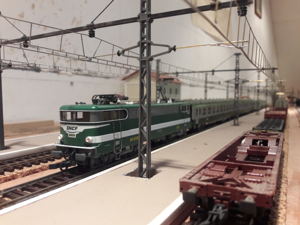

14 Fév 2019, 21:20

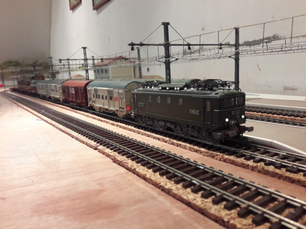

et mise en situation

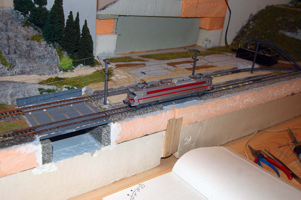

Aux catenaires ci et .
Avec mes mains tordues, je ne pouvais que faire ceci:
HO, SNCF+CFF, Epoque IV-V

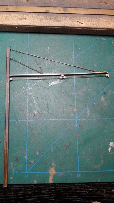

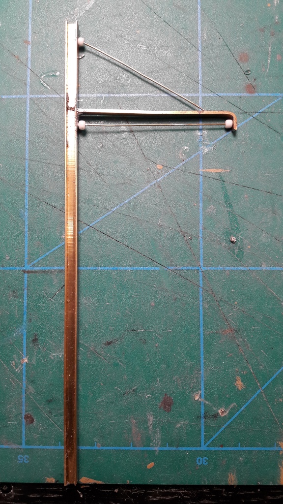

17 Fév 2019, 02:07

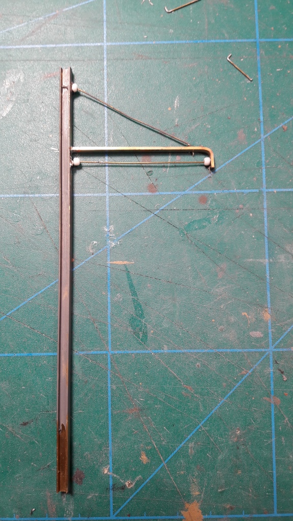

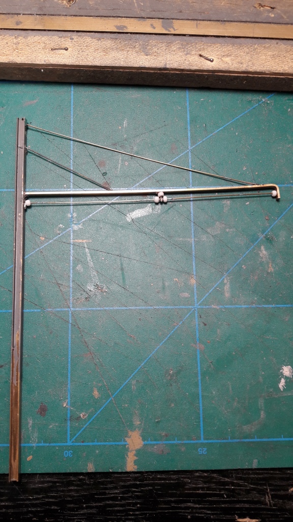

Bonsoir je suis en train de préparer les poteaux pour l’accès au pont
Fabriqués a partir de profilé H 3X3 mm et d'un plat 2.5 X 1 mm .Il a fallu recuire le plat pour pouvoir le courber sinon casse assurée
