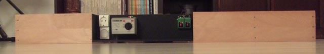

Recentrons!
A l'avant du module principal (celui portant la gare), j'ai prévu un petit tableau de commande en renfoncement, de manière à permettre de la cacher aux mains baladeuses au cas où:
De gauche à droite, on trouve
- un interrupteur général qui commande la mise sous tension d'une multiprise fixée à l'arrière du tableau, sur l'un des couples, et sur laquelle seront (dont déjà en partie) branchés les accessoires qui le demandent: Transformateurs divers et néons des modules.
- au dessus de l'interrupteur, une prise extérieure afin de pouvoir brancher une lampe, un fer à souder, ou quoi que ce soit pour bricoler sur le module sans rallonge
- un transfo Arnold délivrant + ou - 12 VDC et 16 VAC qui alimentera la voie tram en analogique. Ce sont d'excellents transfos de fabrication Siemens.
- tout à droite, deux interrupteurs fleischmann (il m'en reste en pagaille) qui commanderont les circuits d'éclairage: l'un pour l'intérieur des bâtiments, l'autre pour les lampadaires et autres éclairages de rue.
Dans le partie vide, j'installerai la prise de raccordement à la Central station, les sorties de laquelle prise seront distribuées vers un feeder permettant d'alimenter les voies en courant numérique.

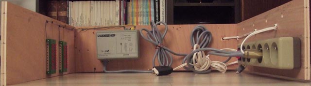

Voici la vue arrière de cet ensemble: on y voit
- sur le couple de gauche les deux plaques de dérivation fleischmann dont je dispose également en grand nombre, qui serviront à distribuer, via les interrupteurs vus en façade, le courant d'éclairage provenant d'un autre transformateur Arnold (face à l'observateur) délivrant du 16VAC sur deux circuits indépendants
- sur le couple de droite, la multiprise commandée par l'interrupteur général en façade.

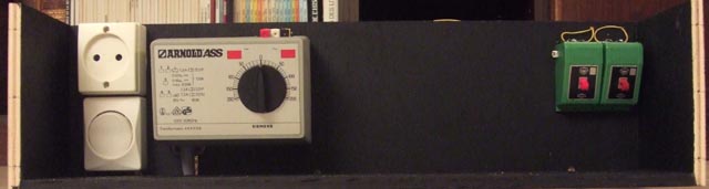

L'ensemble "tableau de commande" fait 50 cm de large. Accollé à une section gauche de 40 cm et une droite de 60 cm, il formera la face avant du module pour une largeur totale de 150 cm.
L'ensemble est réalisé en contre-plaqué de 10mm, vissé et collé (on aperçoit les vis). Les flancs gauche et droit du module seront vissés aux droits des extrémités gauches et droites de cette face avant. 5 couples en tout renforceront l'ensemble. Les couples extérieurs et les flancs seront (sont) troués afin de permettre d'y fixer les pieds par des boulons de 8 mm et vis papillons. Les pieds eux même seront des planches de contreplaqué de 18 mm sur 10 cm de large et 119 cm de haut pour amener le plancher du module à 120 cm du sol.

Il n'est pas trop fluet le fil blanc qui va almenter la multiprise à cinq trous ?
