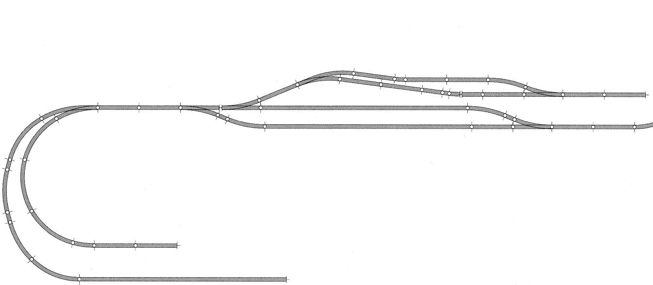

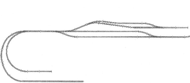

Voici un plan de la voie Niv-1
Le plan est réaliser avec Any Rail et scanner comme j'ai pu :roll:
je vais vous faire une présentation plus en détail :cool:

Si ton software peut imprimer (ce qui est visiblement le cas), tu peux installer une imprimante pdf ou sortir sous un format image... Normalement.
Mais j'avoue ne pas connaître ton soft. Pourrais-je te créer un petit fil avec le nom du soft et ce que tu en penses: cela pourrait être utile à d'autres qui cherchent des solutions software. Par exemple, SteamyStef nous a fait un mode d'emploi d'un freeware qui avait comme principal désavantage le mode d'emploi! Aucune obligation, bien sûr! :cool:

Je n'ai que la version démo, tu est limité à 50 rails, cela ma tout de même bien aidé, voici le lien :cool:
http://www.anyrail.com/index_en.html
