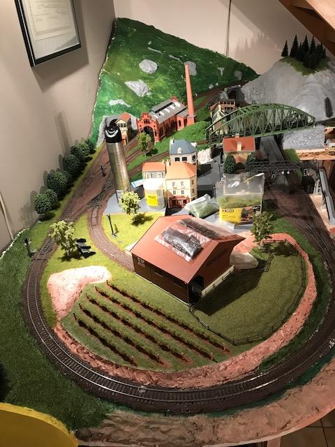

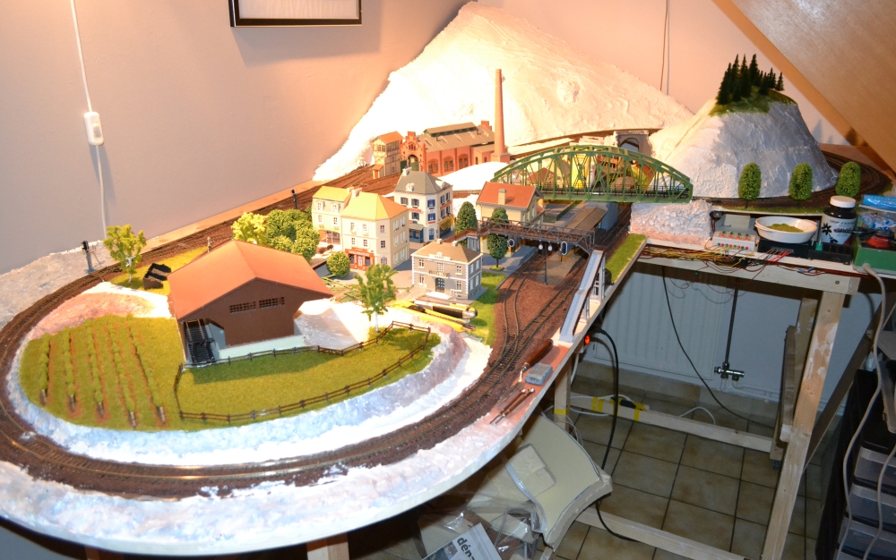

Des nouvelles de mon réseau qui a bien progressé depuis le temps :
Vue générale

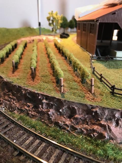

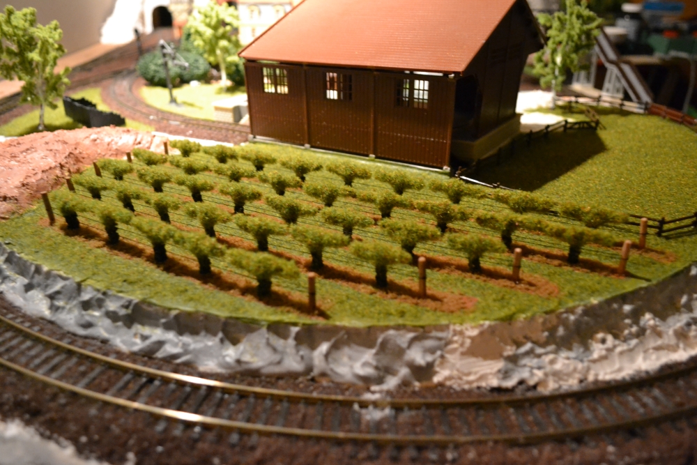

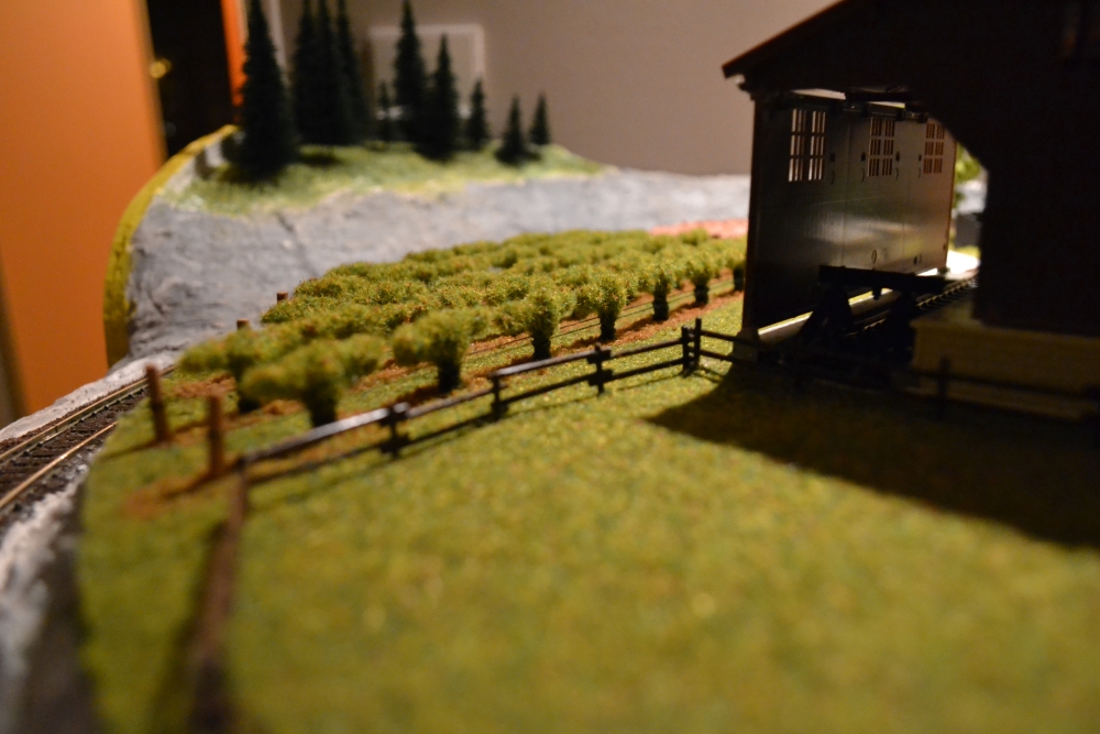

Quelques débuts de décor végétal avec une culture viticole
Si ça vous intéresse, je pourrais faire un tuto pour expliquer la fabrication des pieds de vigne (à base de pics à brochette, de fils de cuivre torsadés et de flocage) qui s'inspire fortement de ce tuto vidéo.

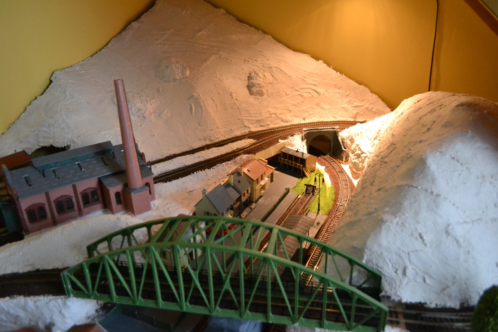

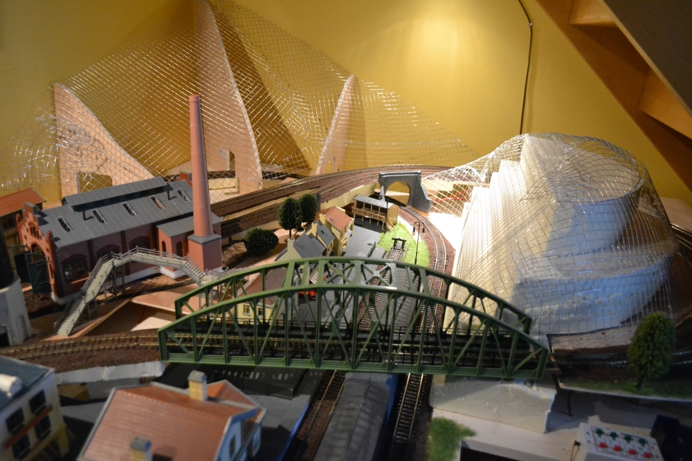

Le relief en plâtre et toile de jute selon le tuto de M. André Gay (Ici pour les curieux)
Avant :
Après:
La peinture n'est pas définitive, me dirigeant plutôt vers des couleurs rocheuses ocres voir rouges.

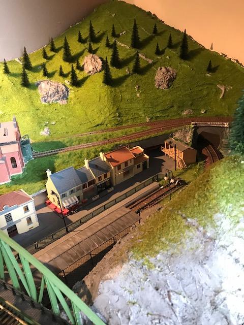

Re !
Des nouvelles de mon réseau pour la première fois depuis ... 2 ans. Qu'ai-je fait ? Des études... :ugeek: (c'est bien j'ai trouvé le smiley adéquat en +)

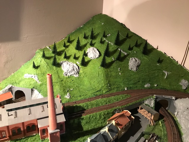

Bref récemment j'ai peint toute la partie relief qui est au fond du réseau :
Que j'ai ensuite recouvert d'herbe avec une saupoudreuse (je tiens à ma passoire car sinon je mange plus de riz...) :

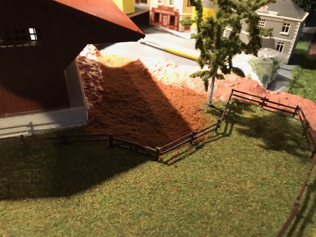

En parallèle j'ai commencé à aménager l'entrée de l'enclos avec du flocage brun pour simuler de la terre (l'effet n'est pas fantastique mais ça a la rugosité attendue) :

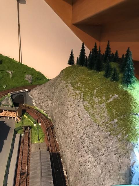

J'ai aussi entrepris la peinture des rochers et des falaises selon la méthode du lavis avec une couche de peinture de la couleur de la roche à nu, puis une couche de peinture plus sombre très diluée (1 dose de peinture pour 5 doses d'eau environ), et enfin une couche de peinture plus claire appliquée avec un pinceau sec et immédiatement frottée avec une feuille de sopalin :
Vue du versant herbacé avec les rochers faits selon la technique du plâtre semi-solidifié dans une feuille d'aluminium froissée
Vue de la falaise qui surplombe la gare (pour plus de réalisme je compte installer des filets de sécurité pour parer les (invraisemblables) chutes de pierres sur les voies...)
Le réseau se séparant en deux parties de relief distinctes, j'ai choisi deux couleurs de pierres : grise pour les reliefs escarpés et brune rougeâtre typique des sols ferrugineux pour la partie cultivée au premier plan :
Le rendu du lavis est plutôt satisfaisant et n'imbibe pas trop le plâtre pour la simple raison que la couche de peinture préalable de la couleur de la pierre permet d'imperméabiliser sa surface.
Plusieurs éléments sympathiques (arbres, décors, ...) ont fait leur apparition et seront présentés dans le prochain compte-rendu de progression du réseau.

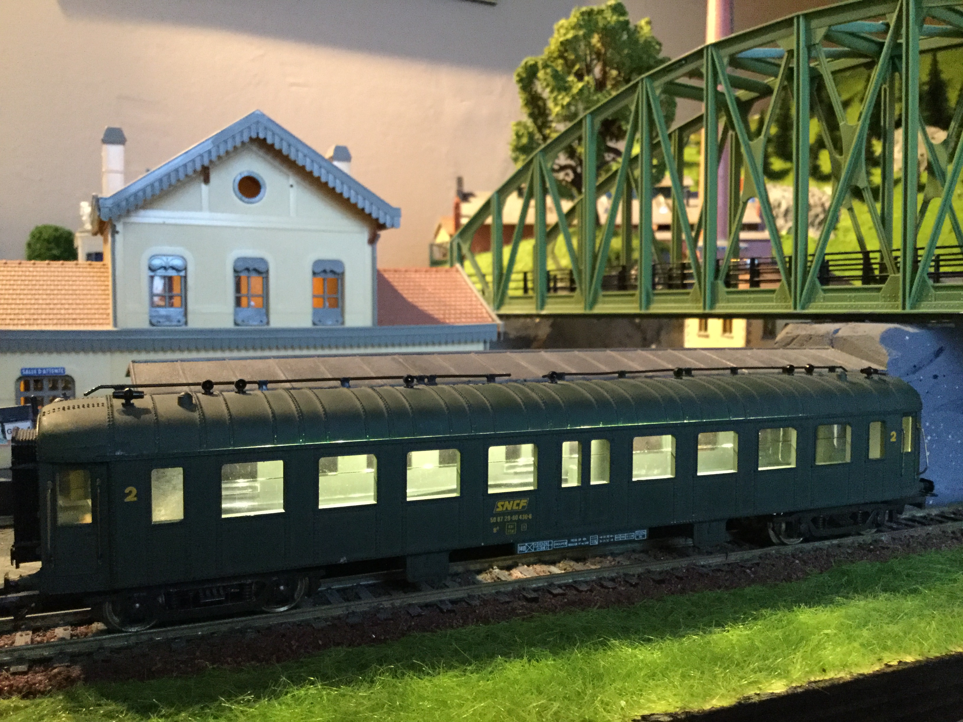

Messagepar denismenchov08
04 Nov 2017, 12:16
Petit travail de la matinée :
Wagon OCEM éclairé avec du ruban à led avec un montage pont redresseur + résistance 680 ohm + condensateur 1000uF
