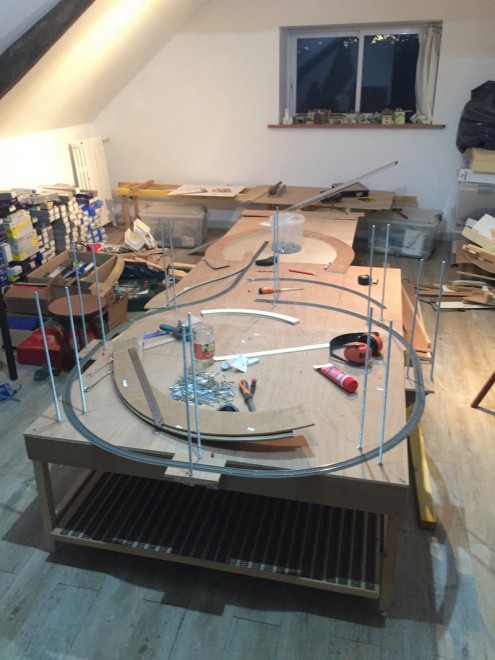

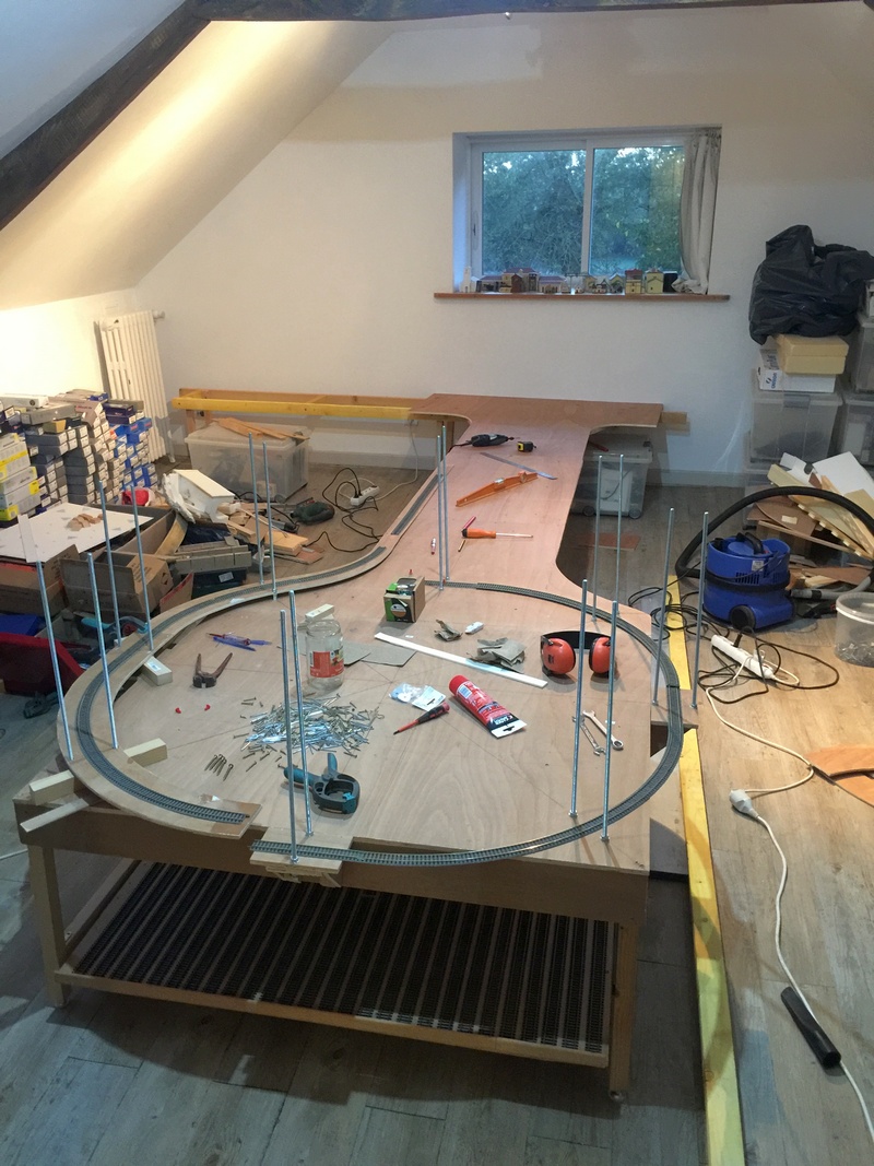

Ça commence à prendre un tout petit peu tournure...
Les tiges filtées sont toutes en place :
Le début de la montée vers le niveau supérieur (ou de la descente, c'est selon !) :
Bonne première impression sur la base du début de l'hélicoïde : la pente sera vraiment très raisonnable, plus que je ne pensais, et le grand tour permet de bien faire passer des voitures "corails" attelées, sans contraintes excessives.
Reste à tout ajuster au quart de poil, surtout les planches de bois, et ça, cela ne sera pas forcément simple jusqu'au bout !
Arrêt de la construction ce soir : je n'ai plus de boulons !

Arghh... je suis démasqué (enfin, je n'avais pas fait grand mystère de la chose...) : je suis assez peu "manuel", et les techniques concrètes ne sont pas mon fort, d'où mes deux erreurs ! Cela dit, merci de corriger, cela me permettra (peut-être...) de m'améliorer un peu ! :cool:

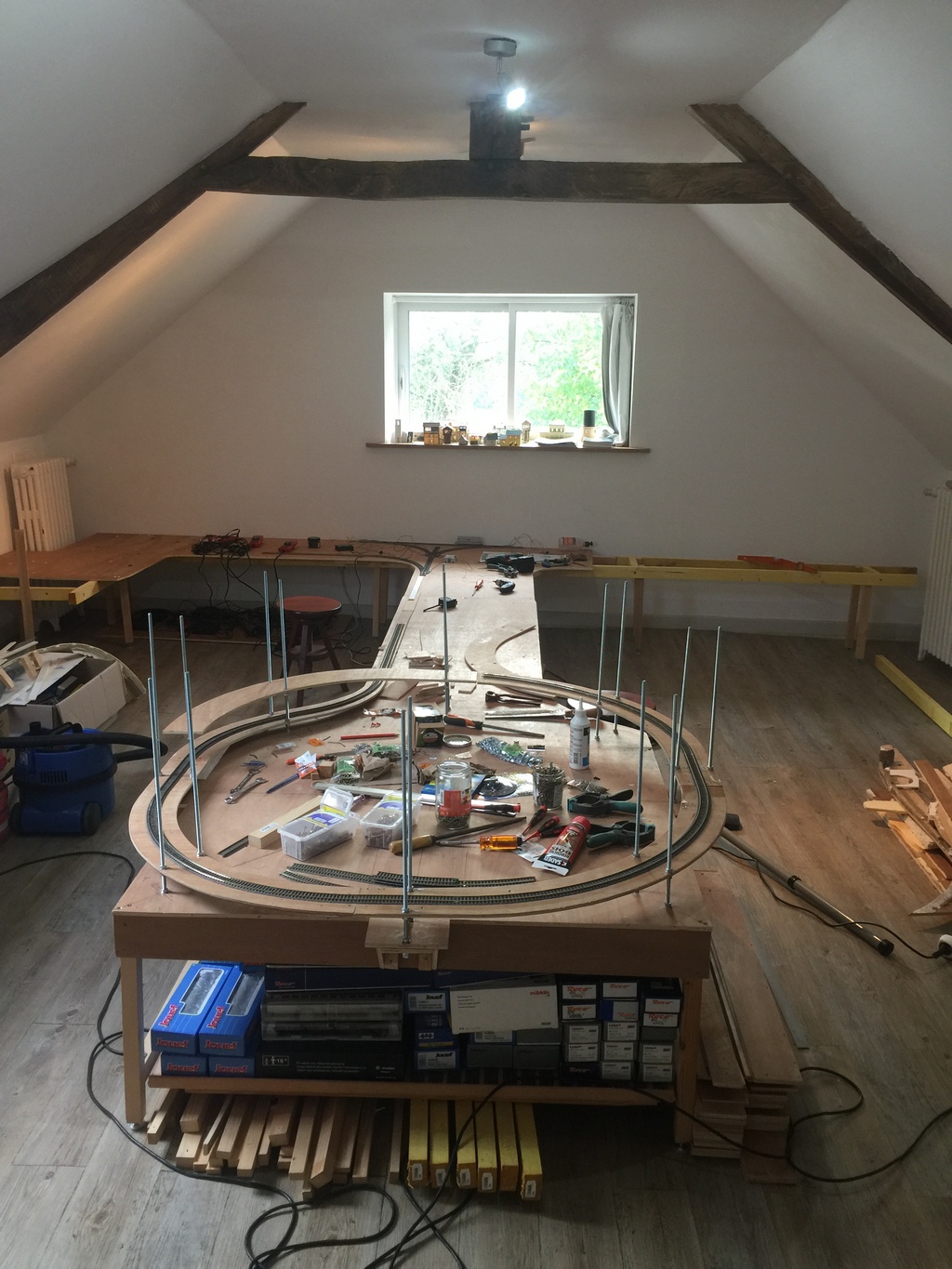

En attendant les boulons clous écrous ;) qui vont bien (ce sera pour demain), on prolonge jusqu'à la jonction avec le tour du niveau inférieur...
Au passage, les dimensions sont un peu plus généreuses que prévu, car finalement on devrait circuler assez bien dans la pièce malgré la pente du toit.

Retour au petit train : aujourd'hui on peaufine l'avancée d'hier !

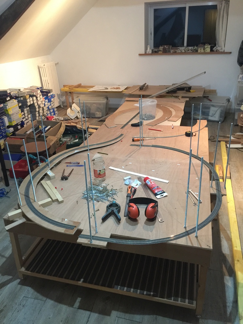

Un 1er tour d'hélicoïde presque bouclé, et au fond l'extension gauche est préparée. Objectif : installer une amorce de réseau pour tester un certain nombre de choses, au fur et à mesure. Ça n'a pas l'air de grand-chose, mais il y a eu du boulot de fait !

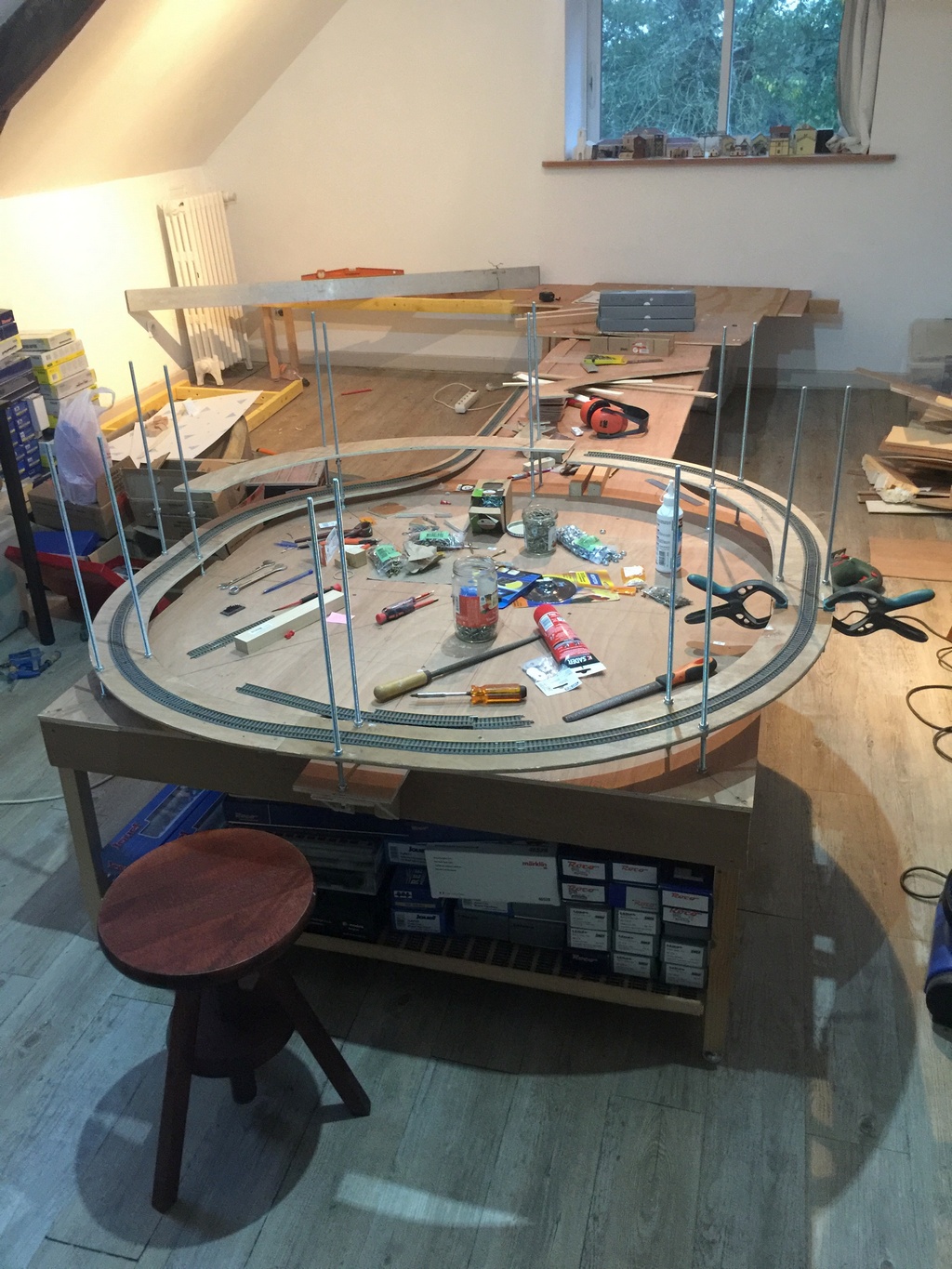

A suivre : l'extension à gauche, et maintenant à droite, au fond de la pièce.
C'est que le maître d’œuvre n'a pas pensé à tout :roll: , il a donc fallu revoir l'ordre des travaux.
En effet, le plateau sur lequel repose l'hélicoïde doit accueillir la prolongation de voies de garage.
On ne va tout de même pas laisser un espace pareil sans rien dessus ! :mdr2:
Il faut donc les poser avant de monter un tour de plus... mais pour cela il faut préciser combien de voies arriveront là, et placées où exactement, donc fixer les choses en fonction des possibilités actuelles (un peu plus de place que prévu), de courbes pas trop déraisonnables, etc. Le plan ne peut suffire pour cela, c'est trop approximatif, il me faut réaliser la chose concrètement. D'où l'amorce de réseau que l'on peut voir (au fond). Le triangle est le point de départ pour tout ce niveau (ce sera idem au niveau supérieur). La voie dérivée n'est là que pour des petits tests.
Bref, la suite du travail va s'organiser comme suit : fixer le schéma pour les voies de garage, poser au moins les rails de la partie "entourée" par l'hélicoïde, finir la pente d'accès à l'hélicoïde, et finir l'hélicoïde...
Précision, pour le cas où la chose tarabusterait : le "triangle" de liaison est amorcé par un aiguillage triple car il n'y a pas chez Fleischmann d'aiguille en "Y".
Rappel : au sommet de l'hélicoïde, il y aura un dépôt, avec peut-être une plaque tournante (toujours selon le principe : "faut pas gâcher" :ange2: ).

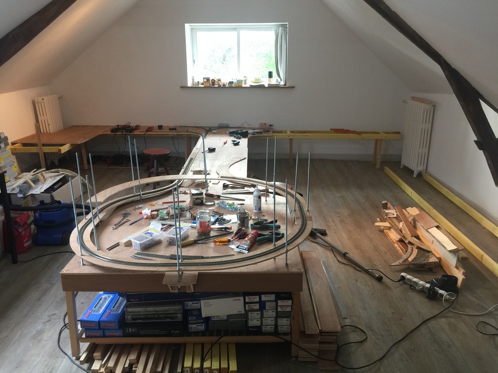

Version "paysage" :
Il y a eu aussi un peu de ménage de fait... ça n'était pas un luxe !
