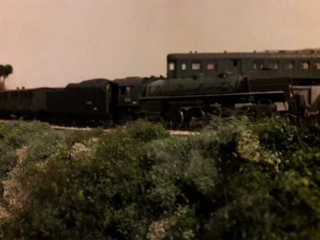

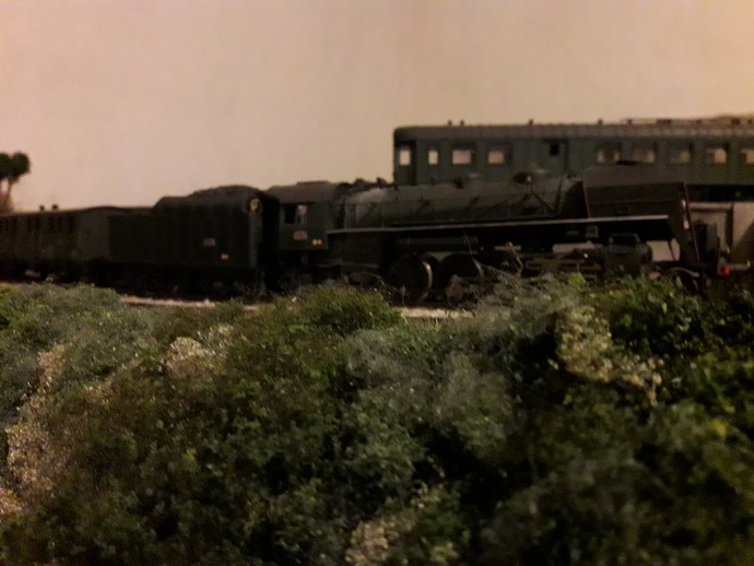

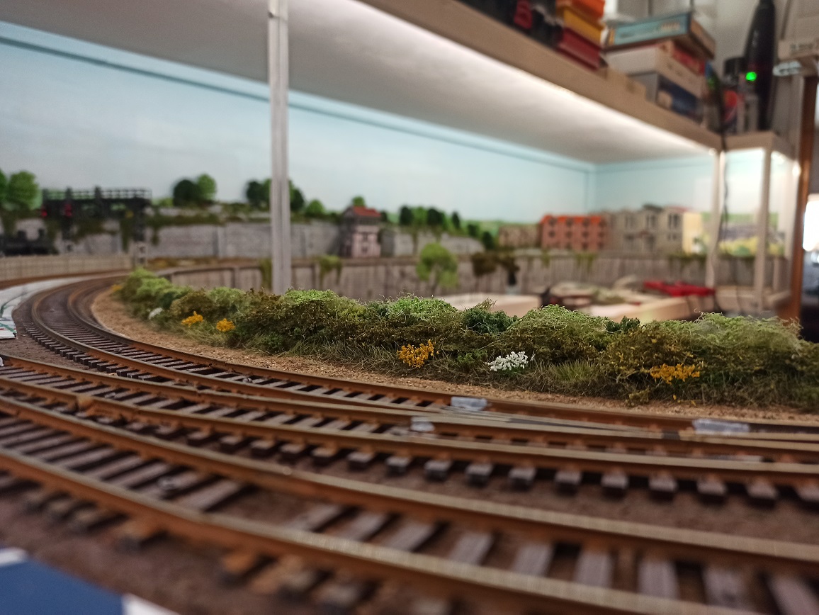

Messagepar tarmot17
07 Jan 2022, 13:49
bonjours les gens :coucou:

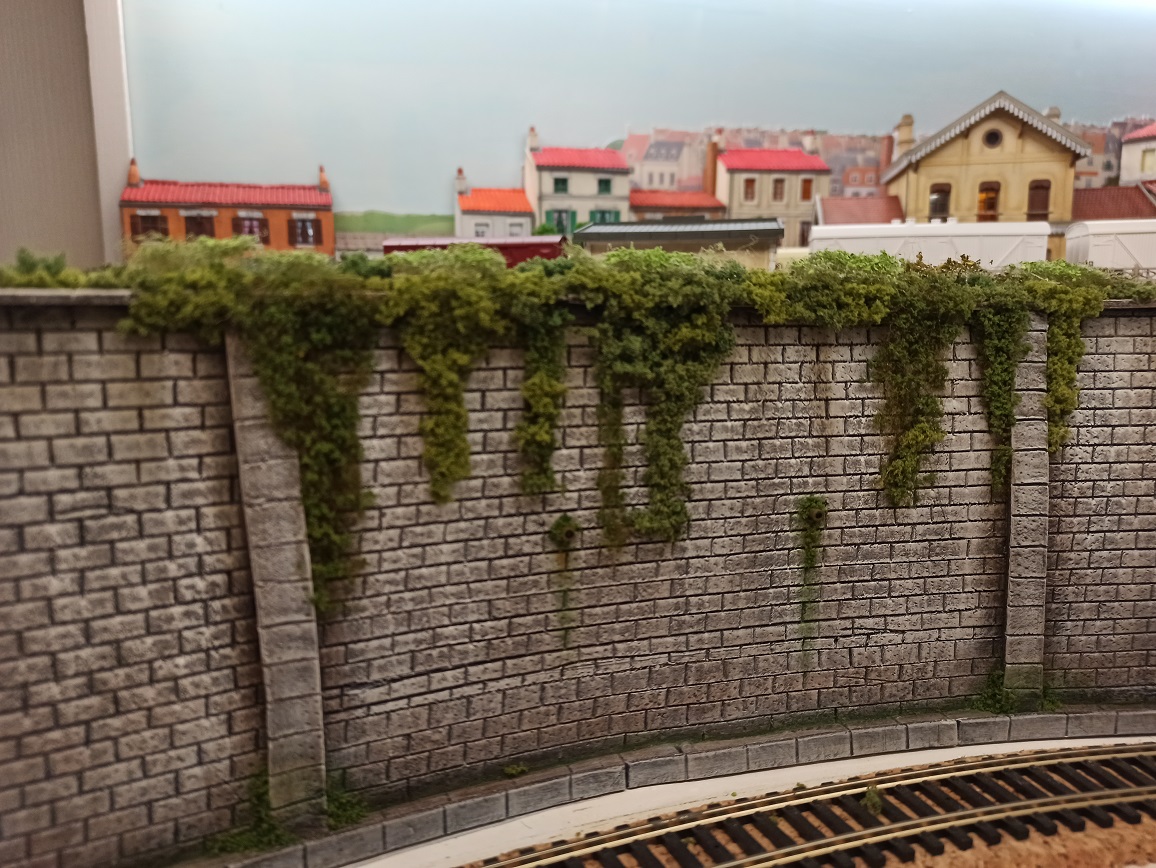

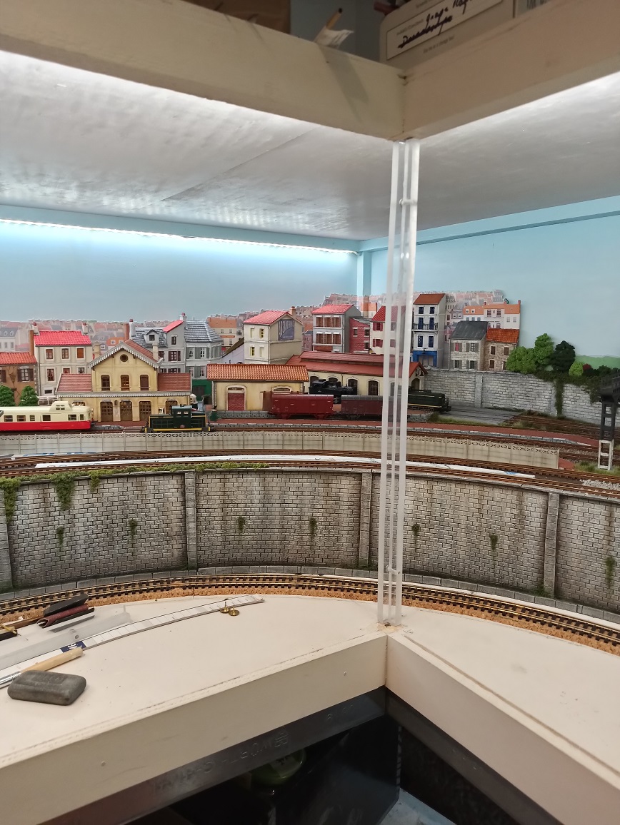

ca y est j ai vire ce poteau en plein milieu du visuel , pour en remettre un autre.......
c est un peu mieux :mdr:
j ai peaufiné la verdure le long de la voie et sur le mur de soutènement , ça me plais bien mème si dans la réalitèe les abord de voies devaient être mieux entretenu.......
maintenant je fais des essais de lavis de différentes teintes sur le ballast pour voir ce qui me plais le mieux , c est pas simple vu que je ne veus pas trop foncer mais juste casser ce coter gris neuf :gne:
a + sur le fofo :coucou:

Re: la vache !!!
Messagepar cc6532+891
07 Jan 2022, 14:48
Salut Tarmot17,

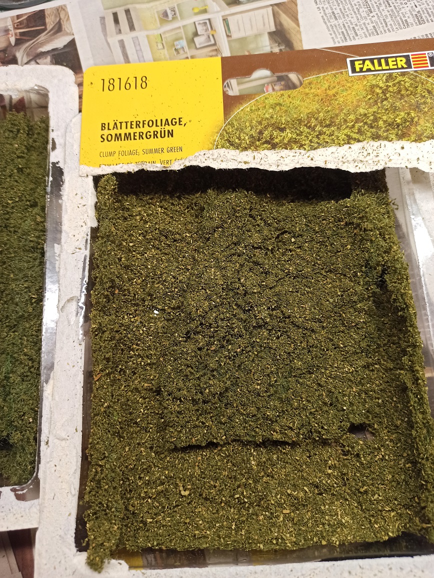

beau résultat : j'aime bien les buissons de la photo 3.
tu as un matériel particulier pour les réaliser ? une marque et surtout un procédé ?
cc6532+891
Messages: 1815
Âge: 55
Localisation: YONNE
Re: la vache !!!

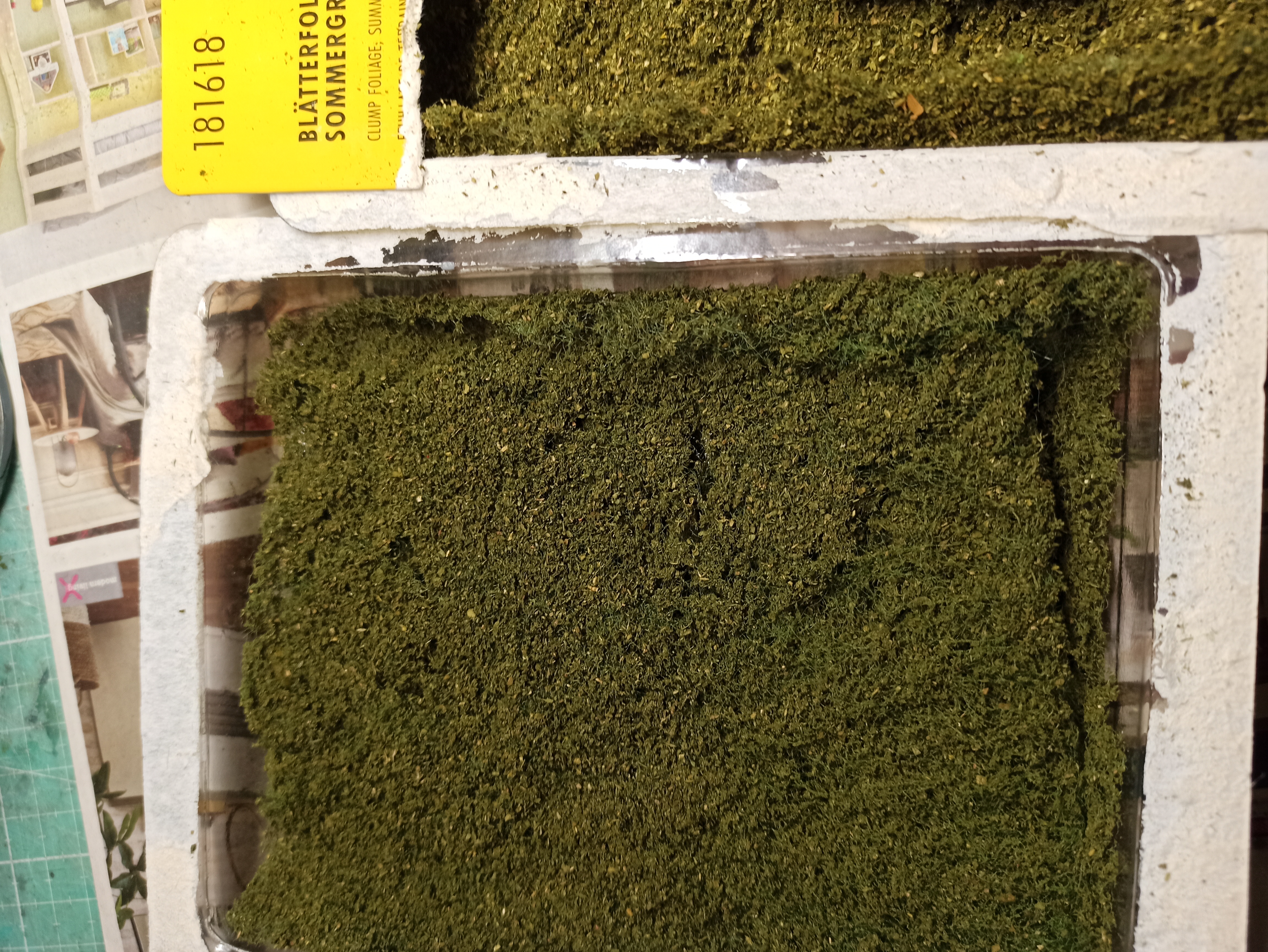

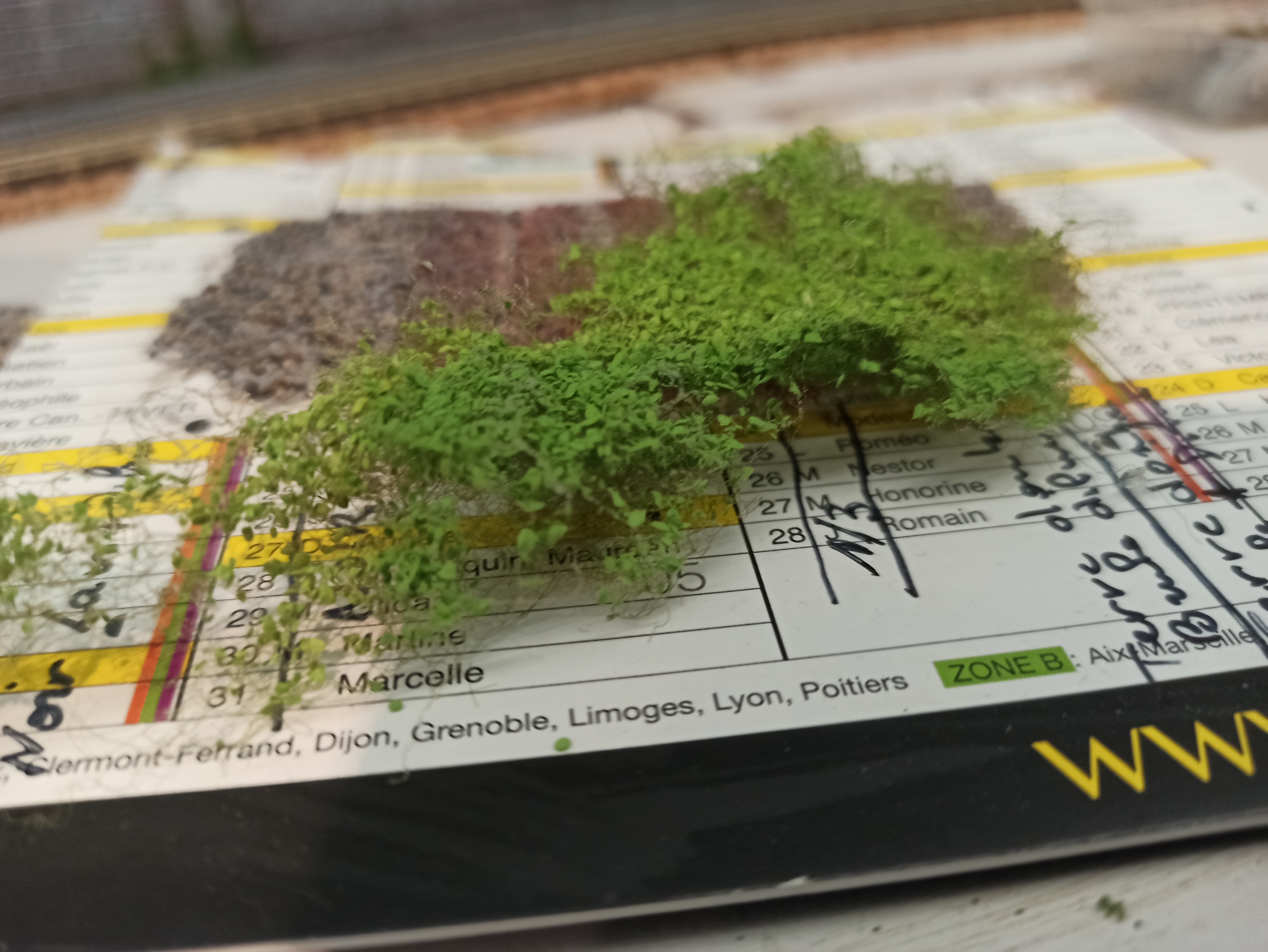

Messagepar tarmot17
07 Jan 2022, 16:02
merci le basque et cc6532+891 ;)
pour les buissons cc6532+891 , j ai employé deux reference faller , la ref 181618 et l autre je sais plus .
mais soit je suis pas doué pour çà mise en œuvre ou le produit est ........
comme ça perd énormèment de flocage , je l ai récupère et je m en suis resservi pour faire les buisson maison .

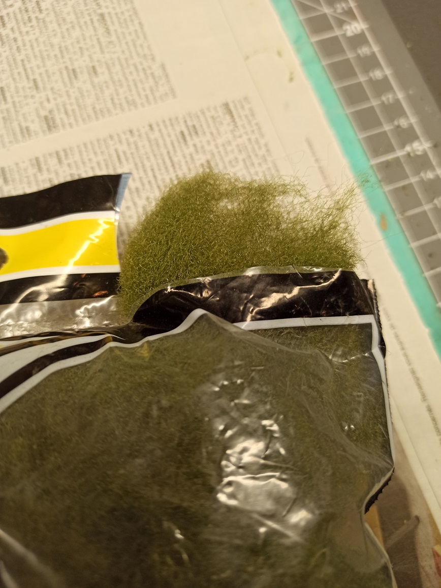

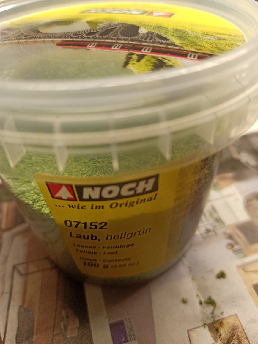

donc pour réaliser les buissons , j ai pris du polyfiber green FP178 woodland scenic
le flocage de recup , du feuillage noch 07152
de la colle en bombe et du verni mat .
pour commencer , on prend une bouloche de polyfiber que l on étire suivant la forme et le volume désirè , j ai du faire plusieurs essai car une fois le buisson réaliser moins on y touche mieux c est pour conserver la forme du dit buisson.
ensuite un coup de colle en bombe et saupoudrage du flocage et çà donne çà
si tu as besoin de complément d info n hésite pas

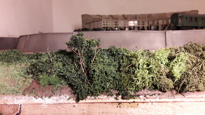

Re: la vache !!!
Messagepar Christou231
07 Jan 2022, 21:41
Bien les buissons. Je pense que tu as utilisé un bâti en lichen puis recouvert de flocage et filets. Le bâti en lichen (à droite sur la première photo) est une manière économique de faire du volume en végétation. J'utilise aussi des brindilles tirées de branche de thym pour les arbrisseaux.
