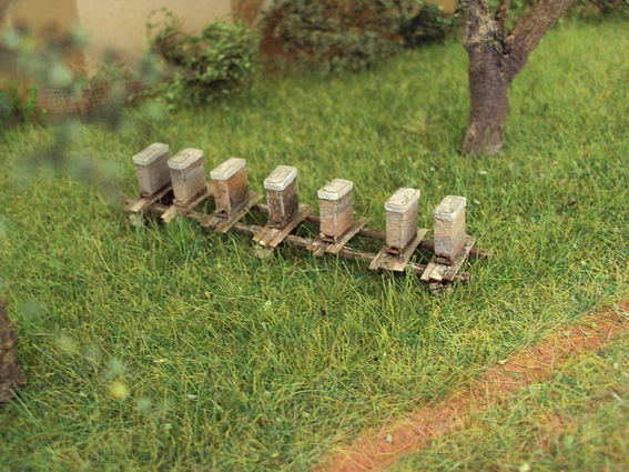

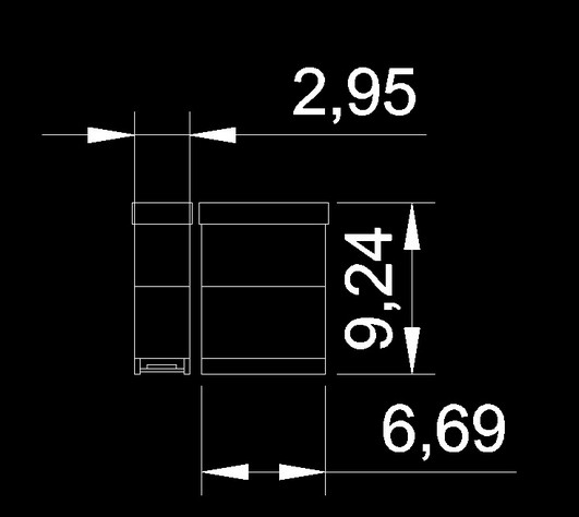

Prochain défi les ruches. Elles ne sont pas bien grandes. :mort: Cinq devraient suffire.

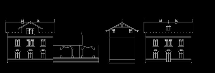

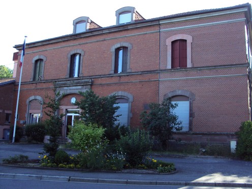

N'ayant pas trop le temps en ce moment, je me suis néanmoins penché un peu sur le module 3 "La gare de Lauw"

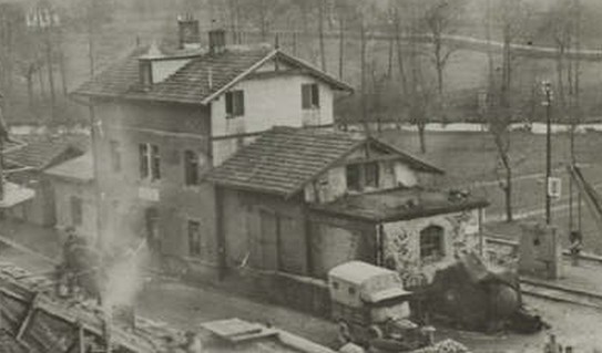

L'arrière de la gare en 1918 :

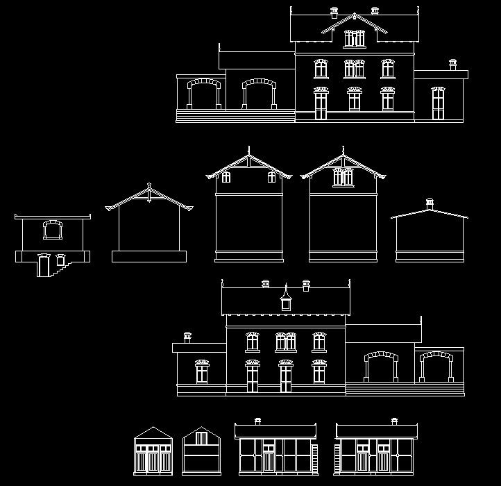

Voici un début de brouillon de la gare de Lauw. Il manque encore des faces et les toilettes. Les dimensions ne sont pas définitives.

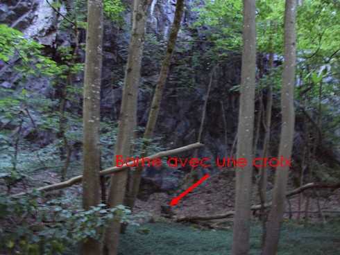

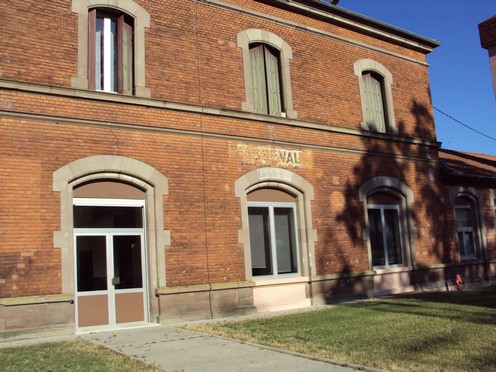

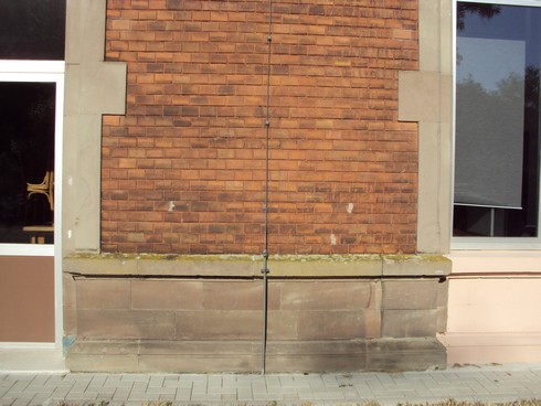

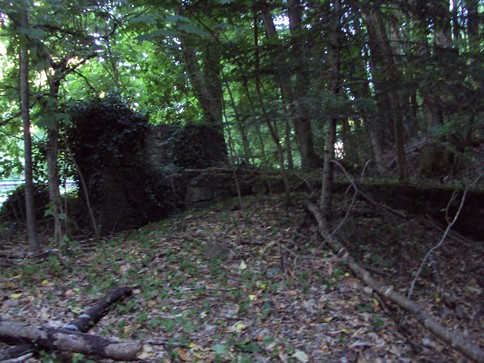

Ce matin, je suis allé prendre des photos et mesurer la dimension des briques de la gare de Masevaux. La façade arrière côté voie est restée dans son jus. La gare de Lauw dont il me reste à tracer le WC) ressemblera à cette gare.
Les briques feraient 1,40 x 0,75 mm et devraient espacées 0,08 mm. Je verrai si c’est réalisable avec ces mesures.

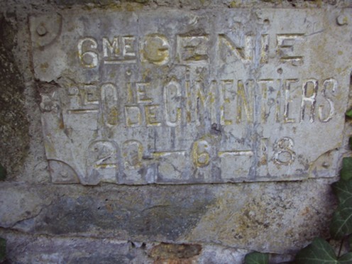

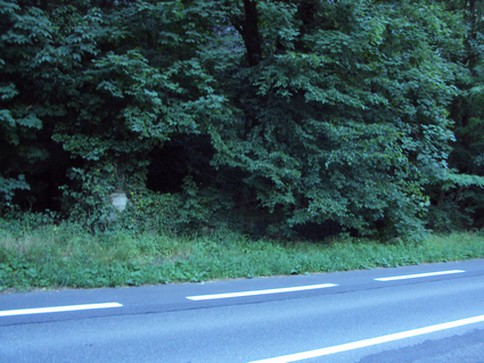

A la sortie de Masevaux vers Lauw, j’ai trouvé les ruines d’un bâtiment envahi par la végétation. Il se situait le long de la voie ferrée. Je croyais qu’il avait un rôle ferroviaire (je ne sais pas où se trouvait la première aiguille pour diriger les tombereaux directement vers les estacades de la carrière de Lauw depuis Masevaux), mais je n’en suis pas certain. On peut voir que la falaise a été attaquée. Il y a aussi une borne avec une croix. J’ai trouvé une plaque. La carrière de Lauw était exploitée par le génie lors de la 1ère GM qui y extrayait du porphyre.

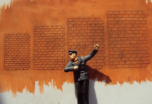

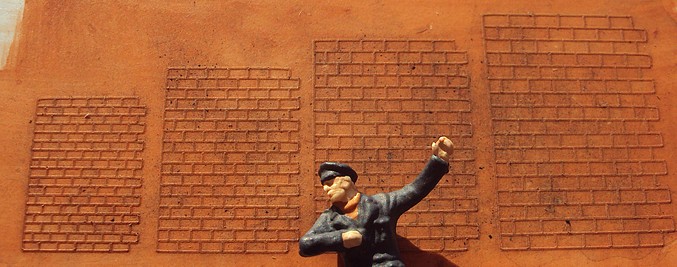

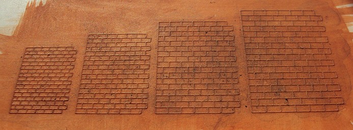

Pour les briques, j'ai fait différents essais de gravure à la Silhouette en augmentant les dimensions de :
20% 1,68 x 0,9 mm joint 0,096 mm
40% 1,96 x 1,05 mm joint 1,12 mm
60% 2,24 x 1,2 mm joint 1,28 mm
A gauche les dimensions réelles 1,4 x 0,75 mm joint 0,08 mm. C'est vraiment très petit et on ne voit pas grand chose en vrai.
Je pense que les agrandissement de 20% ou 40% restent plausibles et ne jurent pas de trop. Qu'en pensez-vous ? Merci
Faudra voir ce qu'on obtient en découpe laser. Je soumettrai cela à Dany un copain modéliste

Re: Mon ancien réseau, mon petit laboratoire
17 Juil 2019, 09:18
Bonjour Didier, tout est toujours une histoire de compromis ;)
Bien sûr le personnage n'est pas un mètre-étalon en soi,mais imagine une brique dans sa main. Je pense que 40% va faire gros. Donc, 20% serait une bonne option. :ange2:
Sinon, cela rend bien. :cool: :applause: :coeur1:

26 Juil 2019, 09:11
Merci à toi. :) Pour les briques je pars sur 20%. Je vois Dany au mois d'août. Il reste à résoudre le problème des angles des façades pour que les briques s'imbriquent bien. Pas de pierres pour les cacher

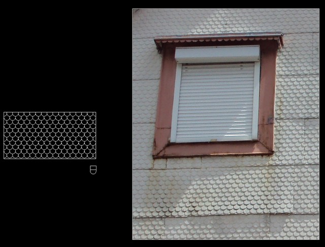

J'ai repris mes plans car j'ai obtenu quelques informations supplémentaires. Un grand merci à Patrick Perrot pour son aide précieuse.
Sur une des faces il y a un bardage métallique :
Ma première idée : réaliser des bandes de tuiles en papier bristol à la Silhouette et les coller pour réaliser une plaque de 11 rangées de 16 tuiles. Ce modèle maître serait recouvert d'alu très fin pour le marquer.
Seconde idée : partir de ce modèle en bristol et faire un moule en silicone. Les plaques seraient en résine.
Si ça ne marche pas, je réaliserai le nombre de plaques nécessaires.
Dans tous les cas, mise ne peinture couleur zinc. Je ferai un essai la semaine prochaine, impossible d'aller sous les combles en ce moment. Faudra certainement augmenter un peu la taille des tuiles (1,1 x 0,75 mm pas certain d'obtenir un bel arrondi à la Silhouette) !

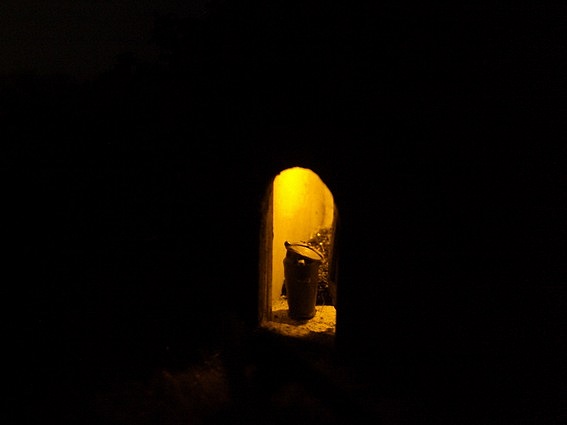

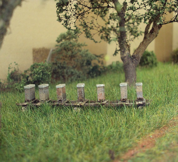

Et voici les ruches :

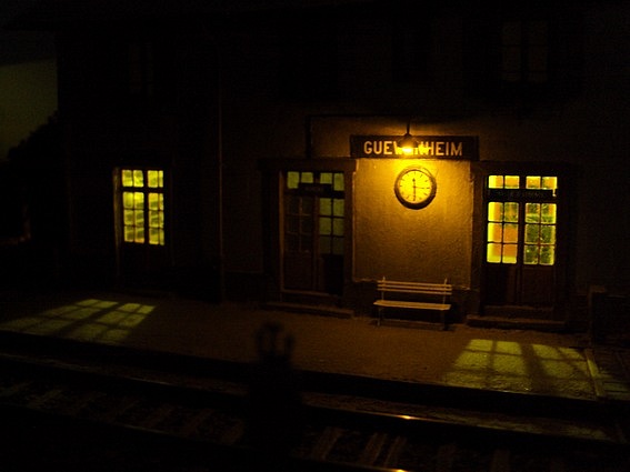

04 Aoû 2019, 21:28

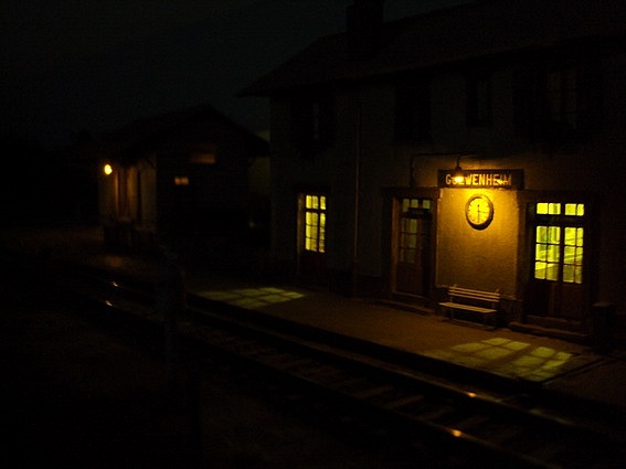

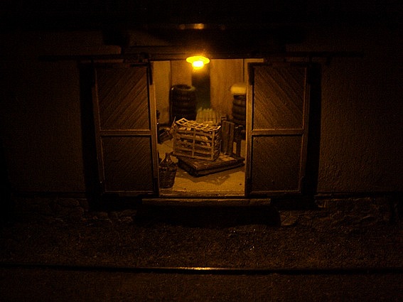

Ambiance nocturne. Un grand merci à Christian pour son aide. :D
04 Aoû 2019, 21:39
super rendu :cool: :coeur1:
il est 23:30 à l'horloge, le dernier train est à quelle heure ? :ange: ;)
