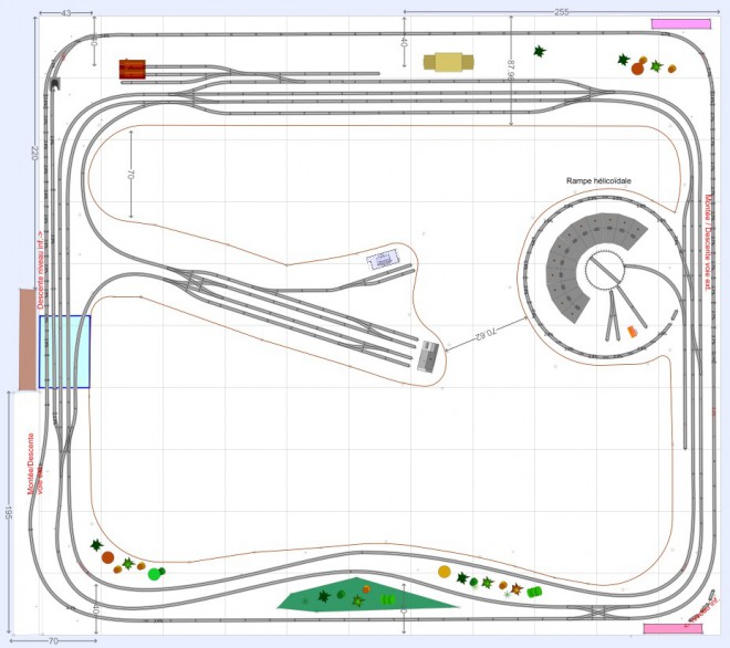

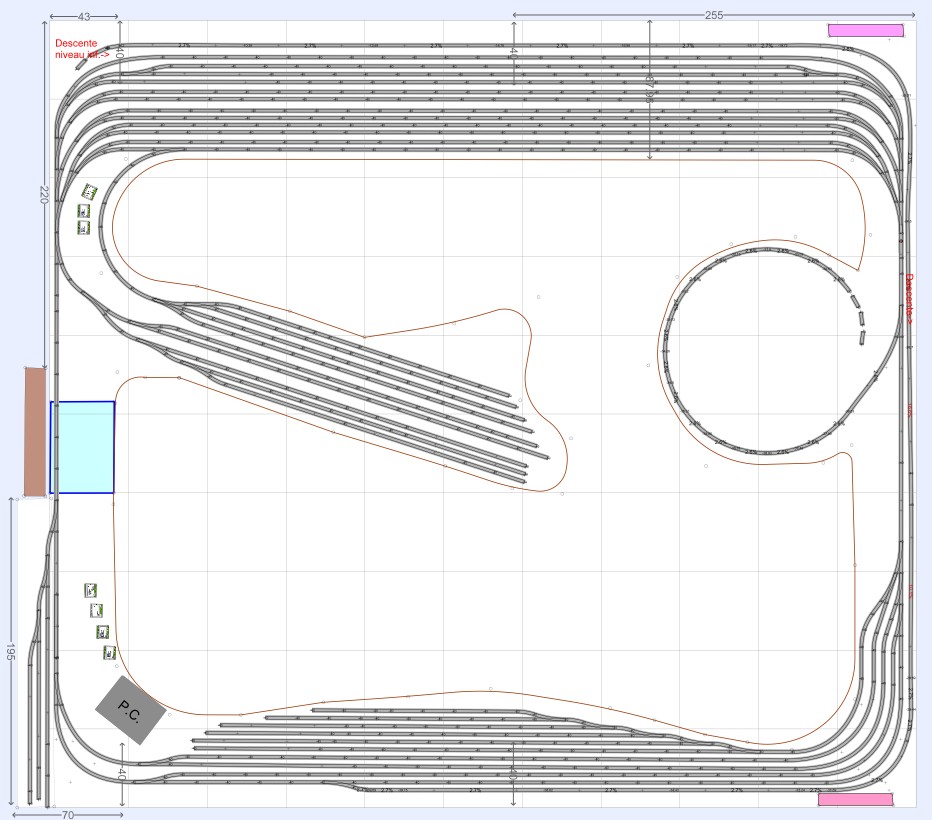

Au passage, voici la dernière mouture Anyrail du projet (les carreaux font 50 * 50) :
Niveau supérieur :
(porte d'entrée dans la pièce à gauche (marron avec un "pont-levis" en bleu clair), les cotes ici et là sont celles des obstacles liés à la charpente, radiateurs en rose-mauve à droite, etc.)
Niveau inférieur :
On rentre et sort du niveau inférieur dans les deux sens, soit par l'hélicoïde, soit part la grande descente/montée qui fait le tour de la pièce et double sur les côtés les lignes principales.
Tout cela est encore "en gros". De toutes façons, il faudra adapter sur place... et comme il y aura d'autres choses à refaire dans cette maison à l'occasion de sa récupération, ce ne sera pas pour tout de suite !

Re: Un réseau expérimental et sans complexe !
Messagepar joseph
15 Déc 2017, 09:44
Désolé, je n'avais pas suivi le sujet! :oops:
Effectivement, il y a du projet intéressant dans l'air!
Visiblement ton niveau inférieur est là pour ranger un maximum de rames! c'est bien mais comme les copains, vu d'ici les courbes de sortie des faisceaux de garage paraissent très serrées. Pourquoi ne pas utiliser quelques aiguilles triples sur ces faisceau? ça te dégagerait de la longueur pour mettre des courbes plus grandes.
Autre point, je trouve qu'il y a quand même beaucoup de voies sur ton "pont levis" au niveau de la porte. ça risque de poser pas mal de contraintes de réglage.
joseph
Messagepar Didier
18 Déc 2017, 14:57
No problem, Joseph ! ;) Mes petites réalisations sont on ne peut plus sommaires à côté de celles des grands "faiseurs" du forum, que j'admire, et avec cela je privilégie l'amusement, donc rien de très passionnant dans tout ce que je bricole (sauf pour celui qui joue...) !
Pour les courbes : j'ai déjà assoupli celles du niveau supérieur ; peut-être sera-t-il possible d'améliorer encore ce point, selon ce que je trouverai possible une fois en situation : la pièce n'est pas régulière, la charpente fait obstacle à certains endroits, etc. Il est donc difficile de mettre cela au quart de poil sur un schéma (sauf à y passer un temps dingue). Ce plan matérialise simplement une idée assez générale.
Avec un cahier des charges relativement précis, dont ce point : compte tenu de mon grand âge :vieux: je ne veux plus faire de gymnastique ni de contorsions pour accéder aux différentes parties du réseau ; comme je souhaite aussi avoir un maximum de matériel "prêt à rouler" (beaucoup de longues rames), le niveau inférieur est aussi chargé que possible tout en restant dans une profondeur inférieure à 1 m. Sur le réseau actuel, c'est déjà "serré" comme cela, et je n'ai jamais eu trop de problème lors des montées-descentes de rames. Là encore, cela dit, j'aviserai quand je serai en situation.
Pour le pont-levis, ça m'inquiète en effet... d'autant que je n'en ai jamais fait ! :gratte:
