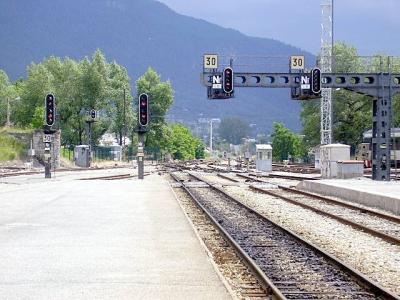

Pas besoin de "Z" ni de chevrons si la limitation n'est que pour les aiguilles.
En revanche comme je l'ai écrit, les 30 doivent être noir sur fond blanc (N/B) (image1).

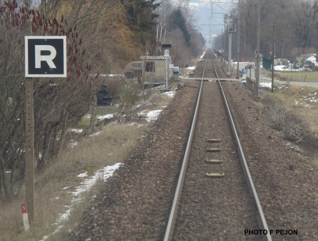

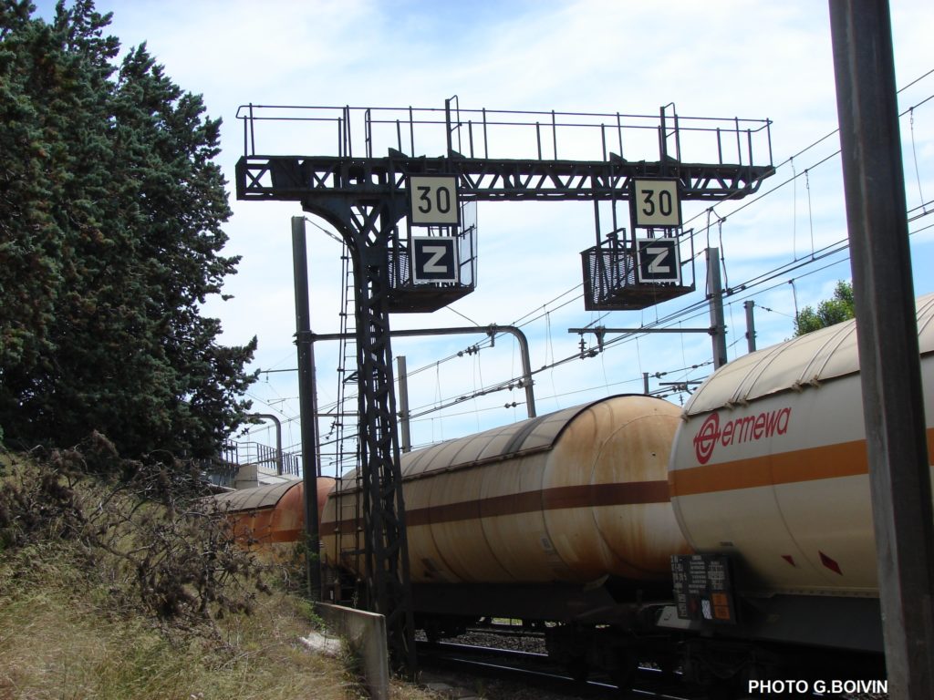

Si tu mets un "Z" (image2), il faudra un "R" à la fin de la zone (image3).

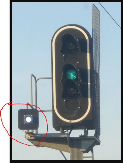

J'ai voulu rester simple car je ne connais pas le niveau de réalisme que tu veux atteindre, mais si tu veux habiller davantage, il faudrait ajouter des œilletons à tes signaux lumineux et les allumer en même temps que le feu vert (voir image).
Je ne pense pas que tu souhaites présenter un seul feu rouge fixe ou clignotant, mais dans l'affirmative il faudrait aussi que l'œilleton soit allumé en même temps.
