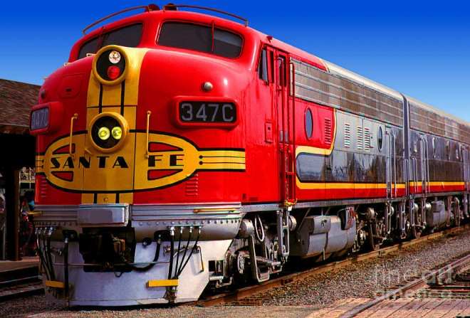

C'est du matériel qui a 60 ans. Ganz Metall! Installation d'un kit moteur 5 pôles, d'un décodeur ESU Lokpilot V5, d'éclairages à Leds bicolores et remplacement du ski d'origine qui pose problème sur les aiguilles de voie C à grand rayon par un ski court et fin de marque ESU. Sur la vidéo, on le voit encore accrocher la pédale de contact (ça tressaute) qui commande la zone de freinage. Depuis, c'est réglé. Le talon d'Achille du matériel moteur trois rails, c'est le ski. Ça a été conçu pour rouler à fond la caisse en analogique sur de la voie M. En digital, il y a souvent des ennuis (microcoupures ou micro courts circuits que les décodeurs n'aiment pas).

Salut, le rouge à l'arrière sur une F7 c'est pas top. Surtout quand ça éclaire aussi les numbers boards ;)

BURLINGTON a écrit:Salut, le rouge à l'arrière sur une F7 c'est pas top. Surtout quand ça éclaire aussi les numbers boards ;)
Oui, j'ai eu un doute en l'installant. :siffle: Mais ça m'a permis de tester les diodes. :ange:
J'ai prévu d'occulter les numbers boards avec de vrais numéros sur fond noir. Comme sur la vraie:
C'est cette photo aussi qui m'a incité à mettre le feux rouge.
26 Fév 2024, 16:24
Le feu rouge sur les locomotives US est, en général, un feu de détresse ou de stationnement. Sur les locomotives récentes affectées aux voyageurs il y en a. Pour la pousse dans les commuter.
Mais c'est vrai qu'il peut y avoir beaucoup de choses selon les compagnies.
Les numbers boards s'éclaire mais toujours en blanc.
