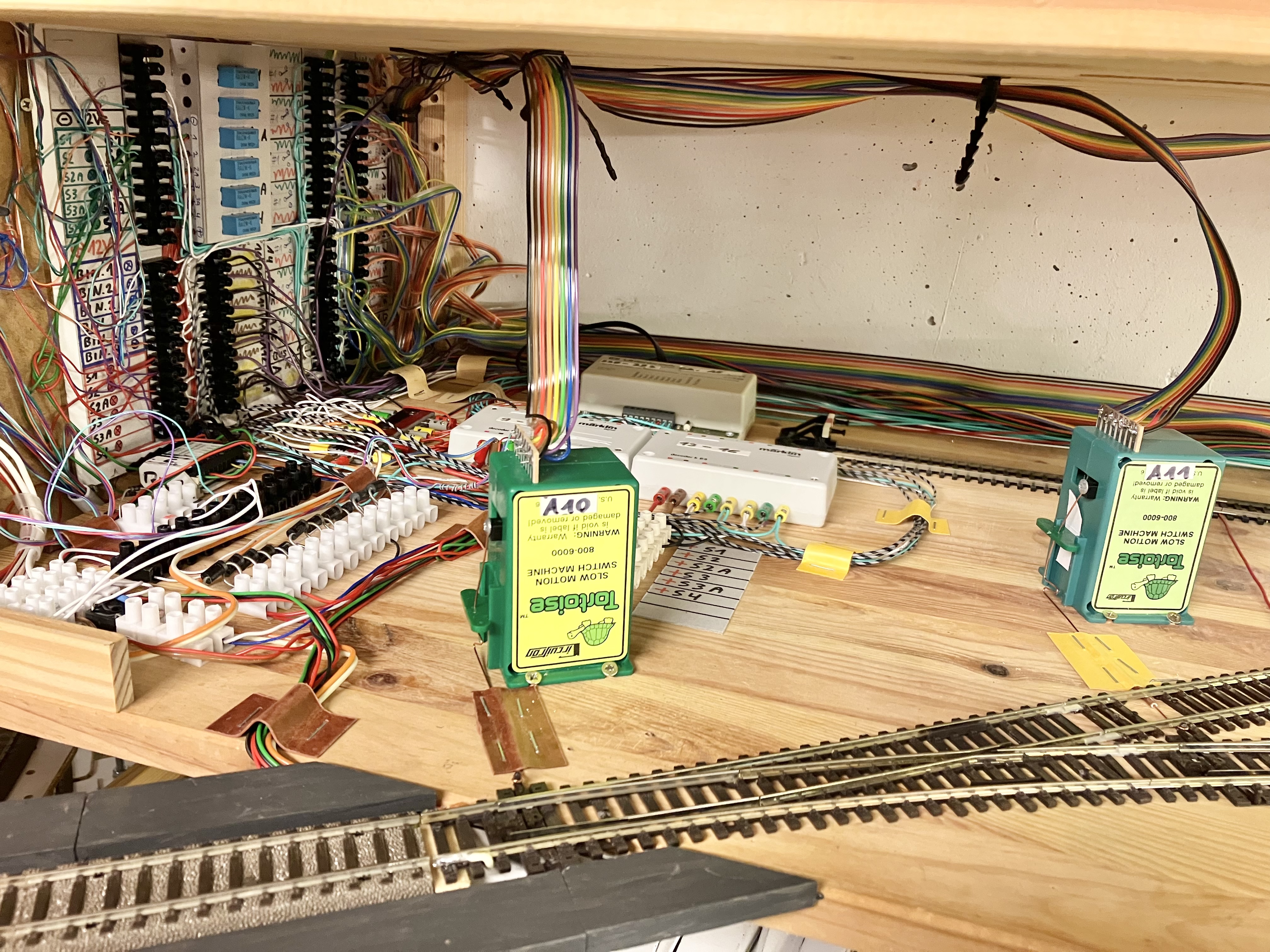

Bonjour à tous, suite des travaux dans la gare SAN PIERO P.N.
Les huit aiguilles TORTOISE sont raccordées, les informations pour les six signaux aussi. Deux signaux en plus du principal sont fonctionnels, je dois trouver encore les quatre manquants. En attendant ils seront visualisés sur le mini TCO en construction et fini aujourd’hui.

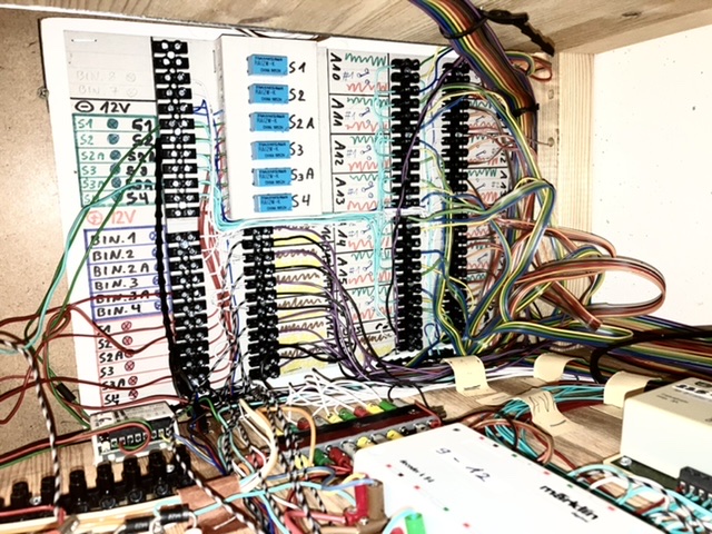

Les raccordements avec le réseau commenceront dès demain, ça sera simple , les bornes sont prêtes, aussi bien côté S88 et bornier principal.

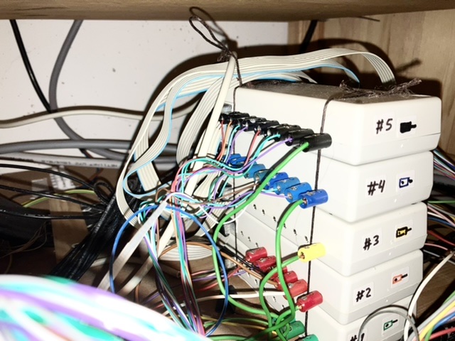

Les modules S88 empilés, 8 entrées seront raccordés au niveau de la fiche jaune
Les autres fils iront sur le bornier principal (lumineux du TCO)

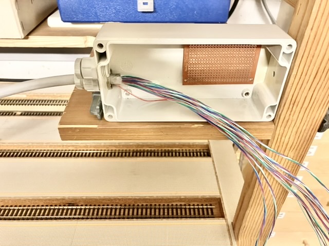

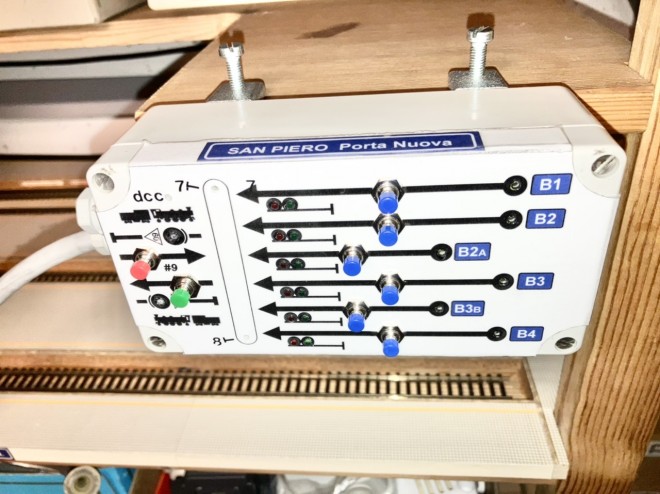

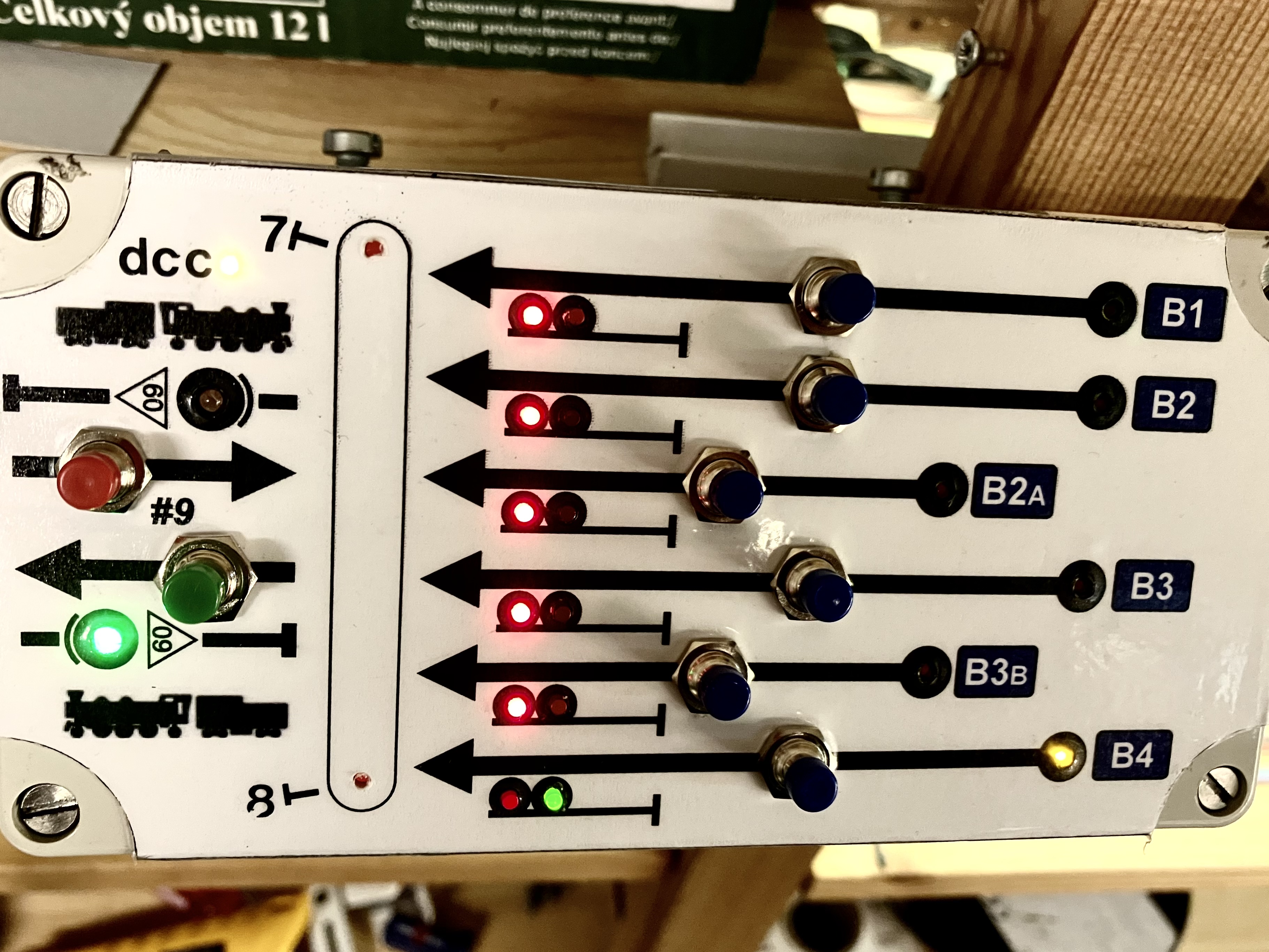

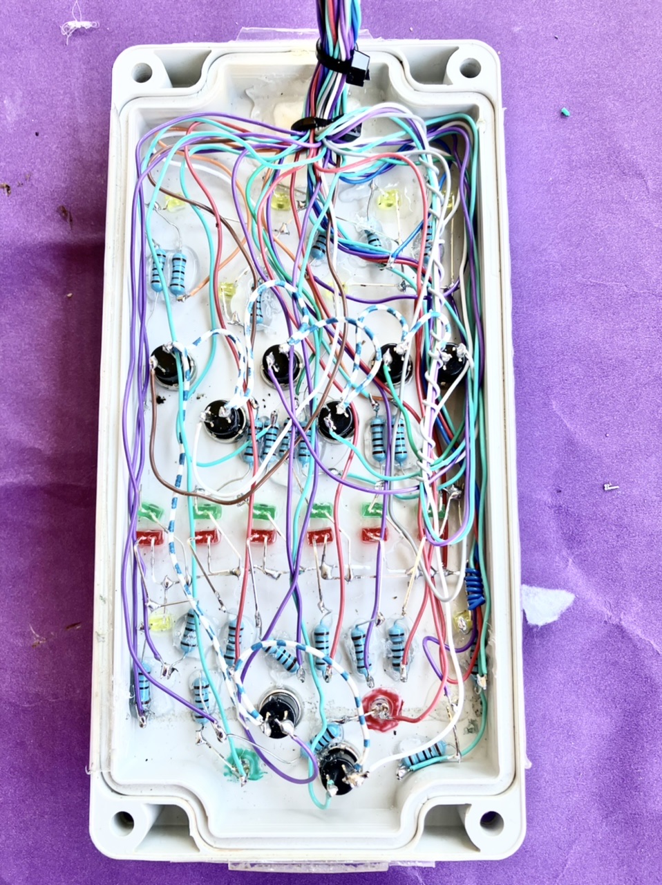

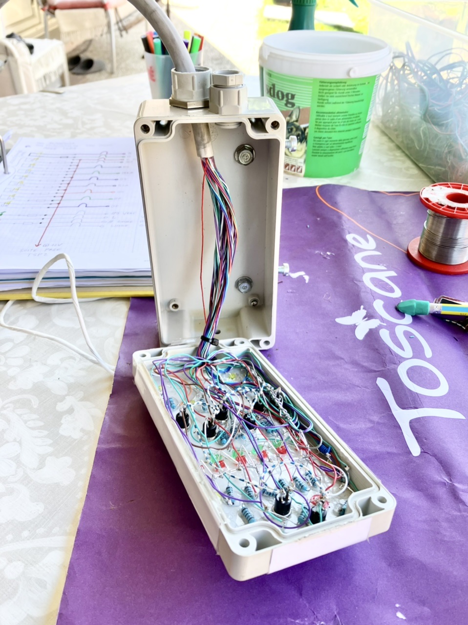

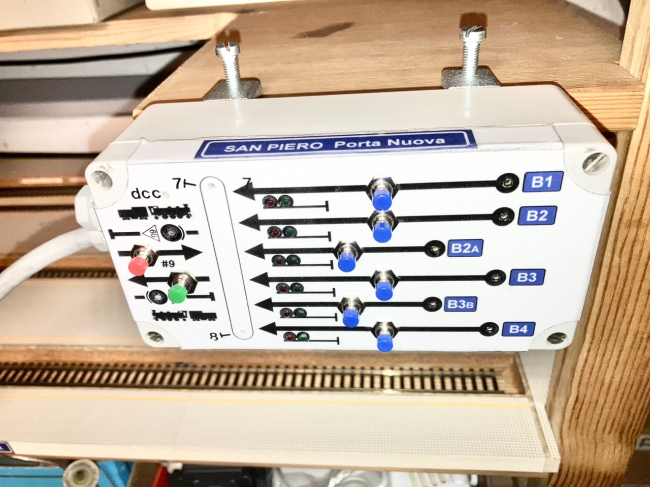

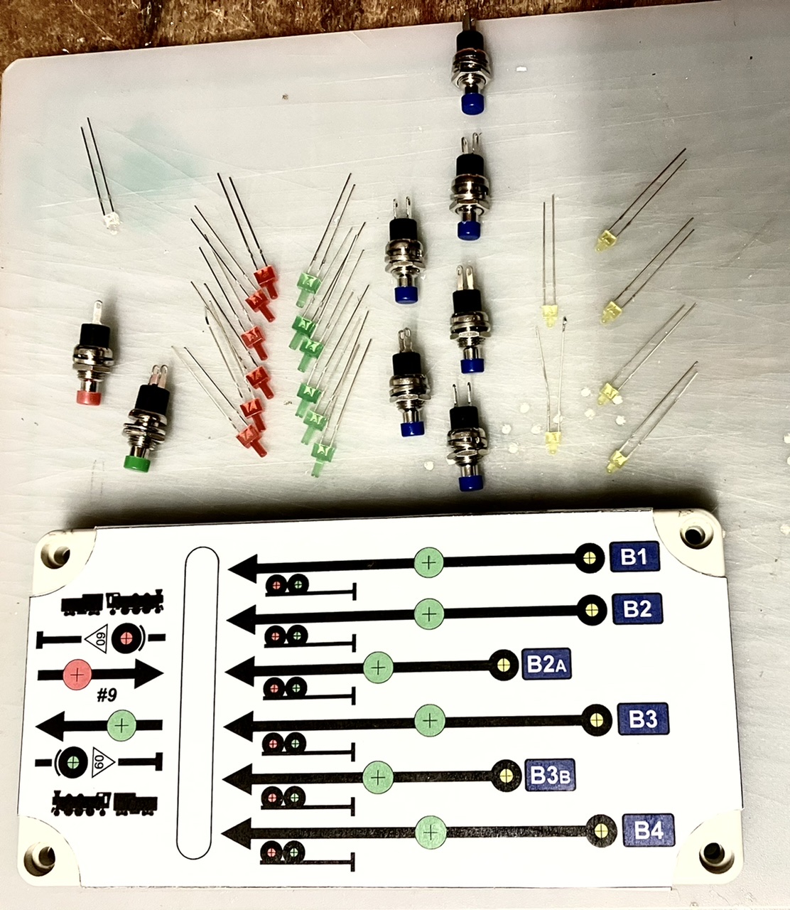

Le mini TCO, une boîte électrique étanche et plate, un câble de 10x4x0,5 la relie. Elle est mobile et peut-être fixée n’importe où, où tenu en main.
Le mini TCO au début
Les éléments montés avant câblage
Les aiguilles ne sont pas dessinées, en pressant un bouton bleu on sélectionne la voie, ensuite choisir si on sort ou entre en gare, le signal viendra vert en sortant et reste rouge en entrant
(contresens des signaux de sortie)

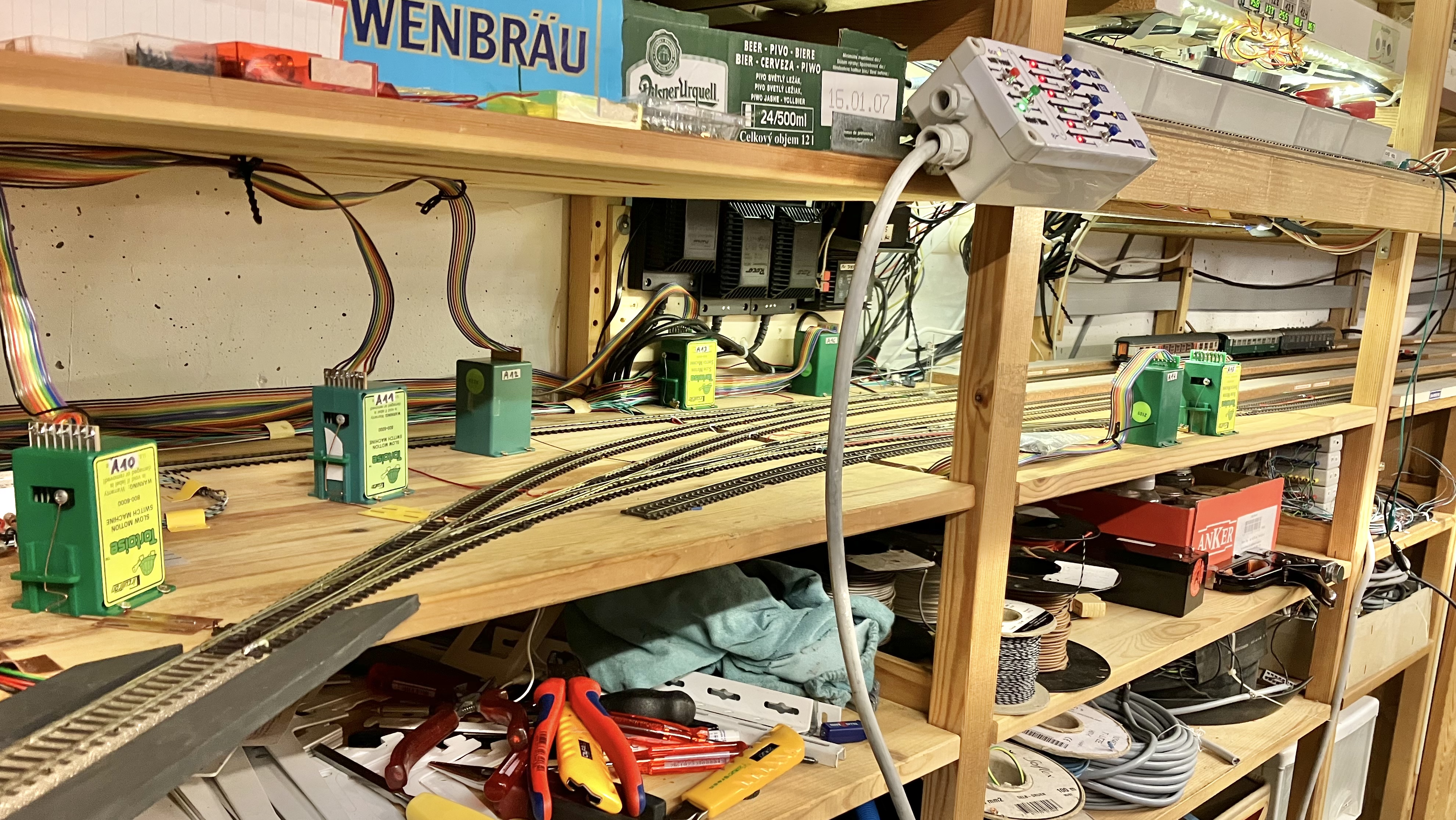

Bonjour à tous, voilà les câblages sont terminés, pas de mauvaise surprise, juste quelques résistances à rajouter pour certaines leds trop lumineuses.
On va pouvoir passer à la déco, des façades d’immeubles amovibles cacheront les borniers et les fils à l’arrière, les voies seront ballastées, les quais éclairés et les mâts de ligne aérienne posés, le fil caténaire sera absent. Des marquises seront aussi installées sur les perrons larges.

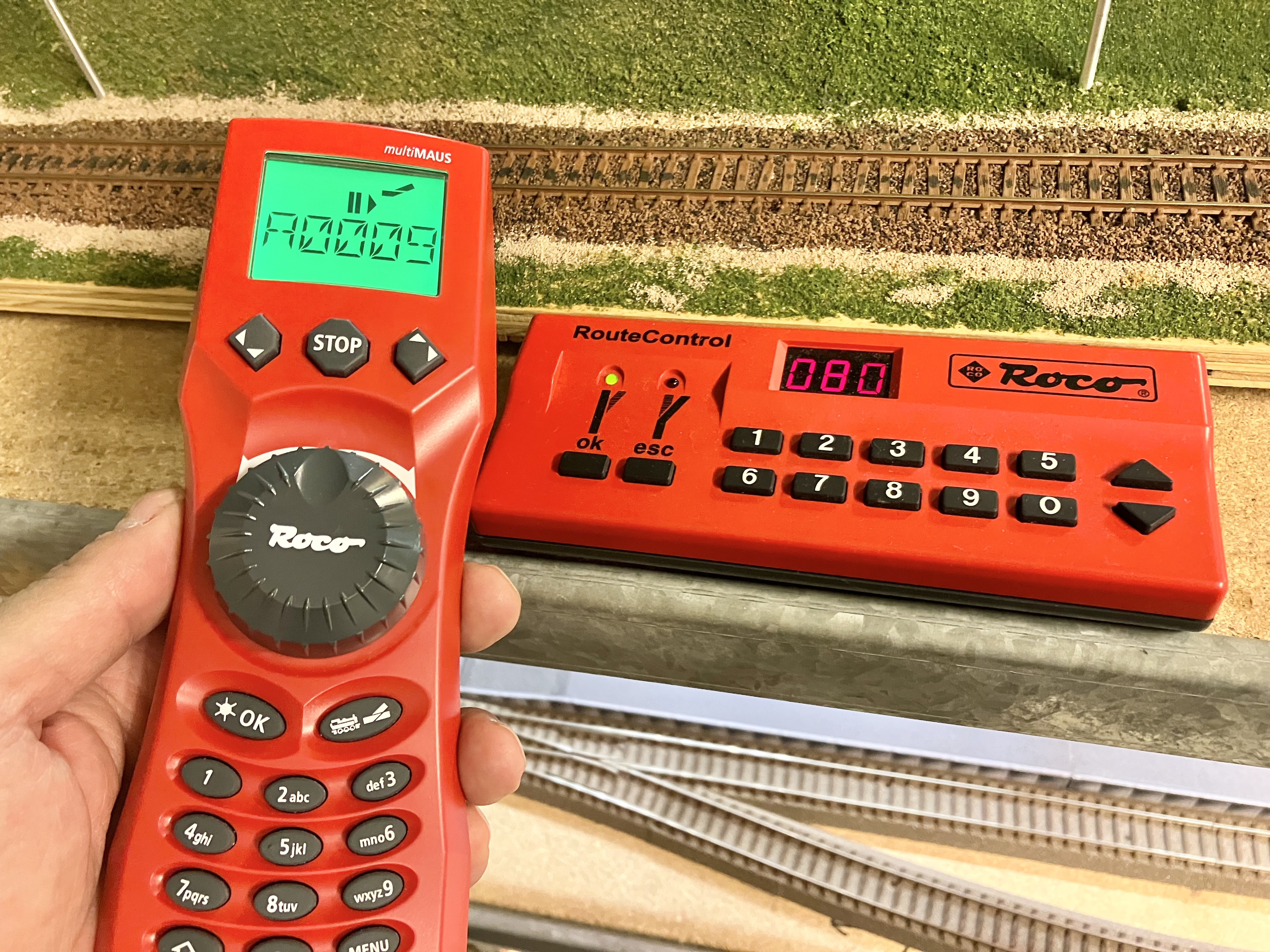

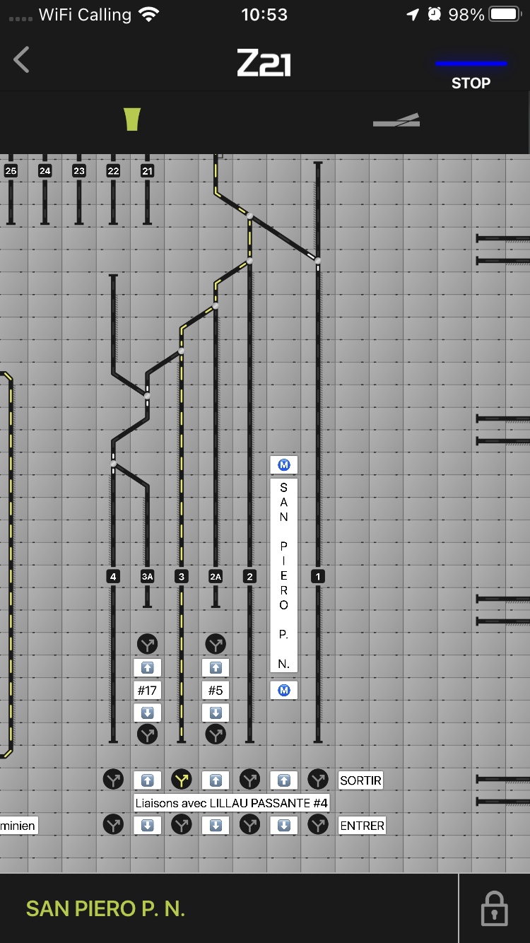

Pour l’exploitation, la gare peut-être télécommandée depuis le petit tableau, depuis ITrain, depuis l’Intellibox, depuis les souris Roco, depuis l’Apps Z21, c’est au choix, selon les appareils que vous avez envie d’utiliser.
#215480

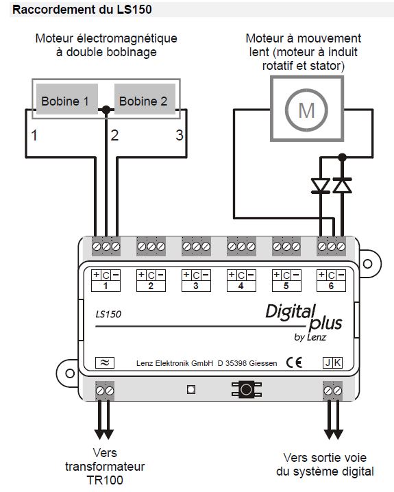

Je vois que tu utilises des Tortoises. Quel décodeurs utilises tu ?

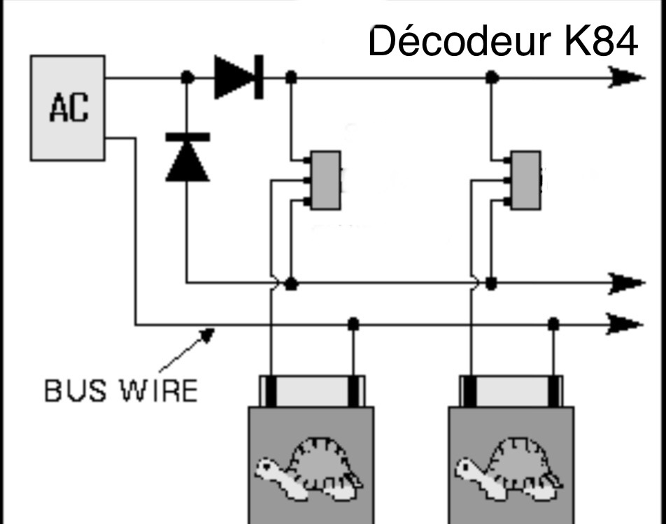

Les dates depuis déjà quelques années ;) Ils sont alimentés avec quelle tension à travers de tes décodeurs Märklin ?

La tension ne dépend pas des décodeurs Märklin, ceux-ci n’ont qu’un contact libre de potentiel, si tu regardes le schéma ci-dessus, le AC est de 16 volts, avec les diodes 8 volts, plus les pertes, donc environ 6,5 volts aux moteurs Tortoise.

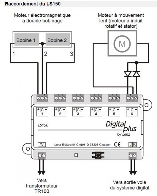

Ok, le schéma c'est celui que j'utilise en analogique. Je n'avais pas compris que le contact du décodeur Märklin était libre de potentiel. En DCC, j'envisage d'utiliser un décodeur Lenz. Qui sort normalement la tension DCC (16 volts) mais avec un redressement 1/2 alternance.

Oui, j’ai déjà vu des installations avec ce câblage, ça fonctionne aussi pour les Tortoise. Je n’ai aucun décodeur Lenz pour les accessoires sur mon réseau.
