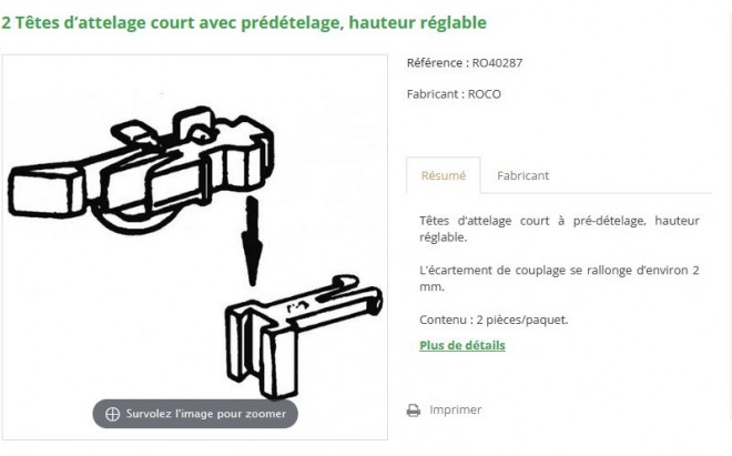

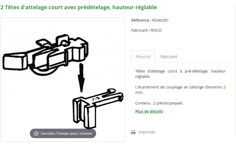

Rockandrail a écrit:.... Tout le matériel moteur de toutes marques industrielles passe ainsi que tout le matériel tracté avec attelages courts à l'exception des voitures I4 et I5 SNCB LS-Models qui accrochent les tampons. Il faut leur mettre des boucles standards.
Super :cool:
Si tu veux utiliser des attelages pas top court tu peux prendre des attelages à queue d'aronde NEM 363 avec des adaptateurs Queue d'hirondelle NEM362. Ils te permettent d'utiliser tes attelages types et écartent un peu plus les voitures.

Ah merci pour l'info. C'est kiki fait ça? :cool:

Roco en fait
Voici une photo prise sur le site de Jura Modélisme.
Mais on en trouve ailleurs.
On peut y mettre des têtes Goldorak ou Profi Fleischmann

15 Déc 2022, 21:13
Merci Alain.

Ce n'est pas le cas. Je change régulièrement les matériels pour varier les circulations et je ne dispose pas d'une grande gare cachée où je pourrais stocker des rames complètes. Donc attelages amovibles obligatoires.
15 Déc 2022, 21:21
Rockandrail a écrit:Merci Alain.
:yin
PS: je retiens cette solution car j'ai une préférence pour les attelages harpons Roco et Profi Fleischmann qui facilitent grandement le dételage. Mais je suis souvent amené à y renoncer pour des boucles (Märklin ou Goldorak) car les têtes NEM ne sont pas à la même hauteur et ça décroche.
Le petit train, c'est quand même beaucoup de petits défauts cumulés qui pourrissent un peu le plaisir que l'on en attend. :roll:
