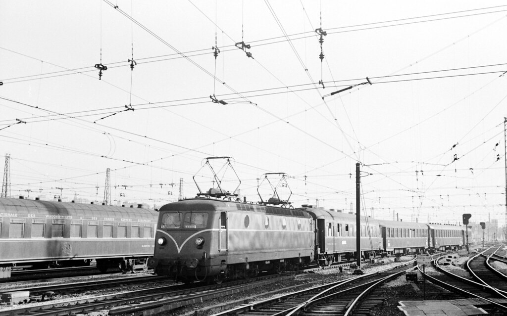

Oui en ligne mais pas obligatoirement dans les gares et les zones à vitesse réduite. Comme le réseau est surtout une gare, j'ai opté pour cette solution. De toute façon, l'offre du commerce en double porteur ne me permet pas de traiter le réseau tel qu'il est. Et je ne me vois pas souder des éléments caténaires à double porteur fil par fil.
PS: retrouvé une photo de Bruxelles Midi à l'époque qui m'intéresse. Il y a du double fil de contact mais pas de double porteur.

Juste pour information, la boucle dans la caténaire sert à équilibrer le potentiel entre porteur principal et auxiliaire. Comme dans la gare du Midi et du nord il n'y a pas de porteur auxiliaire, ce sont des demis boucles. On le voit d'ailleurs sur la photo.

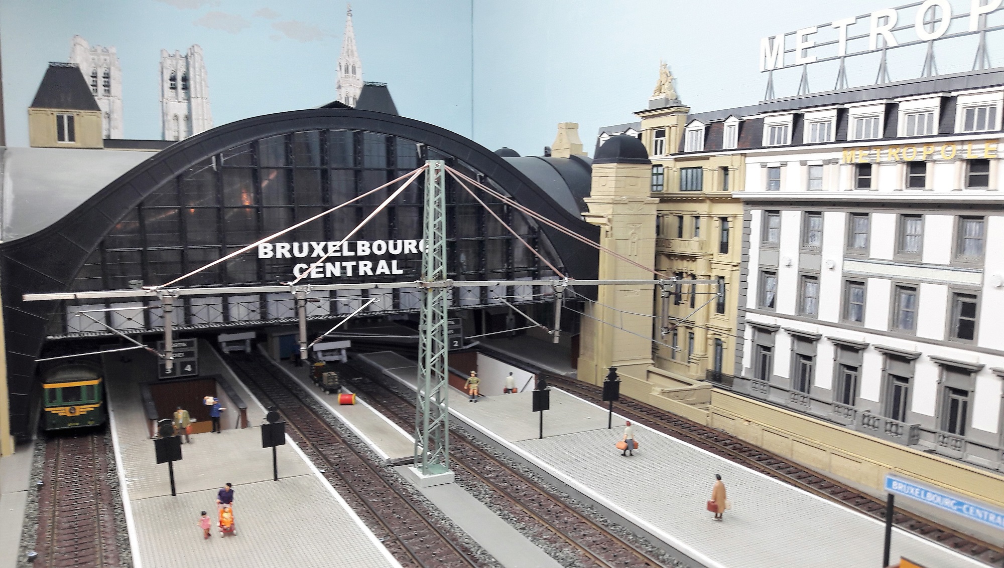

Sur la photo à gauche, on voit aussi les grands pylônes qui supportent les immenses suspensions transversales. Je vais essayer de reproduire quelque chose qui s'en rapproche dans la gare à partir des pylônes DB Viessmann que j'ai récupérés. D'autant plus que les portiques Sommerfeldt se vissent sous la plateforme, inaccessible dans la gare.

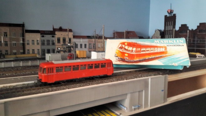

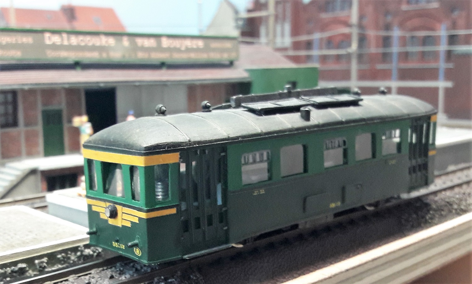

Il y a quelques années déjà, Jean-Pierre alias Arthur sur ce forum m'avait construit une caisse d'autorail Brossel 551 en plasticarte. C'est un as en la matière. J'avais monté la caisse sur un vieux châssis de Schienenbus Märklin 3016 des années 1960. Ça roulait, mais mal. Le moteur trois pôles, une mauvaise prise de courant sur l'essieu preneur et l'essieu moteur voilé faisaient que ça se dandinait en hoquetant.
Prenant le taureau par les cornes (ou l'autorail par la caisse), j'ai fait l'acquisition d'un autre 3016 plus récent (des années 1970 celui-là) sur lequel un ressort appuie sur l'essieu preneur et améliore fortement la prise de courant.

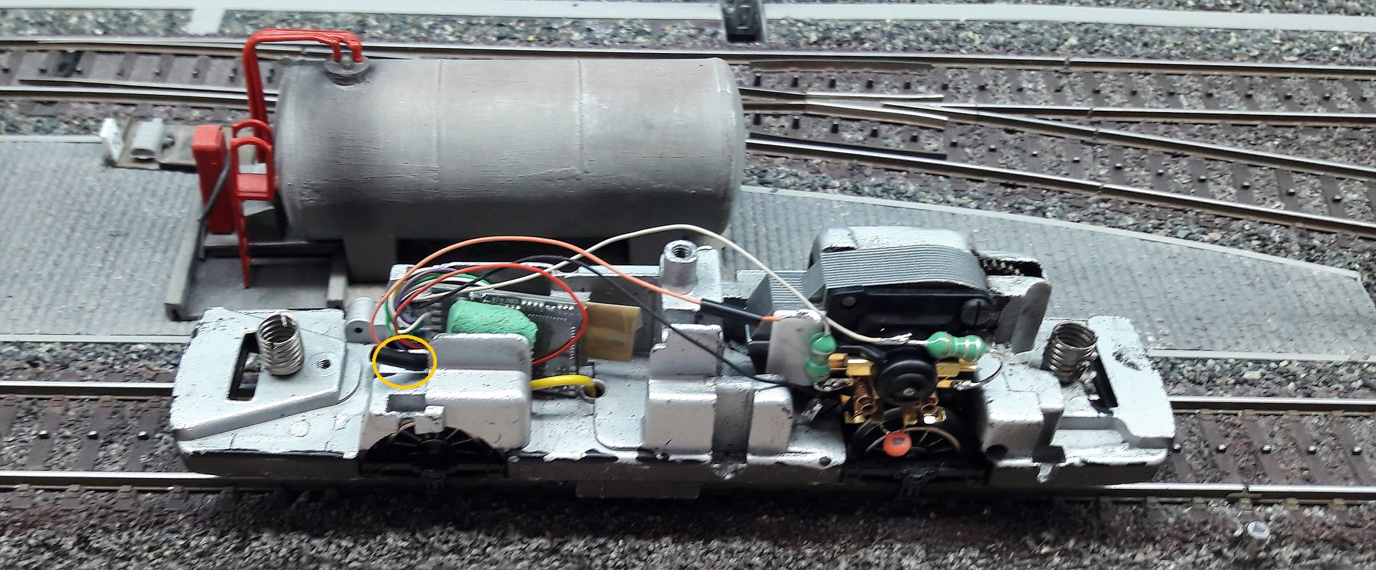

A l'aide d'un kit Märklin 60943, le moteur a été entièrement modernisé. Remplacement du rotor trois pôle à collecteur à disque par un rotor 5 pôles à collecteur à tambour, nouvel aimant permanent, nouvelle flasque et nouveaux charbons. Le décodeur ESU Lokpilot V4 a été transféré d'un châssis à l'autre. Ce qui donne ceci:
Le cercle jaune entoure un petit carré de plasticarte qui a servi à maintenir en place le ressort de contact qui était fixé sous l'inverseur électromécanique de changement de marche d'origine.
La caisse de Brossel s'adapte pile dessus. Elle a été construite au gabarit.

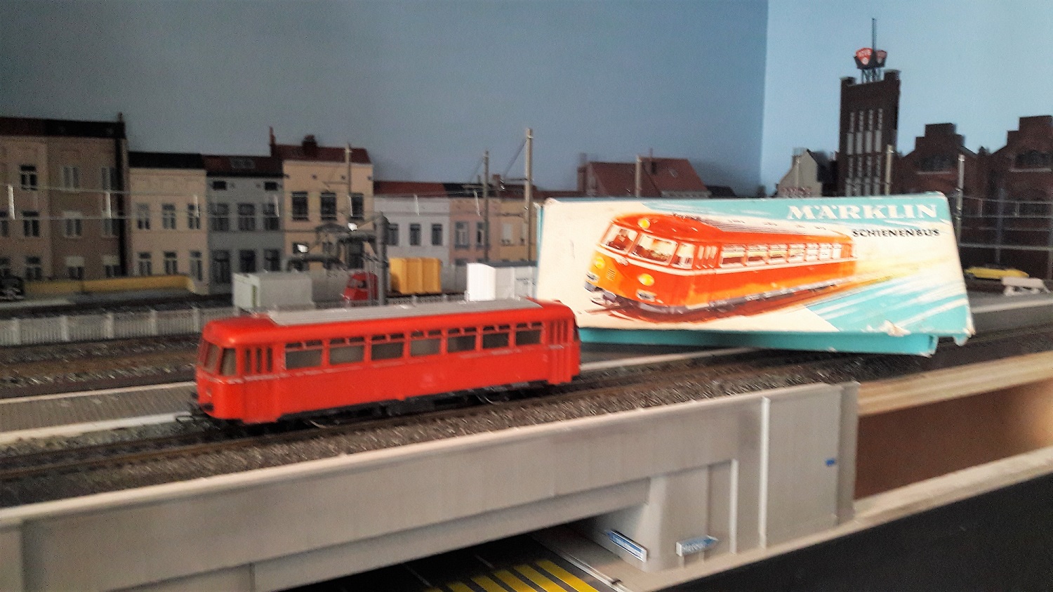

Un réglage automatique des paramètres de compensation de charge plus tard (les Lokpilot d'ESU le permettent. Cela dure deux secondes). Et ça roule (ma poule):

Il y avait aussi une solution à trouver pour (ré)installer de la caténaire dans la gare. Sur la version originale du réseau, elle était suspendue aux arceaux supportant le toit de la halle. Comme la halle a été réduite des trois quarts en longueur, il fallait trouver autre chose.
La largeur totale du plan de voies en gare est de 40 cm. Trop large pour installer une suspension unique. Et l'espace disponible entre les flancs du BV et les voies extérieures est trop petit pour y installer des mâts. J'avais écrit plus haut dans le fil qu'il ne serait pas possible de visser par dessous des mâts Sommerfeldt au centre de la plateforme. C'était en oubliant que, prudent, j'avais laissé ouvert le dessous de la gare sur les trois quarts de sa longueur afin de pouvoir accéder au câblage. Donc on peut visser par dessous.
Dès lors, la seule solution a été d'utiliser des mâts Sommerfeldt 126, des suspensions transversales 178 et des suspensions de caténaire 152 de la même marque. Tout est à souder, ce qui n'est pas mon fort. Mais avec les conseils avisés et l'équipement qui va bien fournis par Christophe (AMF87), j'y suis à peu près arrivé.
Le résultat avant peinture est le suivant:
C'est de la DB. L'équivalent n'existe pas en type SNCB. Mais il n'y a vraiment pas d'autre solution pour mettre sous caténaire à cet endroit.
Si je valide cette solution, il y en aura quatre autres à faire. :mort:
Comme alternative, il y aurait soit d'abandonner les électriques, soit de faire comme sur la plupart des réseaux vus en expo: faire rouler les électriques pantos baissés sans caténaire.
