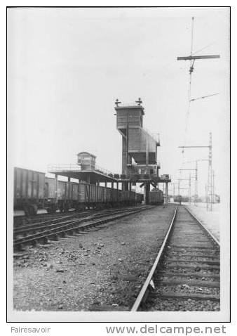

tout d'abord la dernière acquisition sur delcampe, pour un euro :

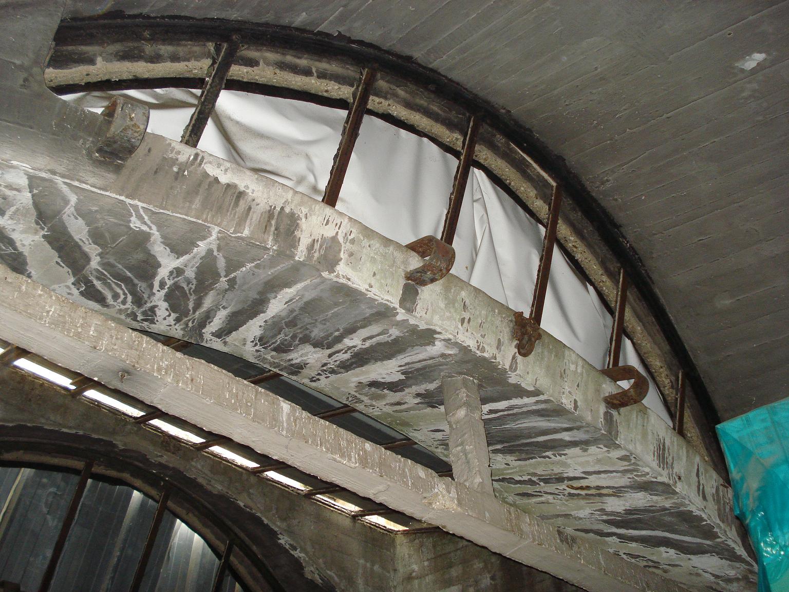

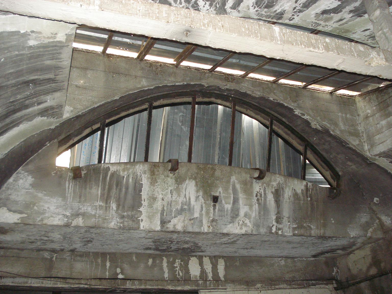

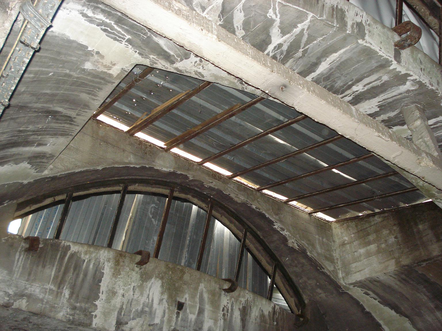

3 vues des petits conoïdes couvrant les quatrième, cinquième et sixième travées (en comptant à partir de l'ouest (Trappes)),
Conoïde ouvert sur le dessus :
Conoïde "normal" :

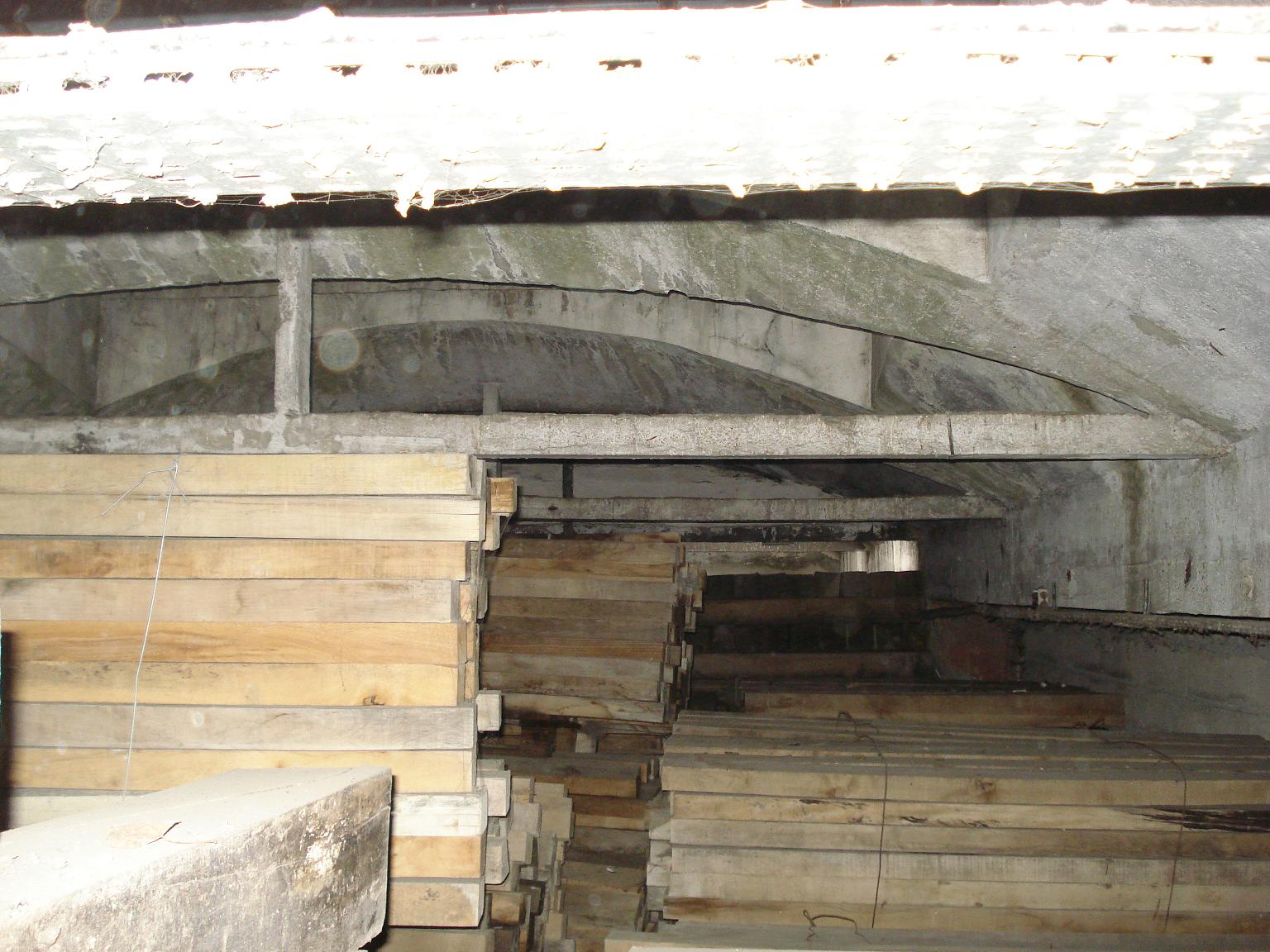

En relevant le local situé sous ces conoïdes (travées 4, 5 et 6 comme indiqué ci-dessus), qui est complètement obstrué par les stocks de madriers et de planches de l'entreprise de logistique qui exploite le site, je n'ai pas pu déterminer le nombre exact de conoïdes.
Je me suis contenté, à partir des quelques mètres carrés auxquels j'avais accès de prendre des côtes que j'ai considéré comme reproductibles sur l'ensemble du local. De là où j'étais je ne pouvais même pas compter le nombre de conoïdes. :H2:
Sur les travées 1, 2 et 3 ainsi que sur les travées 9 et 10, la couverture est réalisée en conoïdes de 4 mètres (2 par travée). Or pour les travées 4, 5 et 6 ça ne collait pas.
C'est une vue satellite qui m'a permis de déterminer que 7 conoïdes couvrent cet ensemble (soit un conoïde pour à peu près 3m40, ce qui colle avec les observations réalisées par en dessous).
Autre complication pour cette partie du bâtiment central. Il y a trois types de conoïdes. En partant de l'ouest toujours (côté BV de Trappes), les conoïdes 3 et 6 sont de type "standard" (1 mètre sous la voute au point le plus haut, 47 cm au maximum du reculement et une voute de 20cm d'épaisseur. ils sont visibles sur la troisième photo) ; les conoïdes 1, 2, 4 et 5 ont une ouverture pratiquée sur le dessus de la voute (2 premières photos). Enfin le septième conoïde se rapproche du type ouvert mais il comporte une terrasse devant (extrémité côté alvéole 7 de l'alvéole 6) qui mesure environ 1 mètre.

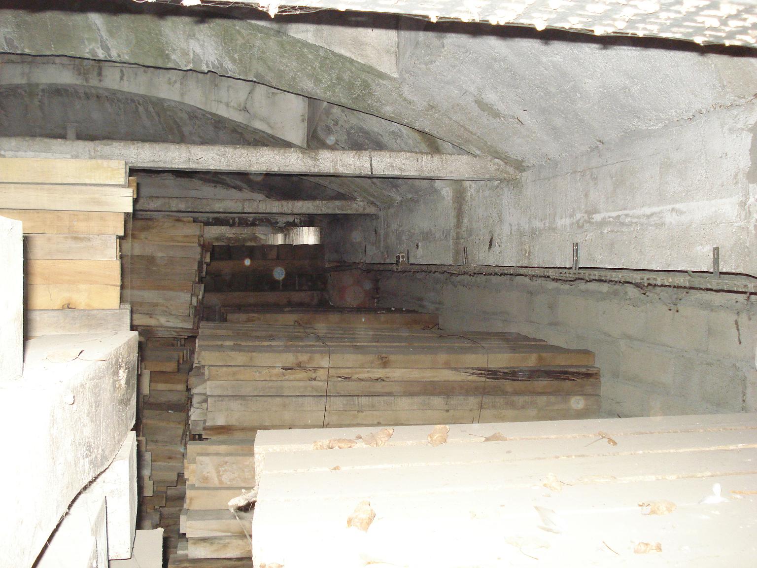

Grimpé sur une echelle appuyée sur les piles de madriers :
Qui me dit combien de conoïdes, sachant que deux sont derrière le photographe. On devrait donc en compter 5 dans le champ. J'attends que vous confirmiez. :mdr2:
