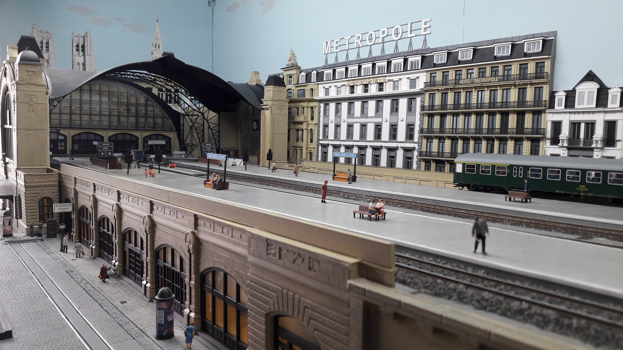

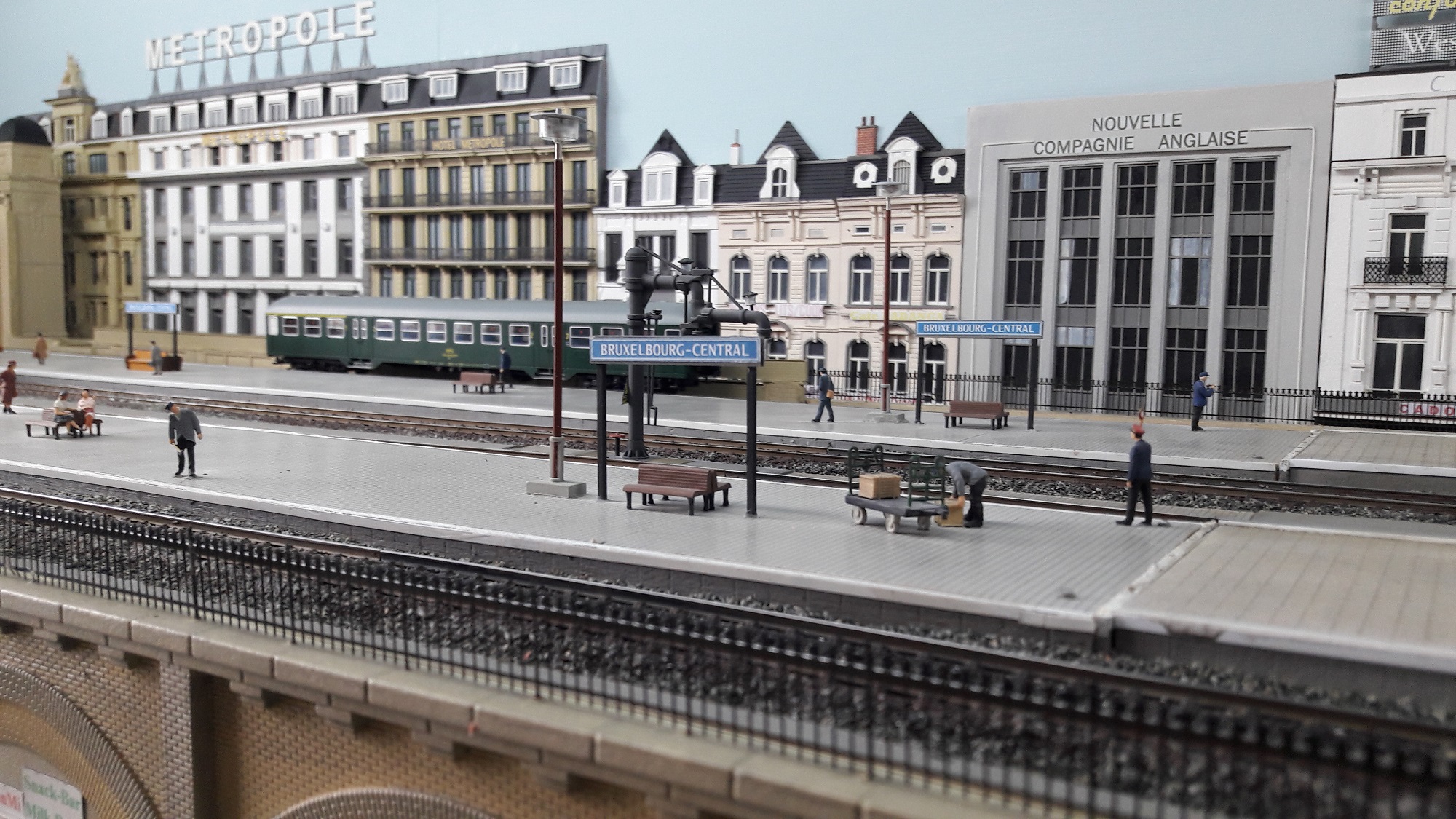

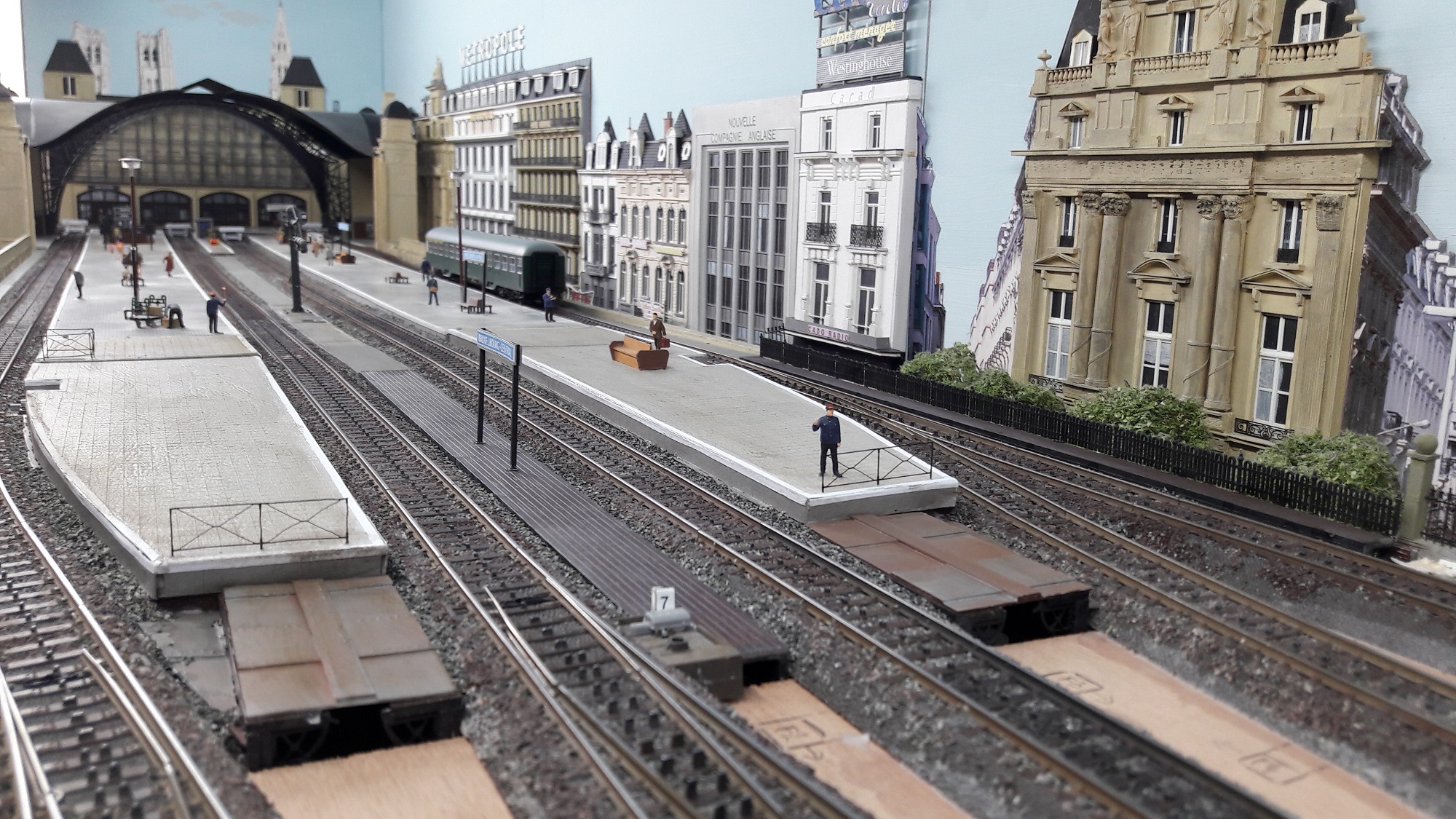

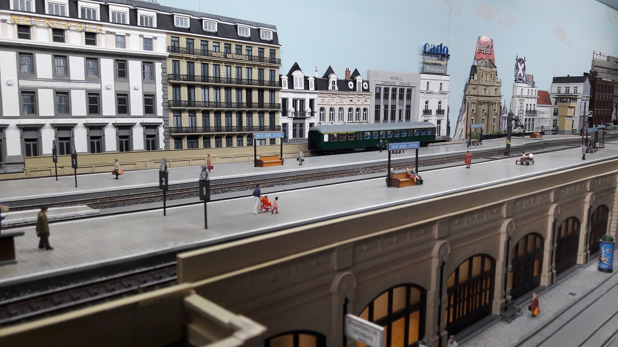

Après un intermède ski, la transformation de la gare se poursuit et est en voie d'achèvement. Les entrevoies sont reballastées, les murs sont ragrées, les grilles sont reposées.
Le portique de ce qu'il reste de la halle sera réinstallé entre les tourelles après quelques aménagements permettant le passage de la courbe qui s'y cache.
L'objectif qui consistait à dégager la vue sur les immeubles d'arrière plan est atteint.

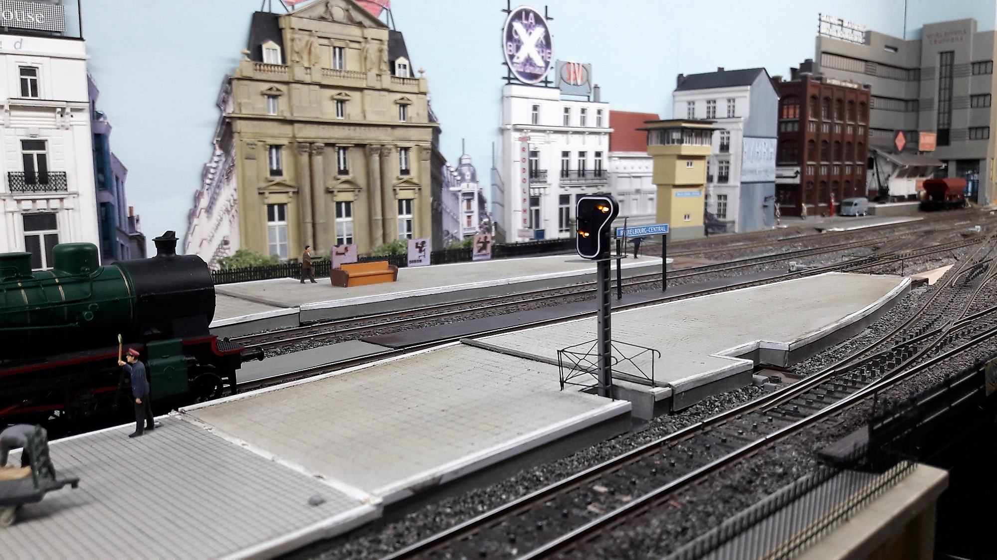

Enfin, dans le cadre de la belgicisation du réseau, la signalisation SNCB est en cours d'installation en remplacement des palettes DB d'origine.
Ce sont des feux VanBiervliet-BModels. Ce premier exemplaire et un trois feux - rouge/deux oranges. Sur les autres voies, ce seront des 5 feux.

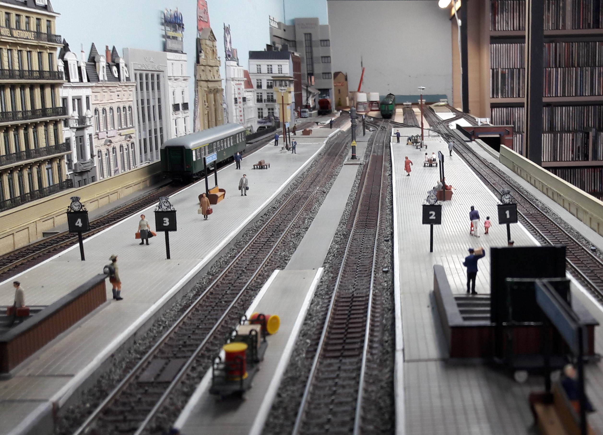

La voie numéro 4 le plus au fond de la gare se transforme en gare de passage. Mais les trois autres restent terminus et sont reliées à la voie de passage. Donc un train pourra toujours entrer et sortir de la gare sur voie terminus. Les voies 1 et 2, les plus en avant, conservent leurs parcours en navette point à point.
Félicitations pour cette transformation menée de mains de Maitre :yin
Mais , en suivant ton explication et en regardant ta photo je me dis qu' il y a un petit problème d' interprétation avec les voies ?
la voie 4 est bien en avant et la voie 2 en courbe se trouve au fond du module avec le petit tiroir. ( j' ai bon jusque là ? :vieux: ).
Messages: 3207
30 Mar 2022, 21:37

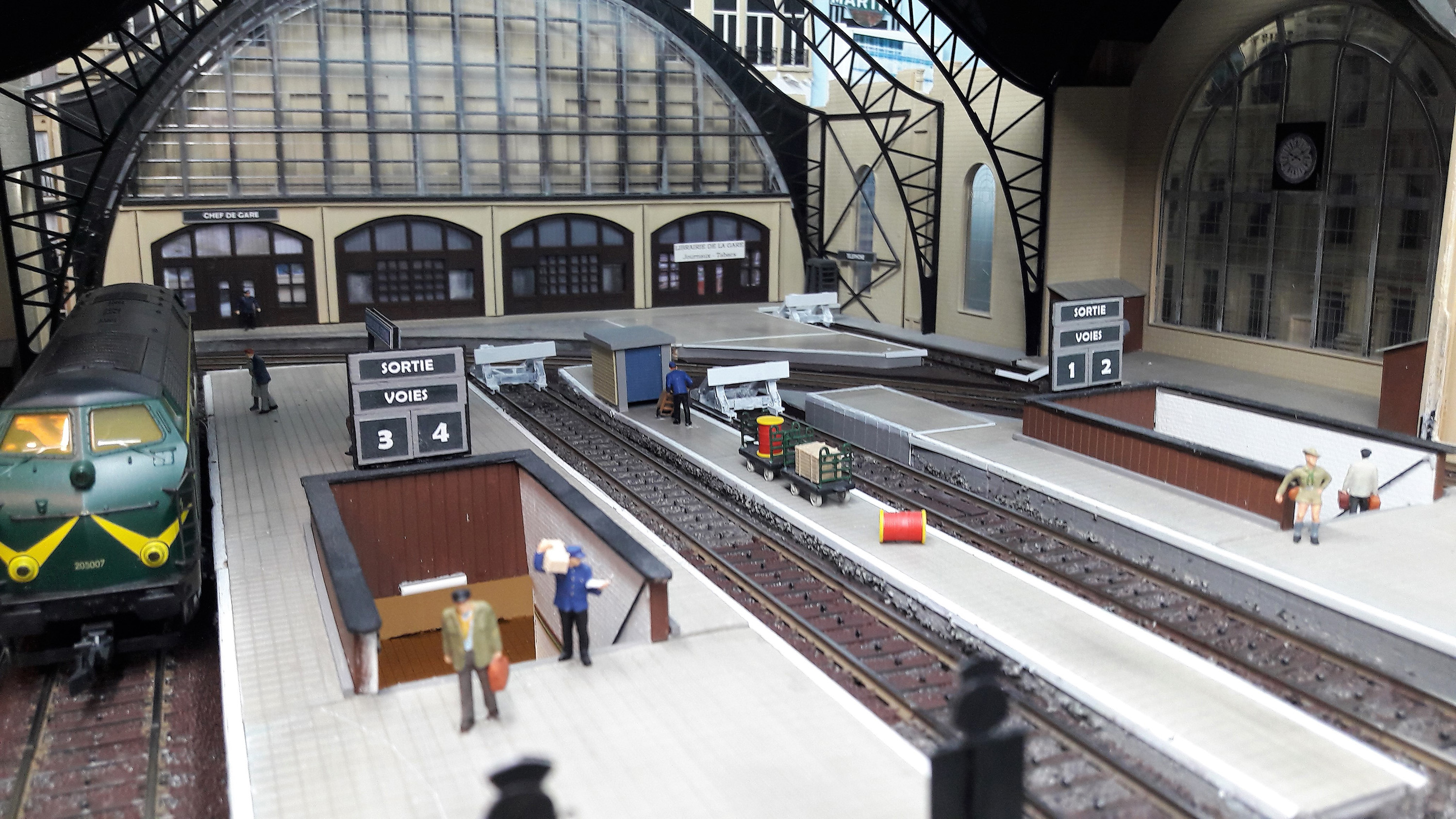

Non, la voie 1 est en avant et la voie 4 est la plus au fond transformée en voie de passage, comme l'indiquent les panneaux que voit le voyageur qui débouche des escaliers:
Les panneaux installés derrière les escaliers indiquent la sortie et les voies accessibles par cet escalier. Donc du quai 1-2, l'escalier mène à la sortie et aux voies 3-4 et vice versa.
30 Mar 2022, 21:49
Rockandrail a écrit:Non, la voie 1 est en avant et la voie 4 est la plus au fond transformée en voie de passage, comme l'indiquent les panneaux que voit le voyageur qui débouche des escaliers:
Donc tu as interverti les n° de voies par rapport à la photo précédente :siffle: Je comprends mieux à présent :vieux:
