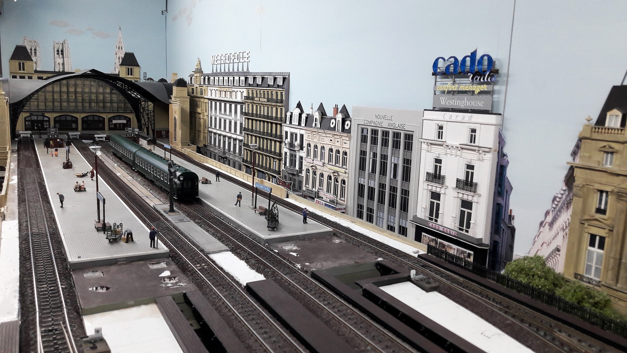

En viaduc tout simplement.
01 Mar 2022, 01:09
Viaduc, oui, j'ai compris avec l'image d'Austerlitz, mais il va reposer sur quoi le viaduc ? Enfin ses pieds...
On pourra toujours voir le rez de chausse de la gare et tout ca ?
01 Mar 2022, 17:42
Si je comprend bien , la gare ne sera plus terminus mais de passage.
avec un billet pour Bruxelbourd Central le train passera dans la gare mais ne s' arrêtera pas , c' est vous qui voyez ? :rhaaa:

01 Mar 2022, 22:58
Le Basque a écrit:Viaduc, oui, j'ai compris avec l'image d'Austerlitz, mais il va reposer sur quoi le viaduc ? Enfin ses pieds...

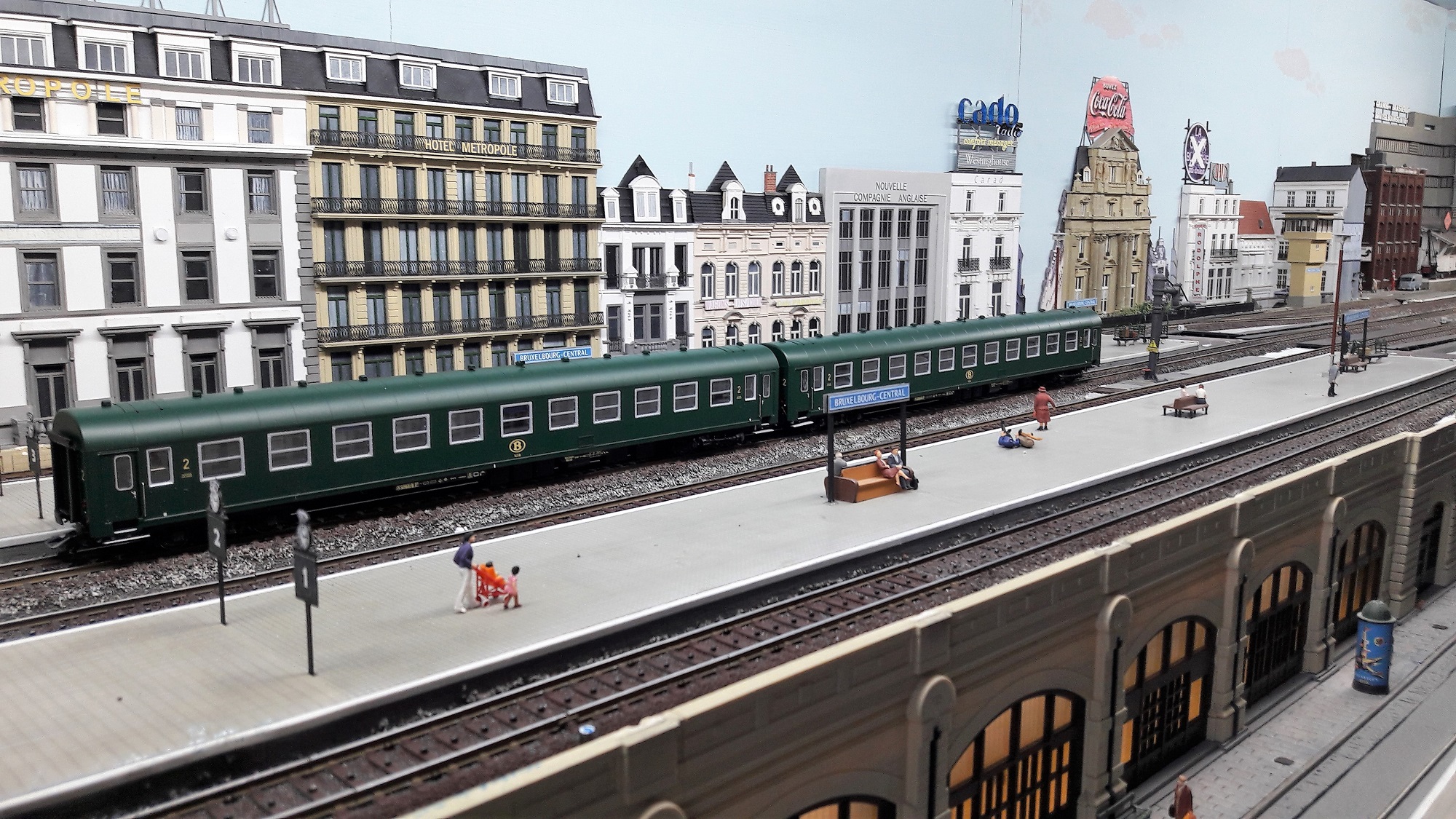

Il reposera sur une base fixée en avant des modules au niveau de la chaussée devant la gare. Plus loin vers la droite, cette base sera remontée au niveau du plan de voies. Rien ne sera dissimulé.
Il y aura une nouvelle gare - ou plutôt halte - de passage en avant plan, pour partie en viaduc et pour partie à fleur de sol. Je cherche un nom pour cette dernière.
01 Mar 2022, 23:02
canari a écrit:Si je comprend bien , la gare ne sera plus terminus mais de passage.
La voie numéro 4 le plus au fond de la gare se transforme en gare de passage. Mais les trois autres restent terminus et sont reliées à la voie de passage. Donc un train pourra toujours entrer et sortir de la gare sur voie terminus. Les voies 1 et 2, les plus en avant, conservent leurs parcours en navette point à point.
Parallèlement, j'ai commandé et reçu les signaux SNCB de marque VanBiervliet qui vont remplacer les palettes DB. J'installerai également de la caténaire SNCB 3000V Sommerfeldt en remplacement de la DB Viessman.

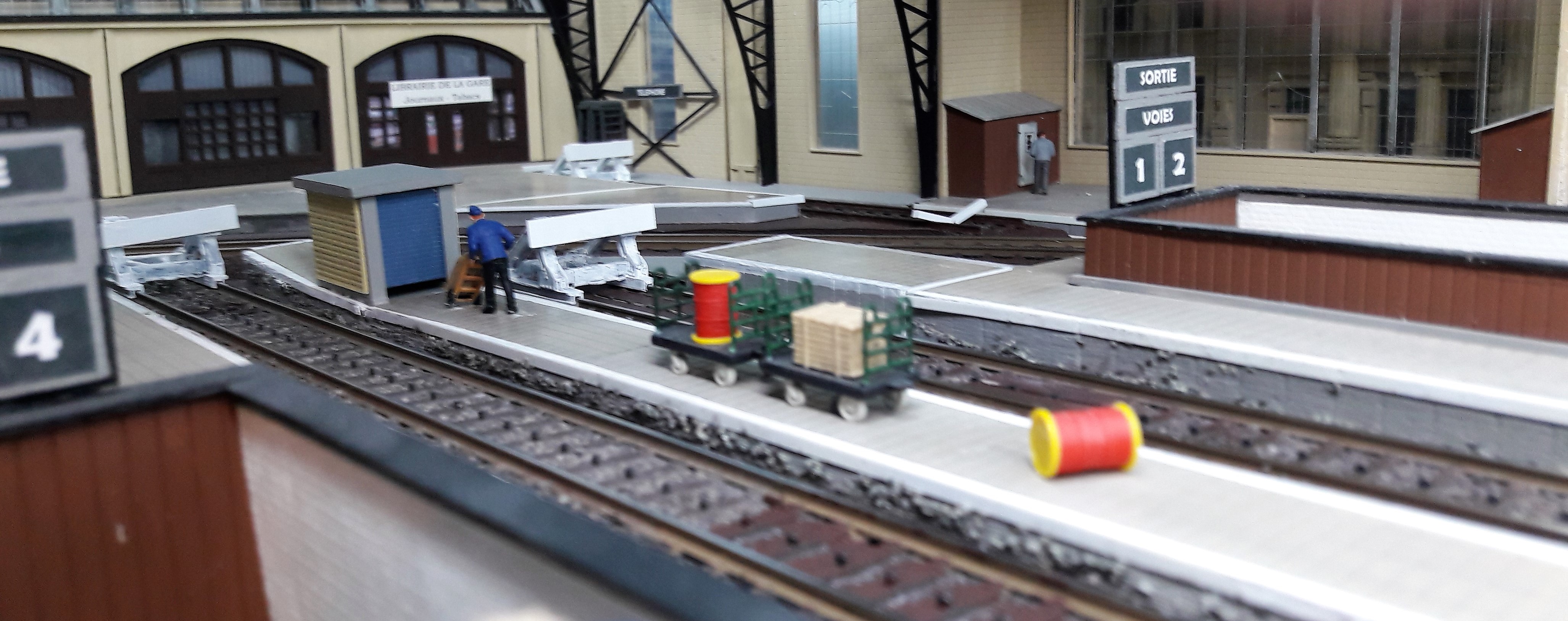

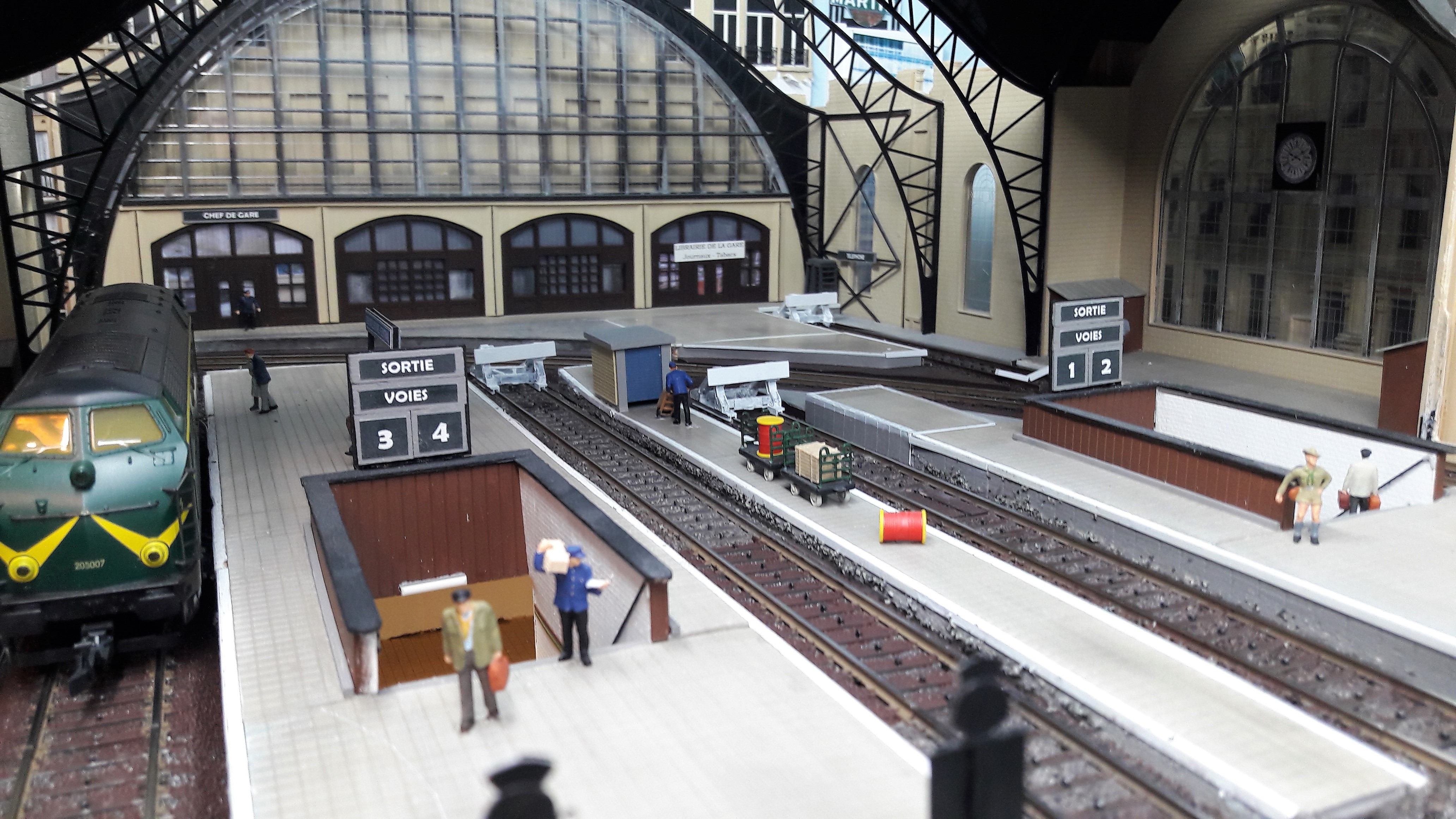

Le referrage est terminé et la reconstitution de la gare se poursuit:
J'ai réinséré le petit quai central à bagages avec ajout d'une évocation de la cahute à ascenseur des anciens quais de Bruxelles-Midi.
09 Mar 2022, 15:06
Waouh ! Quel travail ! :o
09 Mar 2022, 15:55
C'est super chouette tout ça ! J'avais raté quelques épisodes j'avoue !
