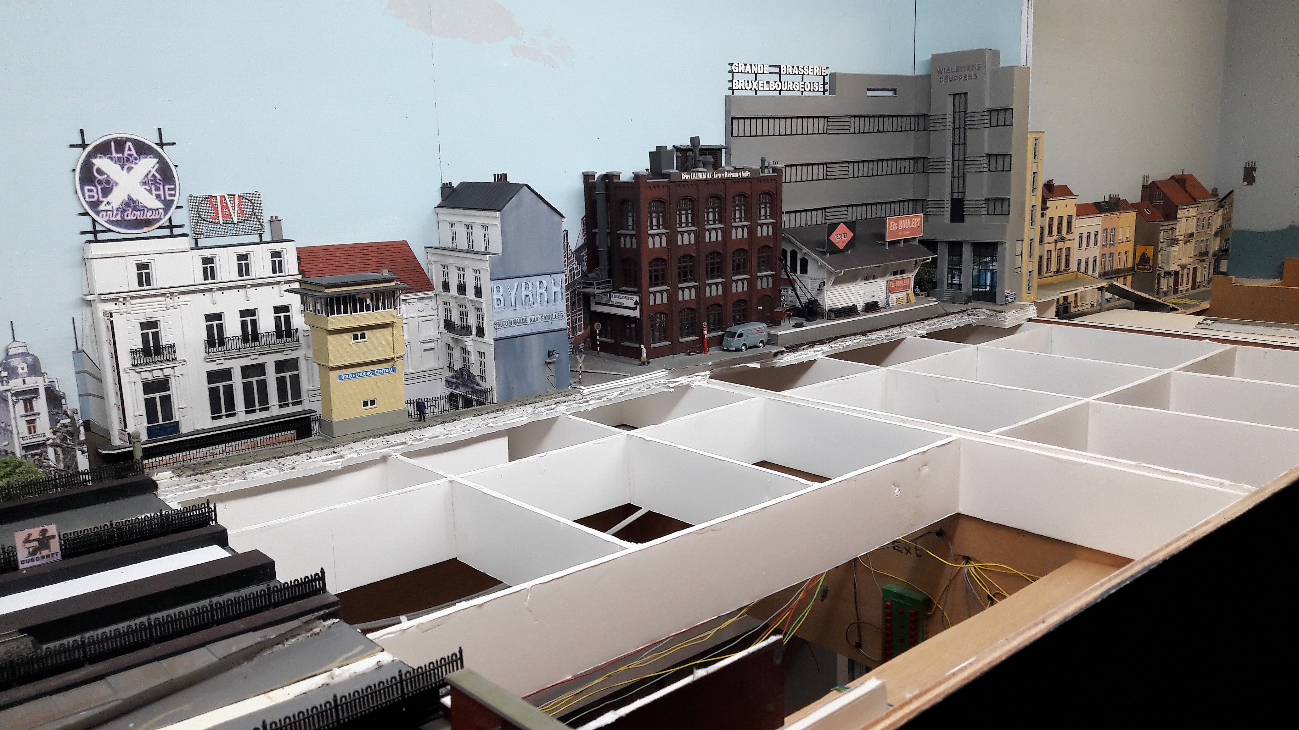

Voilà. Le module annexe est tout nu. J'ai tout déferré finalement. Plus que le module gare à faire.

30 Jan 2022, 14:23
Revenant à la photo ci-dessus, je pense que je vais faire sauter tout le croisillon blanc (en carton plume de 5 mm) et fixer des tasseaux pour y poser une simple planche.
