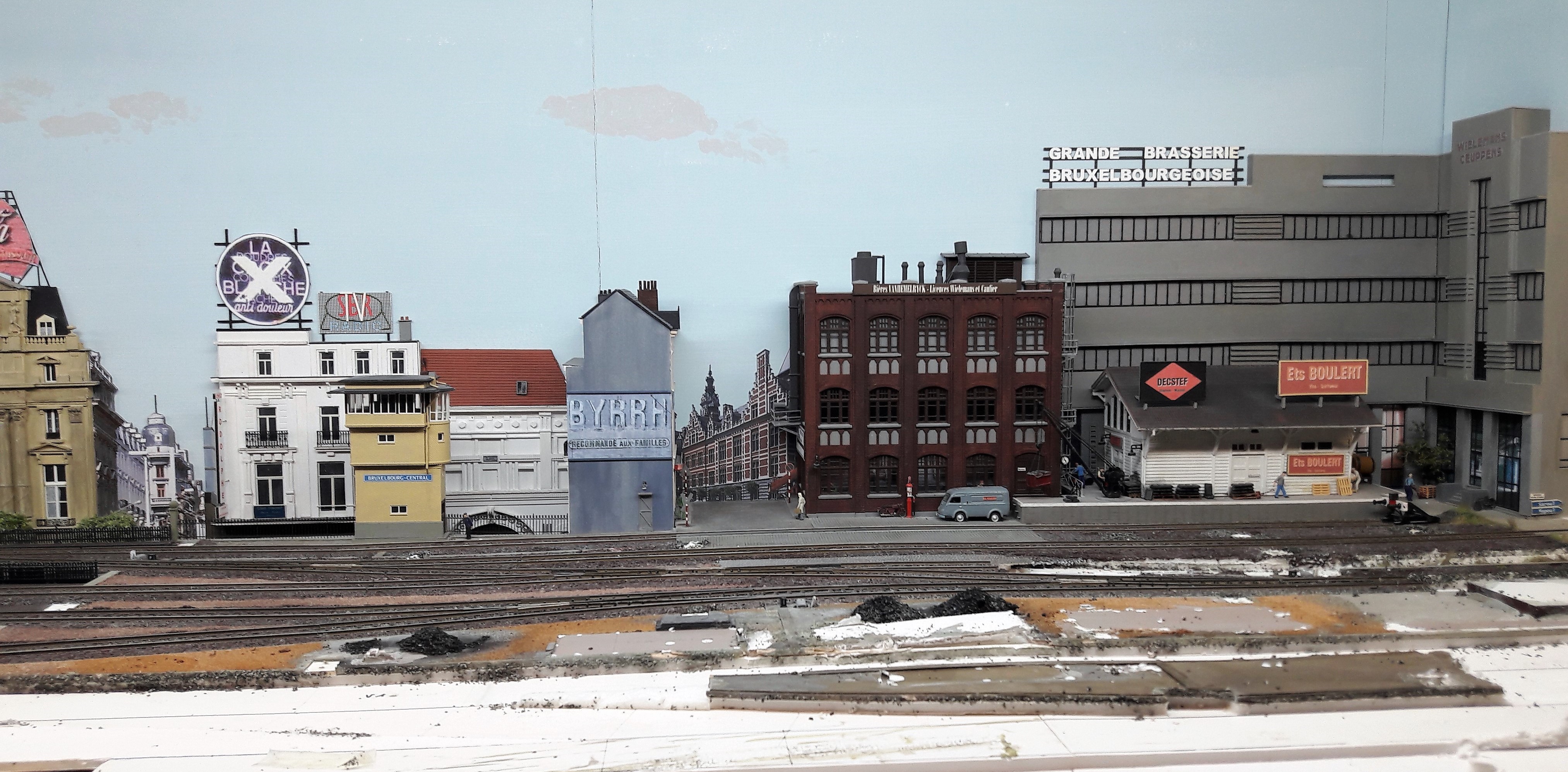

En pleine phase cochon sur le modules annexe. La voie est noyée dans le ballast jusqu'à hauteur des traverses. Pour l'extraire, il faut mouiller au mélange eau/isopropanol et doucement soulever les coupons un par un. Ce faisant, on entraîne toute la michepap, les débris de carton plume et des tonnes de ballast en patouille qui se projette partout. Bref, c'est cochon.
Mais c'est rapide et la suite sera bien plus nette.
Comme précédemment, les éléments de décor de surface (le petit dépôt vapeur et la remise) ont été préservés.
Pour la suite, je me demande si je ne vais pas conserver en l'état la voie en impasse qui longe la brasserie au fond. Car son extraction abîmerait pas mal l'encastrement dans le pavage. Comme ce n'est pas une voie de passage, peu importe que la plateforme gondole un peu sous la voie.
Il y a pas mal de coupons qui ne seront pas récupérés d'ailleurs car tronçonnés à l'époque de la coulisse mobile. Ceux récupérés iront en priorité reformer les voies de débord. En revanche, tout l'anneau de circulation se verra construit avec des coupons neufs. Il faut que ça roule sans encombre.

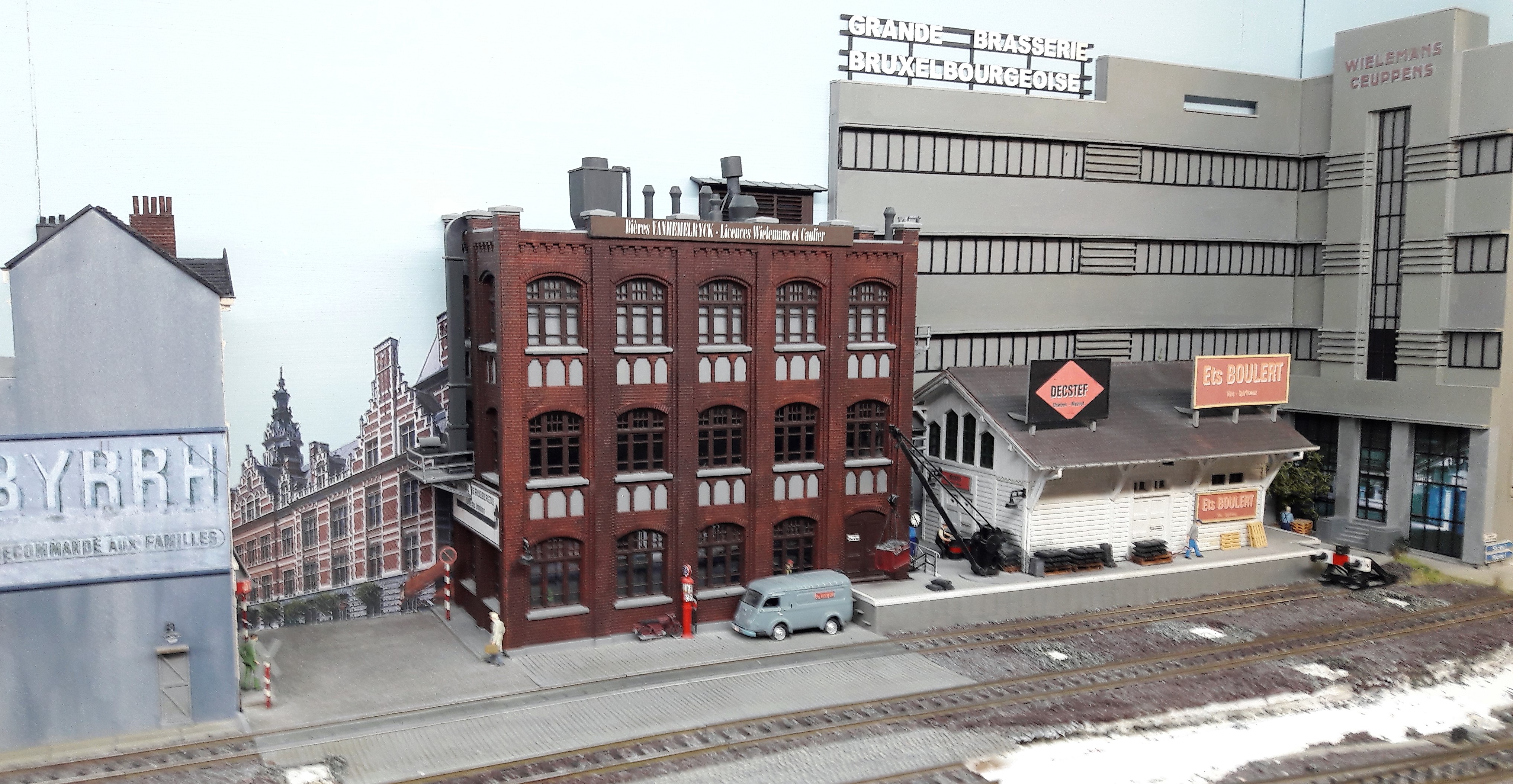

28 Jan 2022, 22:33
D'où vient ce joli petit entrepôt de couleur blanche ? Il a petit air anglais.
28 Jan 2022, 22:45
Le Basque a écrit:D'où vient ce joli petit entrepôt de couleur blanche ? Il a petit air anglais.
C'est un kit Kibri transformé
J'ai retrouvé page 236... ;) 16 novembre 2011 :roll:
