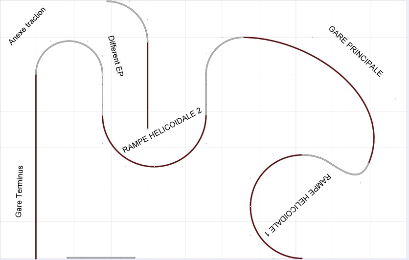

bonjour Didier,
je vois que tu es au stade de plan de ton projet. Je ne suis pas un puriste, je me permet de te faire une proposition d'implantation de réseaux pour t'éviter le pont au niveau de ta porte.

Wowww !!! :rhaaa: C'est une très belle idée, qui me change tout ! Je suppose qu'il s'agit d'un réseau en forme "d'os de chien" avec deux boucles de retournement au bout des hélicoïdes vers le sous-sol ?
Je vais tenter un plan dans ce genre, pour voir.

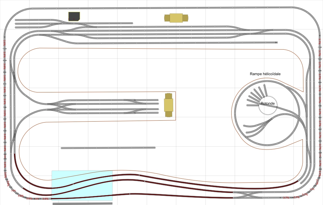

En attendant (ça va me prendre un peu de temps...), voici une nouvelle version sur la base actuelle, et en fonction des dernières remarques apportées. J'ai esquissé un "chapeau de gendarme" d'un côté, et revu complètement la gare terminus d'un autre, pour permettre des manœuvres (remettre la loco en tête, etc.)
P.S. pour ceux qui n'auraient pas connu ma phase précédente : je rappelle que je suis du genre manuel avec deux mains gauches et pas très compétent, hors informatique !

Merci Max, :cool: mais ne t'embête pas avec ça : ton plan est déjà une bonne piste de réflexion, je vais voir ce que peut donner cette piste en imaginant un réseau de ce genre, tout en continuant à réfléchir à mon tracé actuel. J'ai encore le temps ! La pièce, une fois libérée (cet été), devra d'abord être isolée, électrifiée, etc. (c'est un vieux garage qui sert de remise ouverte). On a encore de la marge ! Cela dit, je trouve que ton plan permet moins de faire le bovidé, ce que j'aime bien (je veux dire : regarder tout bêtement des trains tourner...), mais il a beaucoup d'autres avantages. On va voir...

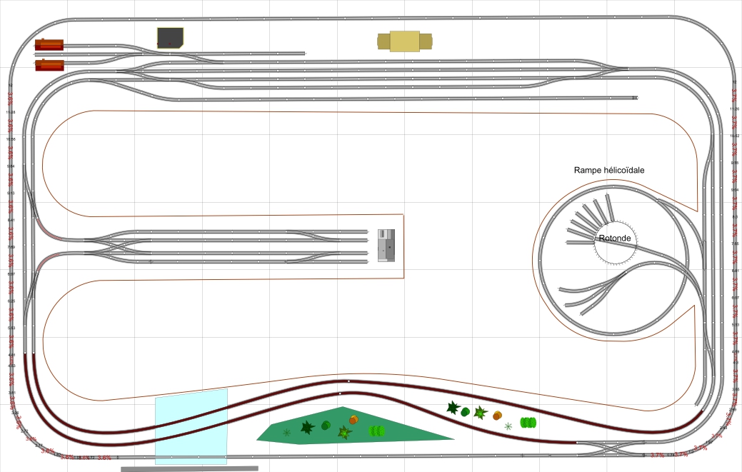

Voici la nouvelle version avec plein de petites modifs :

Et au lieu de mettre des courbes serrées en entrée et sortie de gare, tu peux aussi essayer d'inclure les aiguilles d'entrée et sortie dans les courbes qui seront du coup plus amples.
