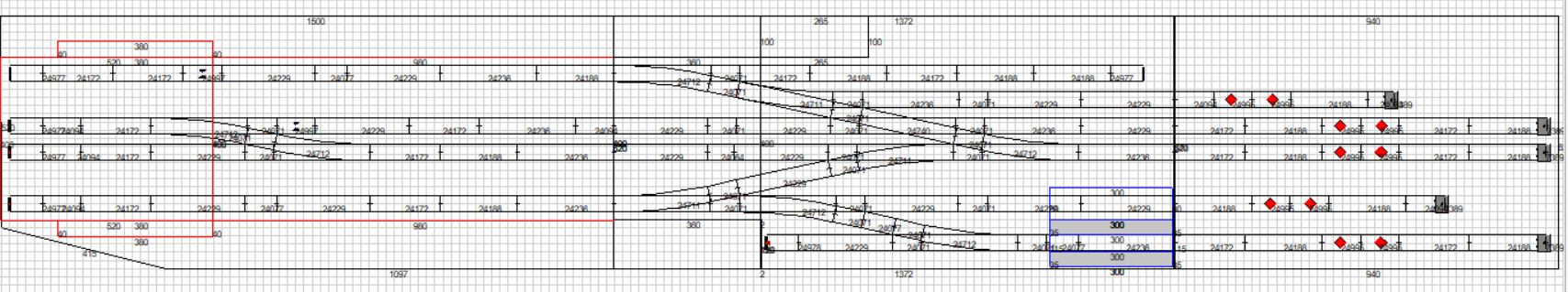

Pour mémoire, la configuration actuelle:

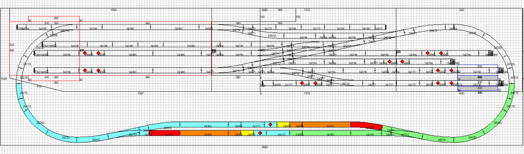

Et le nouveau réseau projeté:
Les courbes sont affreusement serrées. Mais testées en vraie grandeur avec mes voitures les plus longues et les moins roulantes, ça passe même en pousse.
C'est le seul moyen pour moi de faire tourner les trains et de jouer. Ce qui est l'objectif actuel. Les expos, c'est du passé.
Le plan de voies des modules est repris afin de relier toutes les voies en gare à la boucle. Et ce sera l'occasion de remettre à plat la plateforme qui se déforme avec le temps (pour faire léger, une grande partie de la sous structure a été construite en carton et il y a des affaissements).
La paire d'aiguilles suivie du croisement forment un pis-aller qui compense l'absence persistante de TJD à grand rayon dans le programme de voies Märklin C. J'ai bien songé à transformer une Peco, dont les angles de déviation et la longueur sont identiques, mais l'installation du troisième rail est trop complexe. Et le solutions proposées par un artisan allemand sont d'un prix exorbitant

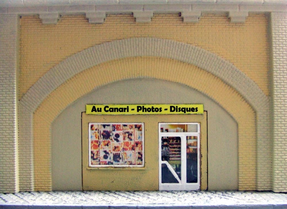

Page 64 ,1nov 2009 déjà 12 ans que je suis locataire :coucou:
J'espère que mon bail va être renouvelé comme petit commerçant sous les arcades en ldd 49 mois :mdr2: :apero: :vieux:
Qu'est ce que tu appelles affreusement serrées ?
Et comment "joues" tu ? Te places tu devant la coulisse avec le réseau en second plan ?

C'est du R2 Märklin C, donc 437,5 mm de rayon avec insertion de deux coupons de 15°en R1, 360 mm de rayon.
Sinon, oui, je joue devant la coulisse mais qui sera partie intégrée du réseau et décorée. Cela n'aura plus l'air d'une coulisse. Au départ, le module le plus à droite était aussi une coulisse.
