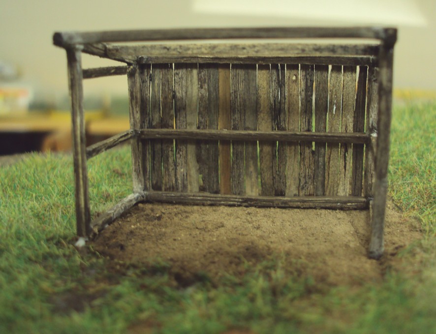

L’abri est mis en couleur. Avec Christian nous avons fait quelques tests des peintures AK. Quelques remarques :
J’aurais dû graver beaucoup plus profondément.
Il aurait fallu passer un primer en premier sur l’EVG et non une simple peinture Tamiya.
Les acryliques ont des pigments très fins.
L’utilisation des wash est un pur bonheur.
En fin de compte, cette cabane est trop grande et trop neuve. Je la garderai pour meubler la cour d’une des maisons de Lauw. Je dois encore accentuer la séparation des planches et patiner aux terres à décor.

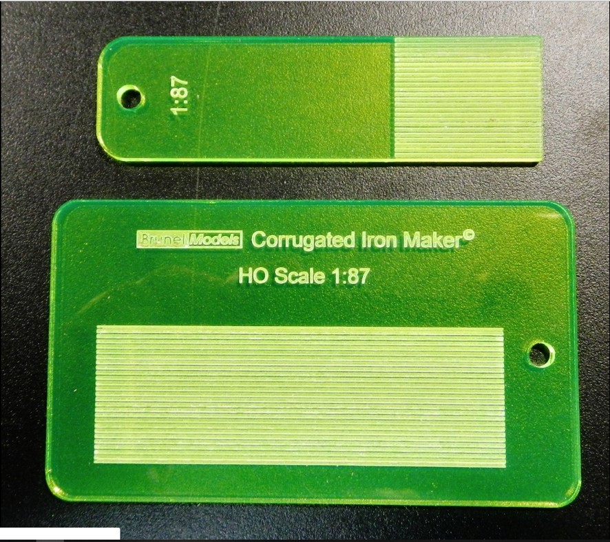

J’ai commandé une matrice pour faire la tôle ondulée.
Pour ce pré, je ferai un autre abri plus petit en bois réel et plus décrépi. Guy m’a fourni de quoi faire, reste à trouver le temps.

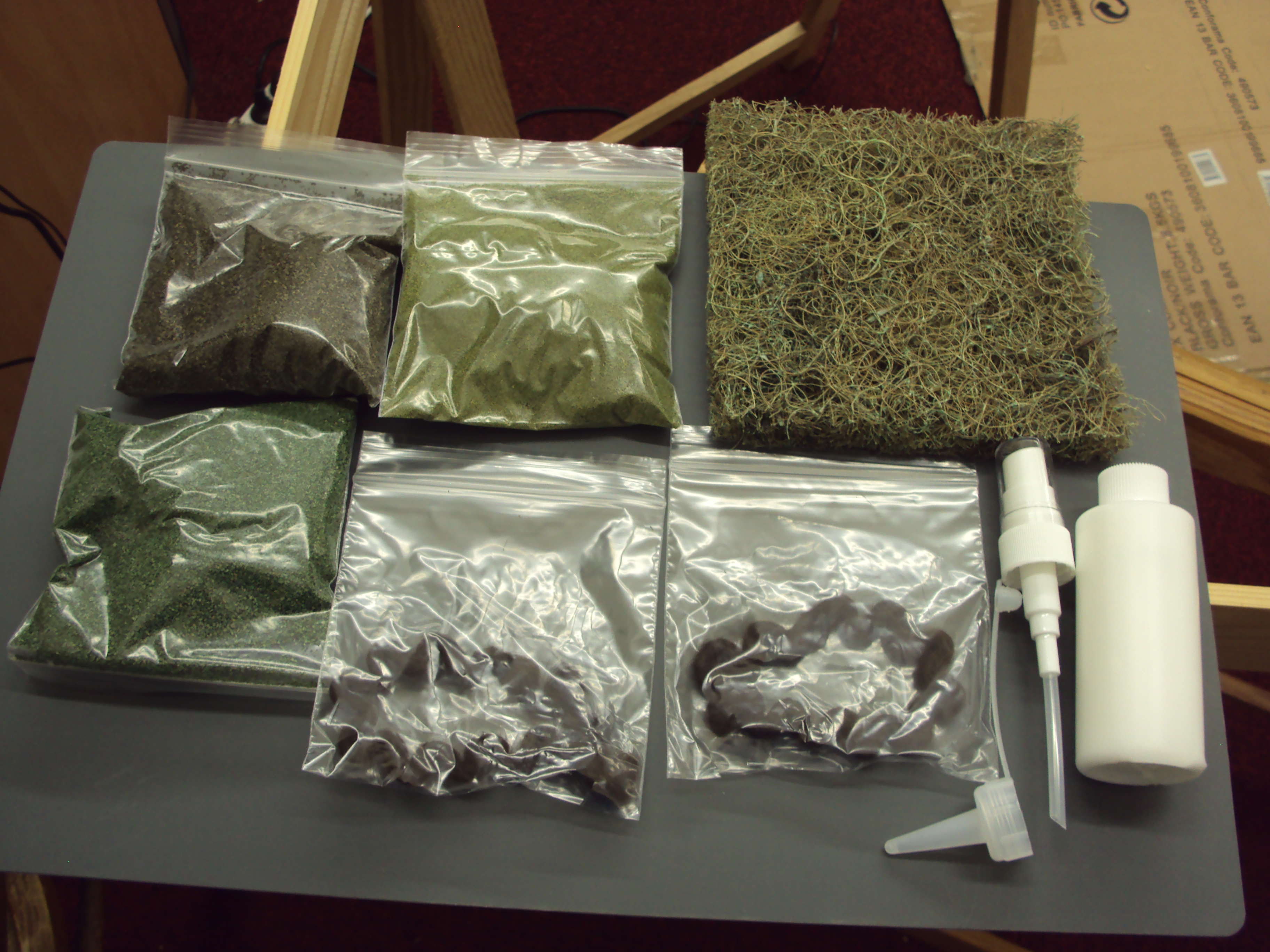

Le colis est arrivé d’Angleterre. Là aussi il faudra essayer.
En partant de ce qu’il y a dans le kit,
il faudra arriver à ce résultat : ( pour illustrer scan du livre Modelling Railway Scenery 2 by Anthony Reeves) :rhaaa:

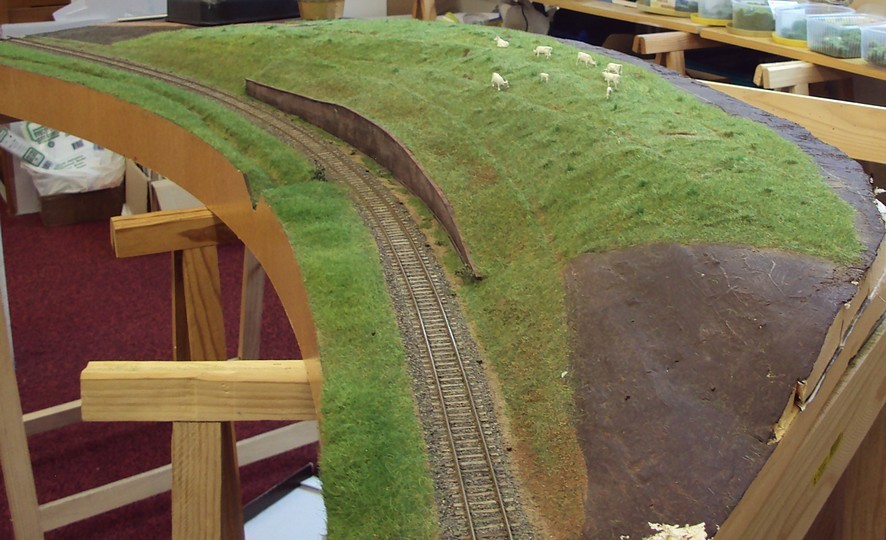

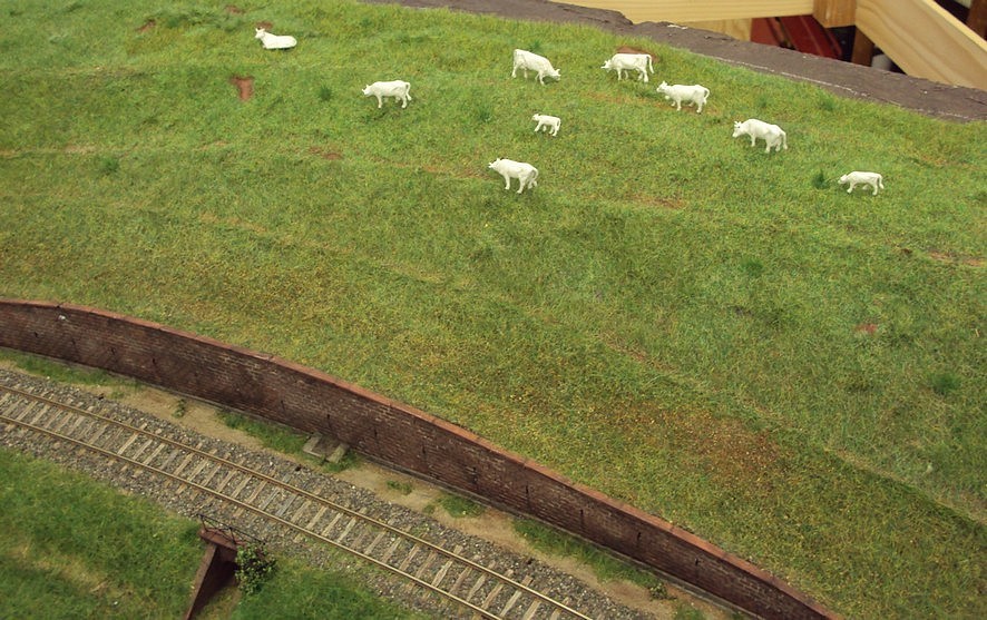

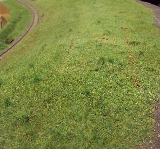

Pour le moment, je me bats toujours avec mon pré. On peut voir les chemins laissés par les vaches. J'ai mis des vaches pour avoir une idée de la hauteur des brins. J'ai fait une grosse erreur. :? J'ai d'abord collé des touffes d'herbe, attendu que ce soit sec puis encollé à nouveau pour floquer. Ce fut une erreur car la colle a été absorbée par les touffes et en rajoutant l'herbe celle-ci a atténué l'aspect compact de celles-ci.

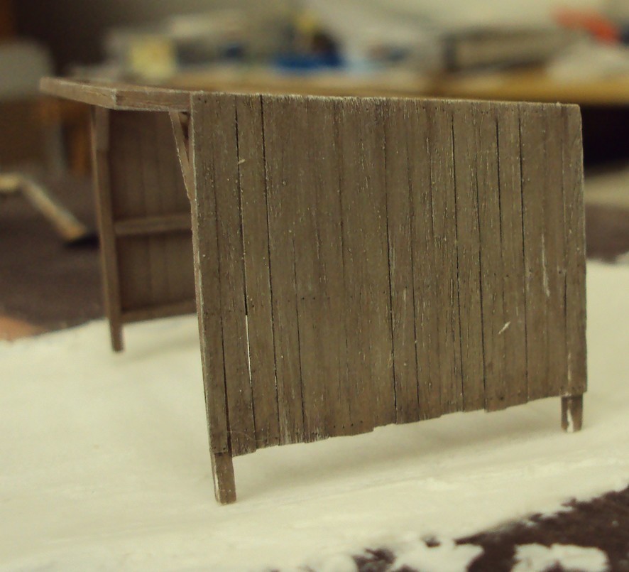

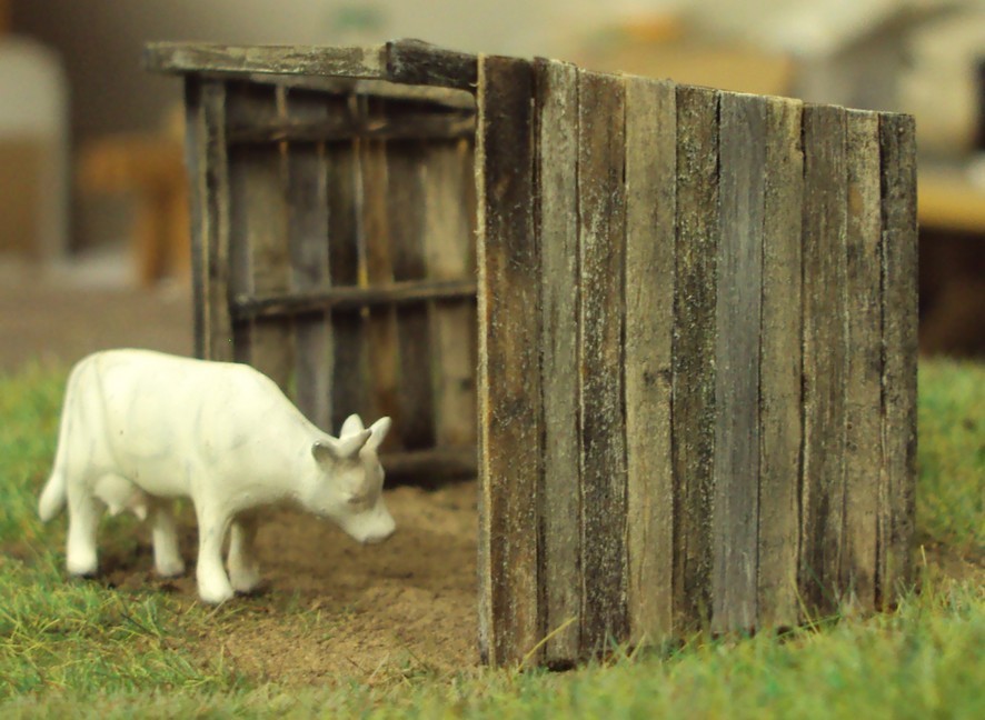

Construction d'un nouvel abri et traitement du sol en cours.
Il manque encore les clous qui seront représentés en utilisant une plume et de l'encre de Chine noire.
Prochaine étape les tôles ondulées.

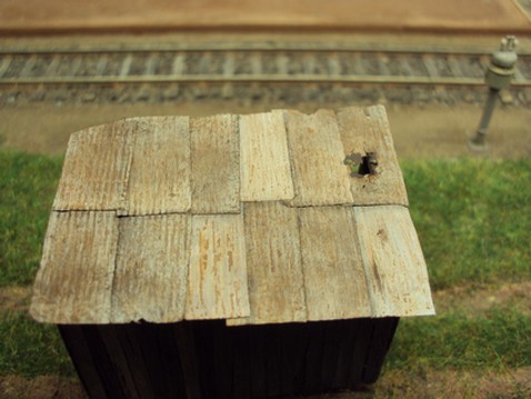

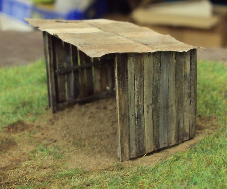

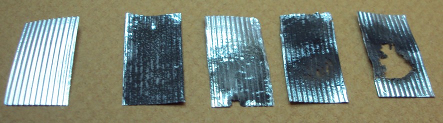

Voici le lien qui m'a permis de réaliser les tôles.
https://www.youtube.com/watch?v=d371ubNKwto
Le perchlorure que j’ai est efficace. La réaction est assez lente mais s'emballe très vite. Dès qu'il y a dégagement gazeux, il faut très rapidement tremper l'alu dans l'eau.

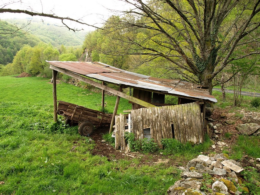

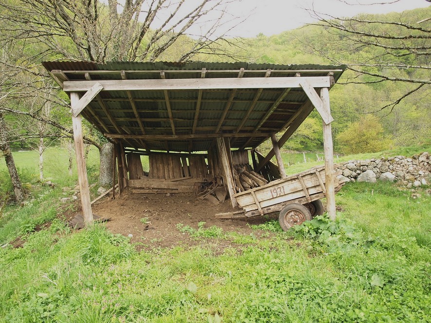

Grâce aux photos de Guy, merci à lui, l'idée m'est venue de réaliser ces tas de pierres près de la cabane. Ca amènera de la variété dans mon pré. Je partirai sur du styrodur et ferai des pierres à l'unité. Ce sera du grès car je pense que peindre cela pour avoir du granit sera trop compliqué ?

Petite avancée sur l'abri. J'ai figuré les clous et commencé la patine.

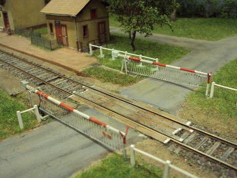

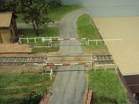

Une photo vite fait de la protection du PN, légèrement floue :oops: . Ca sèche. Les deux barrières de droite ne sont pas fixées.
A droite sera fixé le second module avec la courbe en dévers.

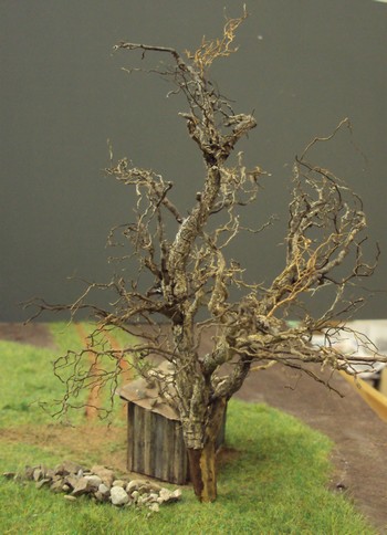

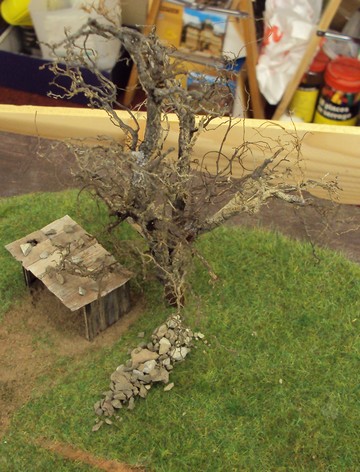

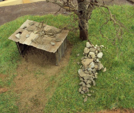

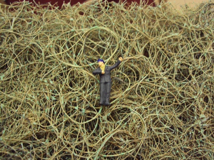

Je suis en train de m’occuper de la zone de l’abri à vaches. J’ai commencé la réalisation d’un arbre. Il est de loin pas terminer tant au niveau du traitement de l'écorce qu'au niveau de l' harmonisation des teintes du tronc. Les branches principales sont en place. Prochaine étape le zeeschium.
Il mesure environ 20 cm et j’ai l’impression qu’il écrase un peu l’abri. L’arbre est peut-être trop près de ce dernier ?
J’ai fait un essai à blanc avec du tas de pierres. Ça semble aller.
Pour ce qui est des pierres sur le toit je ne suis pas trop convaincu. Qu’en pensez-vous ? Merci pour vos avis.

Bonjour Didier….je te retrouve sur ce site. Pour les pierres , elles sont trop propres. Un peu de terre à décor ombre calcinée, cendre et vert mousse ferait l'affaire. Je ne sais pas avec quoi tu as fait le tronc de ton arbre mais compte tenu des ramifications, je passerais directement aux filets de flocage feuilles. Quand à la hauteur de l'arbre, c'est bon. J'ai remarqué qu'en HO, la hauteurs des arbres étaient souvent trop petite. ;)
