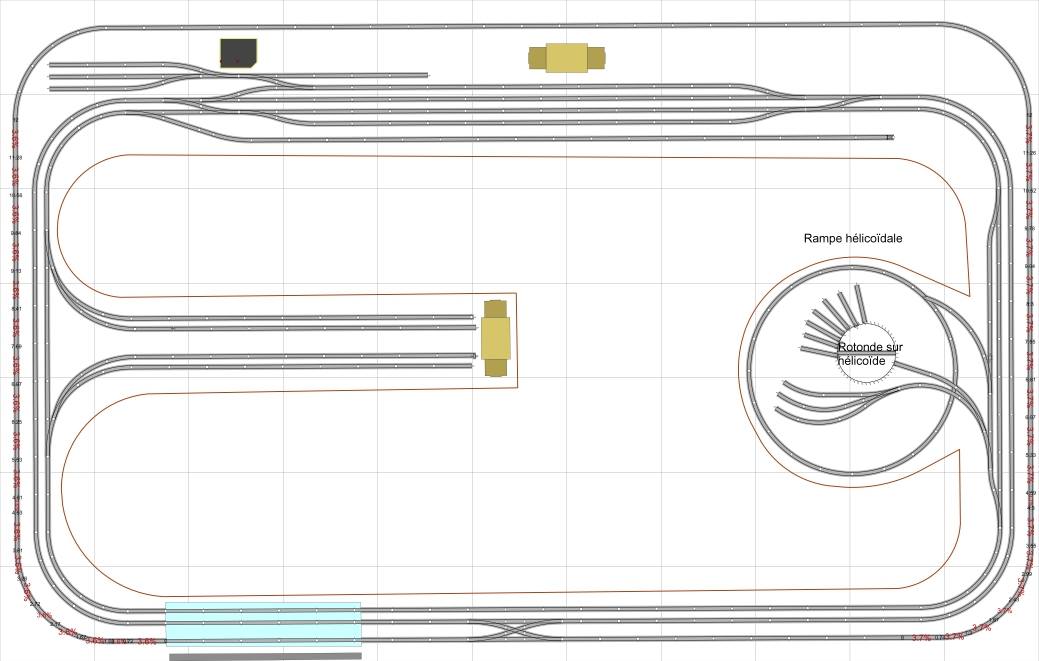

Je te préviens, une hélicoïdale de ce diamètre, ça va descendre très très raide, il faut environ 8cm par tour pour garantir que çela ne touche pas, avec 1m de diamètre cela fait à l'oeil 2,5% mais en courbe serrée, je trouve ça très optimiste.
Pour la cul de sac, il faudrait deux aiguilles anglaises sur la voie intérieur et deux aiguilles qui y mènent sur la voie centrale, cela peut déjà aider un peu peut-être.
Nicolas

Merci de tes remarques !
Oui, c'est à peu près cela pour l'hélicoïde (qui sera un peu plus grande : diamètre 1,10 m), c'est la dimension de celle que j'utilise actuellement, et tout y passe très bien.
Pour les aiguilles anglaises, malheureusement, je vais réutiliser au maximum mon existant, et c'est de la voie Fleishmann profi avec ballast, donc ça n'existe pas....

Normalement aussi, la voie d'accès à la rotonde ne devrait pas se brancher directement sur la voie de circulation principale. Il faudrait une déviation.
Re: Un réseau expérimental et sans complexe !
Messagepar Didier
31 Jan 2017, 17:23
Genre comme cela ?

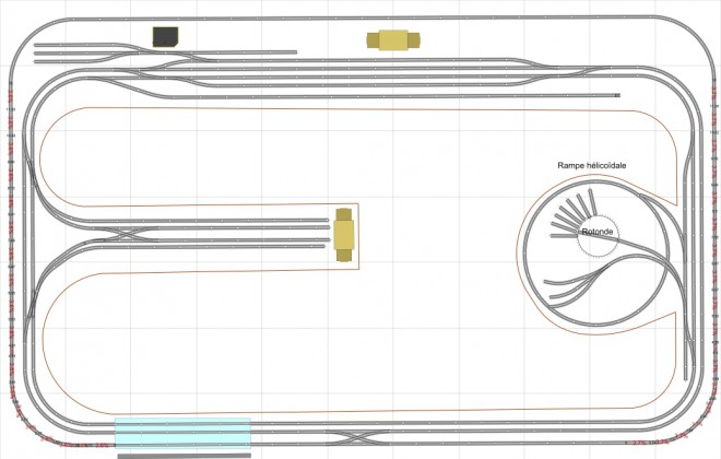

:cool: Et j'ajouterais un tiroir en bas de la déviation pour qu'une loco qui sort de la rotonde ne se retrouve pas tout de suite sur l'aiguille vers la voie principale.
Ensuite, à gauche, les aiguilles qui vont vers la gare terminus devraient être remplacées par des traversées jonction doubles afin de permettre une liaison par aiguille à la voie extérieure et donc un accès à la gare depuis les deux voies de passage.
Messagepar Didier
31 Jan 2017, 18:04
Merci pour les idées !
Genre ça... ?
(au passage j'ai essayé d'apporter une demi-solution au problème posé par Nicolas au sujet de ce petit terminus...)

Quelle est la largeur d'un carreau ?

Comme indiqué supra : 50 cm * 50 cm, donc une pièce utile d'environ 5m 50 sur 3m 50.
Rails Fleischmann Profi avec ballast.
Projet pour cet été.
