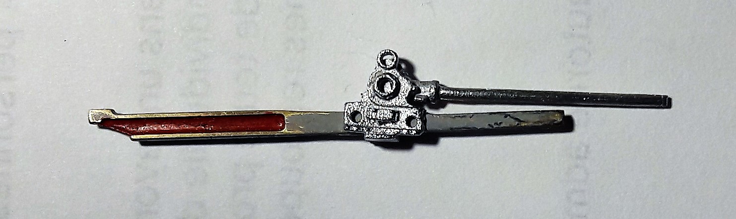

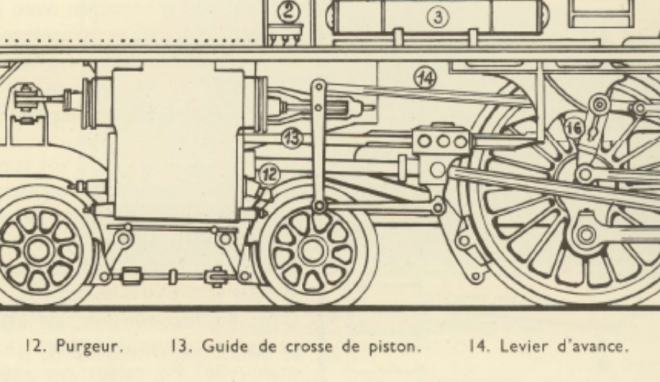

Plus sérieusement, le ou les concepteurs du kit ne l'ont de toute évidence jamais monté. Quelques photos pour illustrer la chose:
La crosse est censée coulisser sur le guide ci-dessous:

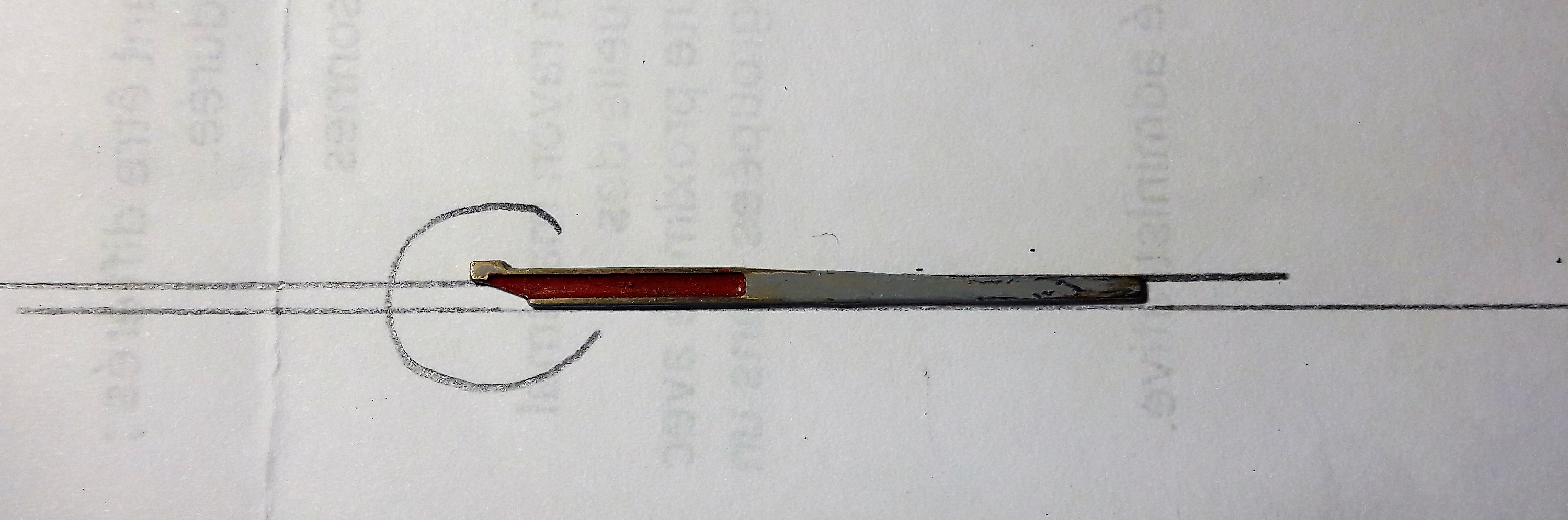

Sauf que, même après avoir généreusement arasé l'intérieur de la coulisse, on arrive en butée à cet endroit:
Les traits de crayon montrent qu'il va falloir limer l'ensemble afin d'en uniformiser la largeur sur toute la longueur. Ce faisant, on va entamer la pièce dans sa structure.
Alors? Foutage de gueule? Abus d'éthanol? Mauvaise lumière? Maladie de Parkinson? Comment peut-on au départ vendre (très cher) une daube pareille? Et chercher des poux aux industriels!
Notons également au passage le piston en métal blanc tellement mou qu'on pourrait faire un nœud dedans alors que c'est une pièce mobile.
25 Avr 2020, 14:34

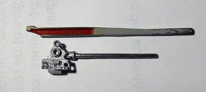

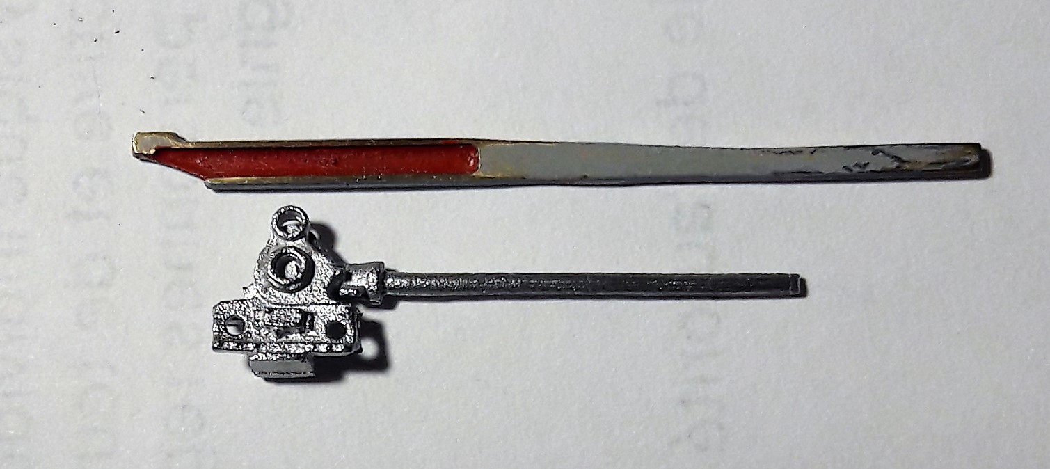

Votre Altesse avec la gorge en rouge, la crosse est correctement dessinée, je pense que c'est plus le moulage de la pièce en "ferblanterie" qui est faux

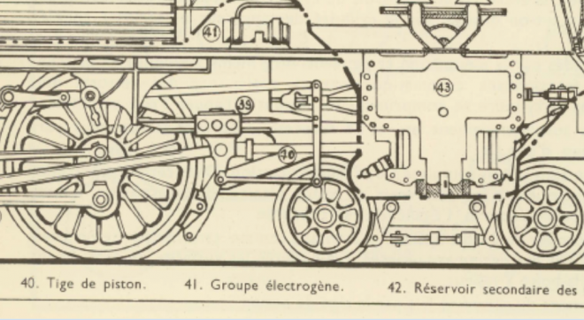

nb. c'est celle que tu présente mais le coulisseau de la tige de piston est placé de manière contraire, non ?
pour mémoire, l'autre côté :
plans parus dans le Au Fil du Rail n°5 (1949)

sncb_nmbs a écrit:Votre Altesse avec la gorge en rouge, la crosse est correctement dessinée, je pense que c'est plus le moulage de la pièce en "ferblanterie" qui est faux
Oui, je l'avais juste enfoncée pour voir où ça calait. C'était pareil à l'endroit. J'ai limé les bazars, qui ne ressemblent plus à rien, mais maintenant, ça coulisse. Placés sous le tablier et noircis, on ne les verra pas trop.
