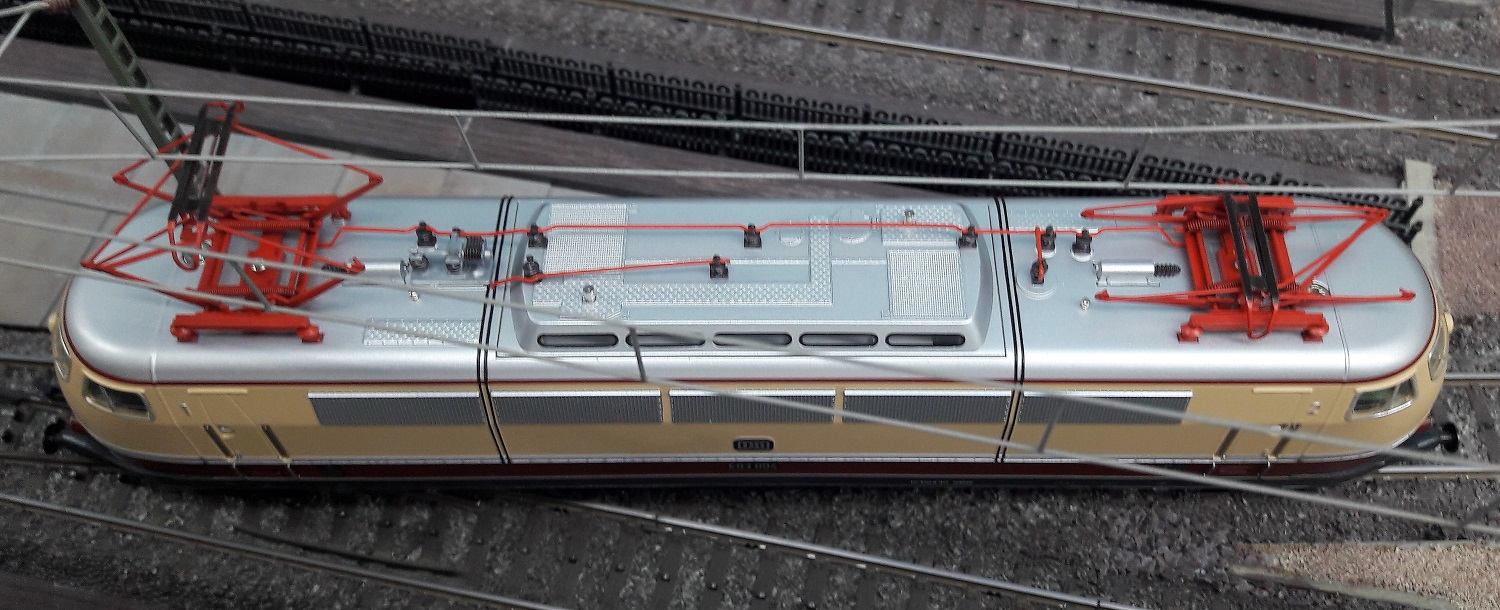

Maître, Maître, une vue de dessus peut-être pour admirer la ligne de toiture...

Avec un peu de retard. Rien d'extraordinaire sur le toit.

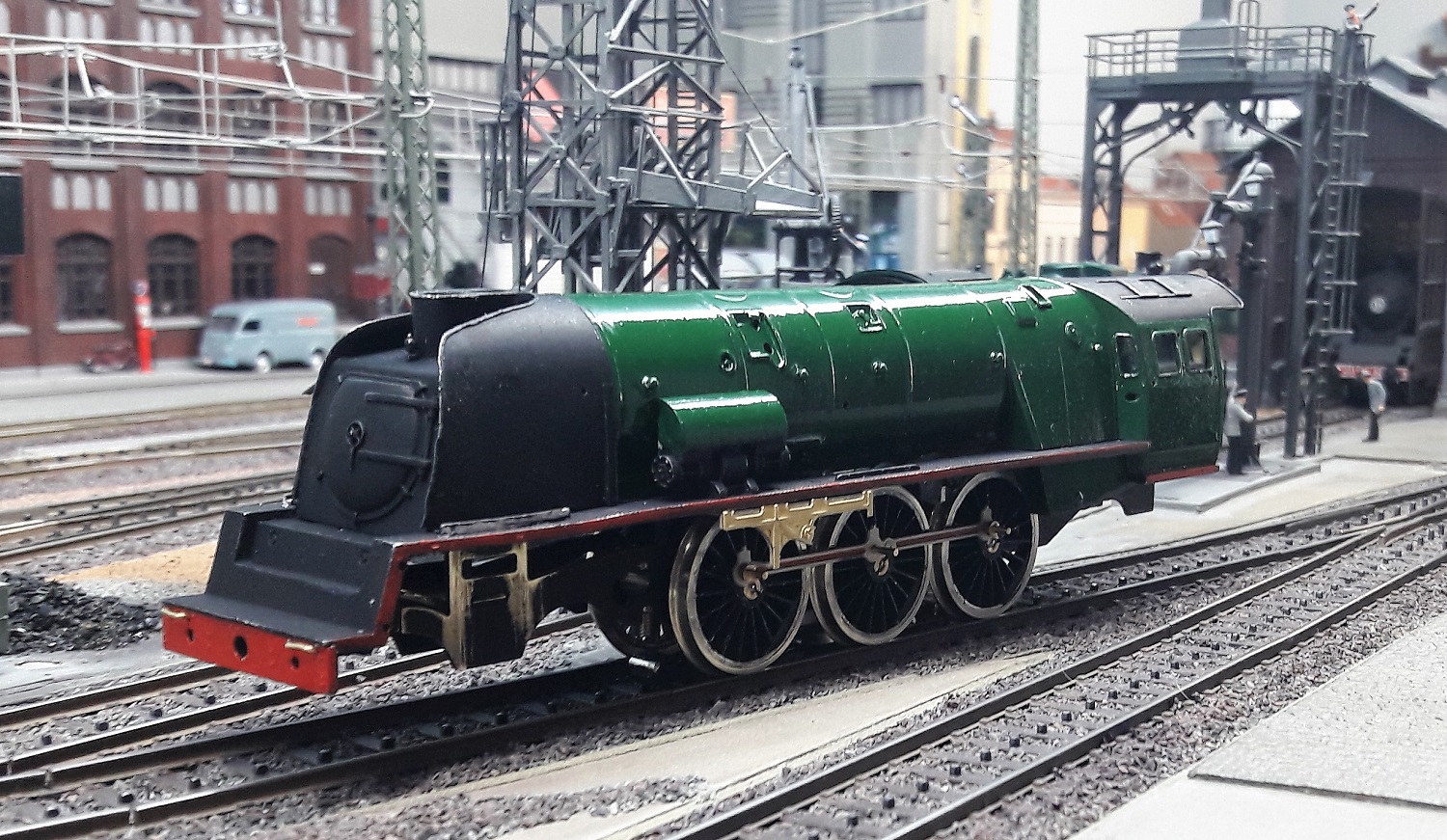

Pendant ce temps, il y a une Type 1 en construction:
Première fois que je monte un kit en métal. Aucune soudure. Tout est vissé ou collé.
:ange2:
23 Avr 2020, 17:15
Poser un ski n'a pas été difficile. Par contre, je bloque sur le moteur. Il est solidaire du châssis à la fois par son bâti et par la vis sans fin métallique fixée sur son axe qui entraine un engrenage métallique lui aussi. Et l'un des balais est solidaire du châssis
En analogique, aucun problème. Mais en digital, il faut isoler les deux balais ou isoler le moteur entier du châssis. Pour l'instant, je n'ai pas de solution. Le moteur présente des dimensions et un géométrie que n'ont plus les moteurs proposés aujourd'hui par les Conrad, Mashima et autres Buhler. Ces derniers sont soit trop larges, soit trop courts, soit les deux ensemble pour tenir à l'emplacement prévu pour et entrer dans la chaudière.

Rockandrail a écrit:Avec un peu de retard. Rien d'extraordinaire sur le toit.
Merci Pierre !
En vérité je voulais surtout m'assurer qu'elle avait, comme "ma mienne" identique en Trix, les vis Parker sur le toit, un peu trop visibles...
Merci Pierre !
Ah oui, ça, en effet! Je n'en connais pas d'autre comme ça d'ailleurs. D'habitude, les vis sont sous le châssis. Machine montée dans l'hémisphère sud? :gratte:
