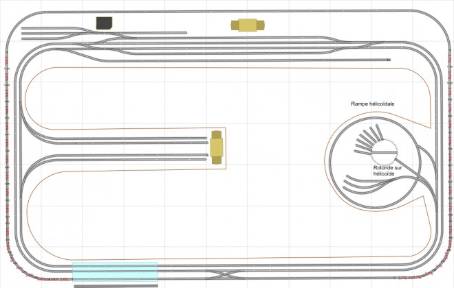

Anyrail : pas mal du tout, je m'y essaie. Une première ébauche de plan à suivre.
On ne se refait pas : des trains qui tournent, un max dans un min, etc. mais tout de même plus raisonnable que le réseau chantier actuel. :ange:

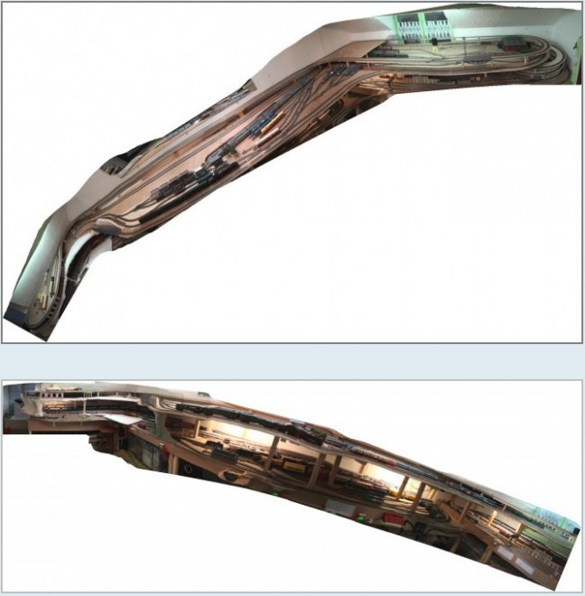

(pour rappel:
Pour le réseau suivant (image en fin de message) :
*Le "tour extérieur" serait sur une hauteur, tunnel en dessous avec route et parking pour arriver à la gare de passage du haut.
*L'hélicoïde conduit à un stockage de niveau inférieur, combinant les solutions essayées avec mon réseau actuel.
*Sur l"hélicoïde : une plaque tournante et une rotonde + quelques voies (enfin !).
*Et une petite gare "terminus" en prime.
*Les carreaux font 50*50cm.
Les puristes hurleront peut-être ou passeront leur chemin, les joueurs y verront peut-être un début de projet pas inintéressant, en tous cas, et comme toujours : critiques et suggestions sont les bienvenues !

Re: Un réseau expérimental et sans complexe !
24 Jan 2017, 20:10
OUAIS !
7 ans plus tard, le réveil de Didier avec tout plein de voies dessus, dessous .
je suis à l' écoute .
Je m' assois derrière mon clavier pour écouter les critiques.

Cela fait très réseau Märklin dans la vitrine des grands magasins. L'ancien a l'air plus réaliste. Non?

Rockandrail a écrit:Cela fait très réseau Märklin dans la vitrine des grands magasins. L'ancien a l'air plus réaliste. Non?
Oui, sans doute (pour ta première remarque, car pour la seconde, je doute du "réalisme" de mon grand bazar actuel !).
Cette remarque me fait repenser à mon enfance (dans le 9-3... d'alors :rhaaa: , à Aulnay-sous-bois). Nous étions pauvres les premières années (euphémisme), et le cadeau de Noël, c'était d'aller à Paris voir les vitrines des grands magasins. J'étais surtout fasciné par les "petits trains" qui tournaient en vitrine, ou dans les grands rayons. Un peu plus tard, vers 10-12 ans, un de mes passe-temps de petit banlieusard, c'était de monter sur la passerelle qui enjambait l'entrée de la gare côté "province", et de regarder passer les trains, de voir les manoeuvres... Ce n'est que beaucoup, beaucoup plus tard que j'ai pu envisager de réaliser un "petit train" chez moi. Et tout naturellement, sans faire le psy de comptoir, ce qui me plait c'est de voir rouler des trains, et de faire un "circuit", avec notamment une petite gare de passage.
J'assume ça très bien ! :D
Maintenant, c'est encore du "work in progress", mais sur le papier, cette fois.
PS : sur mon réseau actuel, je dois avoir 5 ou 6 "boucles de retournement", je ne sais plus exactement, tant le truc est compliqué ; a priori je n'en veux plus sur le prochain (sans compter la place que cela prend). Question d'âge et d'articulations qui commencent à grincer :vieux: , je ne veux plus non plus devoir faire d'acrobaties pour accéder à certains points du réseau... Ces deux choses expliquent aussi en partie le nouveau dessin !

Je te comprends, étant moi-même un "joueur" et surtout pas un "modéliste". Mais il y a peut-être un compromis possible entre ton tracé ancien, sans doute trop complexe, et ton dernier plan qui tient, en plus grand, du circuit sur la planche que l'on glissait sous le lit.

Mais toutes les idées ou réactions sont toujours bonnes à considérer ! Et puis, c'est un premier jet... En fait je craignais plutôt d'avoir déjà trop cédé à ma tendance à "charger" ! On va réfléchir, il y un ou deux trucs qui me trotte par la tête... ;)

Salut Didier,
Super, tu recommences!!! (Alors que je nlai toujours pas pu commencer :pleure: :pleure: :pleure: )
J'aime bien le concept du nouveau réseau, il y a un truc qui me chiffonne, ce sont les arrivées et départs des 4 voies en cul de sac, ton train est obligé de repartir d'ou il est venu, c'est peut-être plus simple à monter et cela prends moins de place. Cependant, avec le sens de circulation "normal" difficile d'arriver dans cette gare par la même voie des deux côtés et dommage de ne pas profiter de mettre un cul de sac pour justement effectuer une manoeuvre de changement de locomotive et départ par le point d'ou on est pas arrivé.
Voilà voilà, sinin, je me réjouis de voir l'avancement des travaux!!!

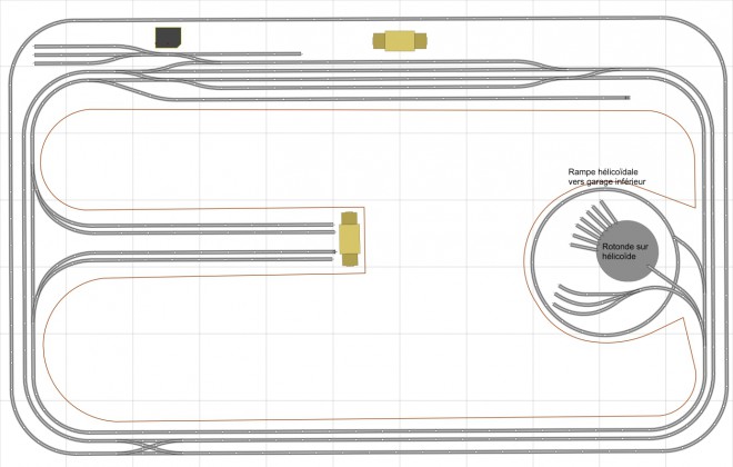

Tu as raison pour le petit "terminus" : c'est ultra minimal, et il faudrait ouvrir un peu le jeu comme tu dis.
Pas facile à première vue, mais je vais y réfléchir !
Je divague un peu sur plan en ce moment, en imaginant 2-3 choses, mais rien de probant pour l'instant.
Voici une petite retouche du plan précédent.
Précisions :
- les carreaux font 50*50, l'espace disponible dans la pièce est donc de 5 m 50 sur 3 m 50
- en bleu : un "pont-levis", car c'est là que se trouve la porte d'entrée dans la pièce (matérialisée par le rectangle gris, en dessous)
le "tour extérieur" monte sur les deux largeur pour se situer à 12 cm de hauteur, en surpblomb de la gare de passage
- l'hélicoïde est censée descendre vers deux sous-niveaux de garage, dont l'un avec une boucle de retournement (quand même...)
Vidéo De Galop
