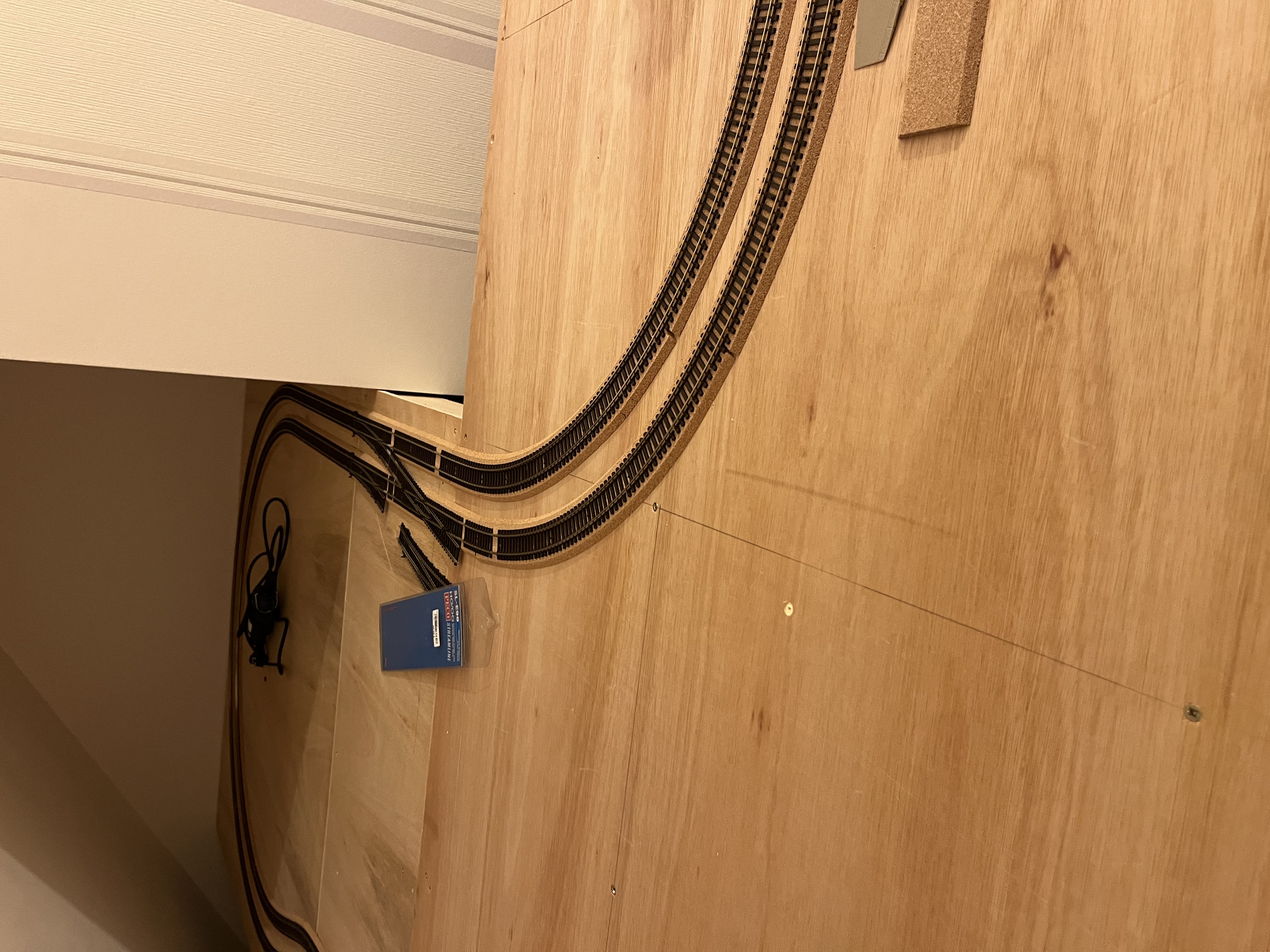

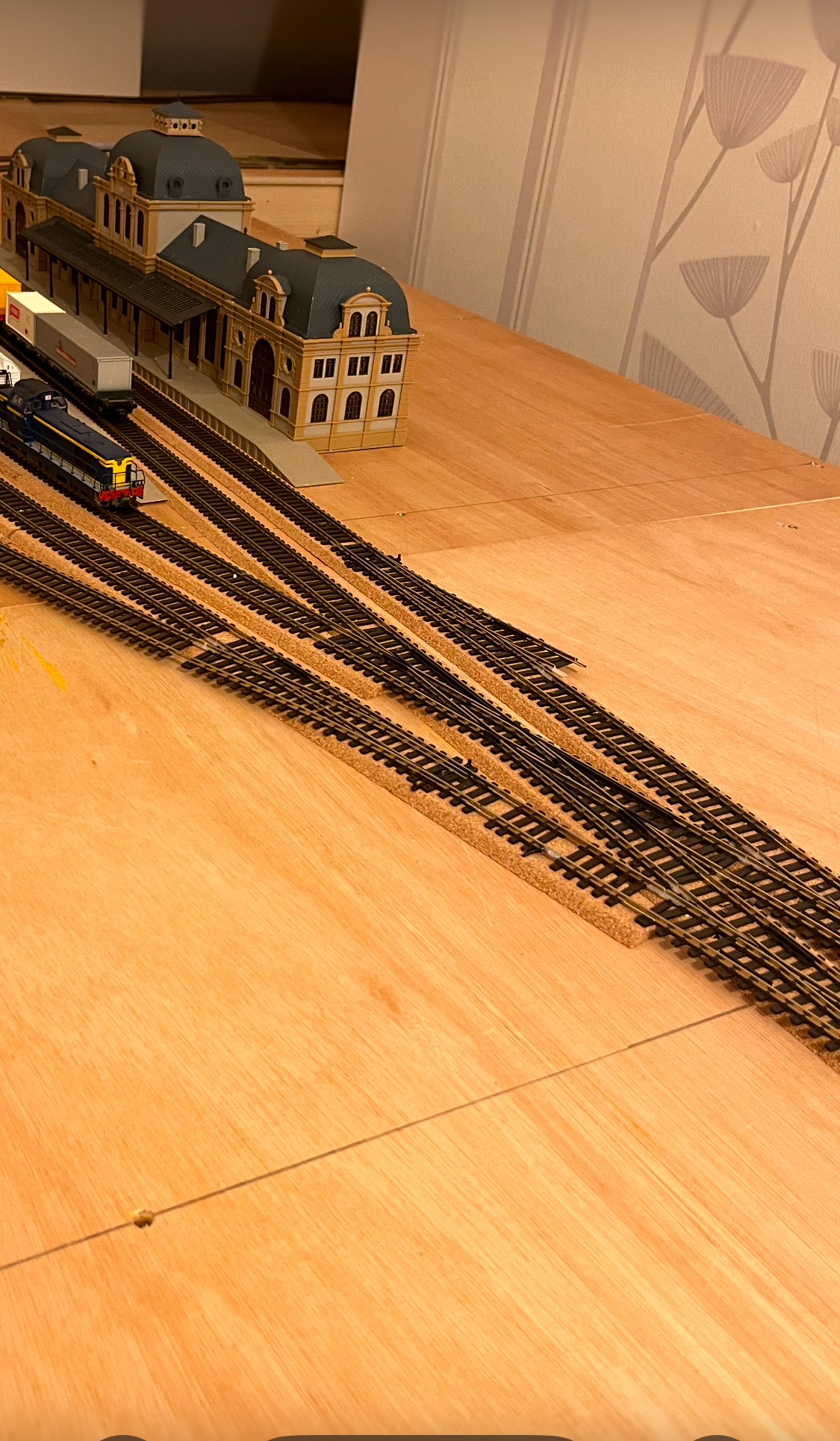

La deuxième, j’ai un doute sur la position des éclisses isolantes/câblage sur mes croisements Peco unifrog. Je joints une photo en espérant que ça aide un peu mieux à comprendre. Sachant que mon réseau est à double voie en sens inverse.
