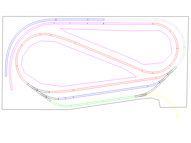

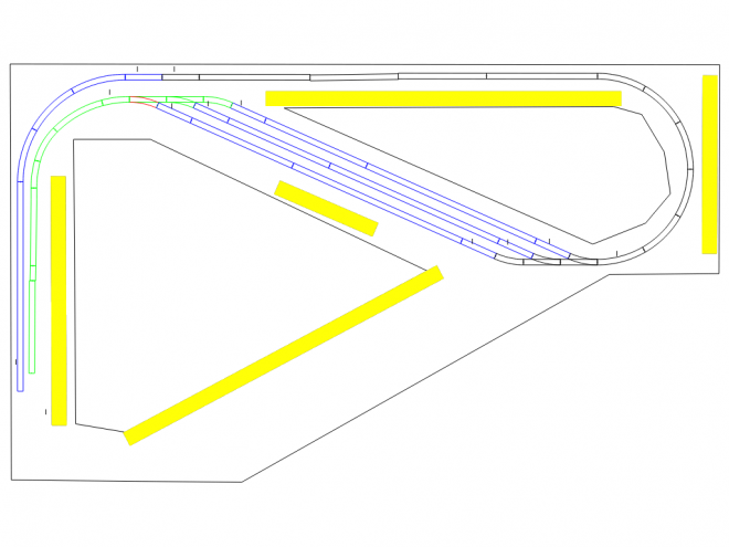

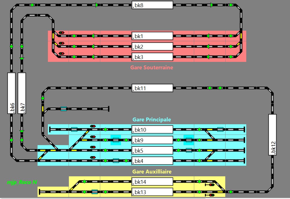

Pour améliorer ma rampe et arriver à une pente de 3 % maxi, j'ai modifié ma gare souterraine sans toucher à la partie "visible" du réseau.
Avant :
Après :
Du coup, j'ai du revoir le TCO, les aiguillages de sortie de gare se retrouvant en sens inverse.
Mieux vaut tard que jamais :cool:

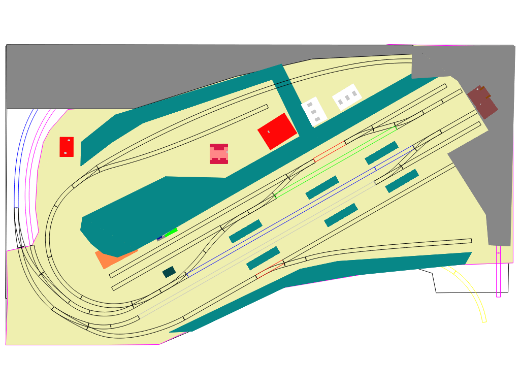

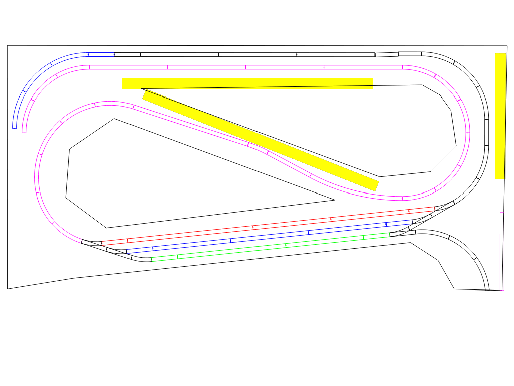

Pour des raisons d'esthétique (moteurs d'aiguillage installés sous le module) et techniques (aiguillages electrofrog), je suis passé en voies Peco N code 80 au lieu des voies Roco/Fleischmann.
Voici donc les nouveaux plans
Et la gare souterraine

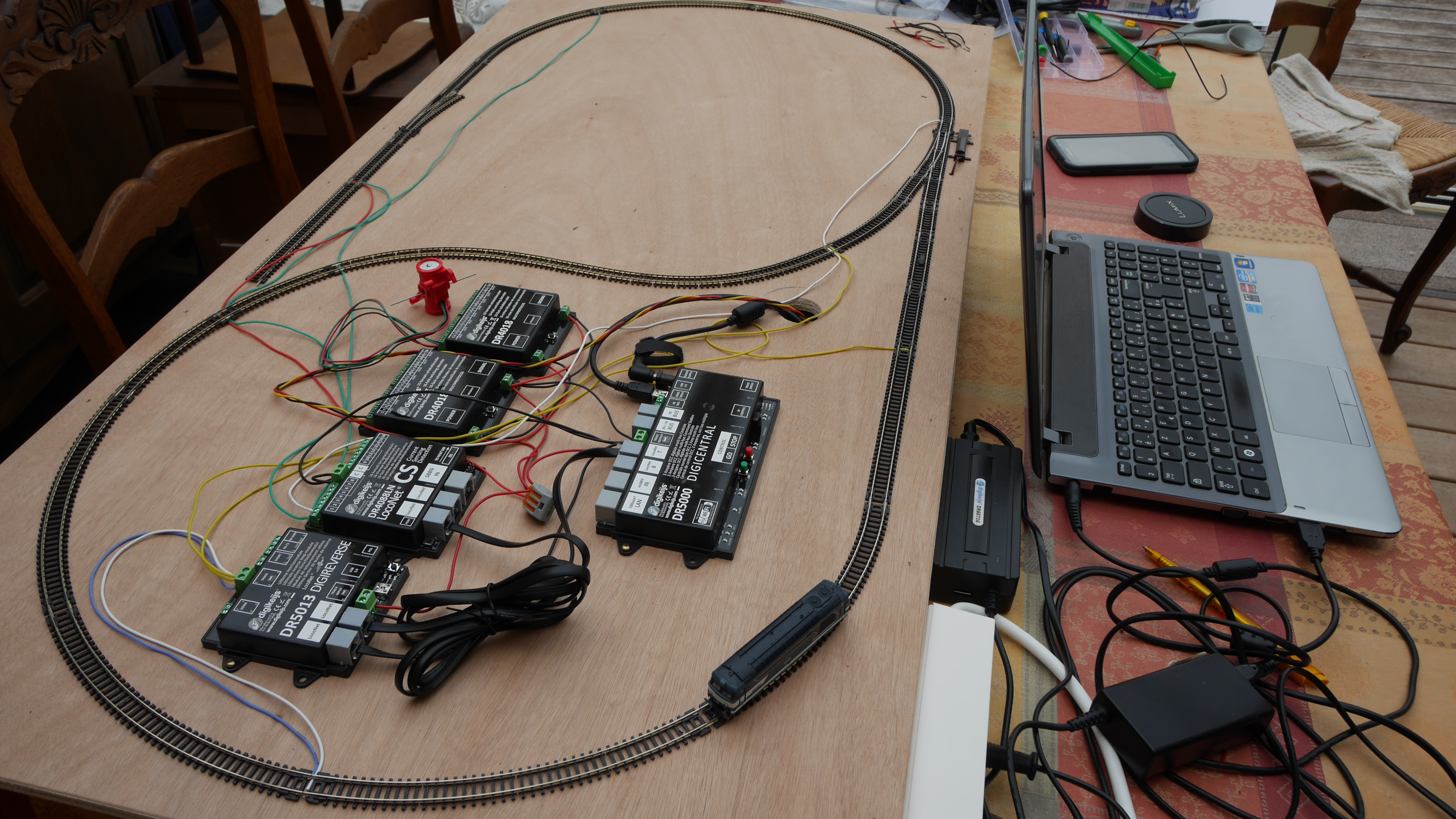

Après un faux départ en raison d'une alimentation défectueuse, j'ai pu installer mon petit réseau de test afin de découvrir le digital avant de me lancer sur le "vrai" projet.
Ce qui fonctionne :
1- la centrale DR5000 (opération facilitée par la pré-configuration par Boutique Train)
2- La commande DCC de ma toute nouvelle loco BB67400 (opération facilité par la configuration usine par Minitrix)
Un régal en réalisme de fonctionnement par rapport à ce que j'avais connu en analogique il y a 30 ans !!!
2- L'installation de mes 2 DR4018 et le pilotage d'un aiguillage sur chaque. Si ça fonctionne ainsi, cela fonctionnera aussi lorsque les autres aiguillages seront raccordés :cool:
3- la boucle de retournement avec le DR5013 configuré en mode détection de court-circuit.
Après ça se corse avec la rétrosignalisation et Loconet. Rien ne fonctionne :bof:
J'ai commencé par mettre 0 dans la configuration du S88 puisque je ne l'utilise pas. J'ai raccordé un DR4088LN via un câble Loconet et installé un autre câble pour le DR5013.
Une première interrogation concernant l'adressage Loconet : celui-ci est-il commun avec l'adressage des aiguillages, comme j'ai mis mes 2 DR4018 aux adresses 1 à 16, je dois commencer l'adressage du DR4088LN à 17 ? Ou à 1 si ces 2 adressages sont indépendants ?
Deuxième question : quoi faire au niveau de la configuration de la DR5000 pour mettre en service le protocole loconet ? C'est ensuite seulement que je dois programmer mon DR4088LN ?
Si quelqu'un peut me sortir de la panade actuelle, cela serait vraiment sympa ....

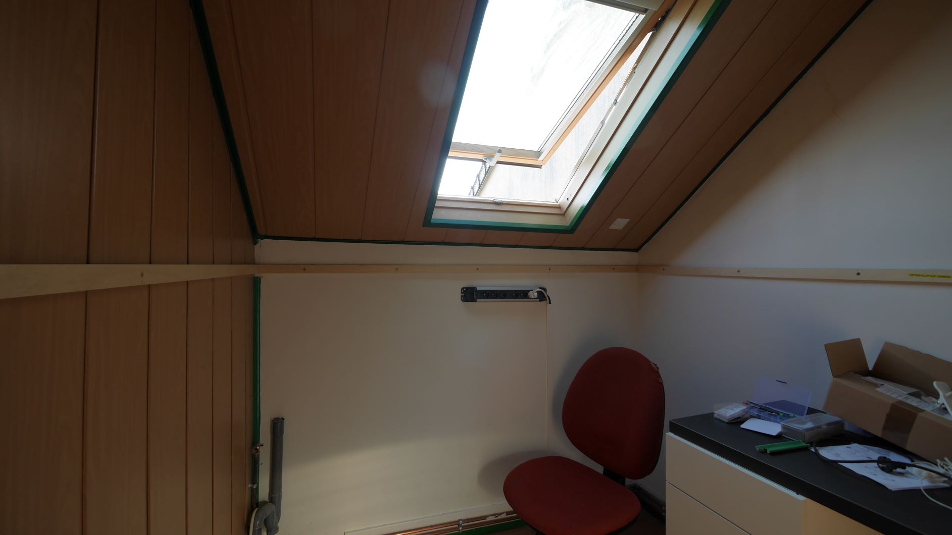

:apero: :apero: Et voilà, pose de la première pierre...., non, des premiers tasseaux :apero: :apero:
La hauteur est pile la bonne pour que je puisse travailler sous le réseau assis sur la chaise au plus bas.
L'exploitation se fera debout ou assis sur la chaise en position haute.

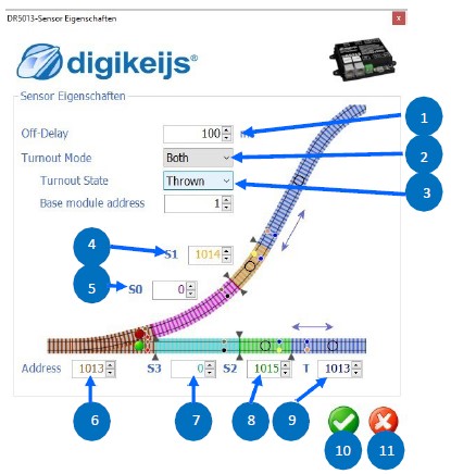

mjp a écrit:Maintenant ma rétrosignalisation fonctionne, cad que je visualise dans la fenêtre de l'application DR5000 l'occupation de chacun des 3 secteurs que j'ai raccordé au module DR4088LN (adresse 1 à 3) et l'occupation de la boucle de retournement du DR5013 à l'adresse 1013. Ce doit être une adresse par défaut du DR5013 puisque je n'ai rien programmé de particulier à son sujet....
C'est super, tu avances bien dans ton projet.
Pour le réglage des adresses ça se passe ici : 4.9.0 Propriétés des capteurs de voie
Jean-Paul
Jean-Paul
