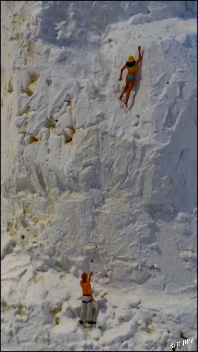

Avant de passer à la décoration de la falaise, les Preissers en ont profité :lol:

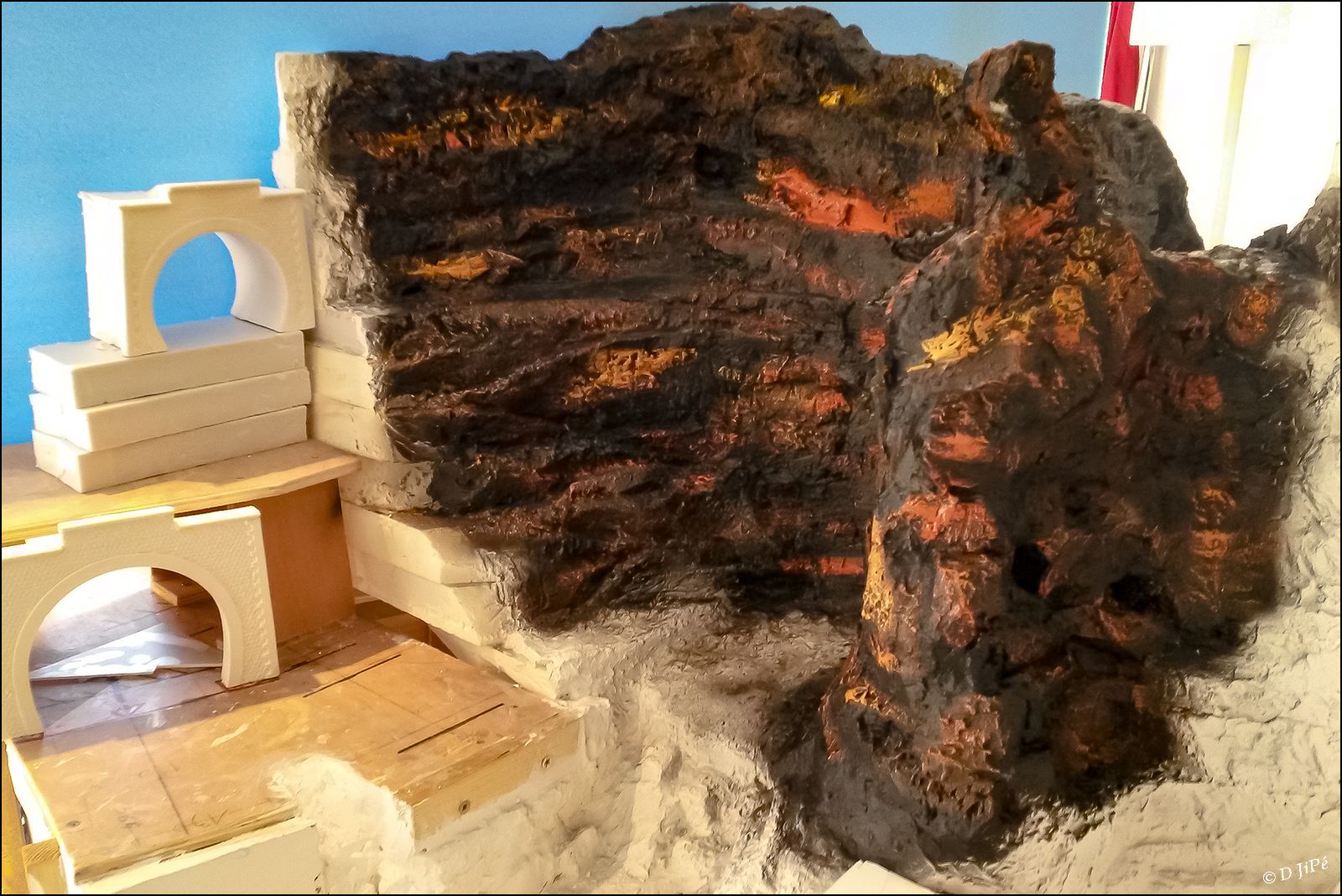

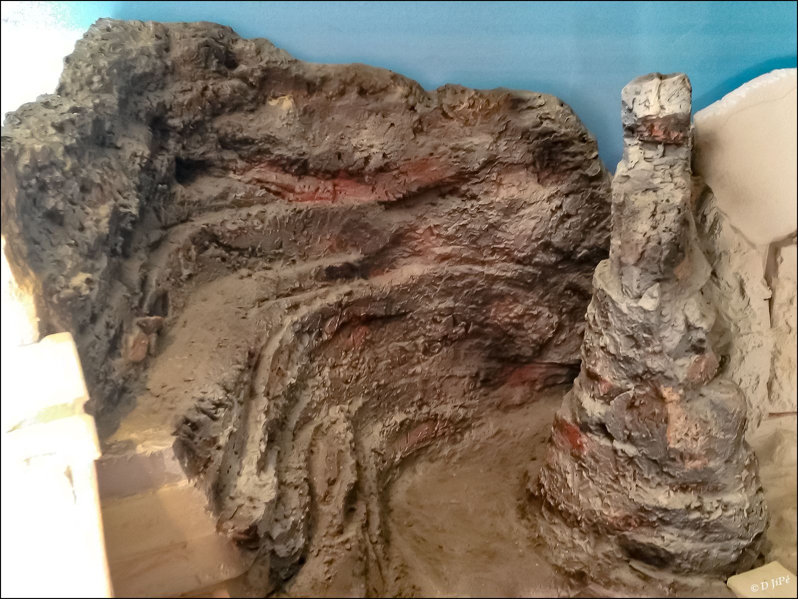

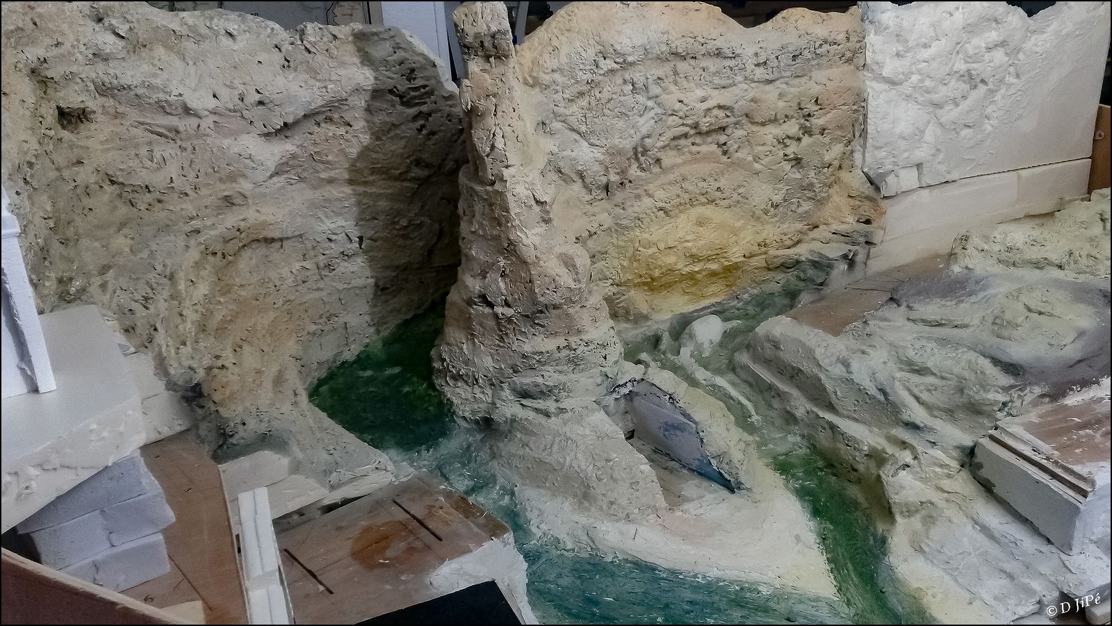

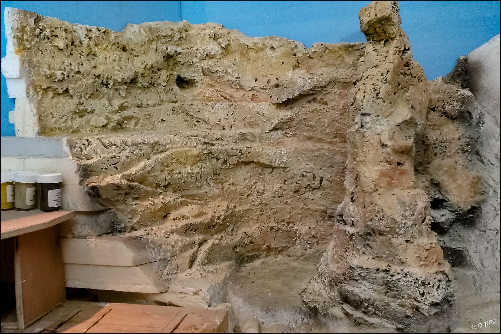

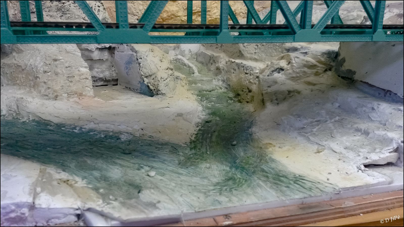

Mes débuts pour décorer la falaise. :)
Après avoir tout bien recouvert de gesso,
j'ai fait une sous-couche noire en bombe et touches de couleurs,
suivi d'un bombage beige clair,
Balayage peinture de différents tons de pierres, de jaune et de beige,
puis gros brossage avec du blanc cassé.
Je pense refaire quelques brossages avec différents ton :!:

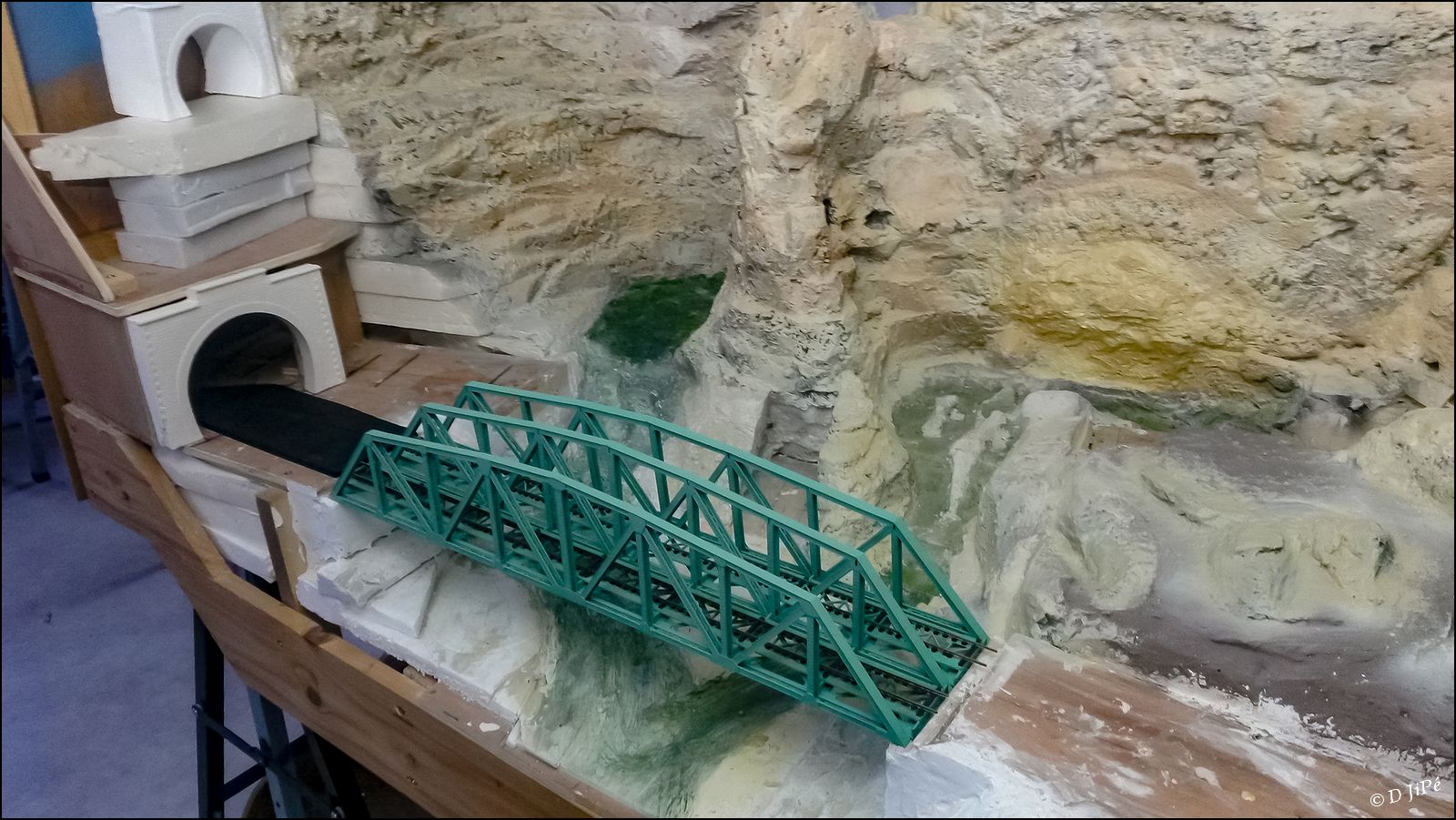

Merci à vous tous pour les coms :)

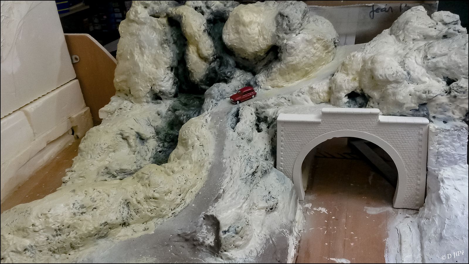

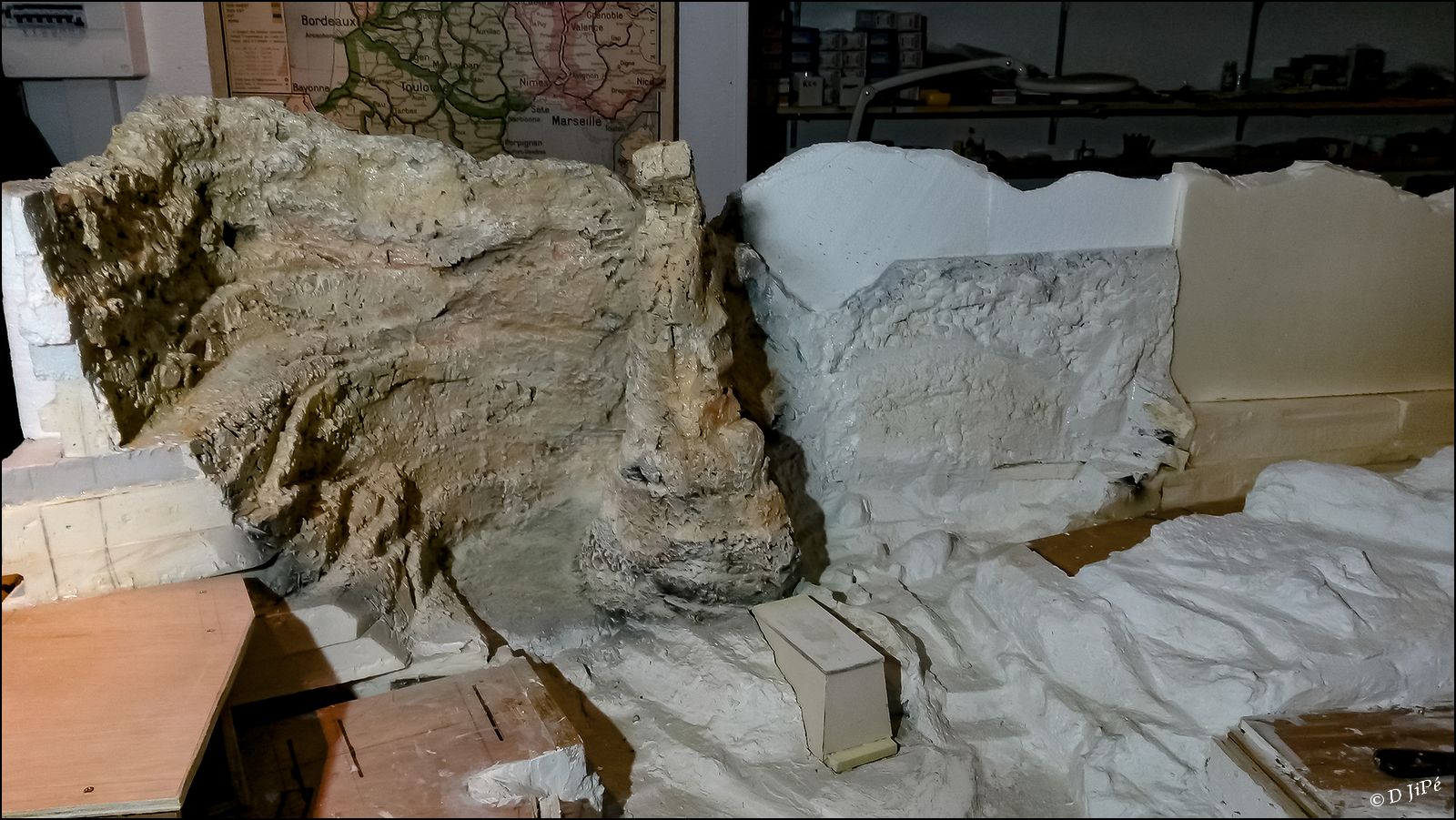

J'avance par étapes pour varier les plaisirs, Voici les 4 principales
de D à G, posent des volumes, sculptures, Gesso (partie sur le devant) et décoration

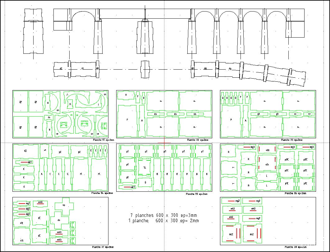

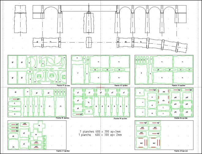

Le chantier est un peu à la traine en ce moment pour cause de travail au BE, les plans du viaduc sont finis et prêt à être découpé par Philippe Coquet de "cites-miniatures".
Tant que celui-ci ne sera pas construit, je ne pourrait pas finir la falaise car il est préférable de la traiter en entier pour éviter les différences de teintes.
Je vais prendre le temps de modifier encore la forme de certains rochers que je trouve trop ronds.
