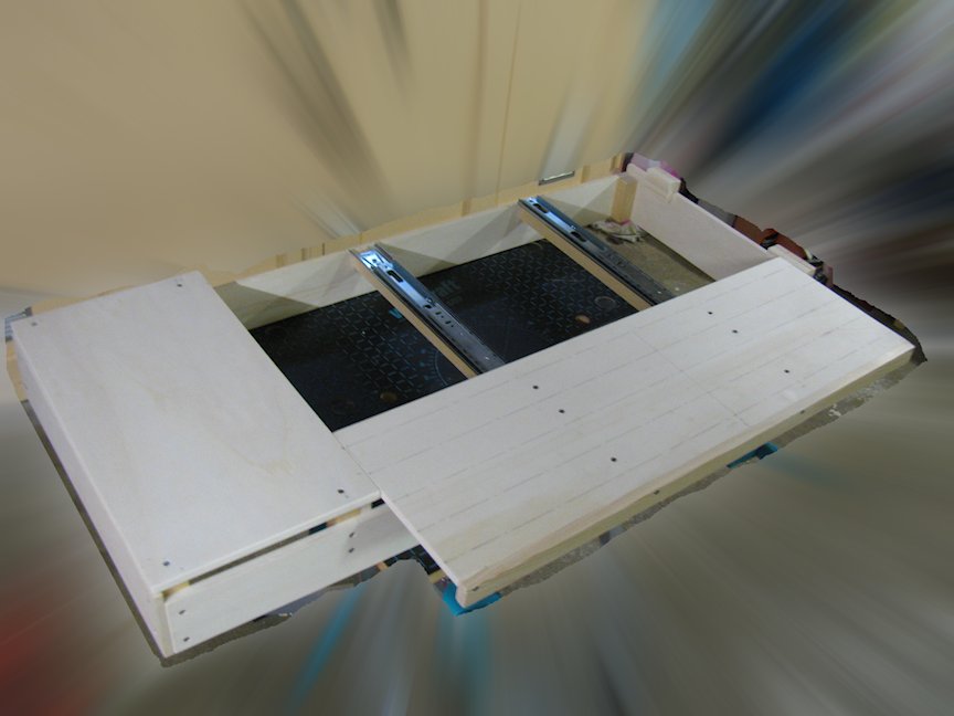

Allez, parce que je suis bon garçon :

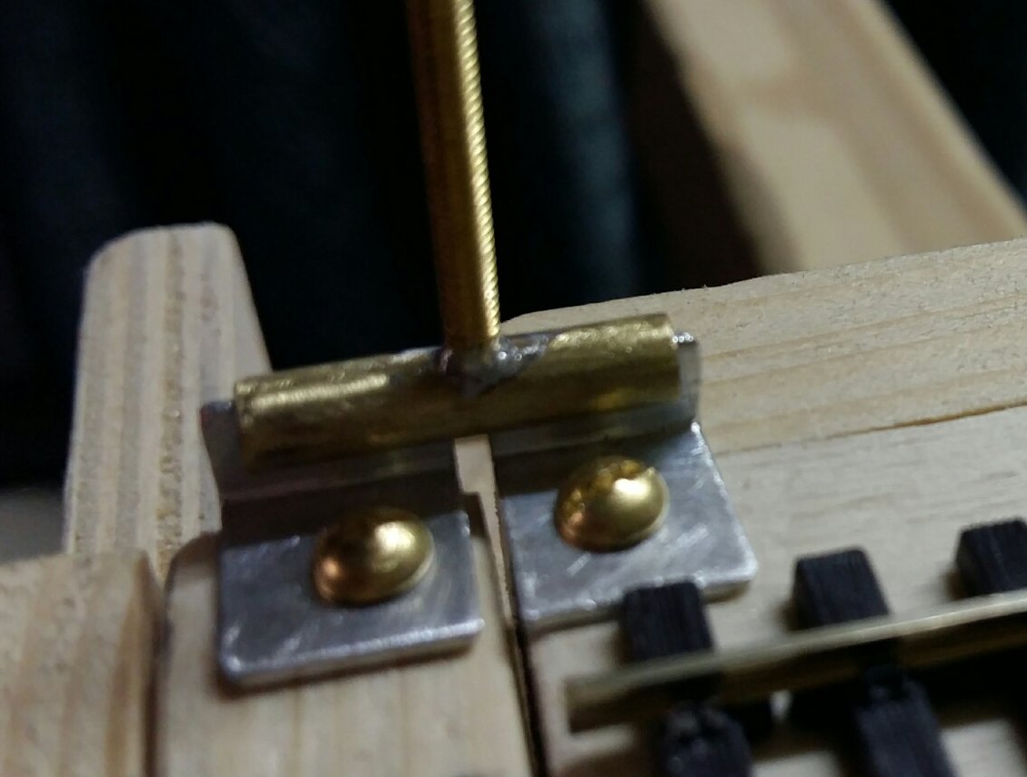

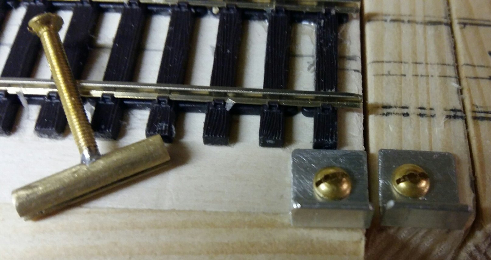

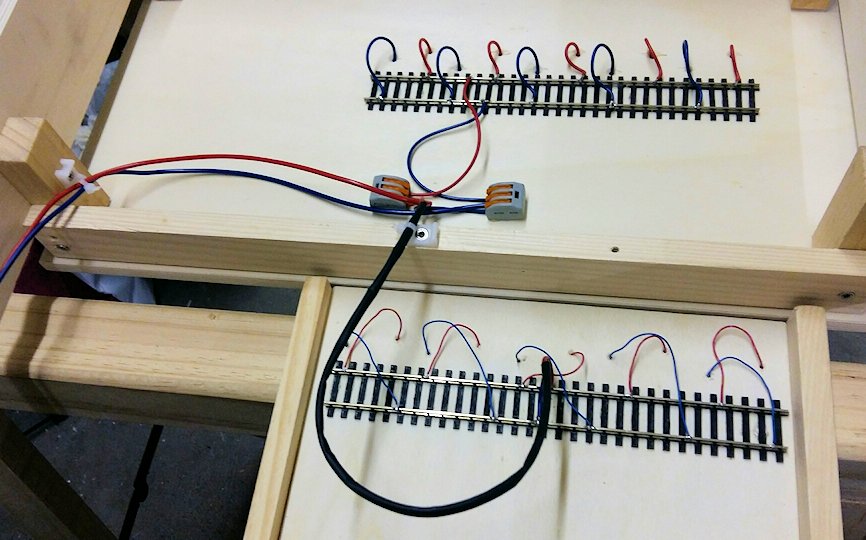

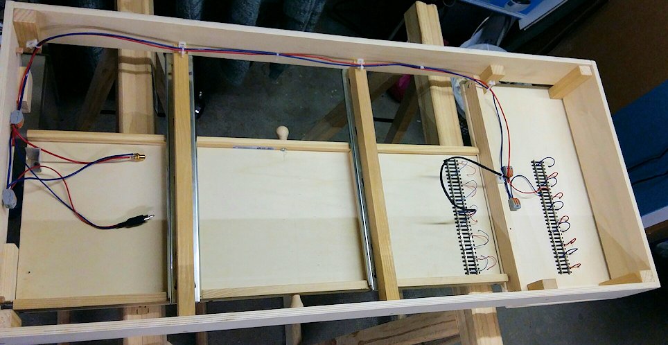

Une coulisse... coulissante et son câblage :

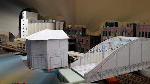

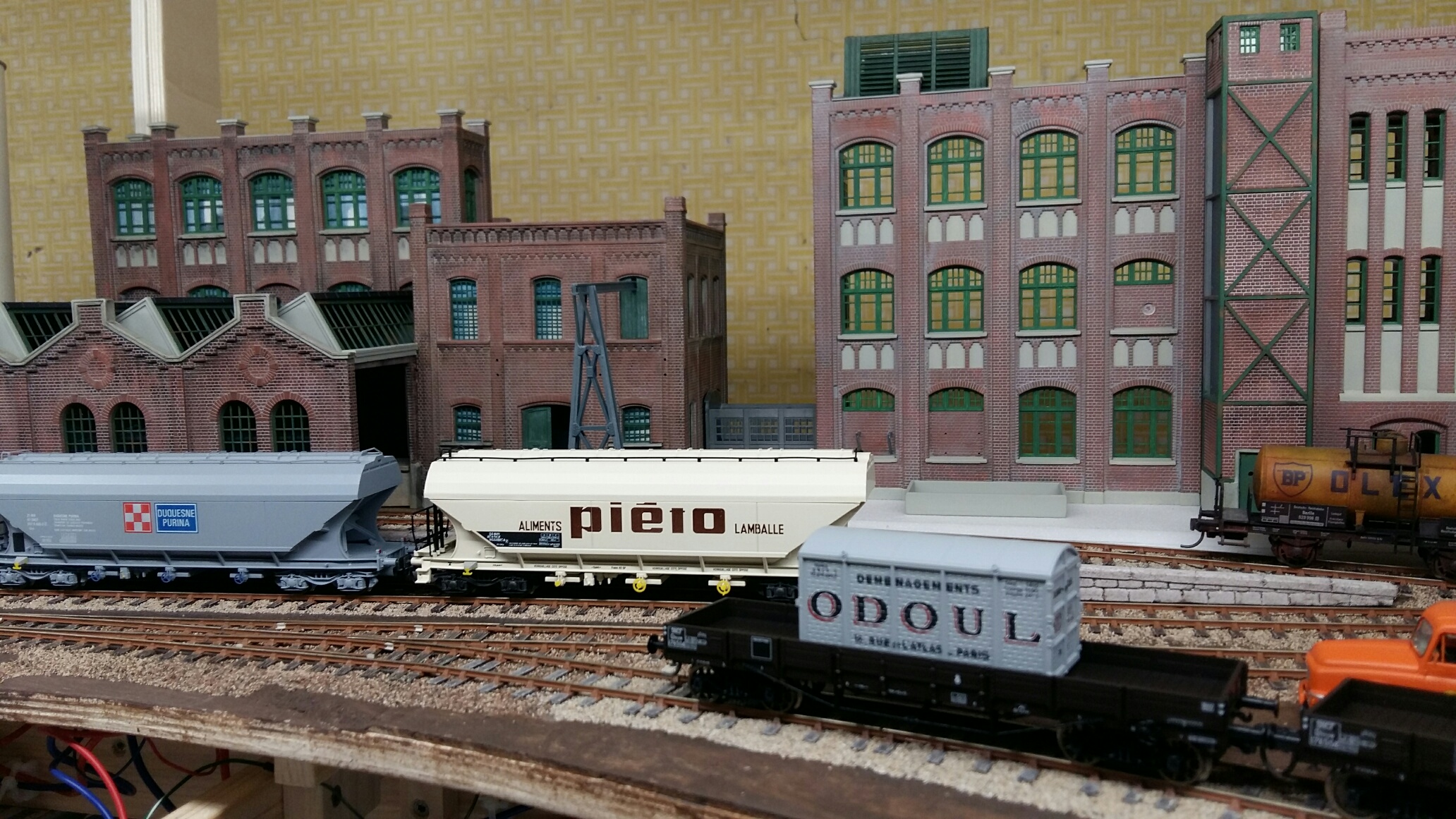

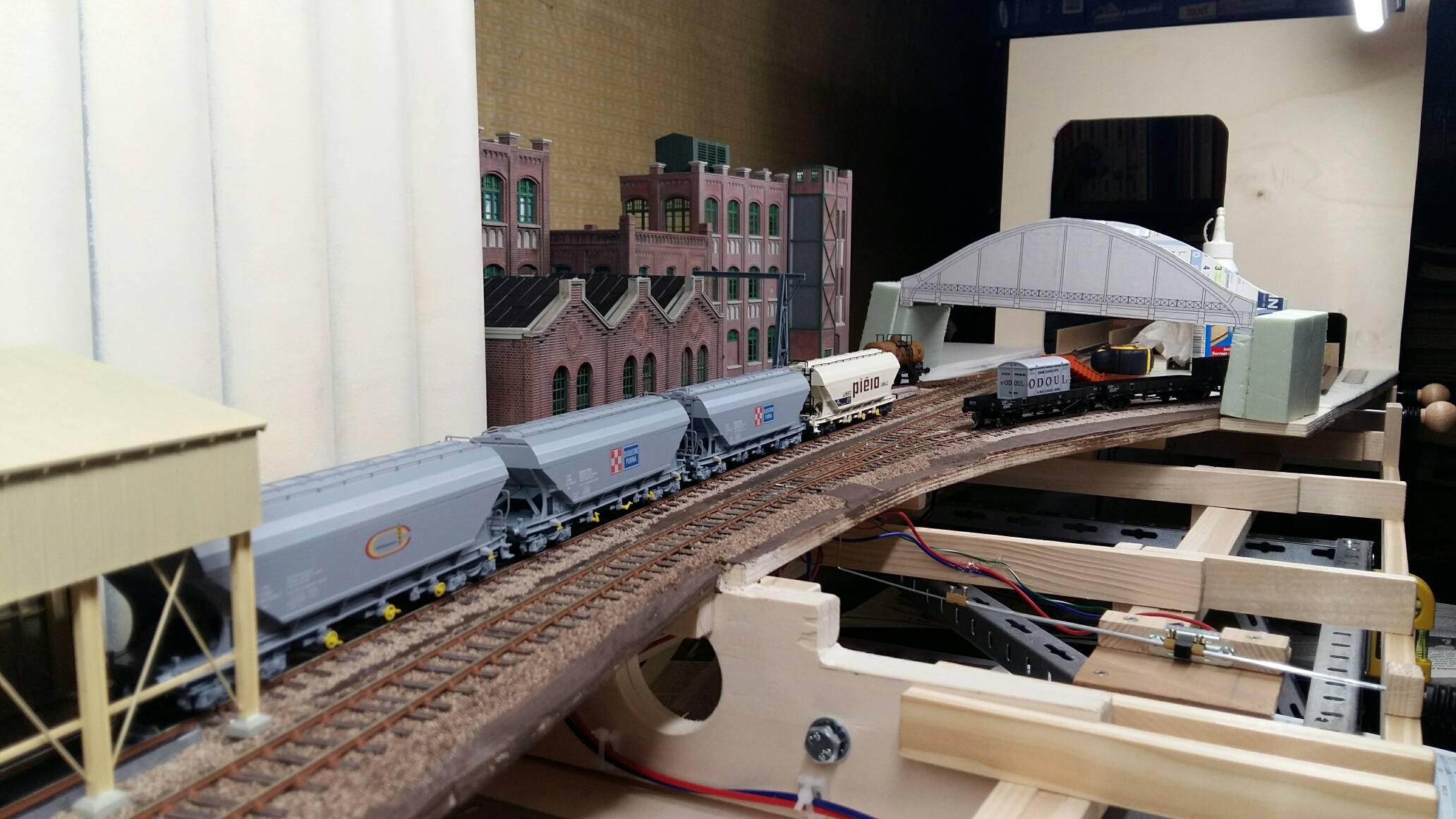

Quelques mises en situation :

Pré-maquette du "Café-Restaurant des Cheminots et Mariniers Réunis" en situation :

Fichtre, comme l'urbanisation frénétique, ça avance rapidement :applause: :cool: :coeur1:
Re: Le Canal de Suède
10 Déc 2020, 17:21
Merci YanShe !
(La coulisse m'intrigue rudement...)
Messagepar YanShe
26 Déc 2020, 18:35

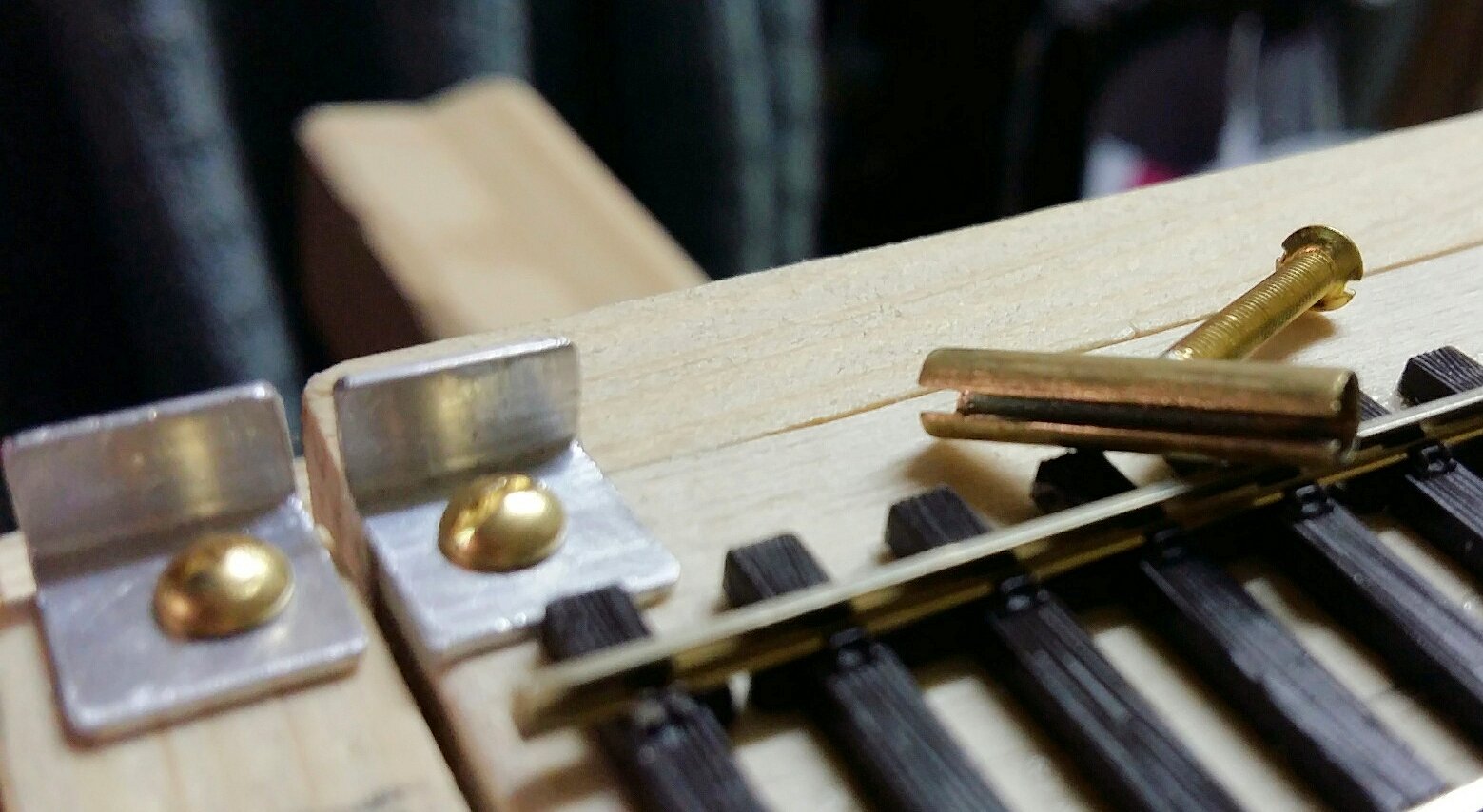

Le Basque a écrit:La coulisse m'intrigue rudement...
Pourquoi donc ? Je me suis seulement servi d'un vieux coupon de PECO code100 comme feeder. Je suis en DCC, donc toutes les voies restent sous tension...
Pour l'indexation des voies, j'ai "pondu" un petit cavalier en laiton (fait d'un tube fendu et d'une vis) qui vient chevaucher (normal pour un cavalier, n'est-ce pas :mrgreen: ) des bouts de cornière en extrémité de voie. Ça permet de ne pas engager le gabarit sans avoir à tout peaufiner lors de la pose de la voie, ça la bloque lors du passage des rames et c'est très discret.
26 Déc 2020, 19:50
Ah ! Maintenant qu'on voit cela, je comprends la coulisse... Merci. ;)
Messagepar YanShe
29 Déc 2020, 12:44
Ben oui... C'est une coulisse... coulissante ! :siffle:
29 Déc 2020, 15:20
Je n'avais pas vu la tranche supérieure ! :D
