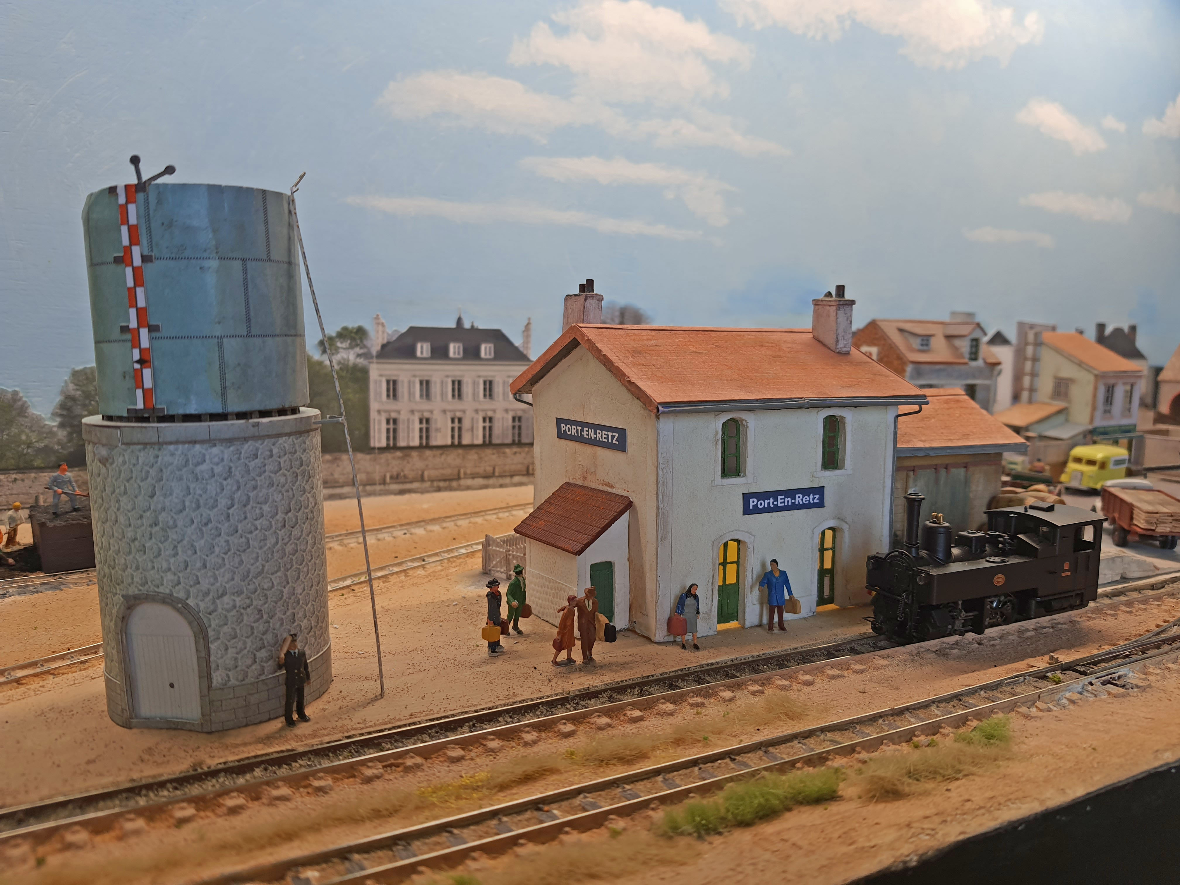

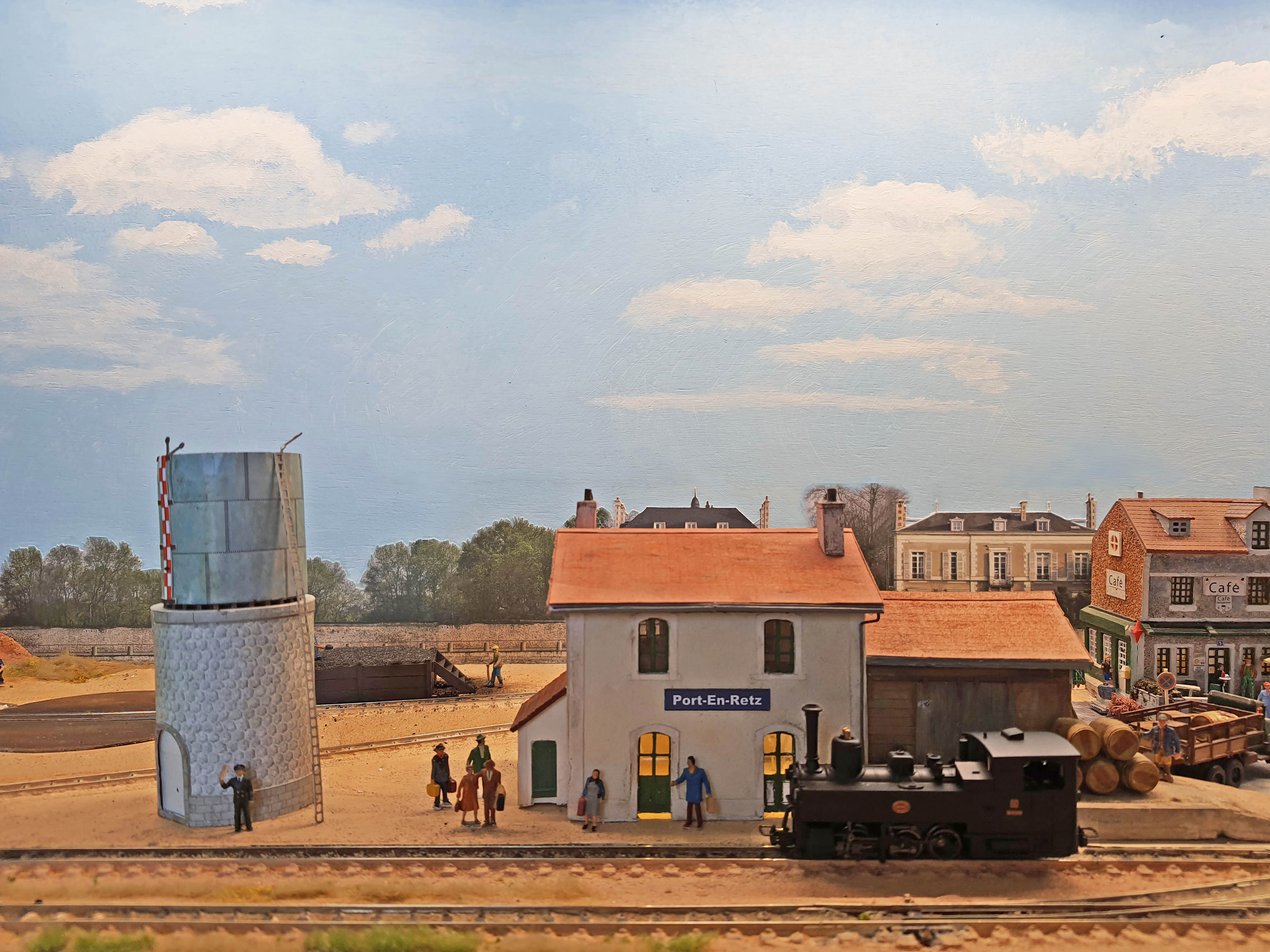

Dernières prises de vues de la gare avec ses plaques de localité confectionnées par Claude L .

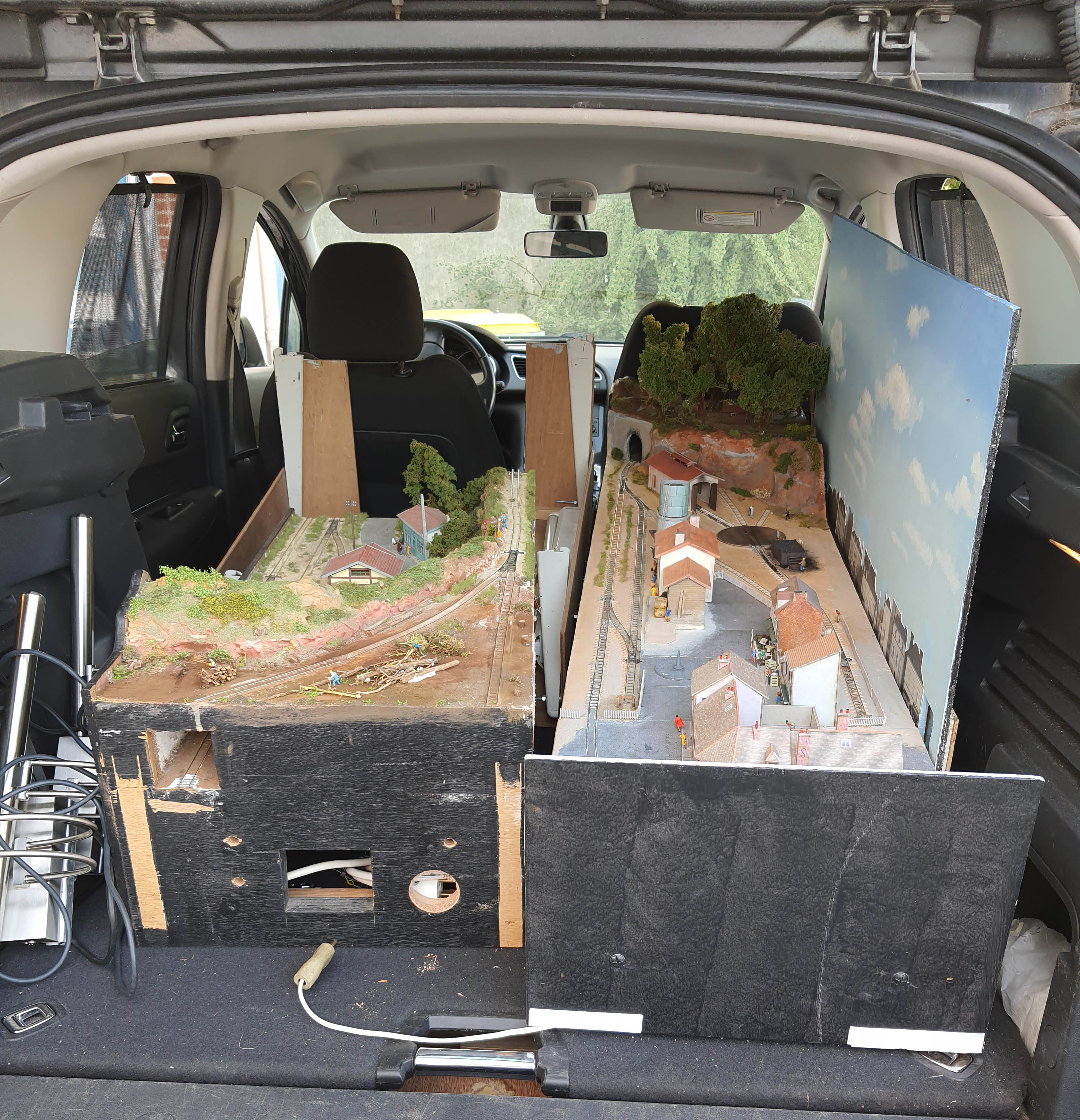

Puis démontage du réseau et chargement dans les voitures pour aller à FédéRail 2022 aux Herbiers ( Vendée ) samedi 25 et 26 juin.

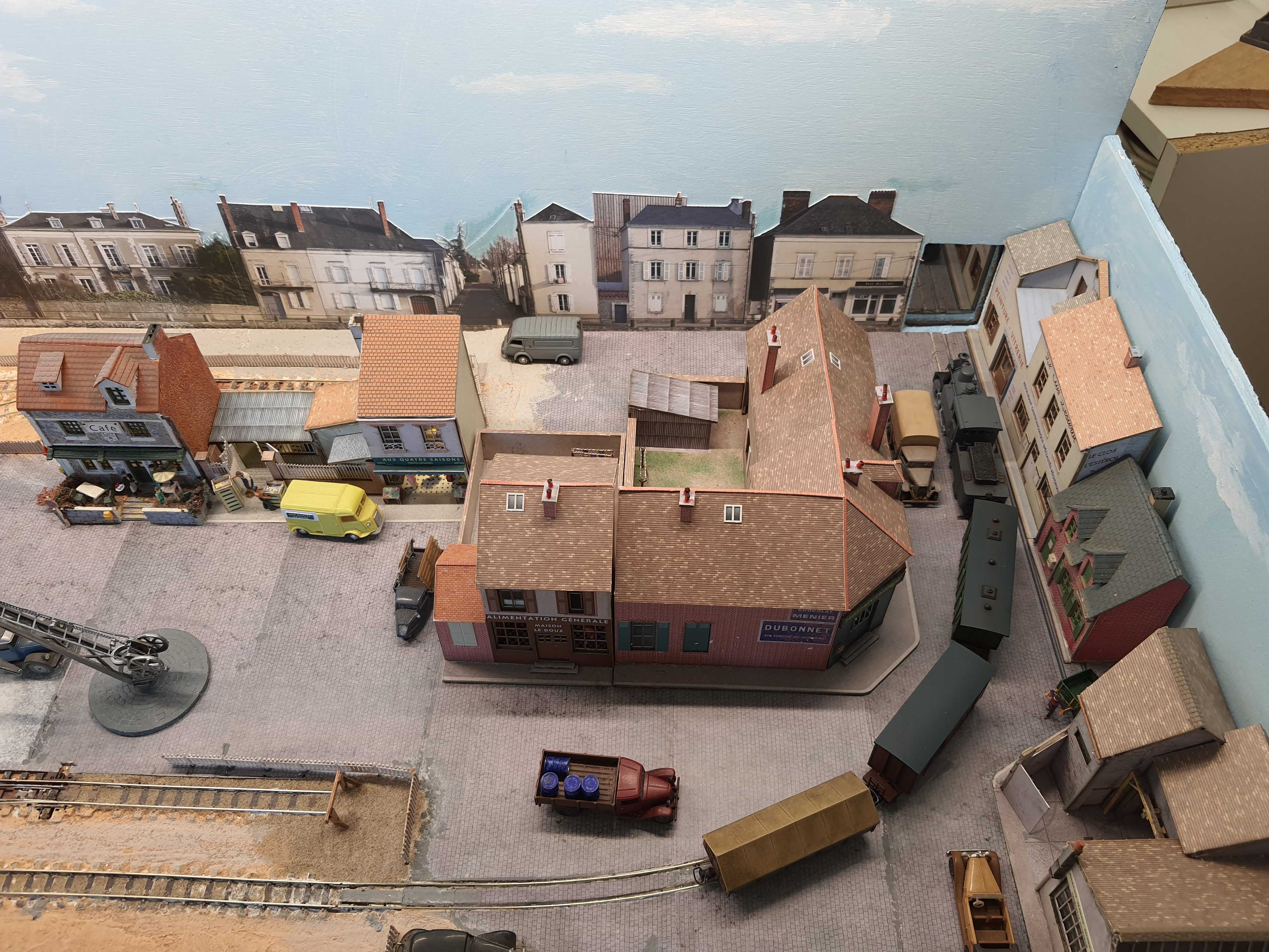

De retour de Fédérail 2022 il est temps de préparer la rentrée de septembre.

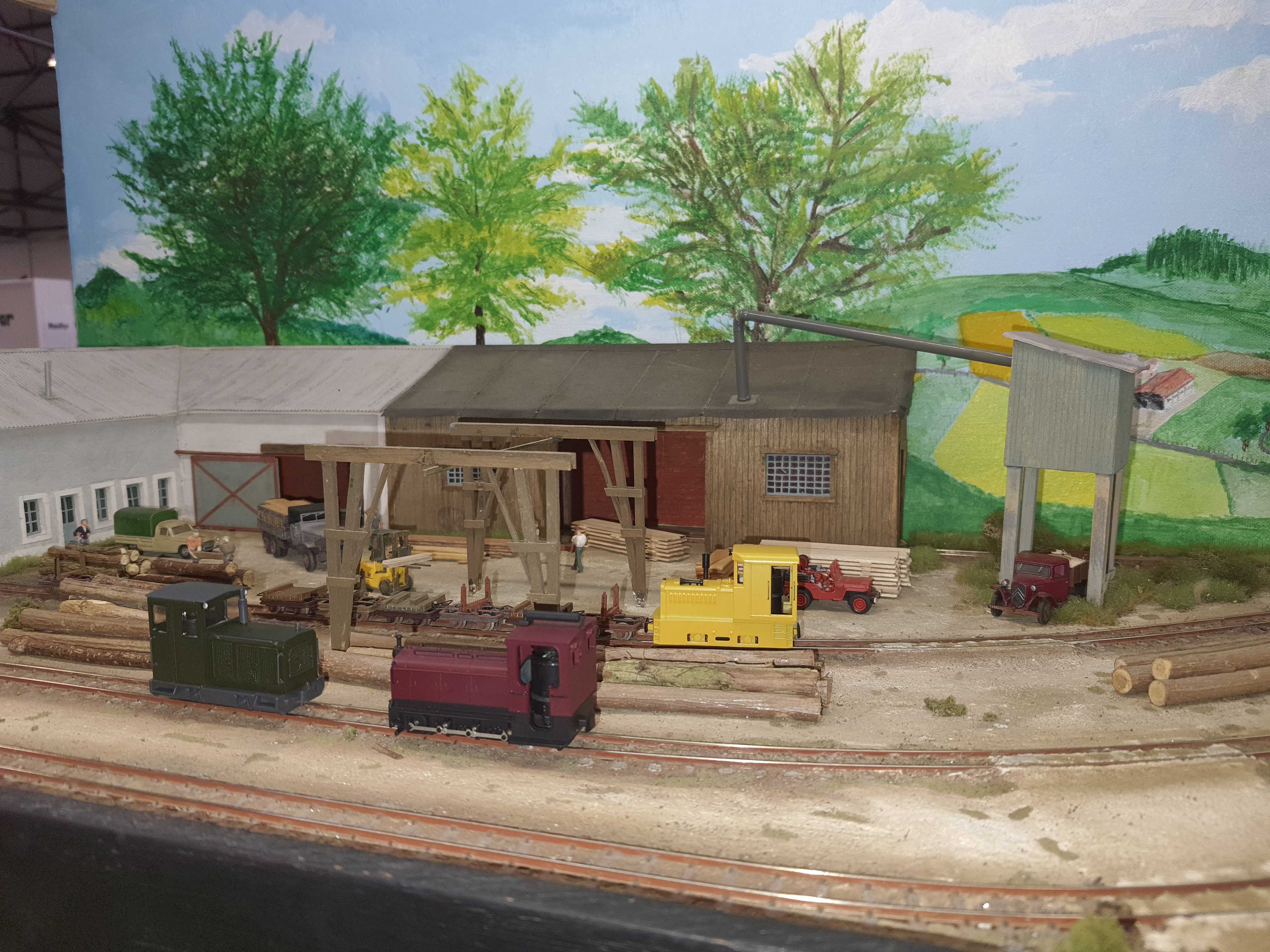

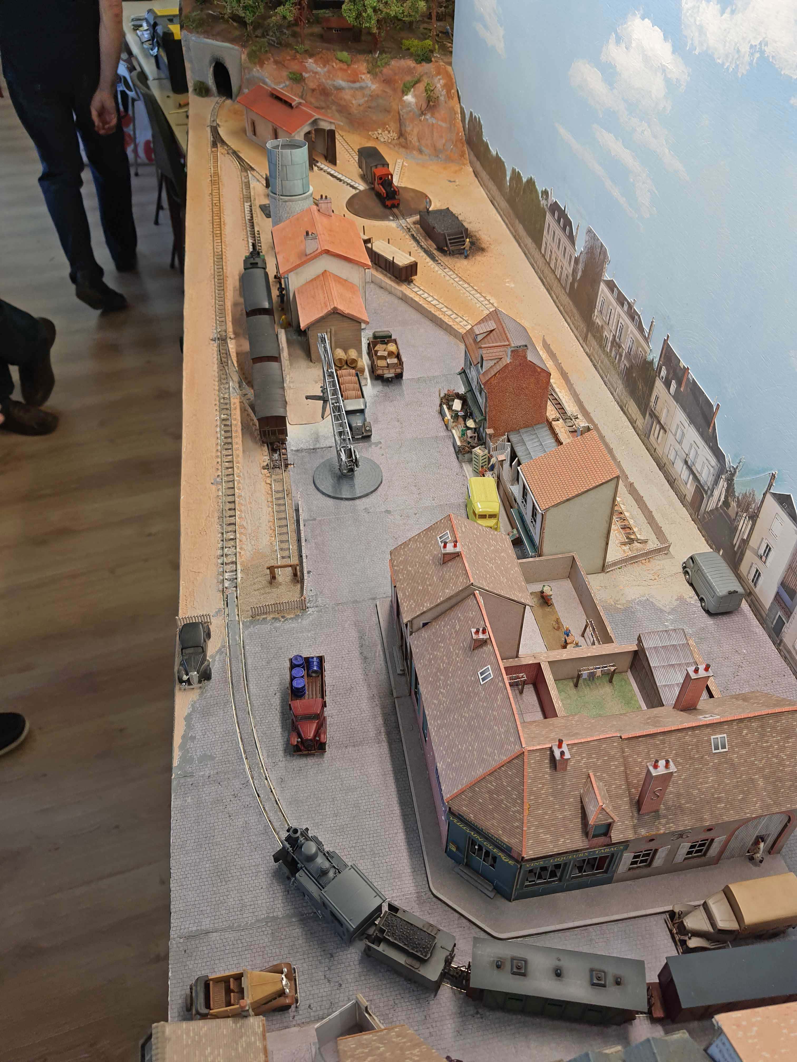

des petits nouveaux pour la scierie : un Sneider de chez minitrains et deux Plymouts de l' ami Patrick Combe venus se dégourdir les jambes pour rodage.
et un U23 Citroën avec ses passagers. Il me reste à trouver des bagages .

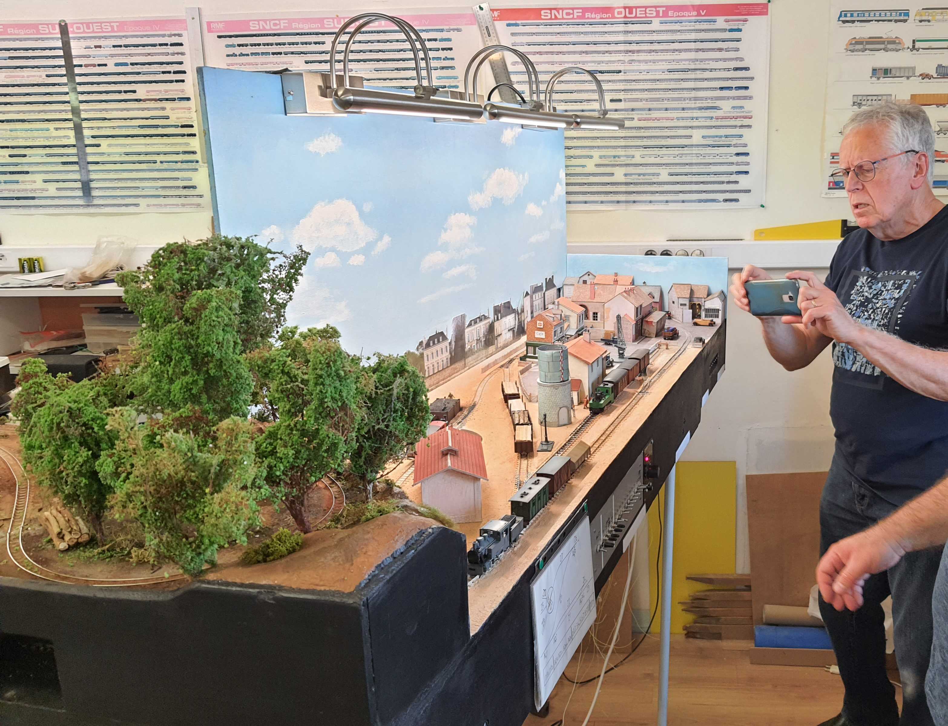

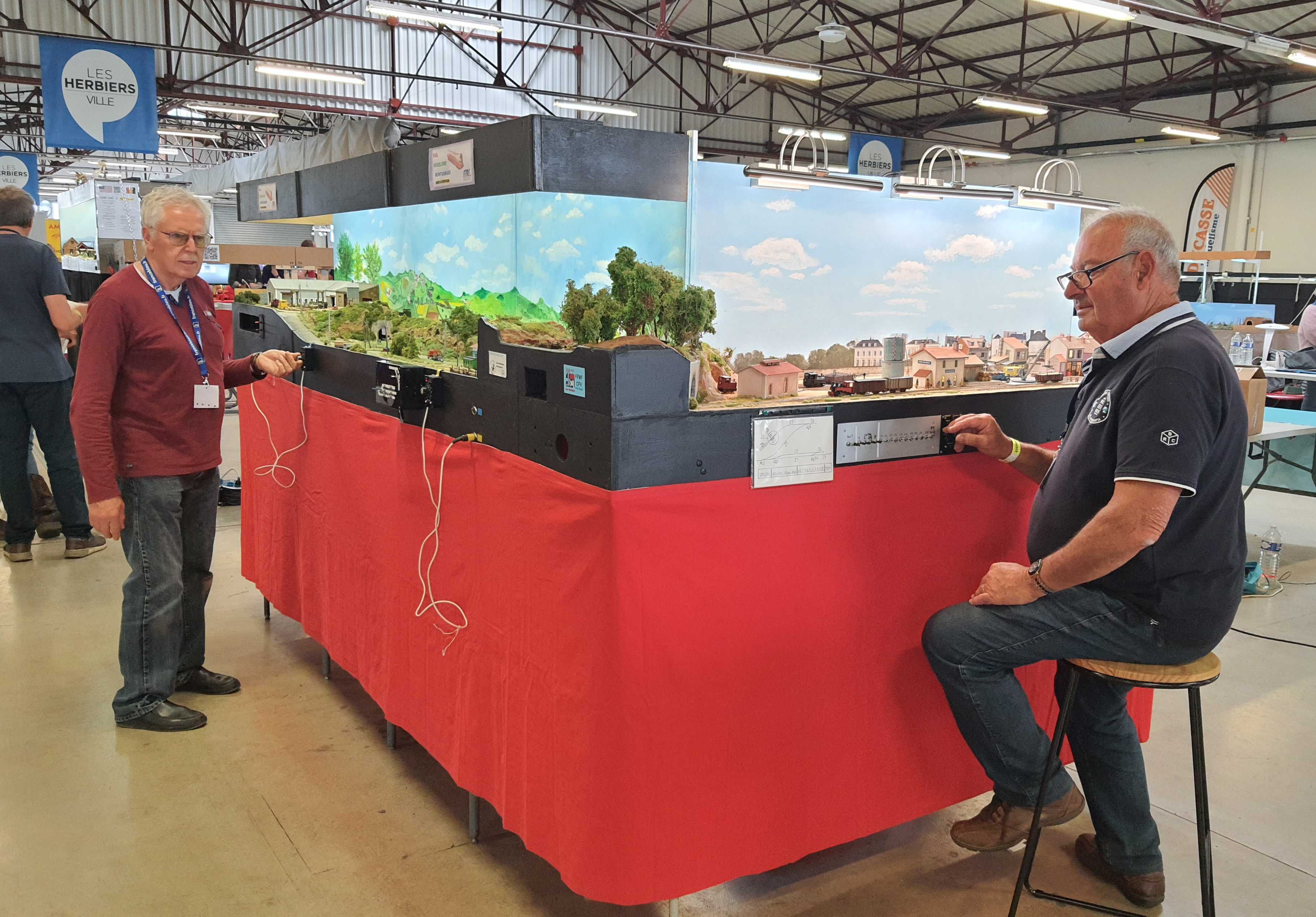

Le réseau en L présenté à Fédérail avec à gauche le module ancien rénové avec Claude L aux commandes et celui de droite "Port-En-Retz" piloté par Patrick T.

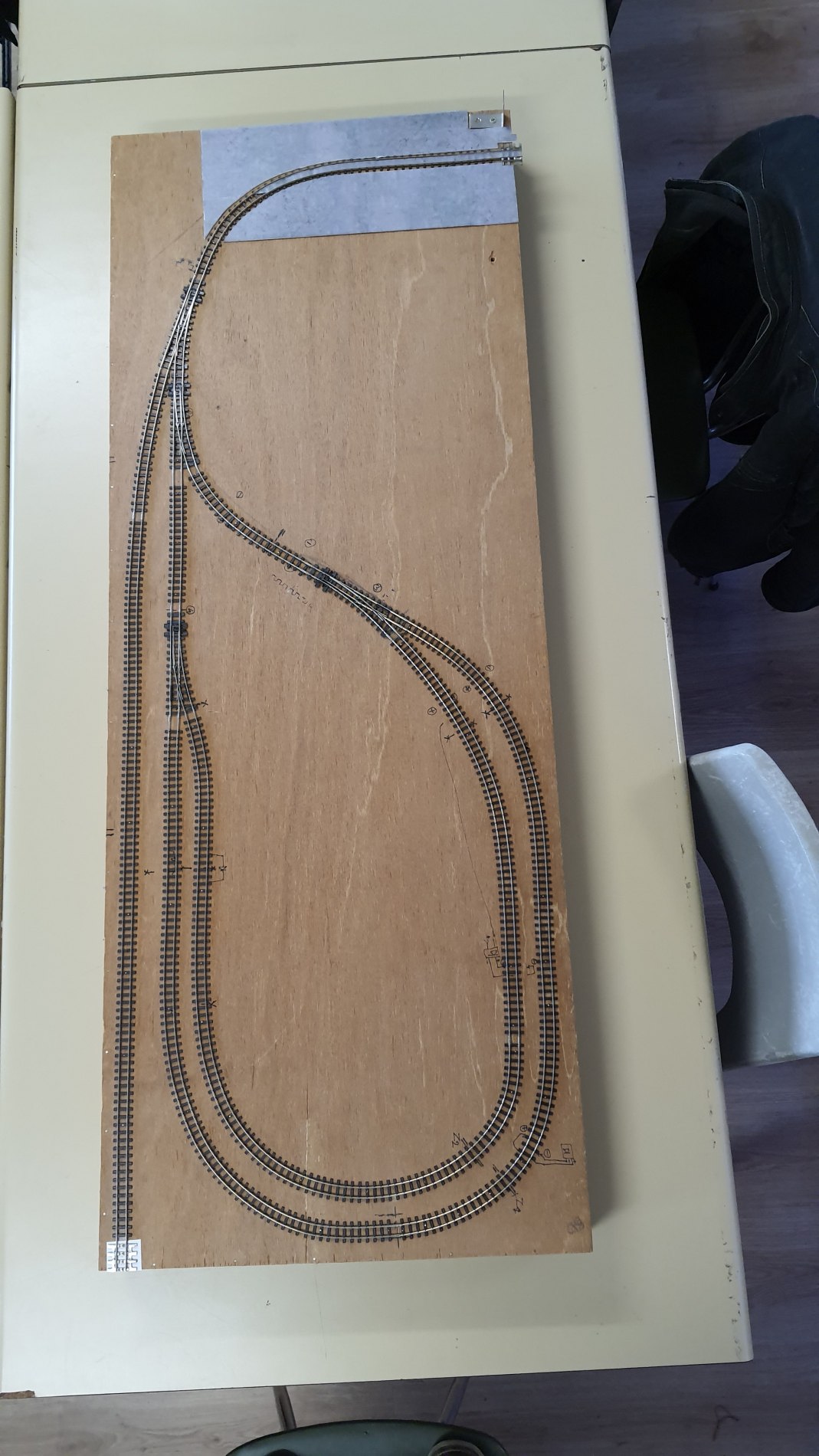

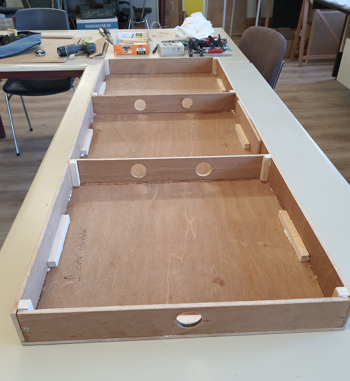

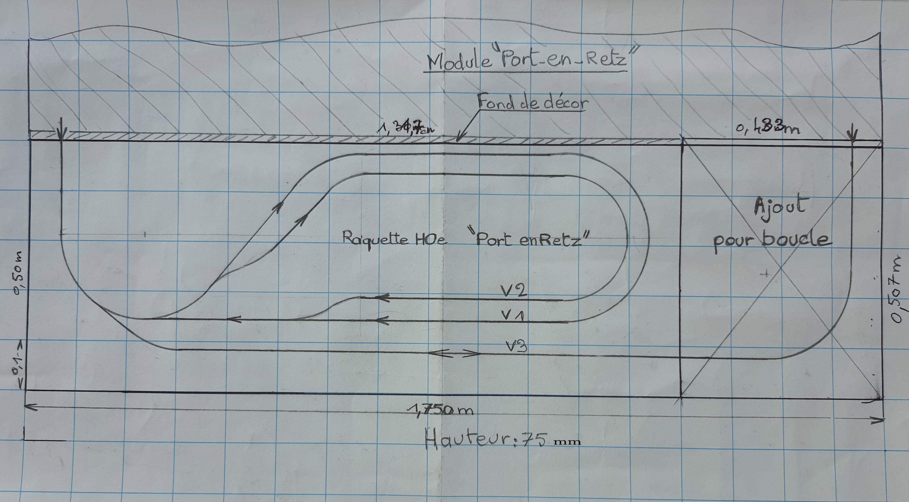

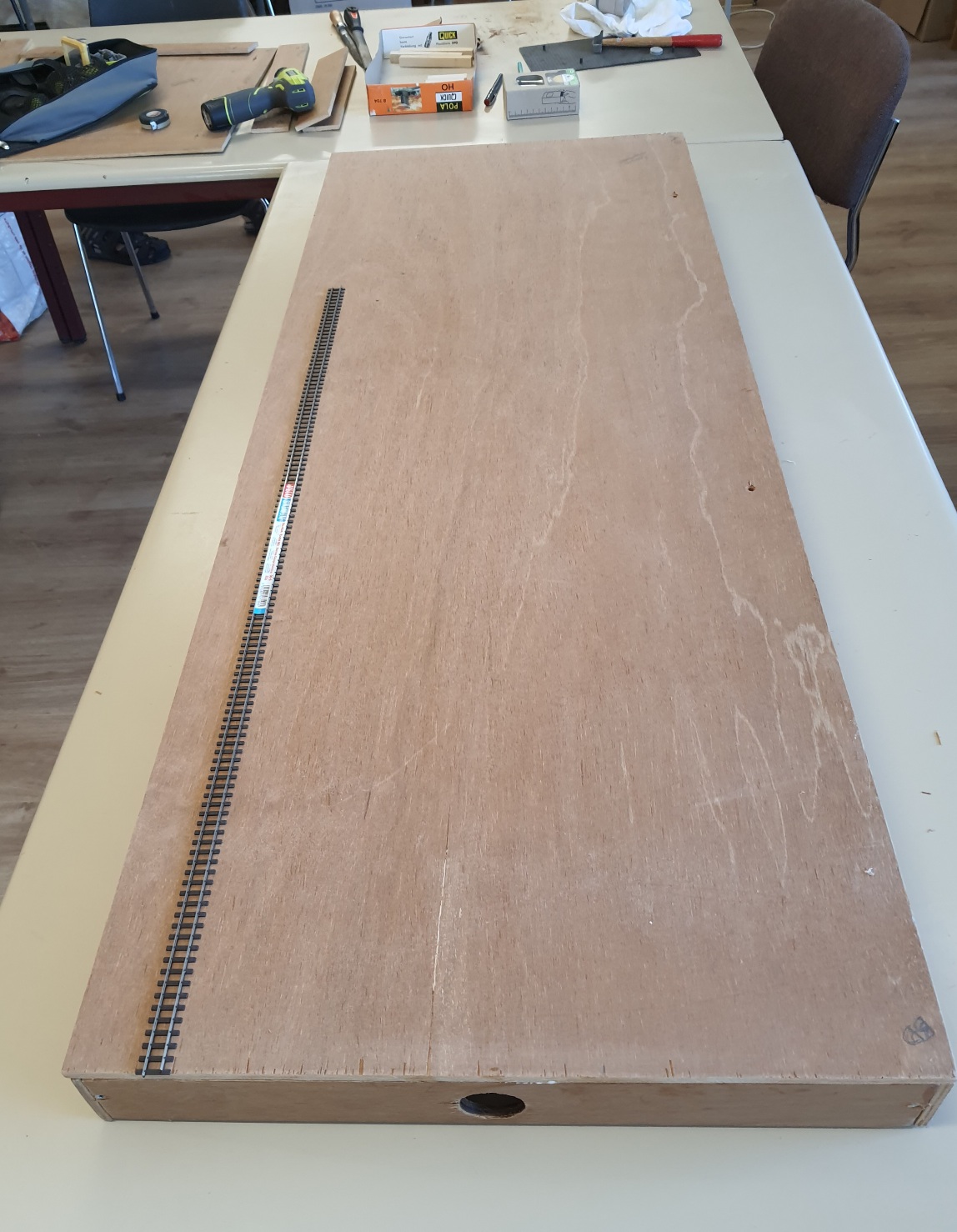

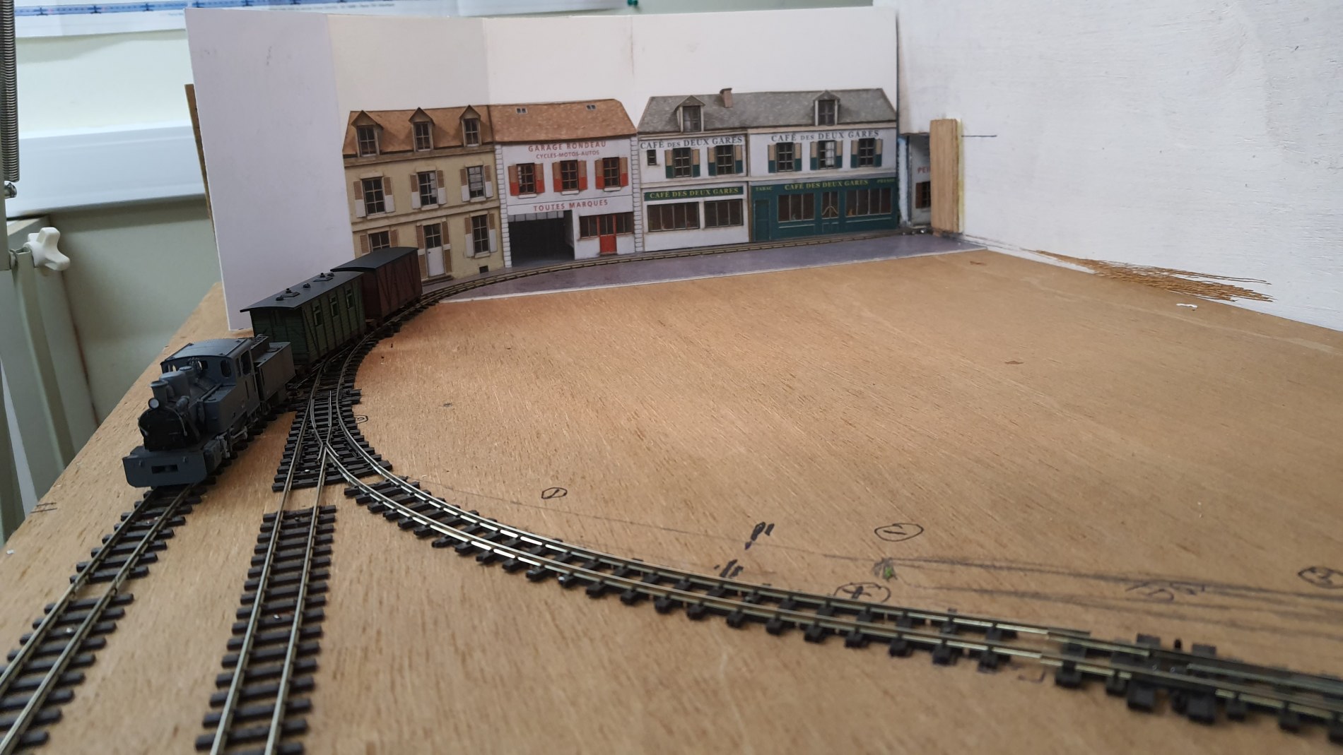

Donc de retour au club pour améliorer le fonctionnement il est décidé d' adjoindre une raquette de retournement au module de "Port-En-Retz" pour que le réseau soit entièrement bouclé .
celle-ci se situera à l' arrière du fond de décor suivant le plan ci-joint
Il y aura deux voies pour la raquette V1 V2 avec zones d' arrêt et une voie V3 pour boucler le module avec l' ajout d' un petit caisson lorsqu' il sera désolidarisé de l' ancien module pour de futures expos.

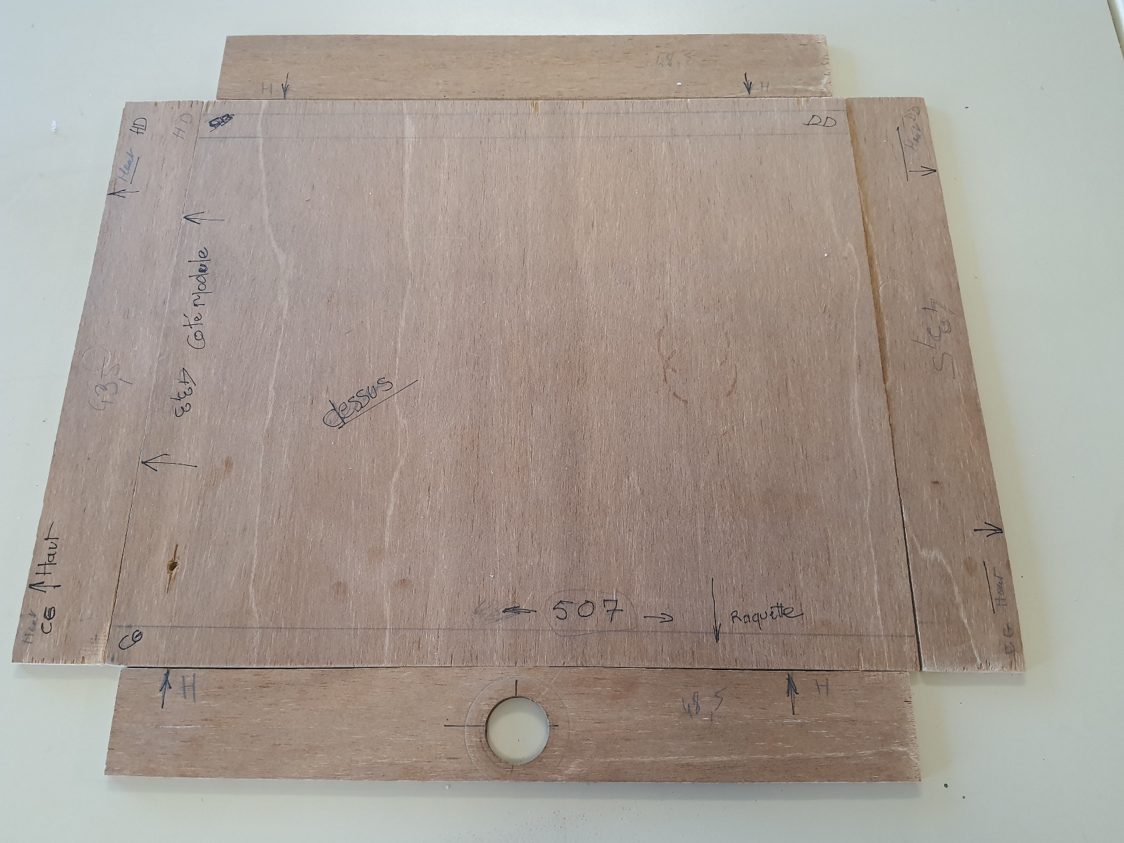

Le but étant de faciliter les circulations et ainsi boucler le réseau en L .
Avec la continuation de la courbe du village à travers le fond de décor et la raquette de retournement pour revenir avec une autre rame garée sur V1 ou V2.
Ainsi un convoi pénétrant dans le tunnel sous la forêt de la scierie pourra continuer le trajet vers le module de la halte ou si le module de la gare de Port-En-Retz et dissocié de parcourir la raquette avec l' ajout du petit caisson en empruntant V3 .

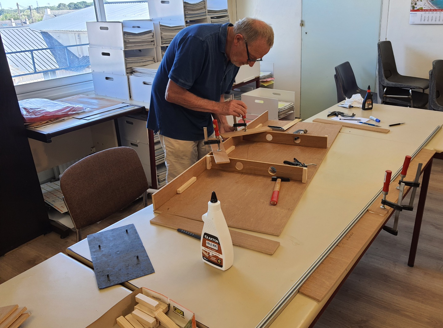

Aussitôt dit aussitôt fait avec la fabrication en CP de la raquette avec l' aide de Jacky ce 30 juillet.
Le 06 août Claude L a assemblé seul le petit caisson pour V3
La suite au mois de septembre .

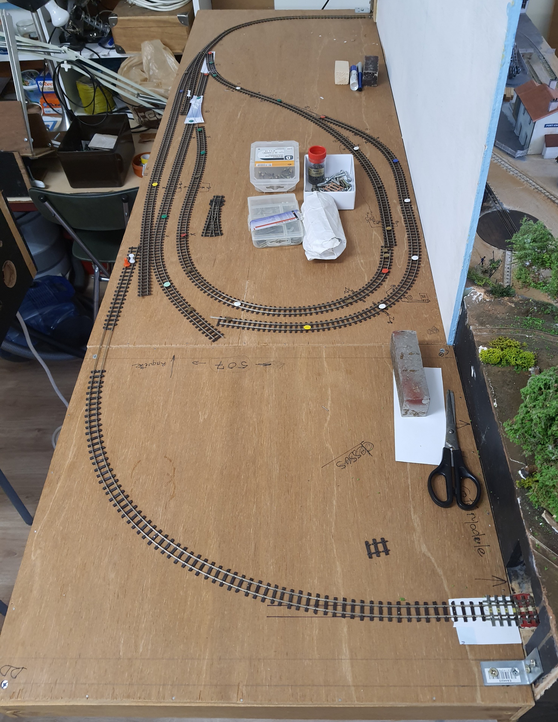

La raquette est toujours en cour de montage avec la présentation des voies .

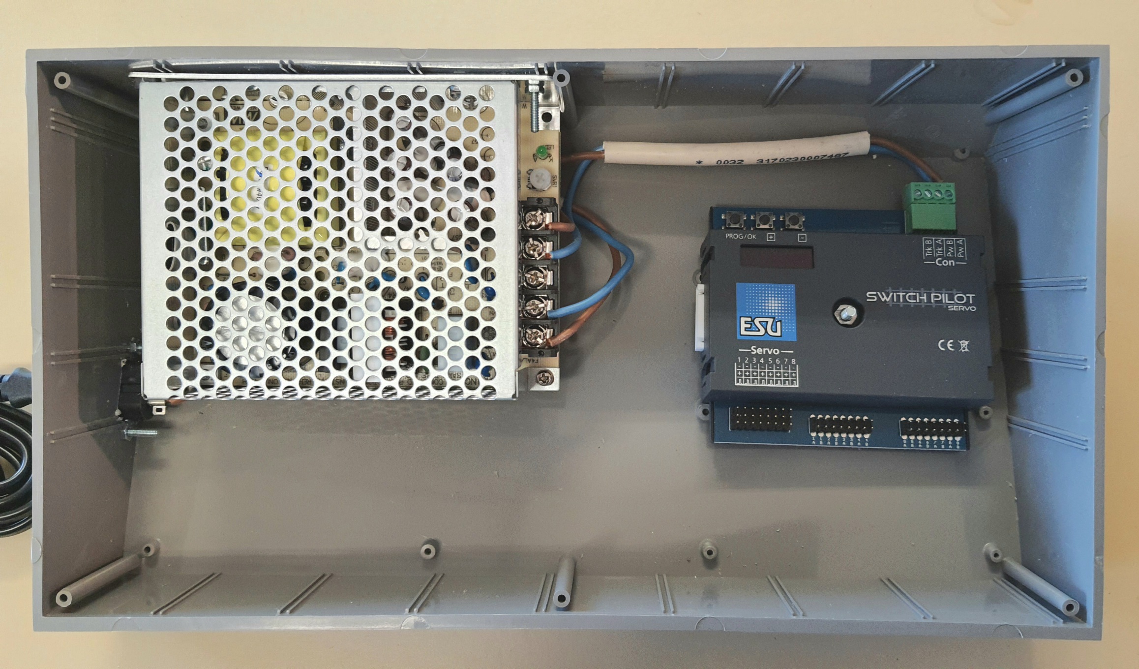

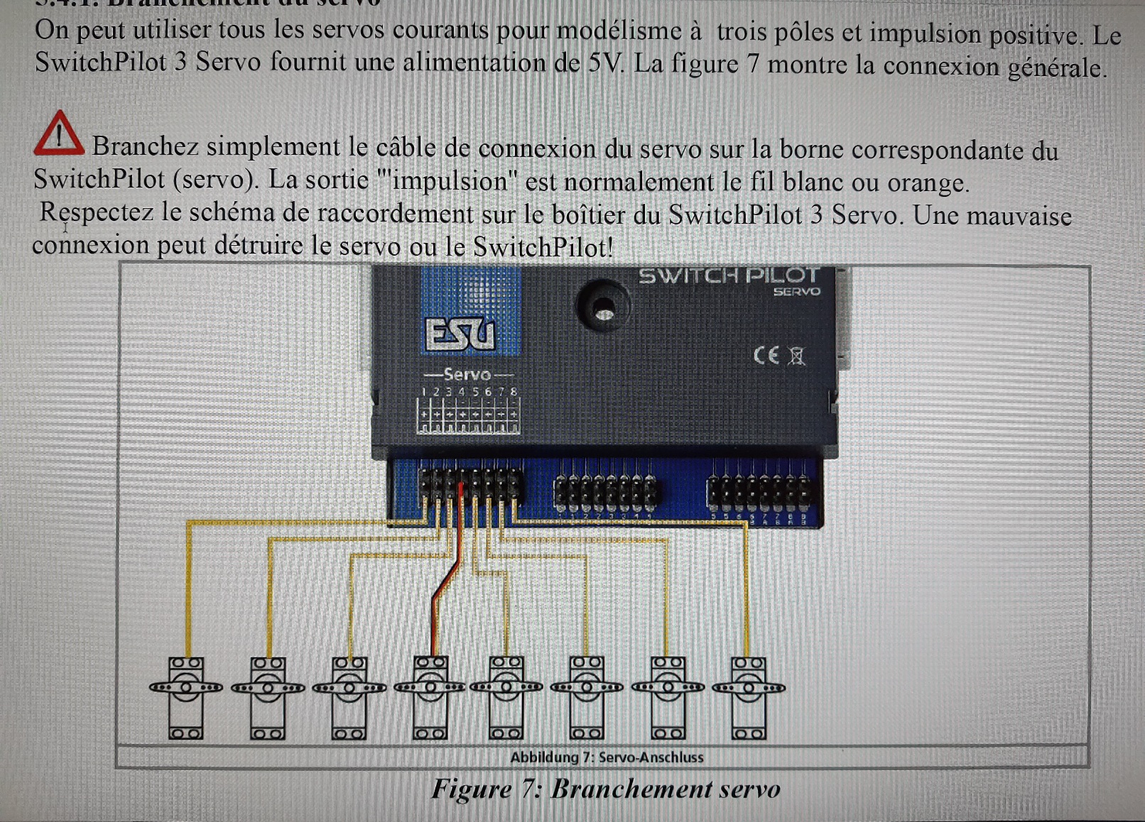

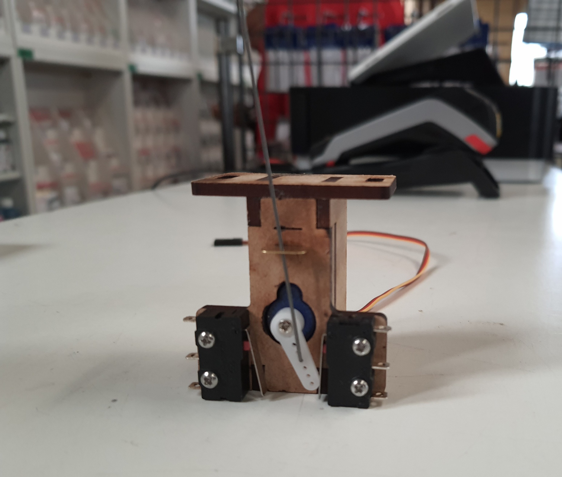

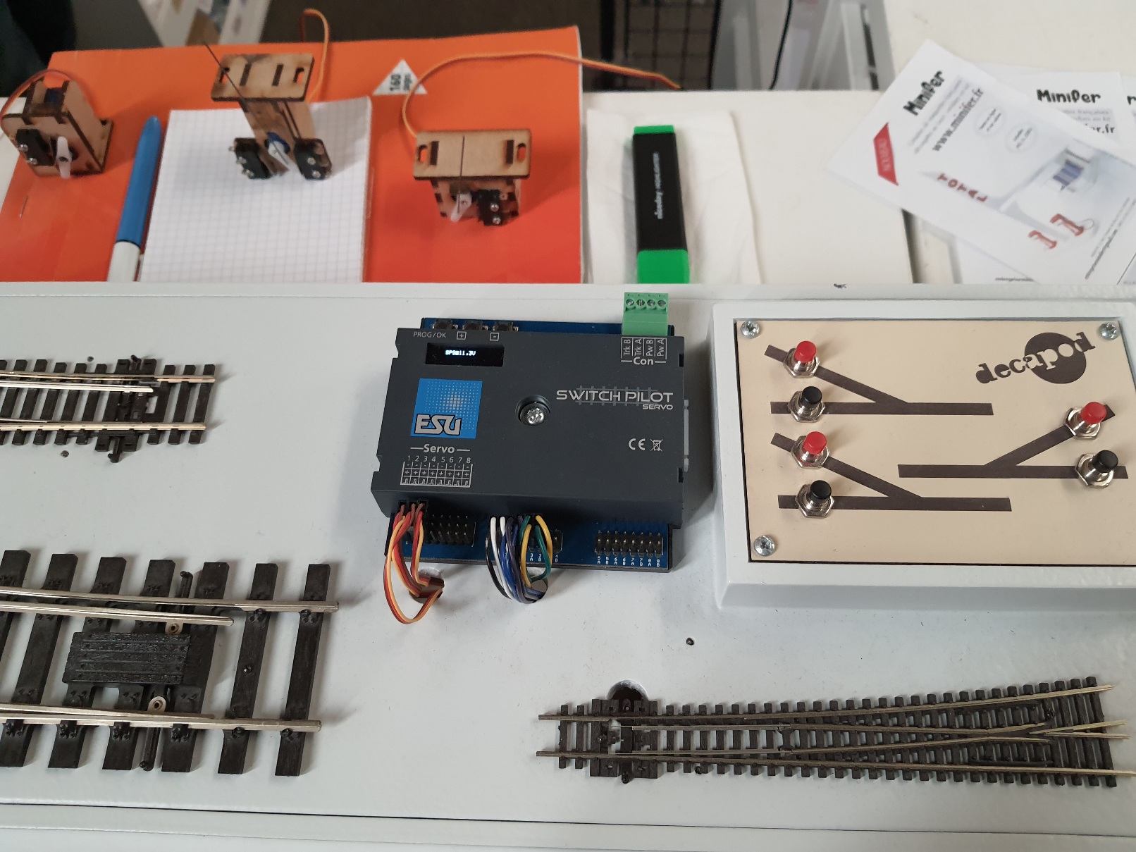

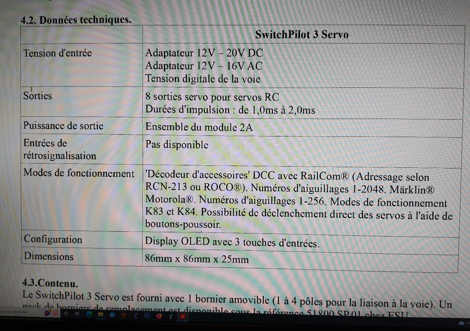

Ensuite les Aiguillages seront commandés par des servos Decapod eux mêmes par une centrale ESU.
L' ensemble du réseau sera lui aussi commandé de la même manière, soit 18 Aiguillages au total.

Un retour sur la raquette en cours,

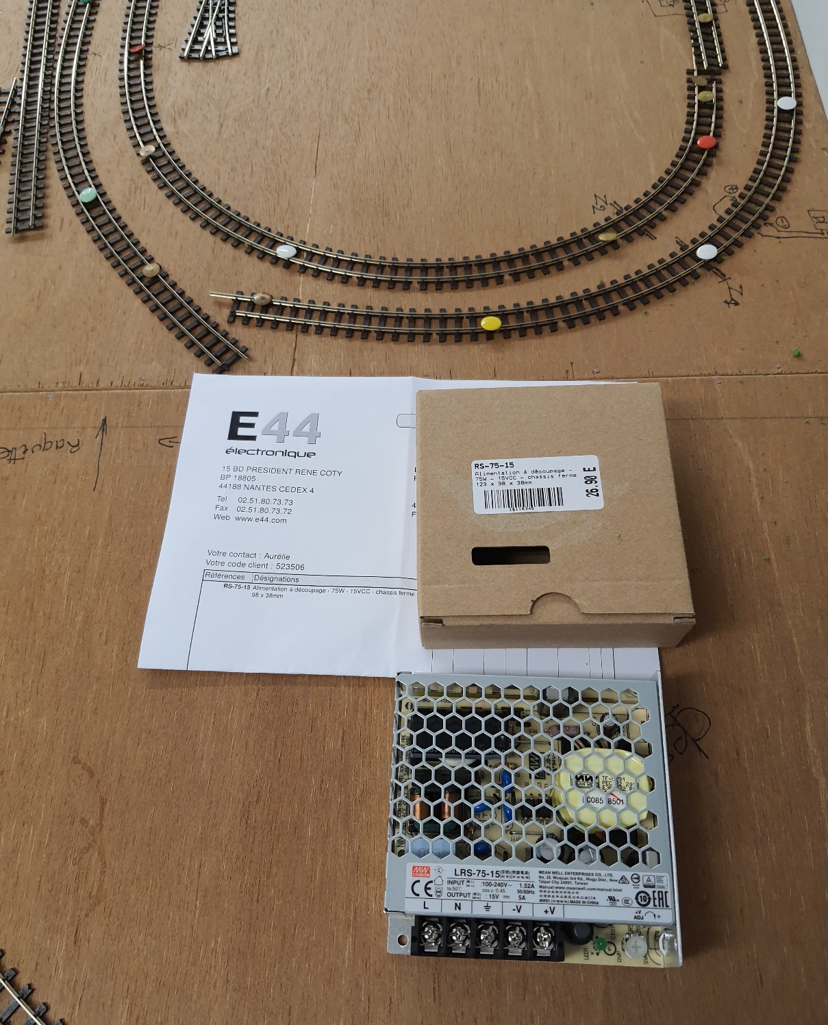

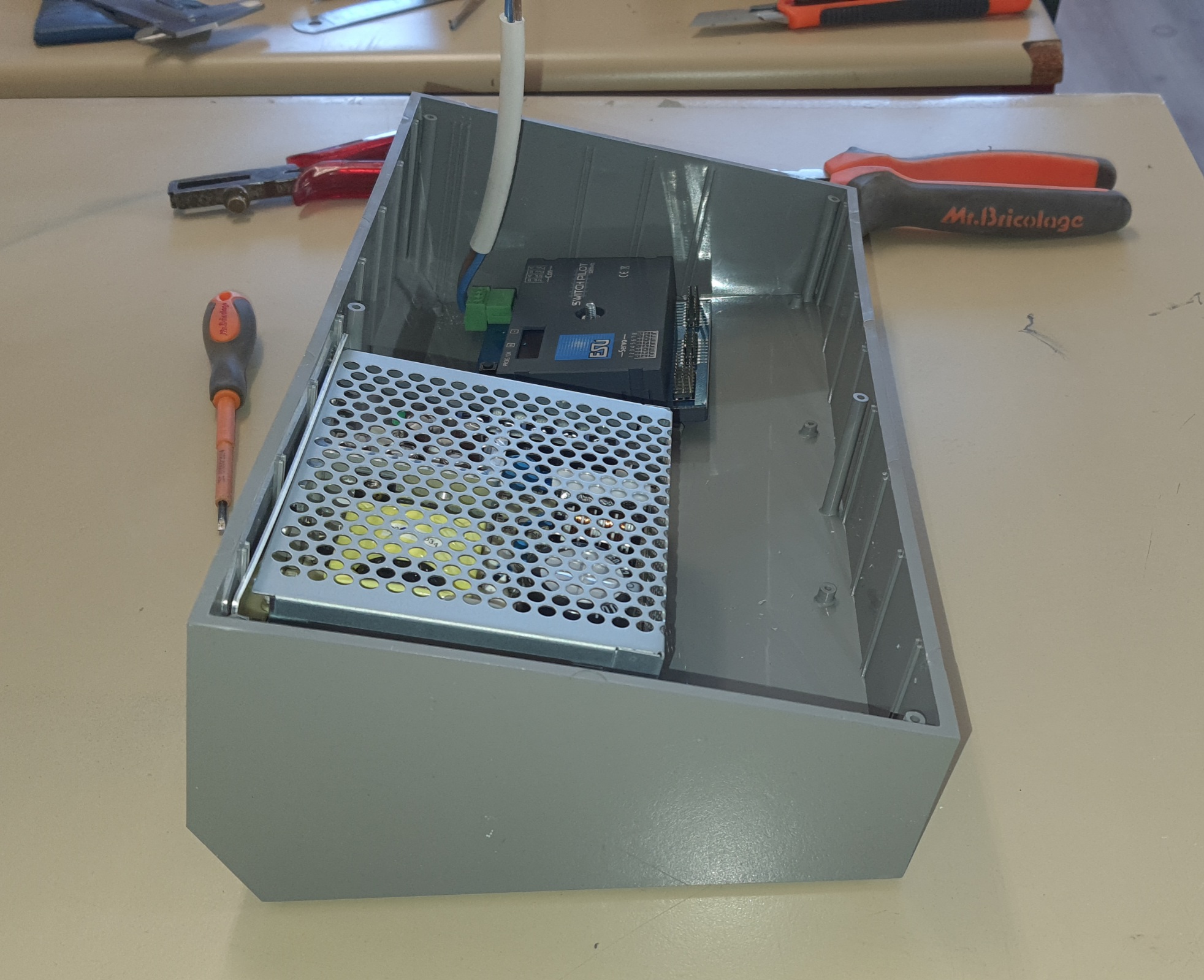

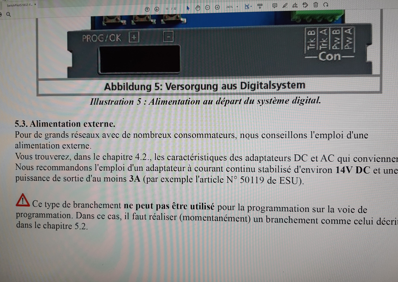

Après avoir acheté et reçues les alimentations 15V DCC 75W ainsi que les servos ESU pour la cde des aiguilles
La pose des voies est terminée ainsi que les moteurs d' aiguilles Décapod

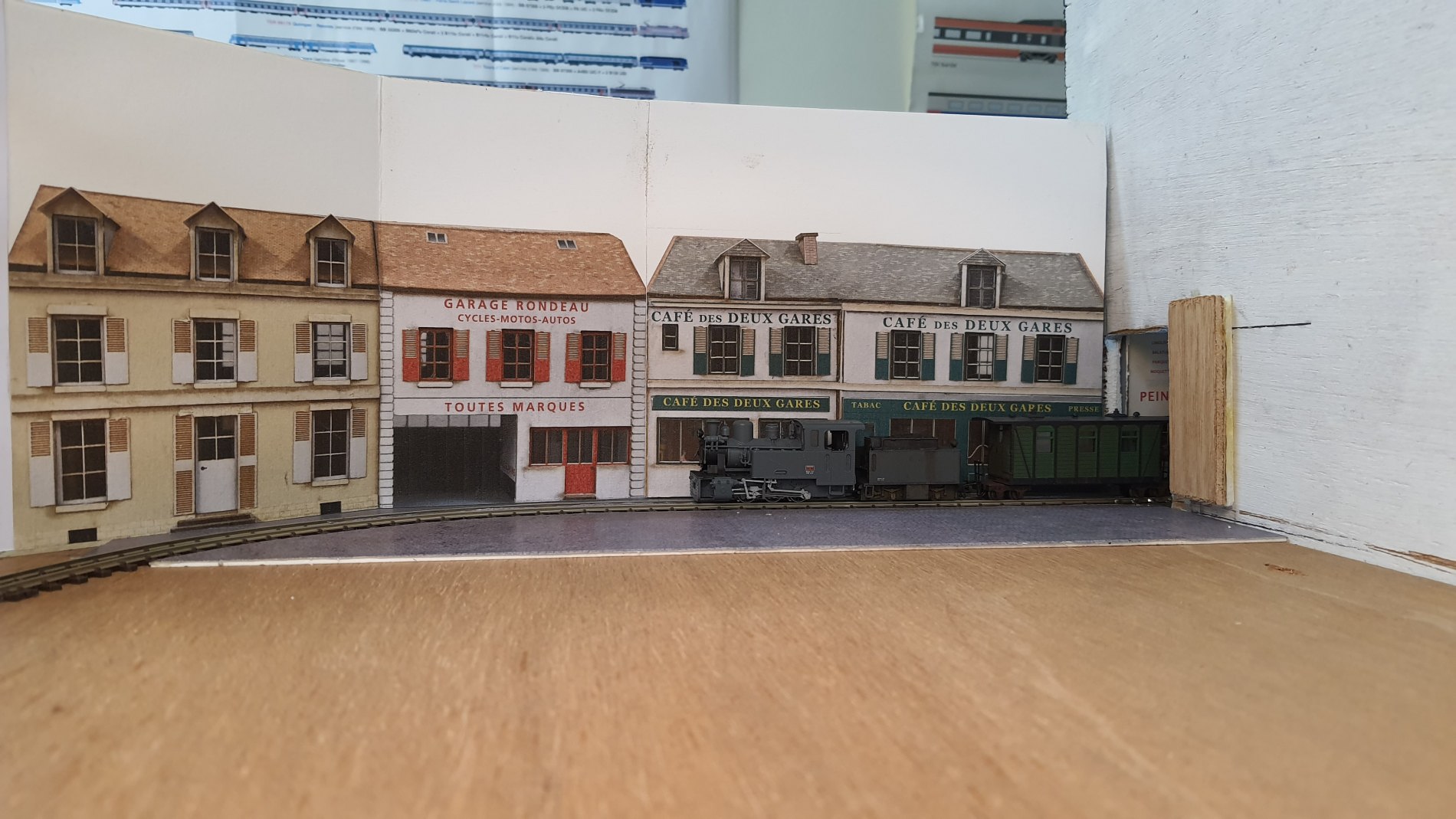

J' ai installé Un fond de décor en trompe l' œil lorsque le visiteur regardera à travers l' ouverture dans le fond de décor du village

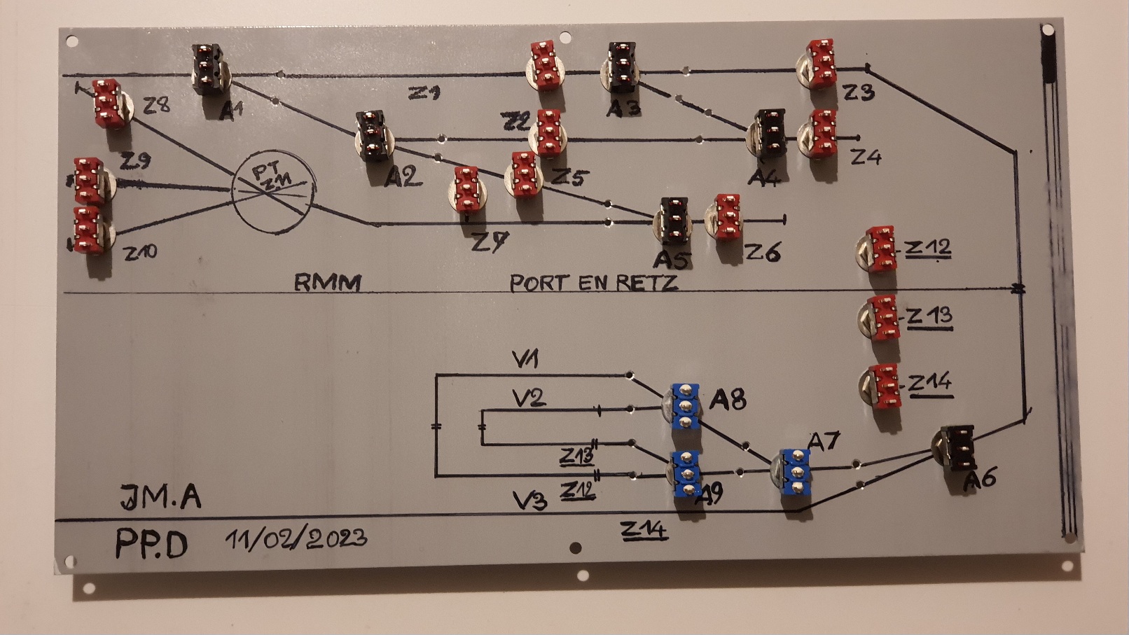

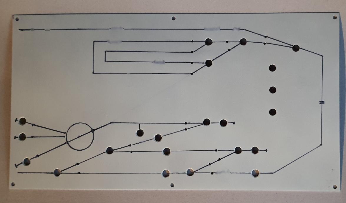

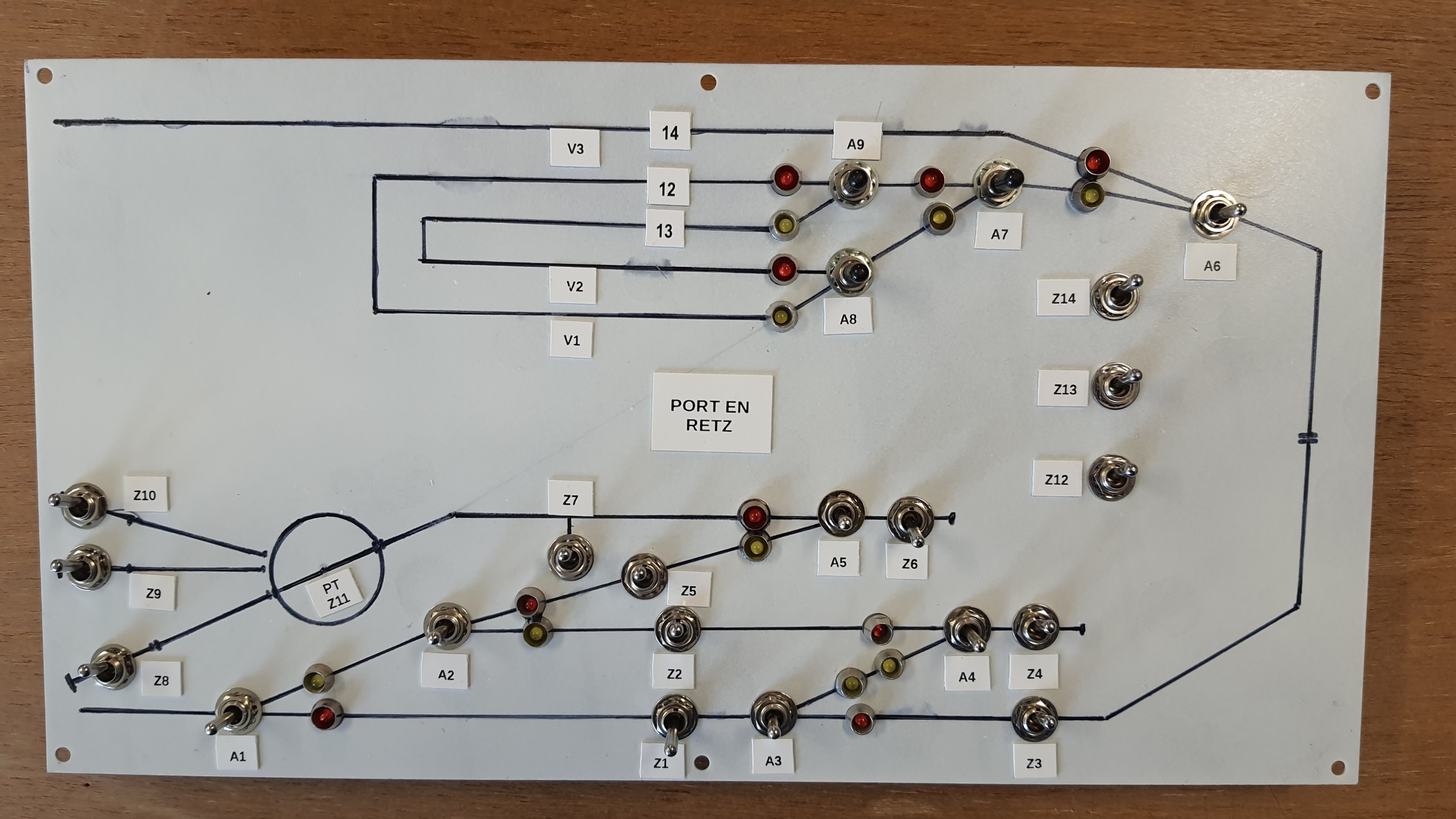

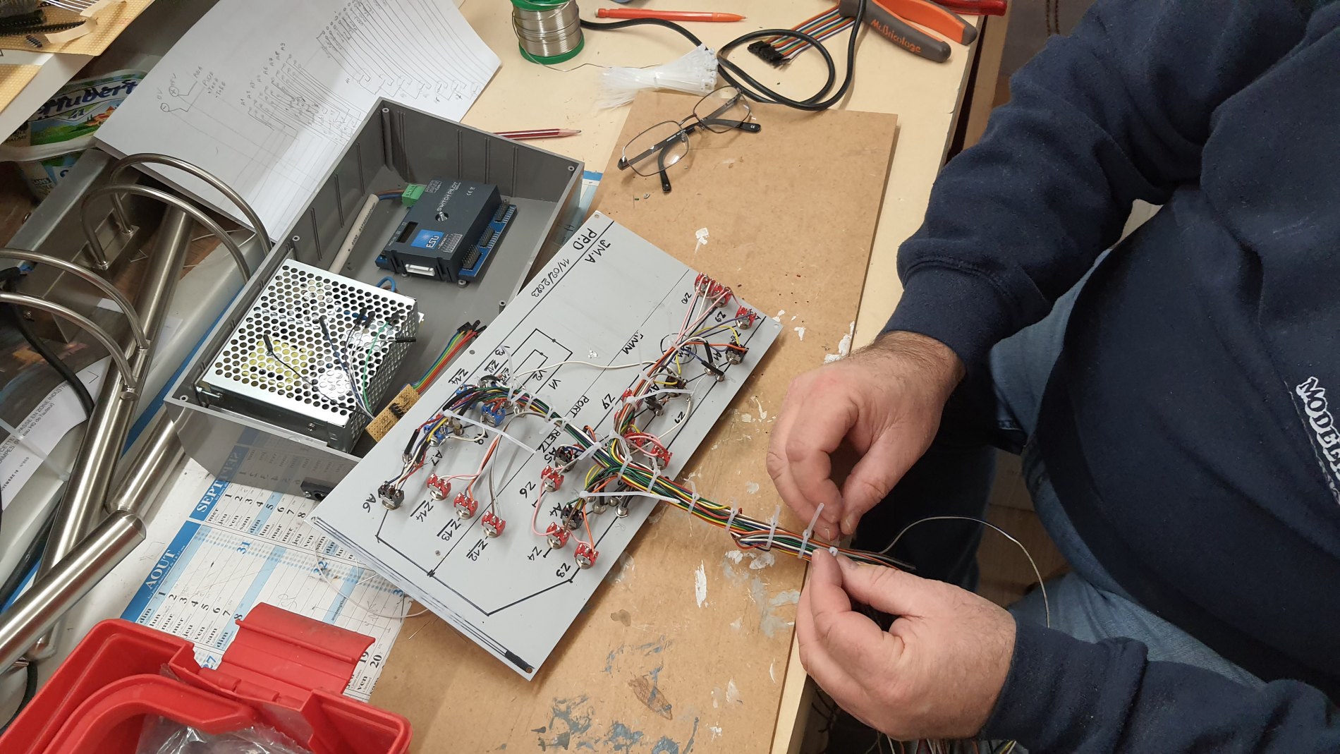

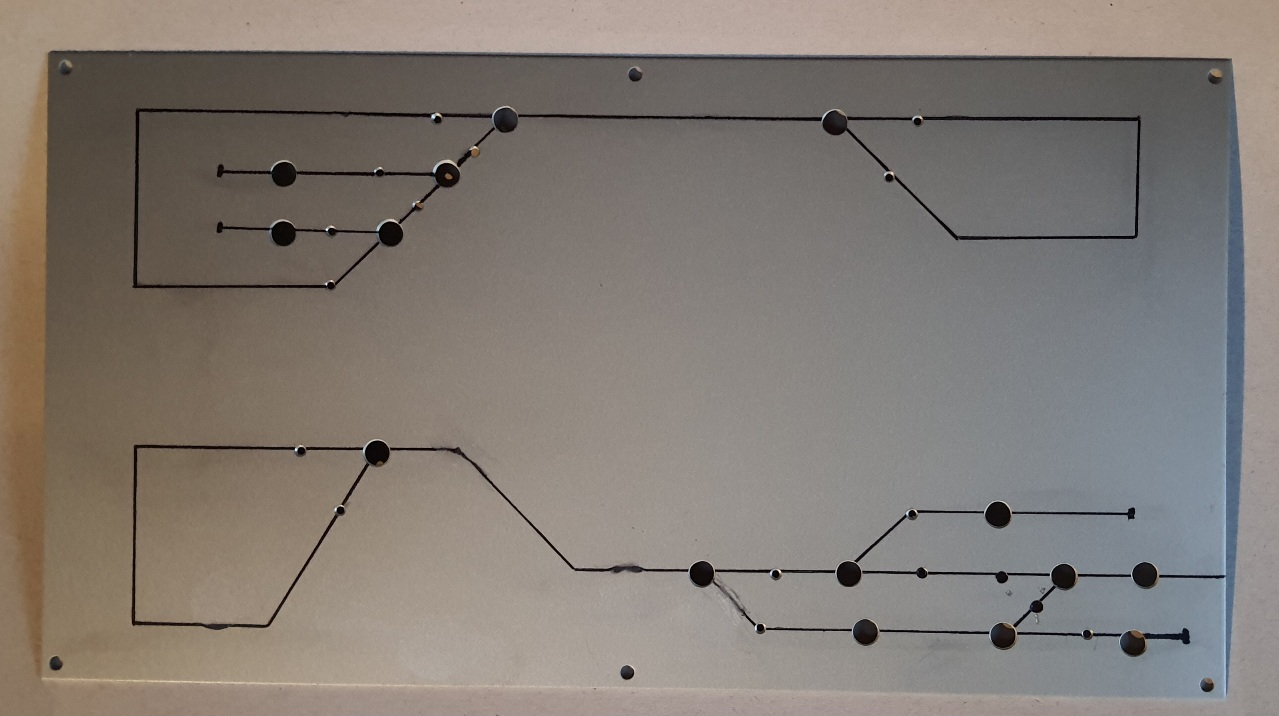

Il est temps de concevoir les nouveaux TCO
Sur une plaque d' aluminium j' ai tracé schématiquement les voies, percé les trous pour les cde des moteurs avec la position de ceux ci par des leds rouge et jaune
Messages: 3207
Re: Réseau HOe Rail Montagnard

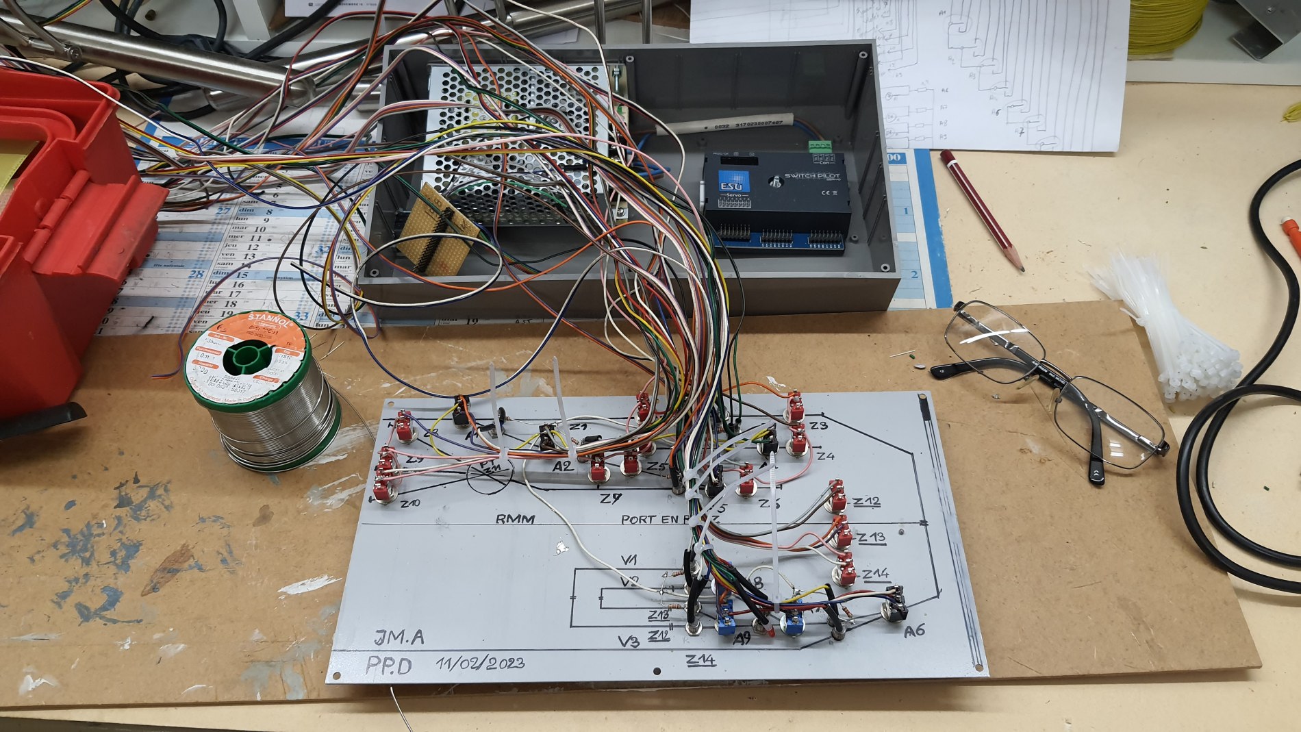

29 Mar 2023, 16:10
Le TCO en cours de montage par Jean-Marie notre électricien qui en a conçu le plan et le schéma électrique ainsi que le câblage
Beaucoup de filasse , heureusement j' avais tout repéré pour qu' il ne se trompe pas ( enfin nous verrons ! )
Samedi prochain il raccordera la platine à la centrale de cde ESU.
la platine vu de dessus avec ses inters Z1 à Z14 pour les zones d' arrêts et A1 àA9 pour la cde des moteurs d' aiguilles
et visualisation par des leds rouges et jaunes pour la position des aiguilles.
