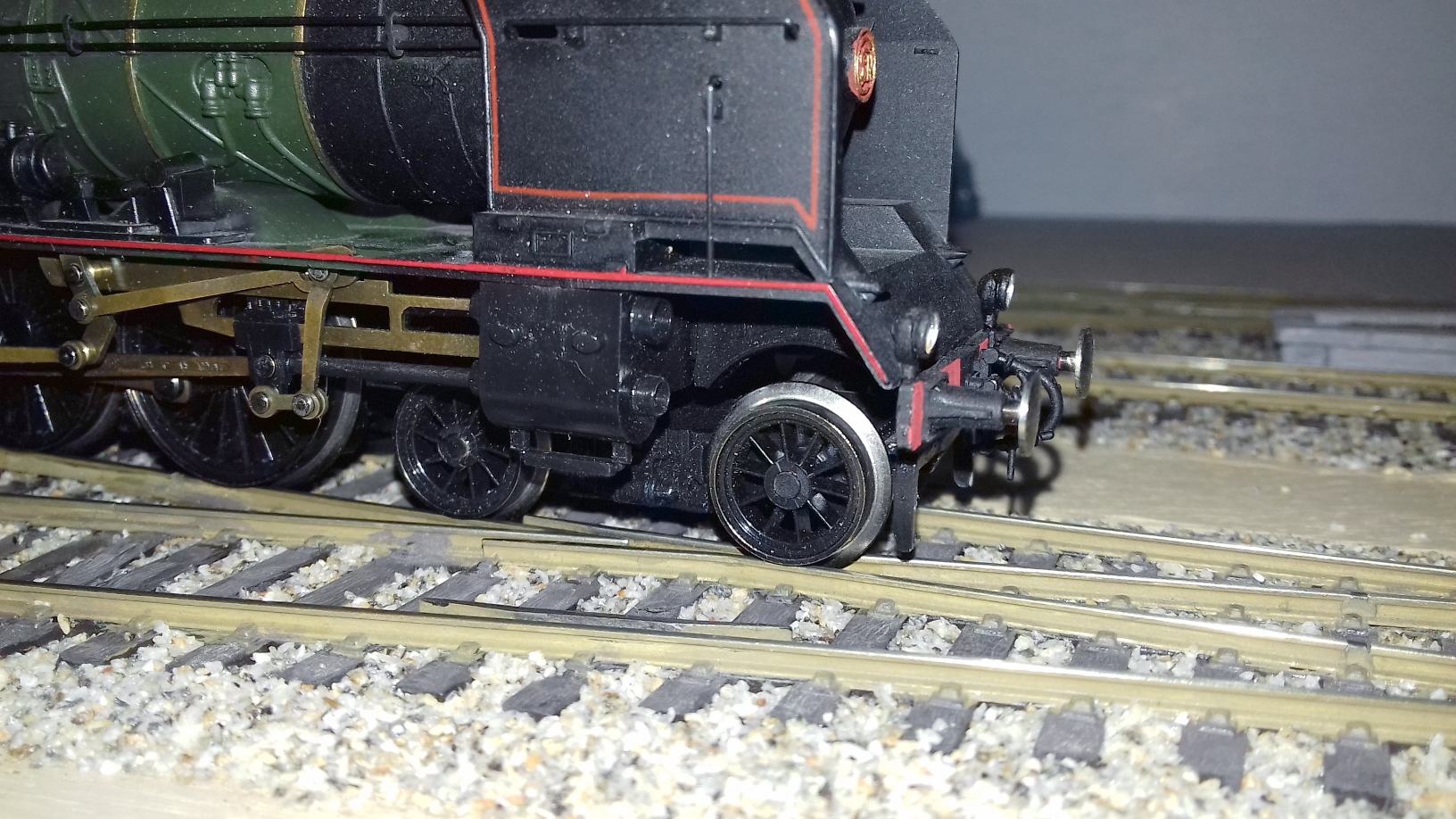

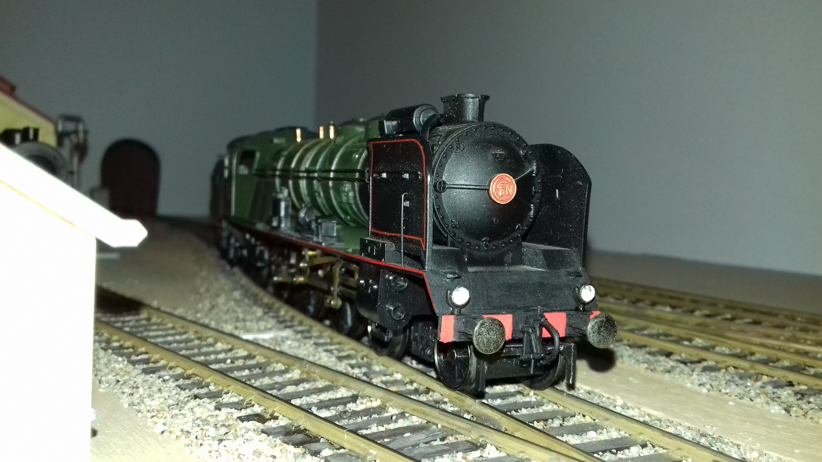

Ma 2-231K82 Jouef canal historique. Il s'agit d'un modèle de deuxième génération avec le moteur incliné solidaire du bogie. Numérisé avec un Lenz LE1025. Il n'y a pas d'éclairage fonctionnel. Elle plutôt silencieuse.

La mienne n'a pas de feux du tout. J'ai acheté un kit chez AMF 87 pour en installer, mais au vu de la structure de la locomotive, je ne vois pas trop comment les installer sans que l'on voie les fils. Sans compter les résistances qu'il faut cacher quelque part et la "minusculité" de l'ensemble.
Je crois bien qu'elle va rester comme elle est.
31 Mar 2019, 21:04
Suite à un malencontreux incident j'ai du reprendre la traverse tamponnement :siffle: A l'époque (il y a environ 20 ans) j'ai bouché les réservations prévues pour des feux fonctionnels et j'ai posé des feux en laiton dont je ne me souvient plus la provenance. Je les avait acheté dans un magasin lyonnais qui a disparu depuis longtemps.
Je n'ai jamais trouvé le temps d'apposer l'immatriculation. Mais il n'est jamais trop tard :ange2:
Pour le bruit, voici une vidéo pourrie vite fait avec mon portable.
Moins bruyant :?: Ça reste subjectif.

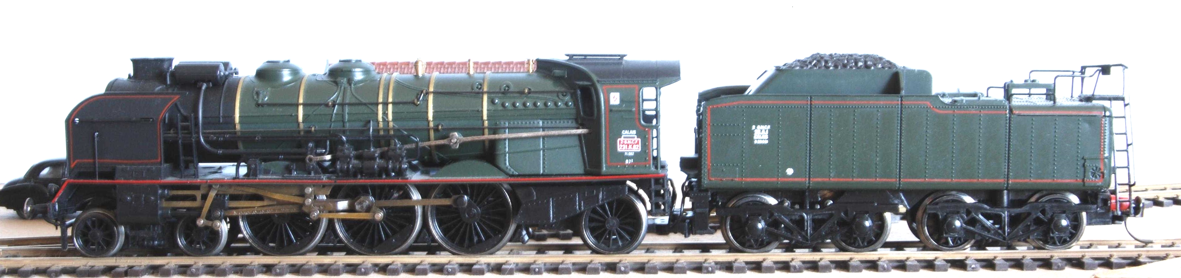

J'ai attelé quatre voitures Express Nord LS-M à la 231K82. On ne constate aucune différence de marche d'avec le HLP. En avant comme en arrière. Et les temporisations d'accélération/freinage ne provoquent aucun cahots. (Avec un ESU Lokpilot V4. En Motorola, c'est ce qu'il y a de mieux)
J'ai rendu conducteur l'essieu avant du bogie avec de la peinture conductrice afin d'activer la rétrosignalisation par mise en contact du rail opposé. (un des côtés pratiques du trois rails).
Ce tender Nord est vraiment un excellent rouleur. Dommage que l'embiellage de la Superpacific de la marque soit si embryonnaire car je craquerais bien aussi. (Et j'aurais les trois vapeurs françaises qui allaient à Bruxelles, ayant déjà la 231 E Roco).
