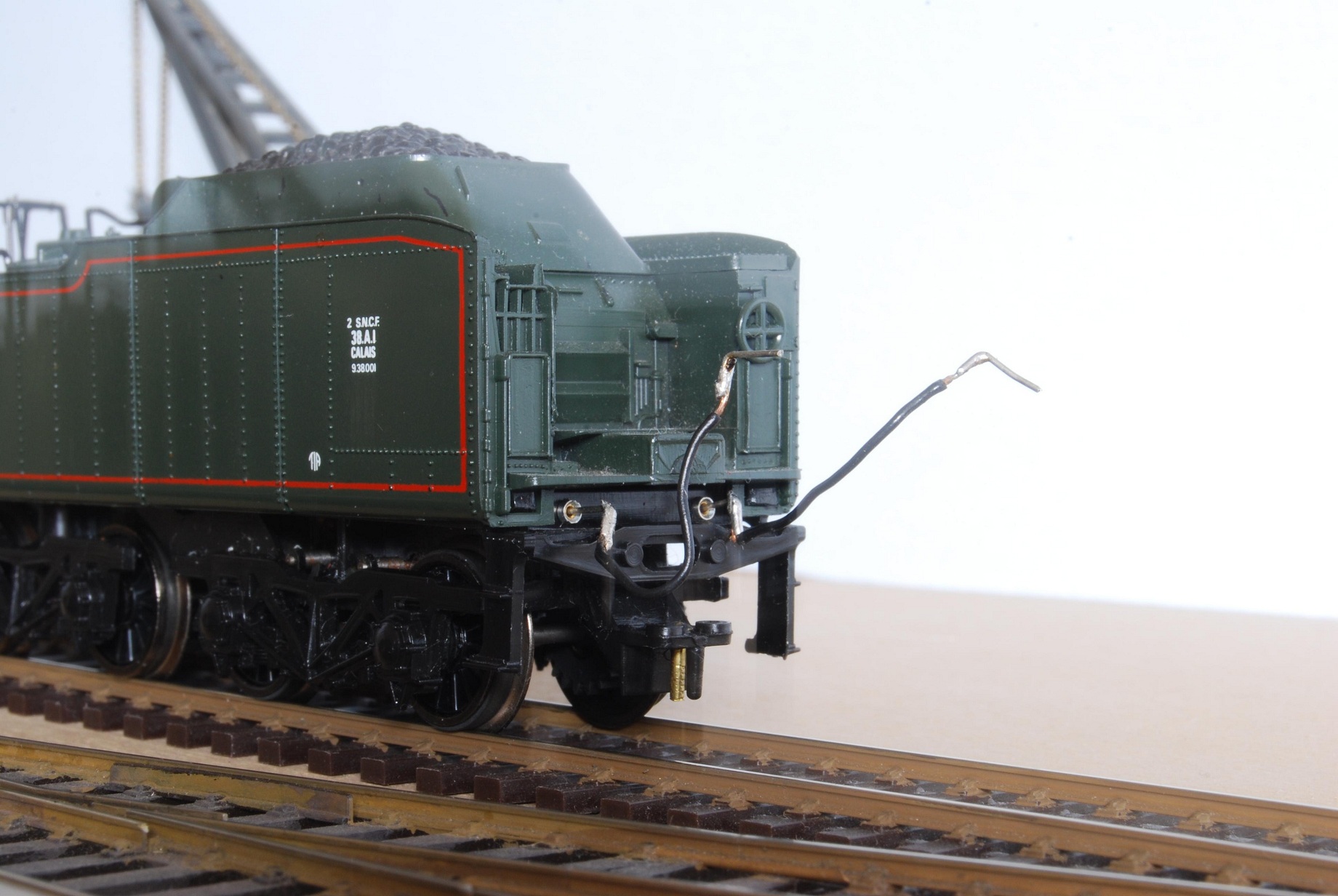

Parallèlement à cela, je suis en train de passer en trois rails et digitaliser une 231K82 Jouef, référence 8355, boîte rouge étroite. Un modèles des années '70. Acquis à l'état neuf. Cette machine n'a jamais roulé.
C'est un jeu d'enfant tellement le tender moteur est bien conçu. Le bogie preneur de courant possède une gorge entre les essieux qui a exactement les dimensions de la base d'un frotteur Märklin. Un petit trou dans cette base et dans le plancher du tender pour passer le fil et le tour est joué.
Il y a la place derrière le lest pour placer un ESU Lokpilot V4 sans rien rogner ni limer. Et le tout sans modifier le système de prise de courant du moteur qui s'appuie sur des lames ressort. Il suffit juste d'insérer un petit bout d'isolant entre les pattes de prise de courant du moteur et les lames ressort sur lesquelles il s'appuie. En 2 minutes, la machine redevient deux rails analogique.
J'ai également installé une petit prise à l'avant du tender pour pourvoir connecter les feux avants que j'installerai ultérieurement sur la loco (il n'y en a pas d'usine) tout en permettant la séparation physique de la loco du tender.
(J'ai acquis un kit de feux chez AMF 87. Comme c'est petit! :rhaaa: Va falloir que 'adapte ma vue basse).
Des photos plus tard.

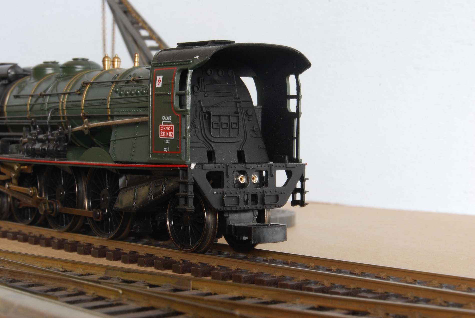

Photos d'avant son traitement:

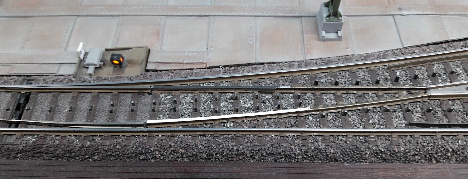

Comment isoler un cœur d'aiguille sans tronçonner les rails:
:mdr:
Dès que j'ai fini de traiter ma Jouef, je passe au traitement définitif de l'aiguille.
