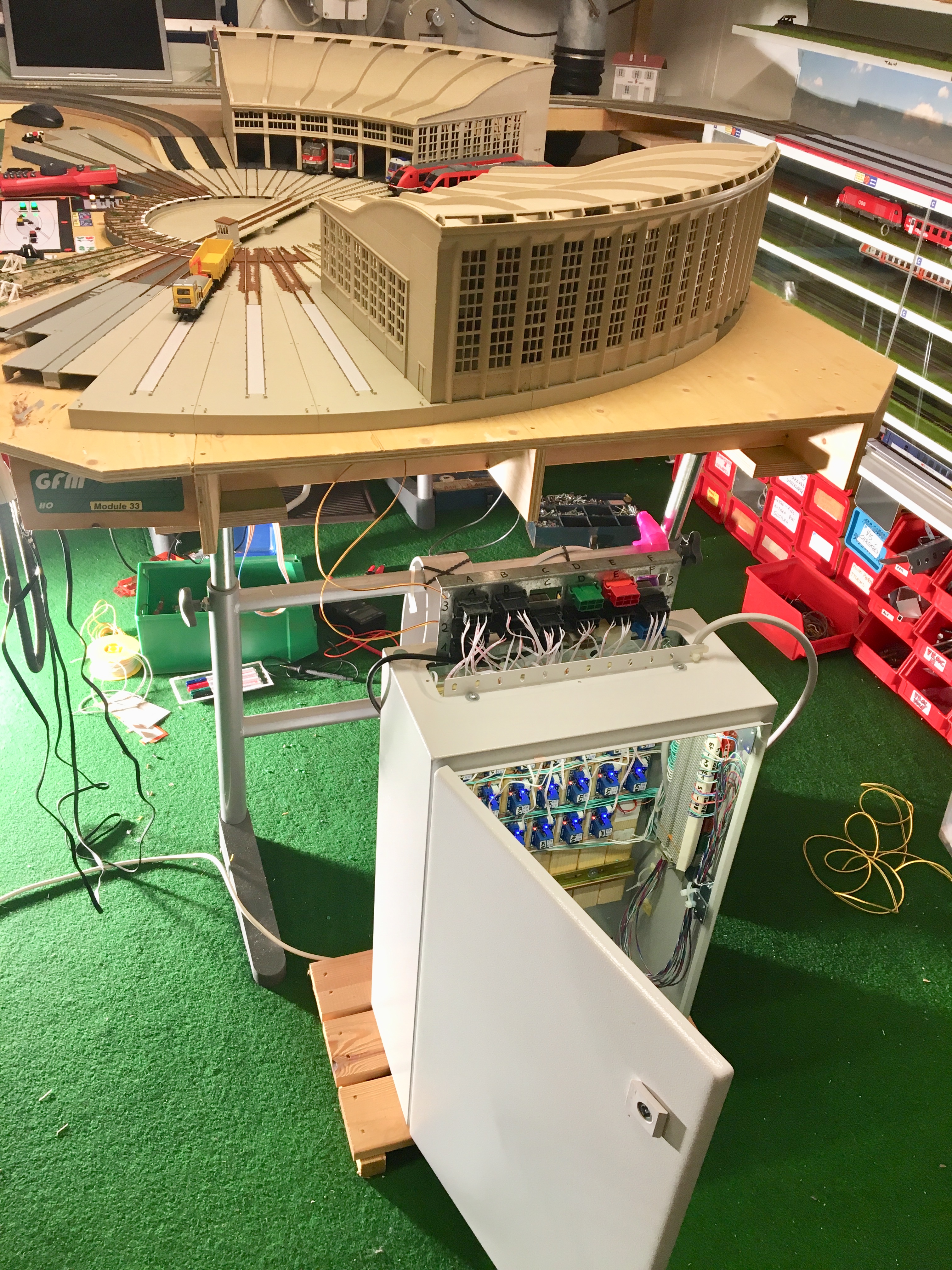

Très joli !!!
Et le montage de tout ça dans un coffret électrique, c'est d'un chic et propre, si tout le monde pouvais faire aussi proprement quel bonheur ce serait pour le dépannage ensuite...

Oui, le coffre électrique est très "pro" ! Et l'on devine bien à le voir le soin et la rigueur apportés à tout ce réseau, que c'en est impressionnant ! :yin

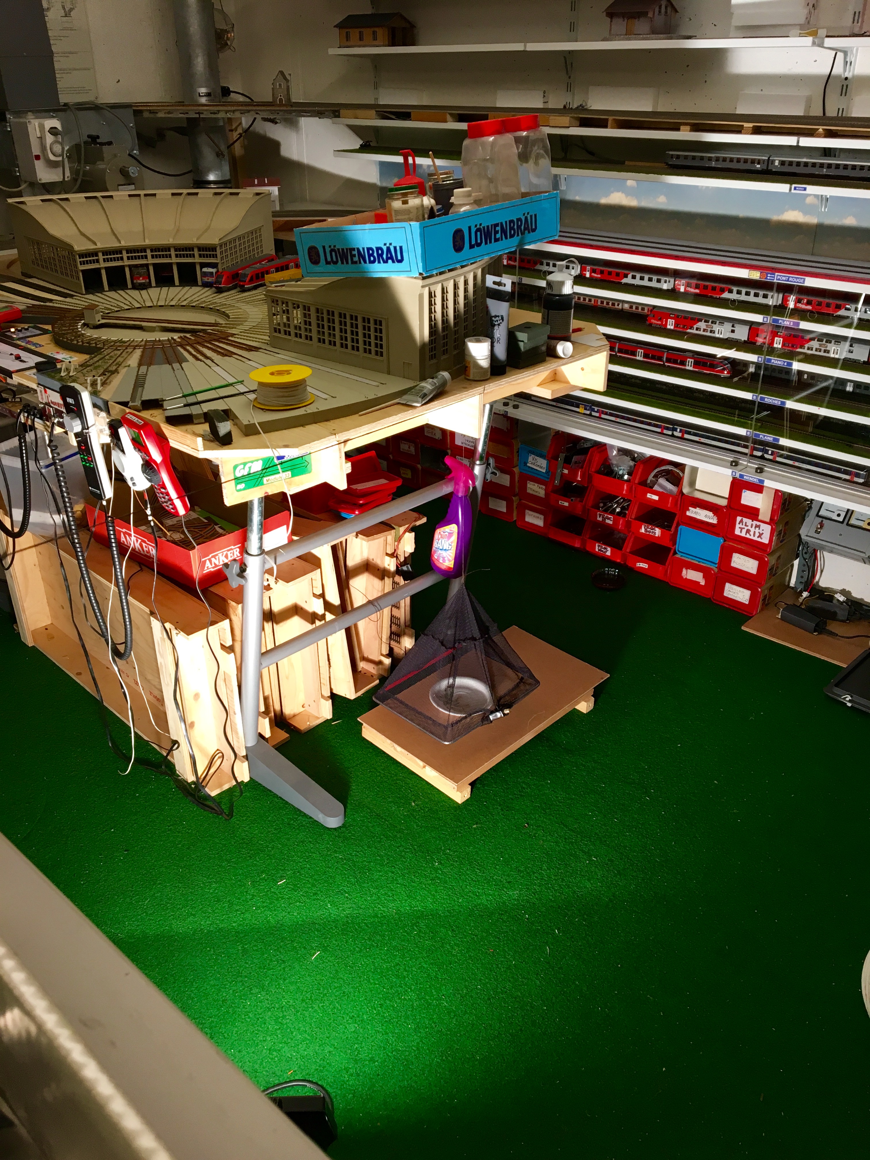

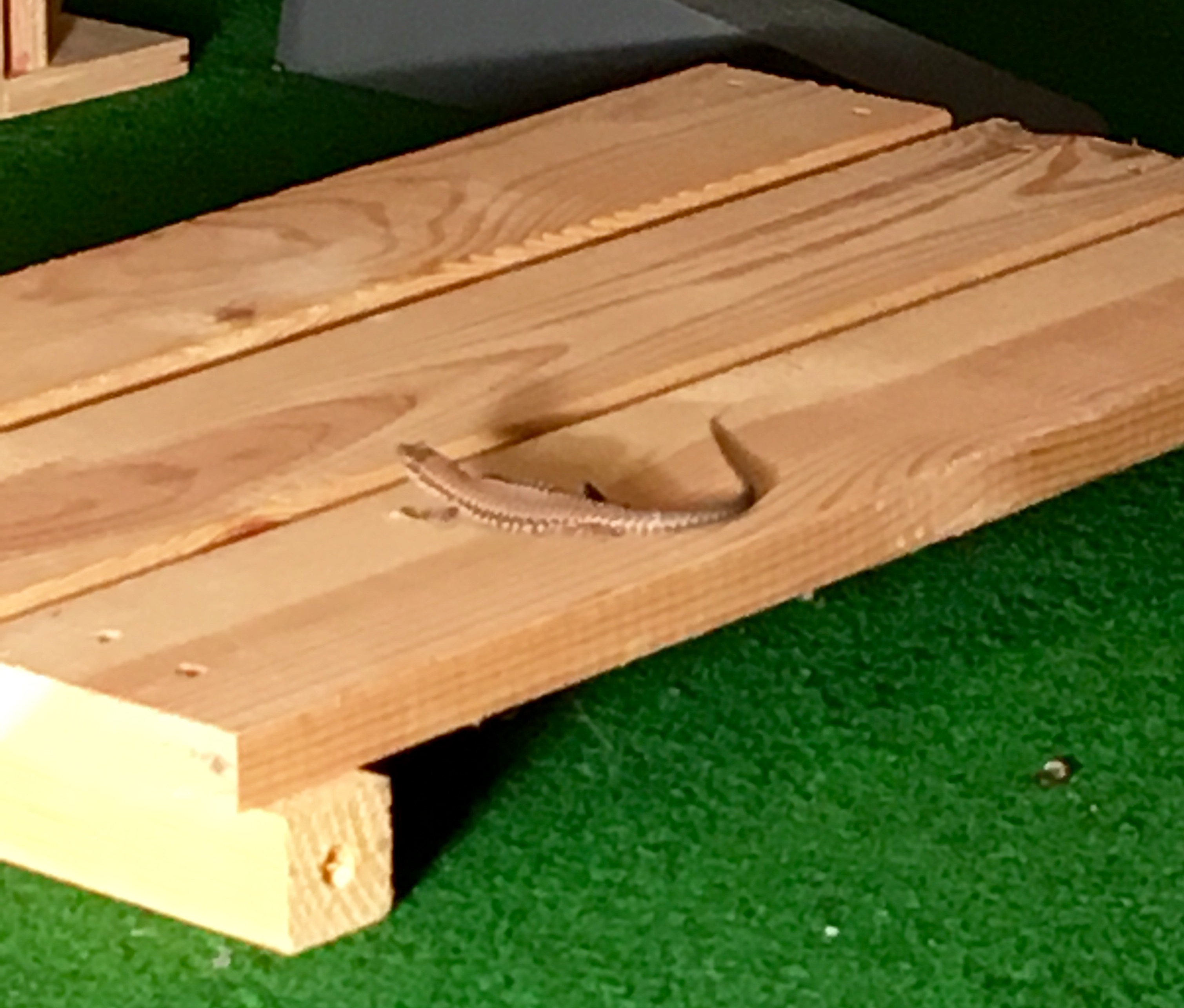

Bonsoir à tous, finalement pas fait grand-chose aujourd'hui, à part une chasse au lézard, celui-ci c'est retrouvé je ne sais pas comment dans mon local, comme il fait frais il c'est mis devant le spot halogène 500w que j'avais placé pour bricoler...
A
Je me suis creusé la tête comment l'attraper pour le remettre dehors, à terme il serait mort de faim ou de soif.
B
Devant la lampe au sol avec une filoche pour poisson attaché à l'envers et en suspension au bout d'une longue ficelle afin que je puisse me cacher, le bestiau filant sous mon brol à mon approche..
Après plusieurs mise au point du piège, le lézard est capturé, le chaud de la lampe le faisant revenir devant, le filet à cinq centimètres du sol est retombé sur lui, il a été remis au soleil dehors dans le jardin.

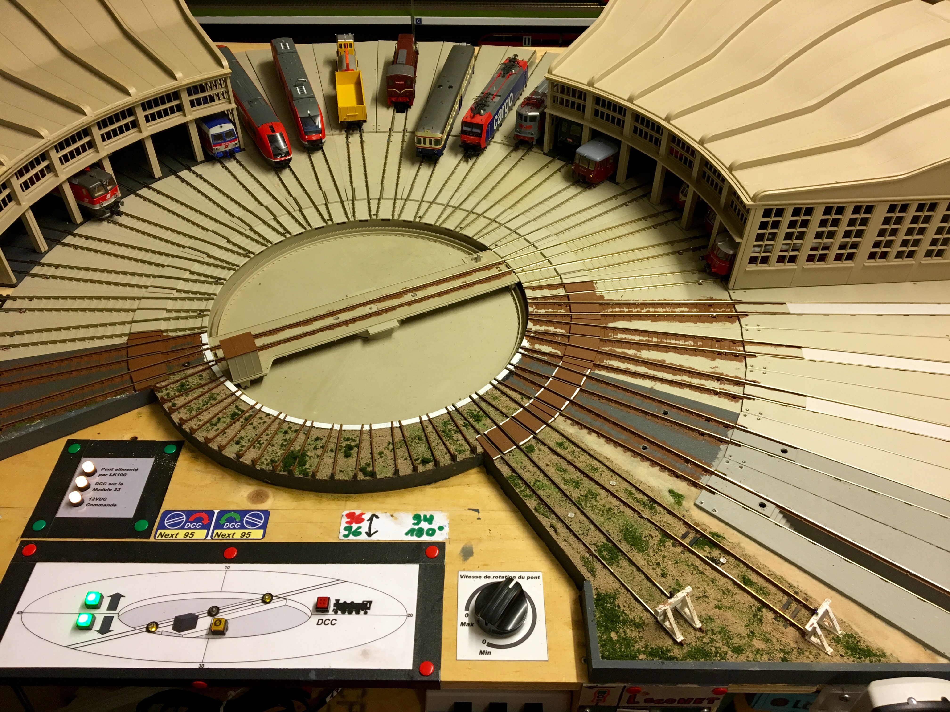

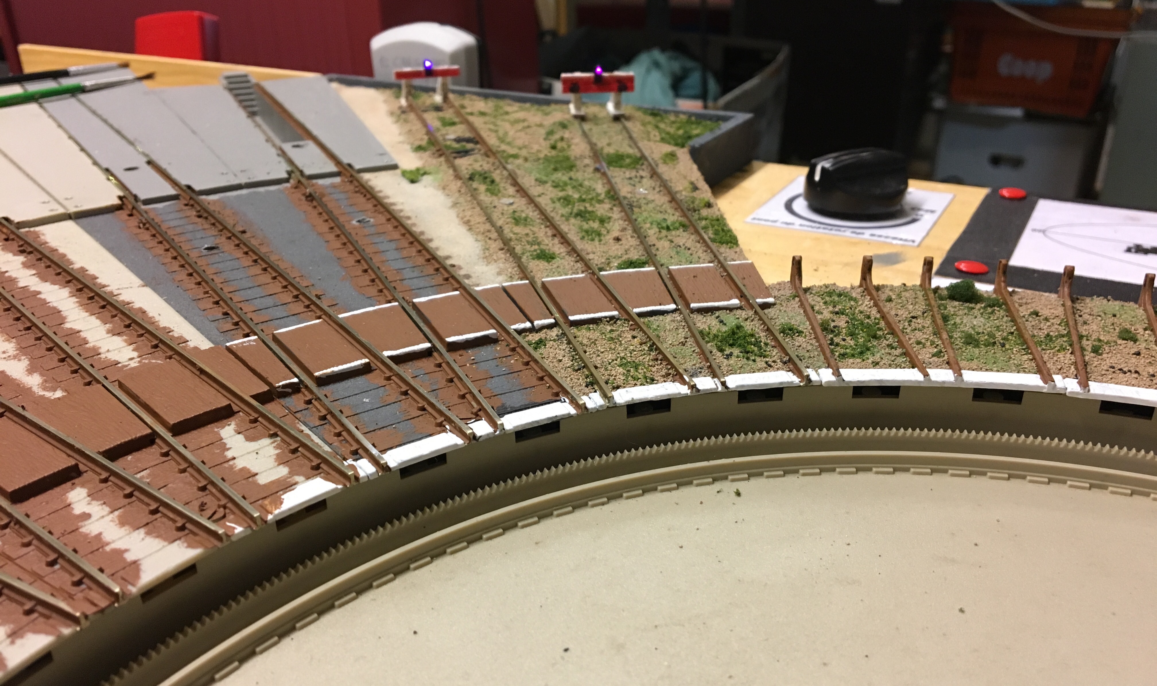

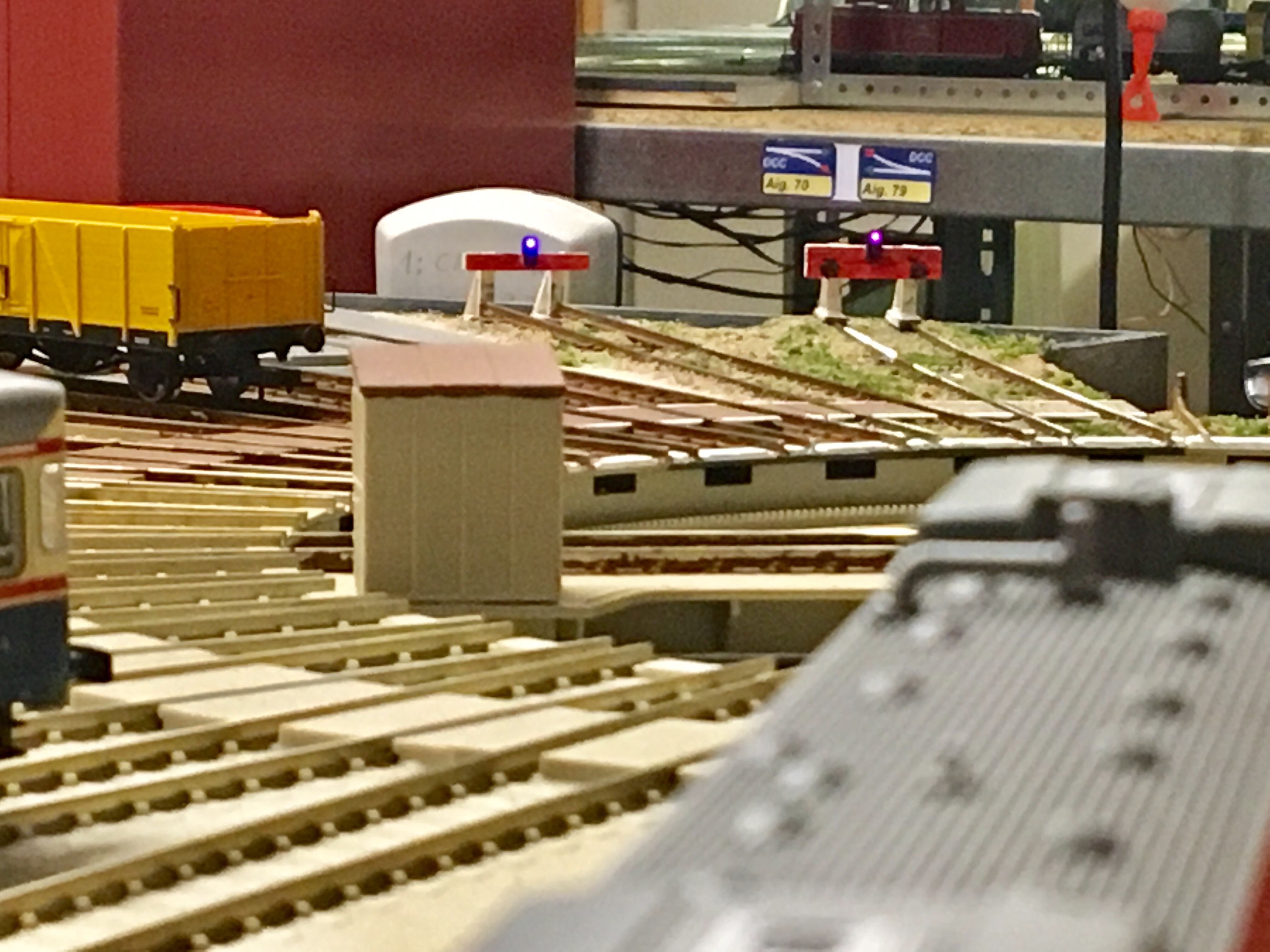

Les voies 25 et 26 sont finies, les heurtoirs en place avec lampes violettes. Le poudrage et autres salissures seront faites plus tard et à la fin du recouvrement du sol.
C
À bientôt pour la suite, cliquez sur les images pour obtenir une meilleure définition :idea:

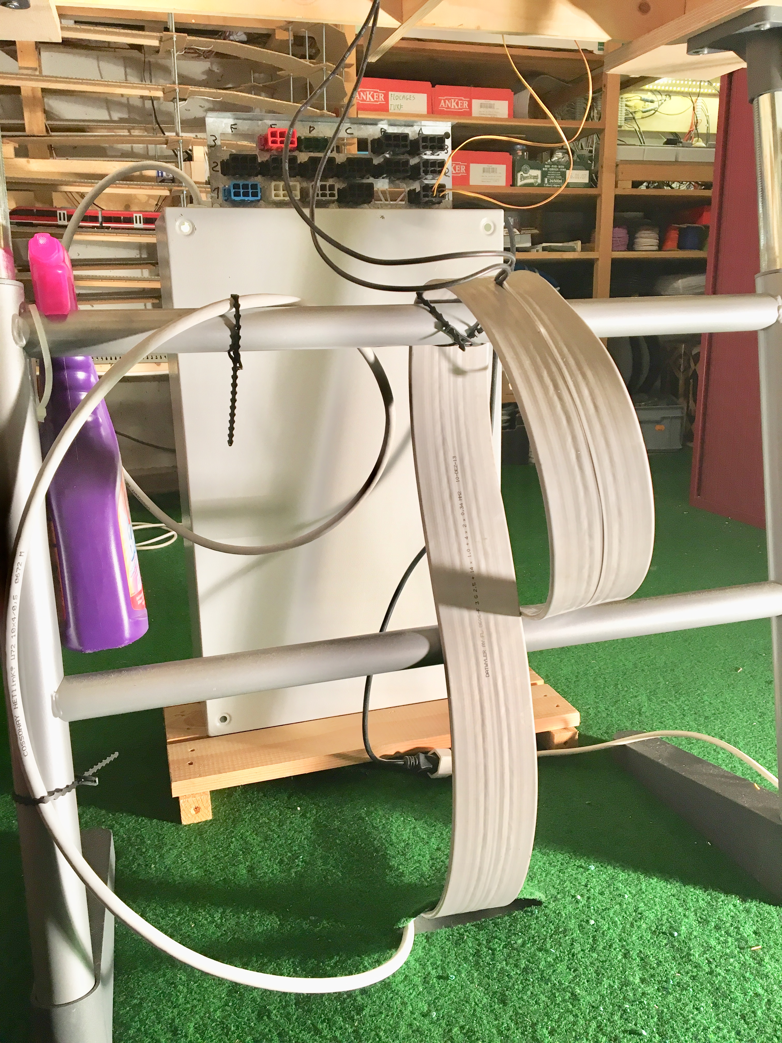

Remaniement S88 et distribution électrique

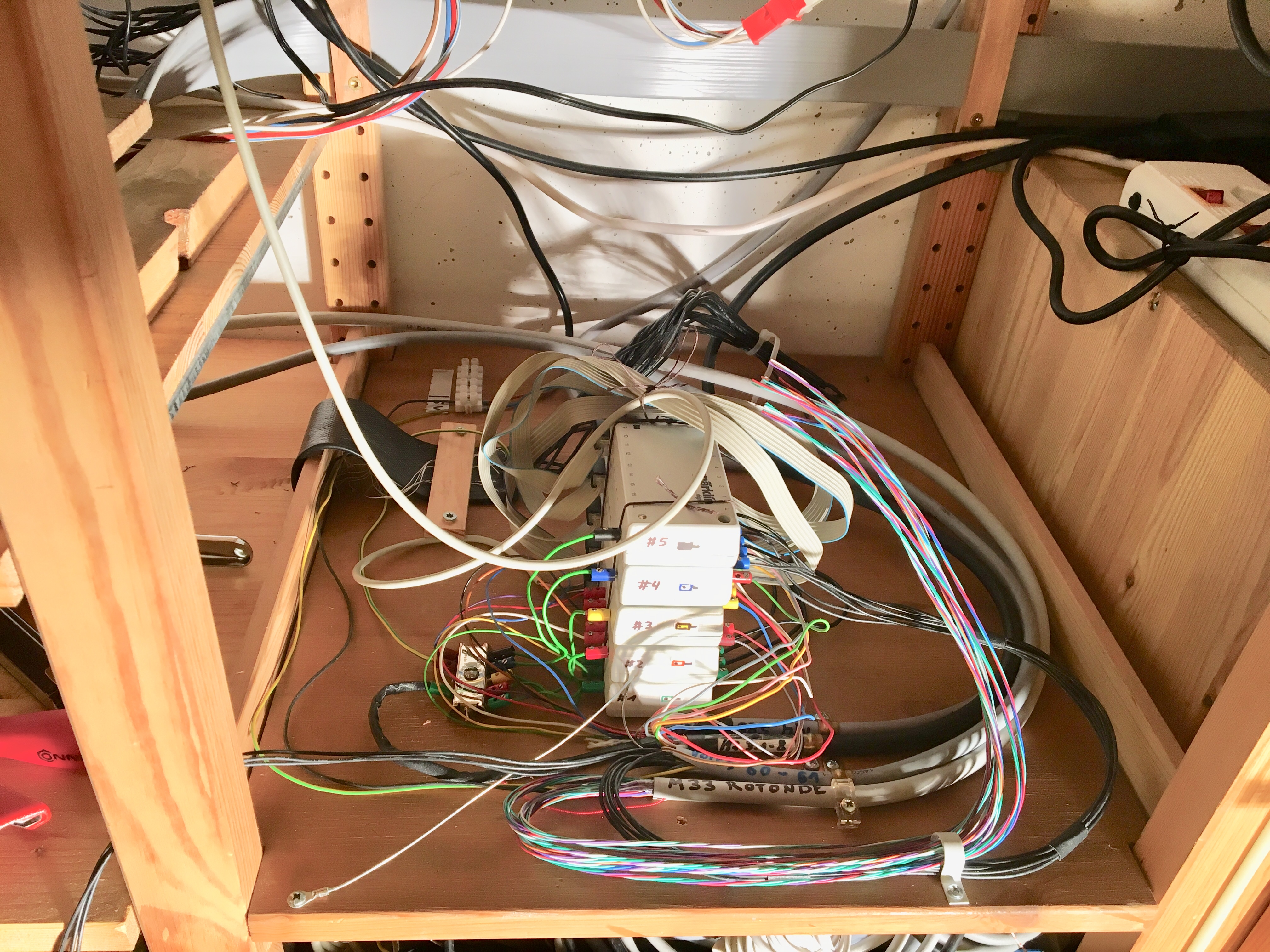

Bonjour à tous, les cinq modules S88 sont déplacés de leur emplacement historique vers une étagère dédiée pour eux seuls, avec les extensions ils étaient trop proches des autres éléments et câblages du réseau.
A
Les câbles S88 seuls arrivent à cet étage, le câble venant de la rotonde est raccordé rapidement.
Les tests sont fait directement, les modules détecteurs renvoient le signal sans problème, les cellules absentes sont considérées "voie occupée", lampe bleue allumée sur le print et S88 à 1 dans la centrale.

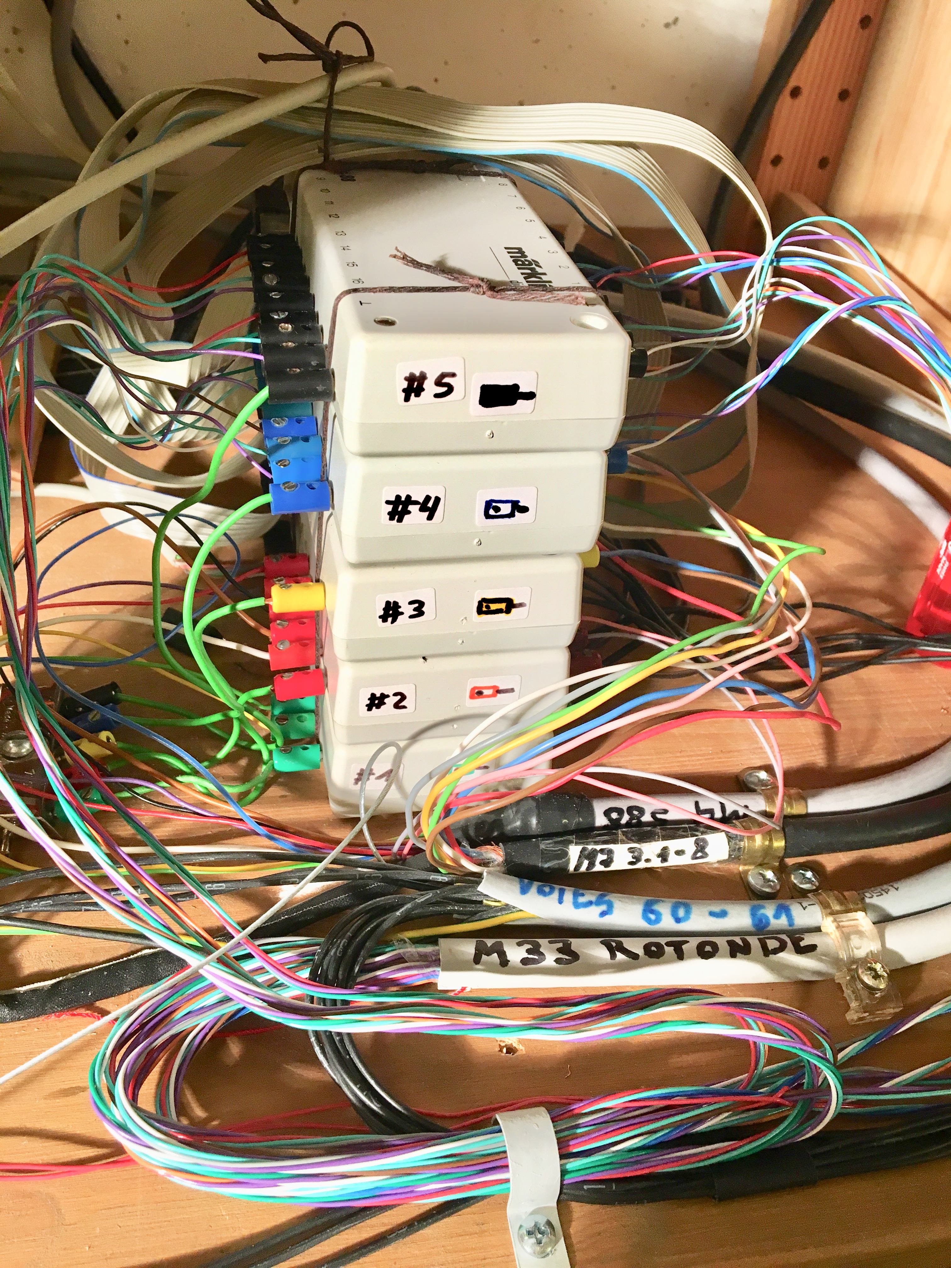

B
Pour chaque décodeur des fiches de couleur sont attribuées, de temps en temps une se décroche, il est facile ainsi de la remettre.
C
Si vous avez comme moi plusieurs sortes de modules S88, sachez que les modules classiques se présentent par le premier et les suivants prennent automatiquement les emplacements suivants dans le système, ici j’ai prévu 6 modules classiques donc les adresses 6x16 sont réservées jusqu’à 6.16 ou 96, ensuite les modules Loconet S88 sont programmés au-delà de 96. Selon votre centrale, vous pouvez déclarer le nombre de S88, une déclaration trop basse créera des bugs, si vous déclarez le maximum, la centrale risque d’être surchargée, elle ira lire tous les états S88 même ceux qui n’existent pas, il est important de mettre au plus juste le nombre de S88.

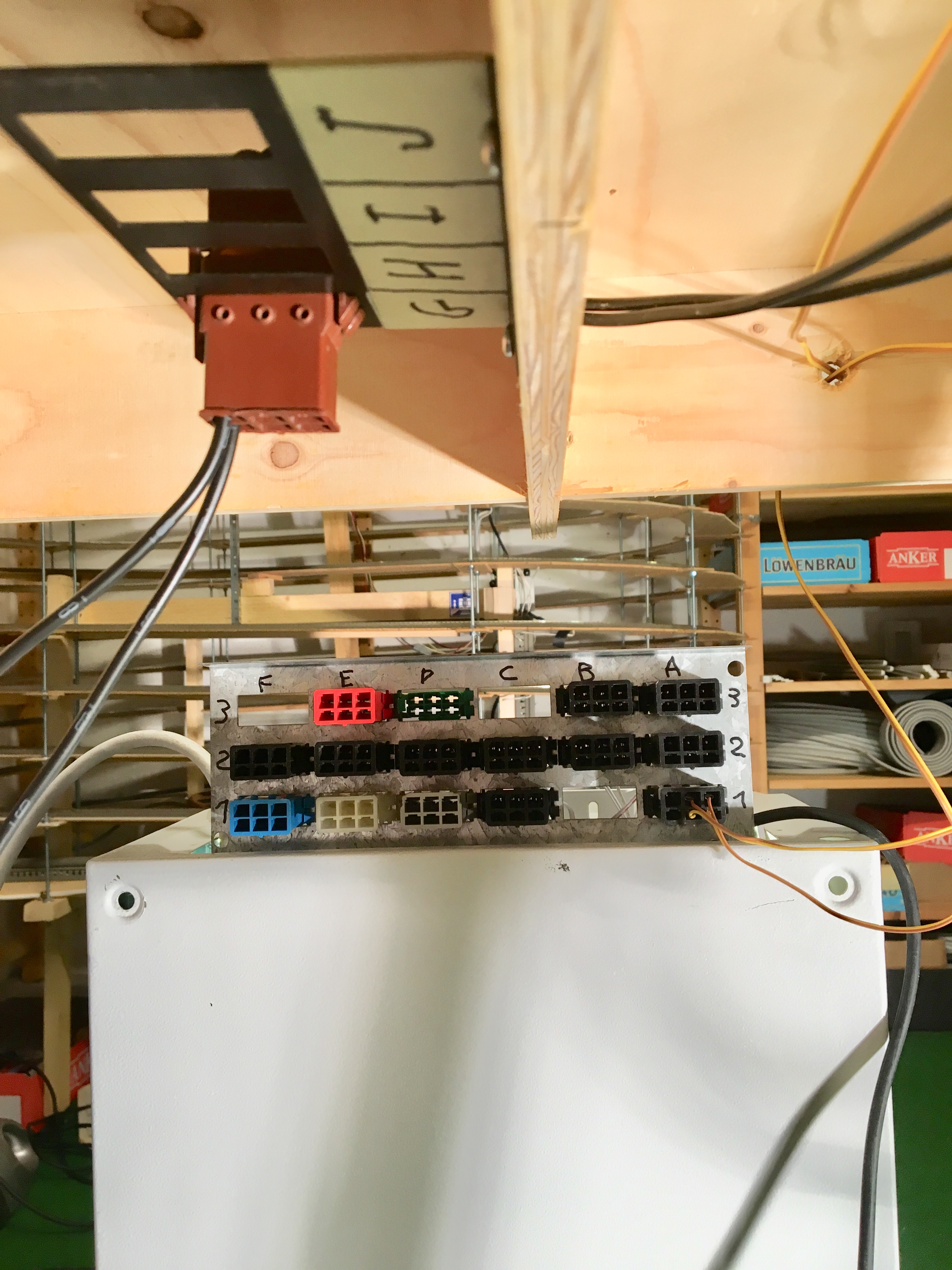

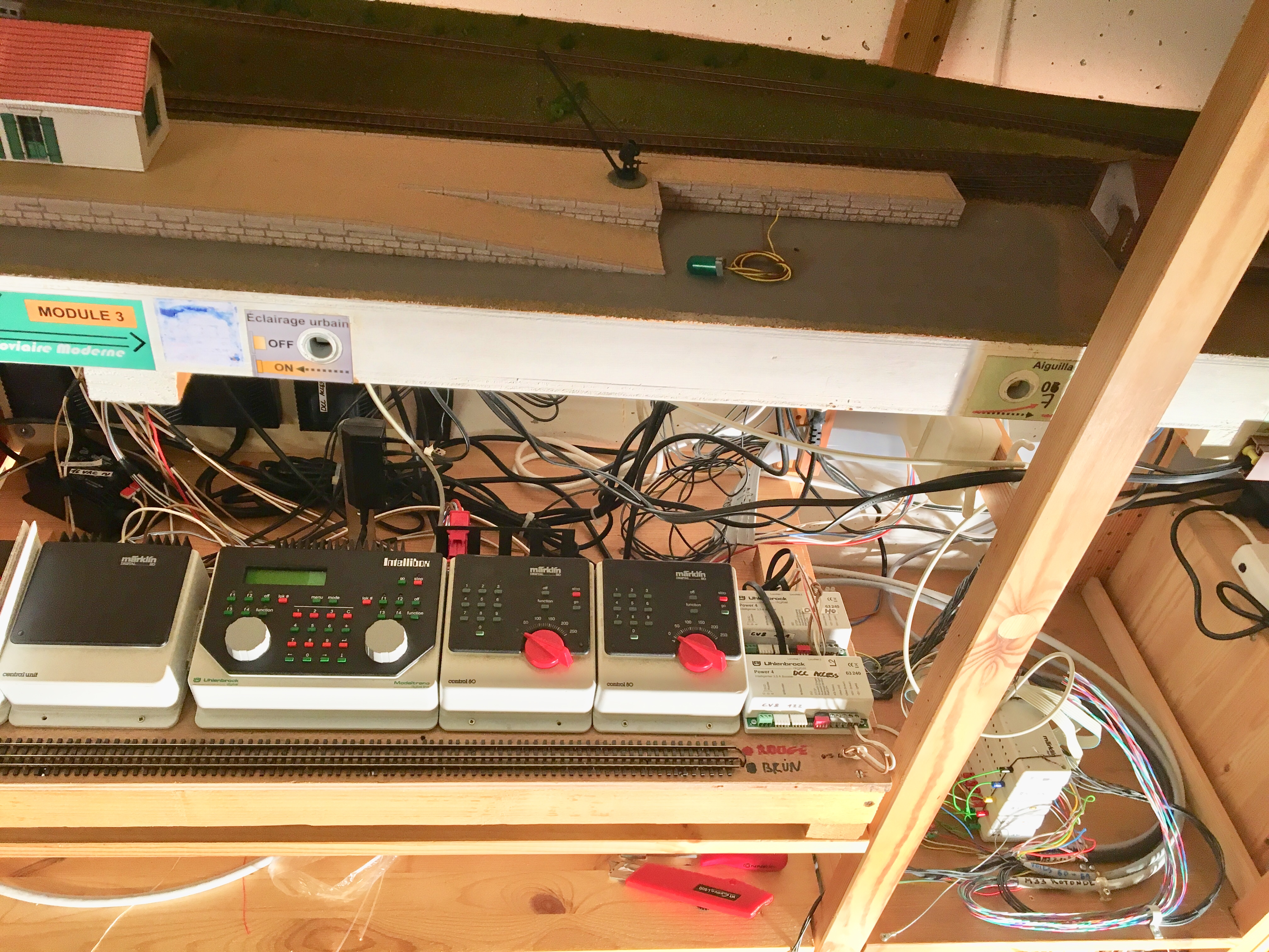

Les câbles passent sous le tapis ainsi ils ne gênent pas, un câble plat est rajouté pour l’amélioration de l’alimentation en DCC des trains, j’ai remarqué que certains tronçons sont faibles et les trains ralentissent trop.
F
Les connecteurs AMP d'un autre âge et du siècle dernier (mais il m'en restait pas mal...) desservent le tableau ou directement le module 33.
