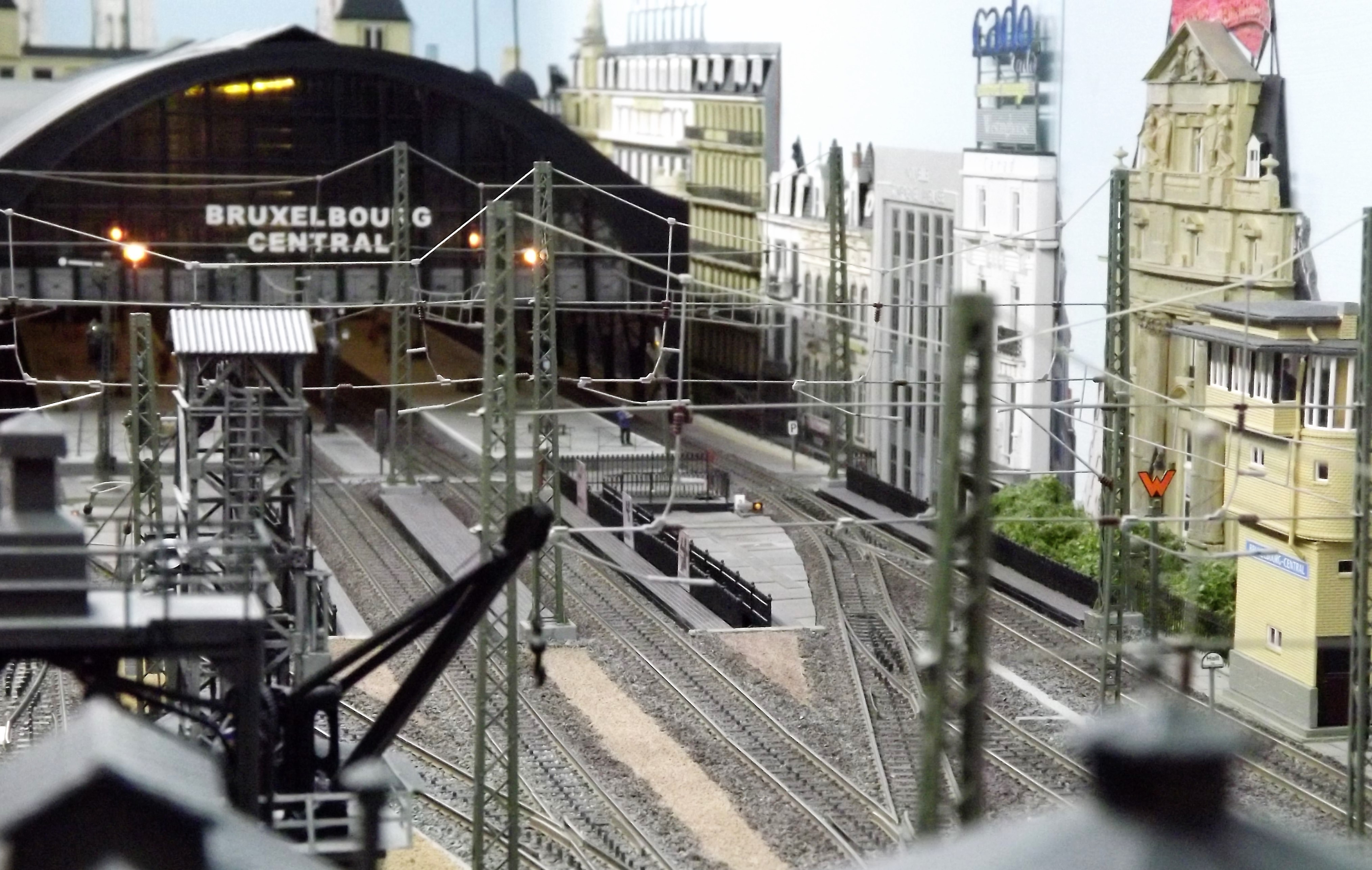

Avant
Après
Très beau travail de reconstruction monsieur Rockandrail :applause:

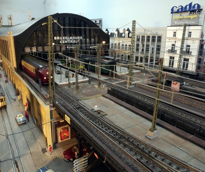

Travaux à Bruxelbourg
Bruxelbourg va connaître une importante campagne de travaux de restauration et de transformation.
1) La restauration
Bruxelbourg se compose de trois modules. De gauche à droite pour le spectateur, la gare, le module central qui porte les ponts métalliques en sortie de gare et 9 des 11 aiguilles du réseau, le dépôt avec pont tournant. Pour mémoire, le réseau est un ensemble point à point non bouclé.
Le réseau est ferré en voie C Märklin pour des raisons que j’ai déjà évoquées. A la lumière de l’expérience d’exploitation, ce choix fut une erreur mais il convient de l’assumer : je possède un parc de matériel de la marque et d’autres tout en trois rails. La revente serait longue et, comme toujours, sujette à pertes.
Les aiguilles sont motorisées et numérisées par un concept à la base intéressant : les moteurs et décodeurs spécifiques sont logés dans le ballast des aiguilles. Le tout forme un ensemble autoalimenté qu’il suffit d’insérer à n’importe quel endroit du réseau pour qu’il soit commandé par la centrale. Il n’y a donc aucun câblage entre les aiguilles et la centrale pour la commande numérique des moteurs.
Le « hic » est ailleurs : une fois intégrés dans le plan de roulement et noyés dans le ballast, ces ensembles moteur-décodeur ne sont plus accessibles. Or les moteurs de voie C Märklin présentent une particularité propre à la marque : ils s’usent même si on ne s’en sert pas.
Plutôt que les moteurs mêmes, ce sont en vérité les interrupteurs de fin de course, installés pour éviter que les moteurs ne grillent en cas de surcharge de courant (due à un blocage par exemple), qui se couvrent en un temps record d’une couche de carbone qui les rend isolants. Il n’y a vraiment plus à craindre de voir les moteurs griller : le courant n’arrive plus jusqu’à eux.
Ce phénomène de « carbonisation » des fins de course est intervenu après 10 à 20 bascules des aiguilles maximum, pour chacune d’entre elles. Ce n’est donc pas un cas isolé. La solution au problème est simple : enlever les interrupteurs et les remplacer par un petit bout de fil. Comme la centrale commande les moteurs à l’aide d’impulsions à la temporisation réglable (100 à 500 ms), il n’y a aucun risque de surchauffe des bobines.
Seulement voilà : pour accéder aux moteurs sous les ballasts, il faut tout déferrer. Nous allons donc déferrer.
Avant cela, il conviendra de démonter la caténaire, laquelle est mécaniquement fonctionnelle : les locos roulent pantos levés au contact du fil. Et ça n’a pas été de la tarte d’en effectuer les réglages. Mais comme c’est de la Viessmann, tous les éléments sont extractibles sans outil ni dessoudage.
Les éléments de caténaire vont donc être soigneusement numérotés et déposés. La voie sera ensuite extraite après mouillage à l’aide d’un mélange que j’ai testé en situation : 50/50 eau/isopropanol. Dispersé à la pipette dans le ballast, cela remet en solution la colle vinylique et ramollit les plâtres de moulage de type Heki ou Faller, permettant ensuite de soulever les coupons et aiguilles sans arracher par trop leur environnement.
Les moteurs seront ensuite traités tout à tour puis réinsérés dans les aiguilles jusqu’à la prochaine panne.

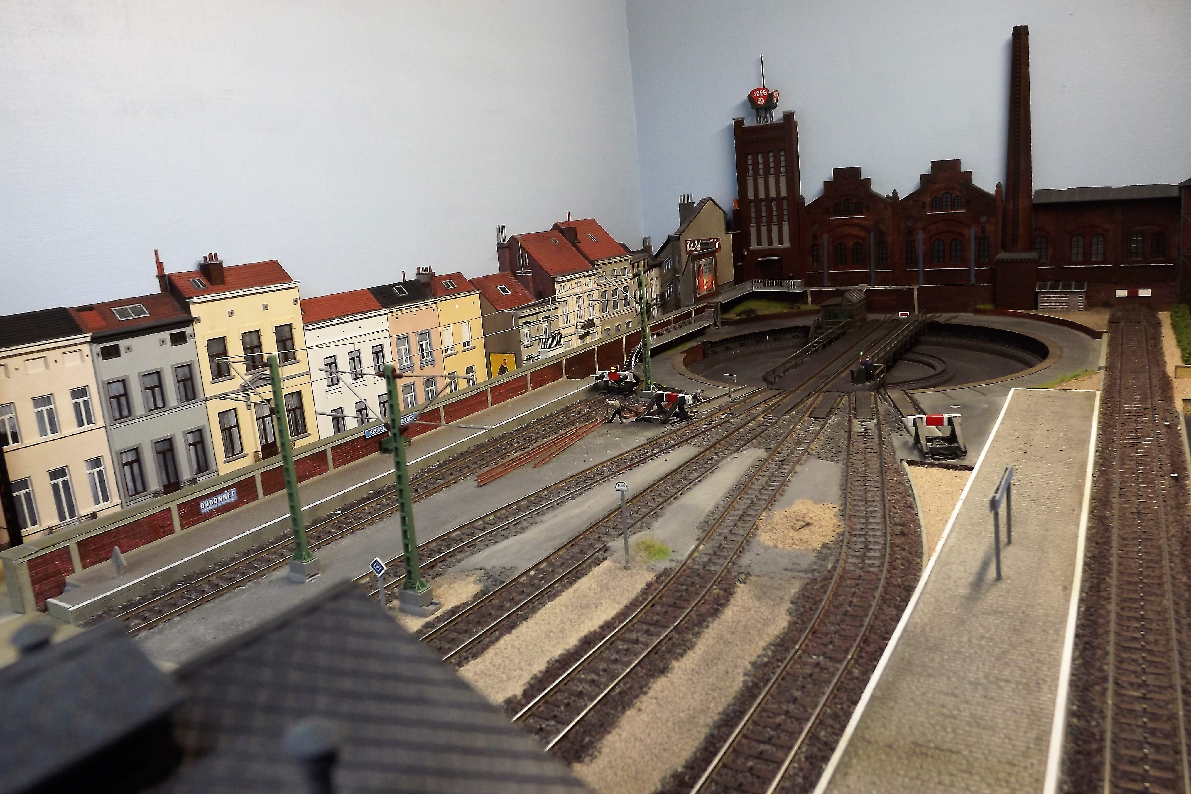

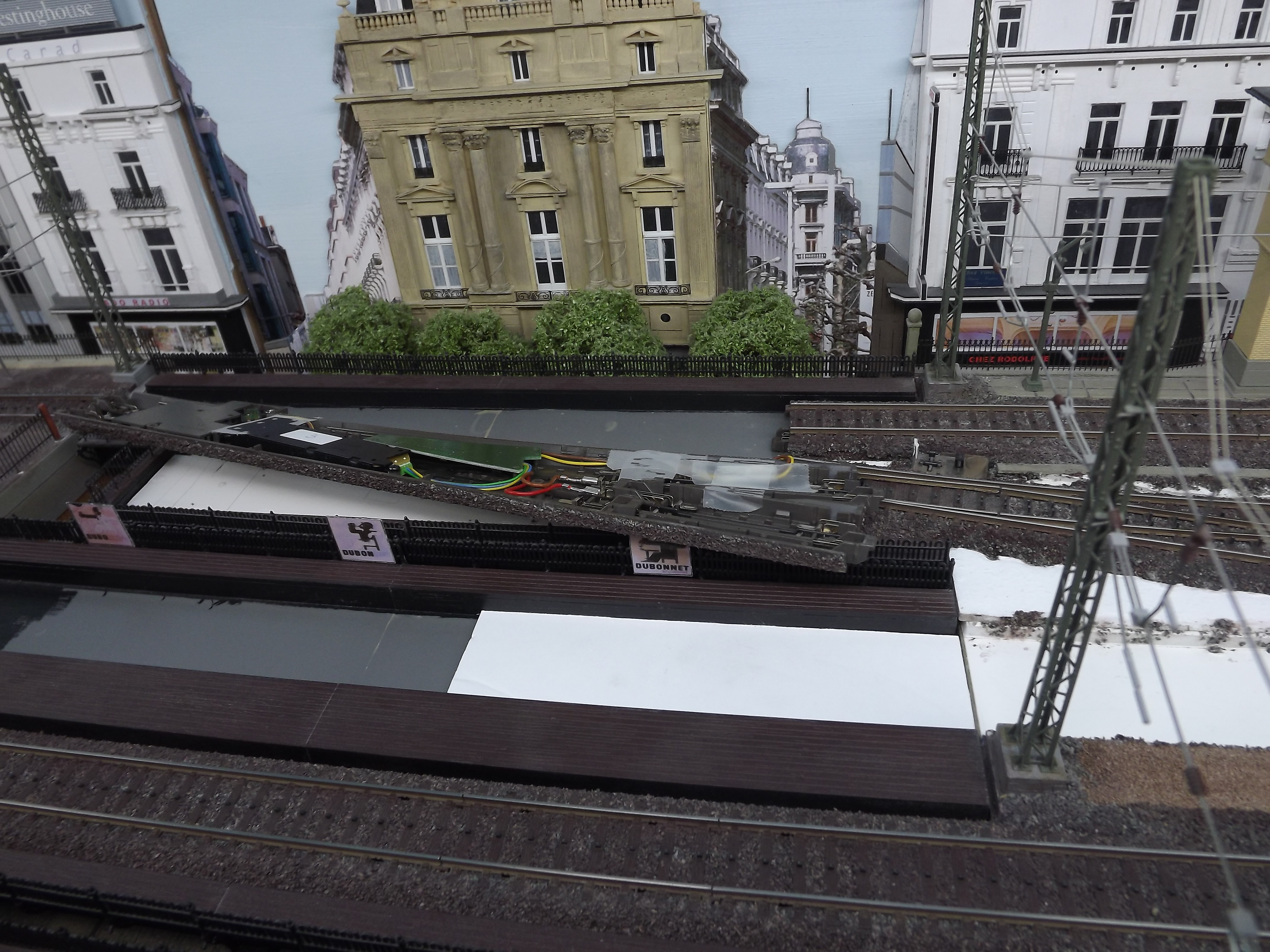

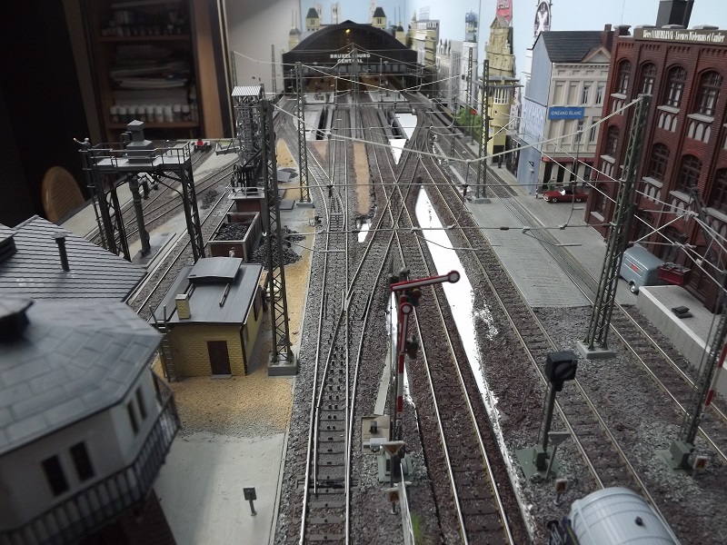

Voilà: les fils caténaires ont été enlevés sur la majeure partie du plan de voie. Le module "dépôt" a été désaccouplé, ce qui permet une prise de vue en profondeur vers la gare.
Je trouve que l'enlèvement des fils caténaires tout en maintenant les poteaux et portiques ne change pas grand chose au réalisme. Les fils Viessmann, bien qu'assez fin, sont malgré tout bien trop épais à l'échelle. Je me demande si je ne vais pas faire comme le grand Maître Albert (Albertrain) et n'évoquer la caténaire que par les poteaux.
Dans le doute, chaque coupon de caténaire a cependant été numéroté en vue de sa remise en place une fois les travaux terminés.
Egalement, dernière prise de vue du module "dépôt" avant sa transformation: le pont tournant va disparaître au profit de voies en alignement.

Finalement, les travaux vont vite. L'extraction des voies est moins difficile que je ne le craignais.
Voici une aiguille qui montre son ventre, bien rempli:
En noir, le moteur à réparer; en vert, le décodeur adapté. Le tout s'alimente aux cosses rouge et marron sous la voie.
J'ai terminé l'ensemble arrière (à droite sur la photo). Deux aiguilles ont été retirées du plan de voie afin de le simplifier et de rendre autonome la voie 3 en gare.
Idéalement, il aurait fallu mettre une traversée-jonction à la place du croisement. Mais cela n'existe pas en voie C. :pleure:
