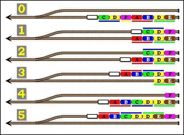

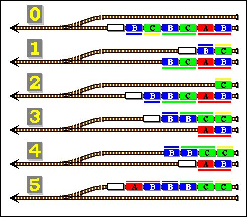

Pour donner une idée de la puissance que possède la technique des fusions et comme vaccination de rappel, voici un exemple plus complexe que les précédents, avec une rame de 7 ouagons : CDFABDE. Plutôt impressionnant à voir comme ça, mais en pratique un petit problème de rien du tout qui se résout en 5 manœuvres à peine.
Comme le montre la figure, il suffit de regrouper les différentes paires de wagons détectées (il n'y en a pas moins de trois ! CD, AB et DE) ce qui donne la rame équivalente CFAD de quatre ouagons qui se trie exactement comme la rame BDAC.

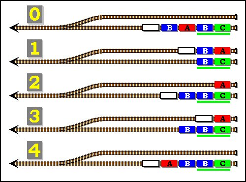

Considérons à présent la rame BABC, assez insidieuse parce qu'elle semblerait au premier abord pouvoir se trier en 3 manœuvres. Mais quels que soient nos efforts, pas moyen d'y parvenir. Vouloir fusionner la chaîne de 3 ouagons ABC (en A par exemple pour donner la rame équivalente BA) ne marche pas et justifie pleinement la méthode prescrite dans l'épisode précédent qui se limite à la fusion de deux ouagons à la fois, jamais plus. Si on applique la méthode telle qu'énoncée (avec ses trois étapes) on a le choix entre deux possibilités.
On peut commencer par fusionner la paire AB en A (puisqu'il n'existe pas d'autre A dans la rame alors que B n'est pas unique) ce qui nous donne BAC... Ou bien fusionner la paire BC en C (là encore parce que C est unique dans la rame et B ne l'est pas) ce qui nous donne... BAC également ! Ainsi quel que soit le sens dans lequel on prend ce trio de wagons on tombe sur une paire dite "à insertion" (la wagon B de tête s'insère entre le A et le C : il n'est pas possible de fusionner ces deux ouagons en un groupe unique). Et incidemment la rame BAC ne peut pas se trier en 3 manœuvres mais en nécessite 4. Les deux figures suivantes montrent que, quelle que soit l'option de fusion choisie, AB ou BC, le triage s'effectue en 4 manœuvres (mais pas de la même manière selon le choix effectué).
En résumé la technique de fusion permet déceler dans une rame certaines configurations telles que les insertions cachées ce qui peut s'avérer fort utile pour trouver une bonne solution et déterminer certaines de ses limites.

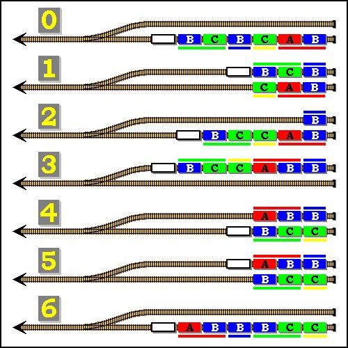

Allez, puisqu'on est lancé, encore un petit exemple : la rame BCBCAB... Trois paires fusionnables, chic ! On va faire un malheur ! La dernière, AB, est la plus facile à traiter : A est unique dans la rame, on peut donc fusionner AB en A (étape 1 de la méthode) ce qui donne la rame simplifiée BCBCA. Mais ensuite ? On a deux fois la paire BC. Laquelle prendre ? Eh bien essayons les deux. La première d'abord, ça semble plus logique. Comme B et C figurent ailleurs dans la rame, c'est l'étape 3 de la méthode qu'on va appliquer, fusionnant BC en C et en décalant d'un rang le(s) autre(s) C de la rame, selon C=>D. La rame équivalente est alors : CBDA, qui se trie en 6 manœuvres, pas moins, comme le montre le schéma suivant.

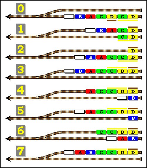

Si au lieu de fusionner la première paire BC on fusionne la seconde (toujours en appliquant l'étape 3 de la méthode) on obtient BDCA, rame équivalente qui se trie très facilement en 5 manœuvres :
Ça y est, on a tout compris ! Lorsqu'on se retrouve face à deux ou plusieurs paires fusionnables identiques, on prend la dernière. Simple comme bonjour. Alors testons ce grand principe sur une nouvelle rame, par exemple, tout à fait au hasard, BACDCD. On a deux fois la paire CD : fusionnons la seconde (étape 3 de la méthode) en remplaçant le deuxième CD par D, ce qui oblige à décaler le premier D en E pour obtenir la rame équivalente BACED. Elle se trie comme illustré par le schéma suivant.
Sept manœuvres... Ne peut-on vraiment pas faire mieux ? Mon petit doigt me dit que... Essayons donc plutôt de fusionner la première paire CD, la remplaçant par D tandis que le wagon D en queue de rame devient E. Cela donne la rame équivalente BADCE qui se trie en...
...six manœuvres à peine. Une de moins ! Ainsi notre merveilleuse théorie sur la fusion de la dernière paire tombe à l'eau. En fait je n'ai pas trouvé de règle précise pour trancher dans ce genre de situation. La meilleure façon de procéder est de tester les deux (ou éventuellement plus) possibilités. Dans bien des cas elles donneront un résultat équivalent. Par exemple ABABA, rame équivalente à BACA par fusion de la première paire AB ou à ACBA par fusion de la deuxième : dans les deux cas il faut 5 manœuvres pour effectuer le triage complet. Parfois la différence peut être plus importante, comme pour ABABDC : si on fusionne le premier AB on obtient BACED, qui se trie en 7 manœuvres, alors qu'en fusionnant le second AB on arrive à ACBED qui se trie en 5 manœuvres seulement. Moralité : quand plusieurs possibilités sont offertes, les essayer toutes.
