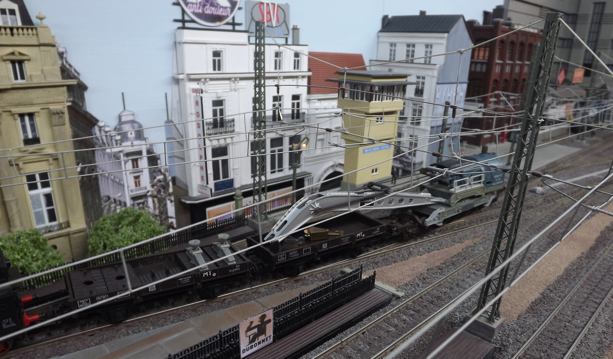

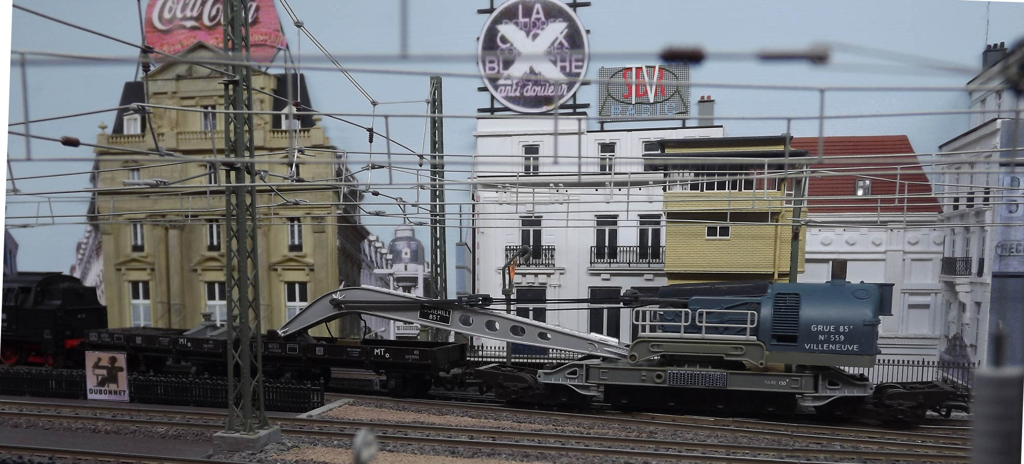

Des travaux étant à prévoir, la grue Cockerill de 85t a été généreusement prêtée aux CFBB.
L'ensemble m'a été donné en cadeau par le frère d'une copine qui avait retrouvé son "train électrique" au fond de la cave. Le train complet roule en traction comme en pousse sans dérailler. La grue est parfaitement fonctionnelle.
J'ai mis un essieu conducteur sur l'un des bogies amovibles afin de pouvoir activer les contacts de navette. J'ai la boîte (rouge). Il ne manque que deux des vérins pour que le coffret soit complet.
