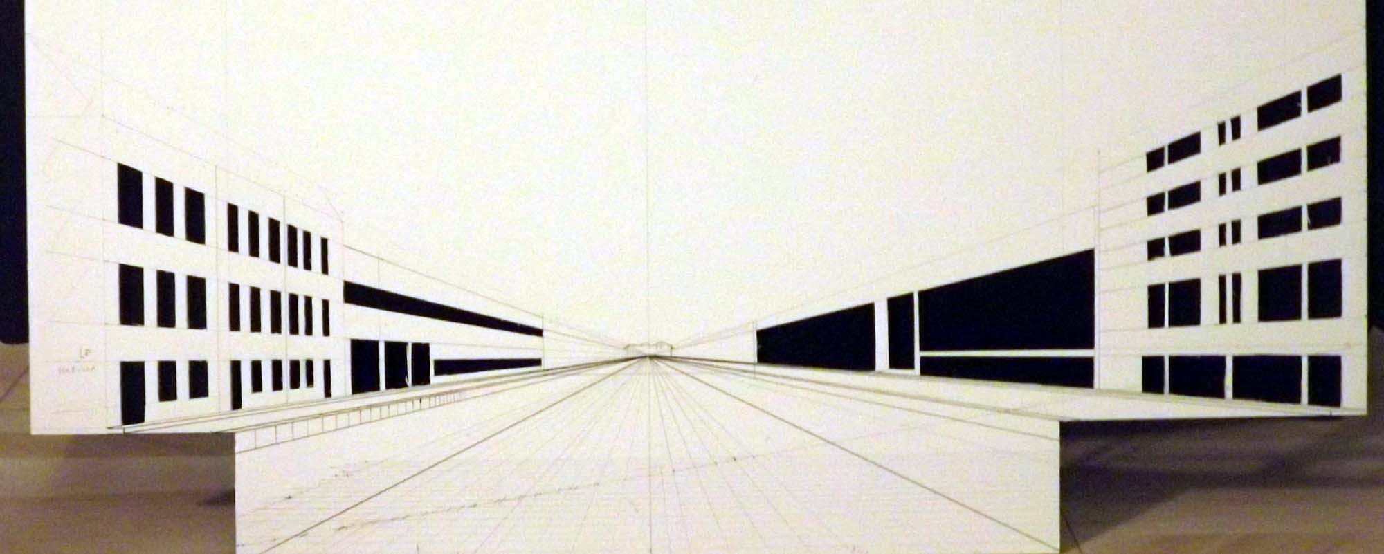

Ce n'est pas pour Bruxelbourg mais pour un nouveau module H0m. Mais commme ce sera Bruxelles aussi et que j'ai la flemme d'ouvrir un nouveau fil, je poste ici.
Je travaille à un fond de décor en perspective. C'est dessiné sur du carton plume de 2 mm. Les ouvertures ont été découpées et un fond noir placé derrière. L'ensemble sera mis en peinture et certains reliefs appliqués (balcons, châssis des portes et fenêtres, corniches...)
Le triangle au centre en bas, c'est un canal. Cette partie sera découpée avant le collage sur le fond du module. (et tout ce qui est au dessus des toits aussi). La largeur de l'ensemble est d'environ 60 cm.
