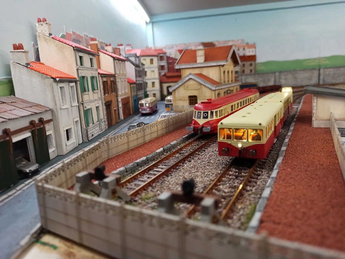

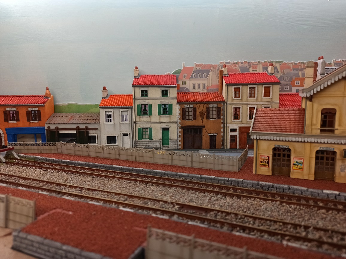

bonjour a tous
j ai attaqué le ballastage des voies au niveau des quais et la c est la cata..... :rhaaa:
déja a la mise en oeuvre le ballast réagissait bizarrement ......
impression de ballas qui flotte , la colle qui a du mal a ce rependre ........
pourtant j ai fait comme déja fait , repartition du ballast , humidification et encollage a la colle diluée +quelques gouttes de produit vaisselle
du coup j ai telephonné au fabriquent du ballast qui a pignon sur rue depuis pas mal d année , ce qui me fait penser que c est ma mise en oeuvre qui ne va pas.........
effectivement il me confirme la chose est m explique la bonne méthodologie car le ballast n est pas minéral donc mise en oeuvre diffèrente et colle spécifique............ :pleure:
en gros on encolle le support , on pose la voie et on ballance le ballast
du coup j ai fait un essai de réparation de la partie incriminée , vue que la voies est posées j ai patiament mis de la colle autour de la voie et entre les traverses
ensuite j ai soupoudré le ballast et la je constate que la colle remonte par capilarité sur les grains de ballast du dessus...........
donc impossibilitée de niveler le ballast :H2:
je verais demain quant ça aura sèché........
bon il y aura certainement une diffèrence de teinte mais ça ce réglera a coup de lavis pour patiner tous ça .
par contre je pense pour la suite je vais retrouver un ballast minéral.
sinon dans les choses qui ce passent bien :mdr:
j ai commencé a poser la cloture entre le quai et la rue de la gare .
bon W.E a tous

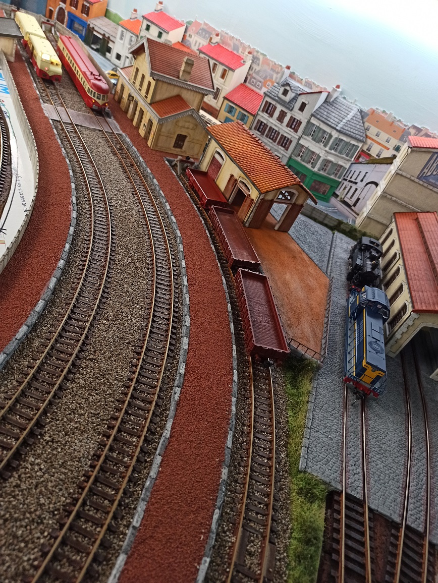

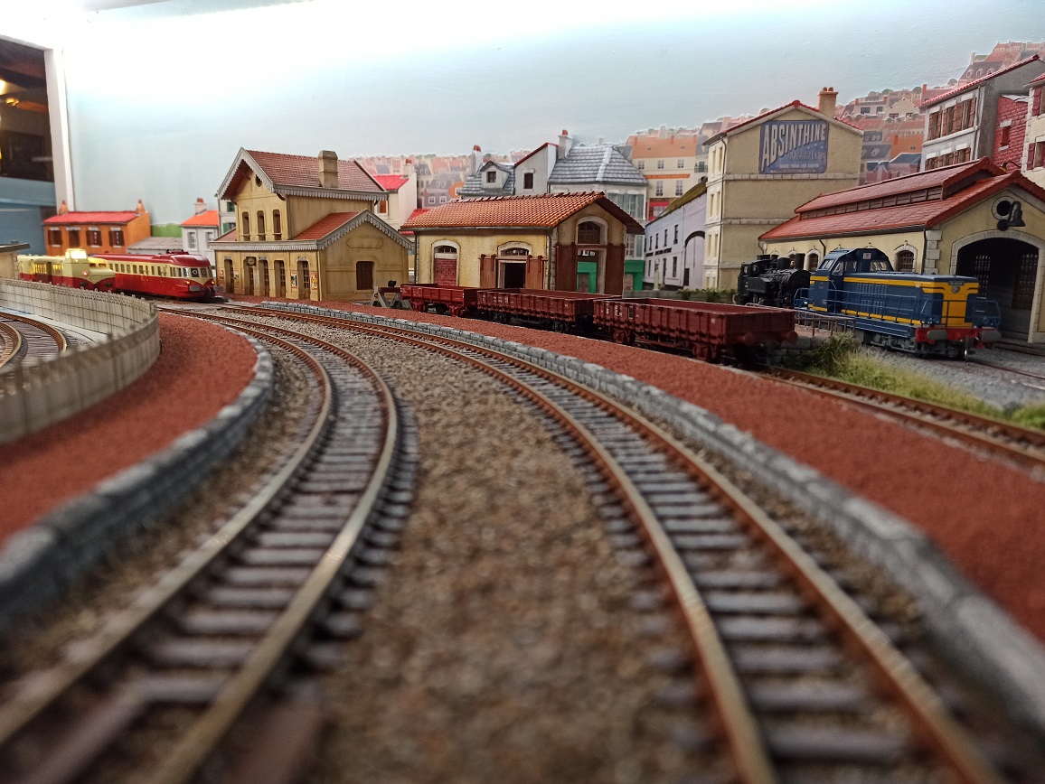

Messagepar tarmot17
08 Aoû 2021, 22:11
bonsoir les gens

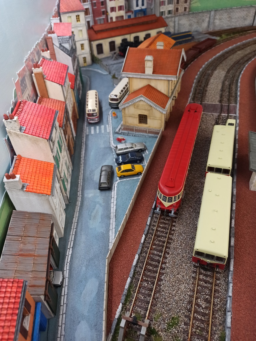

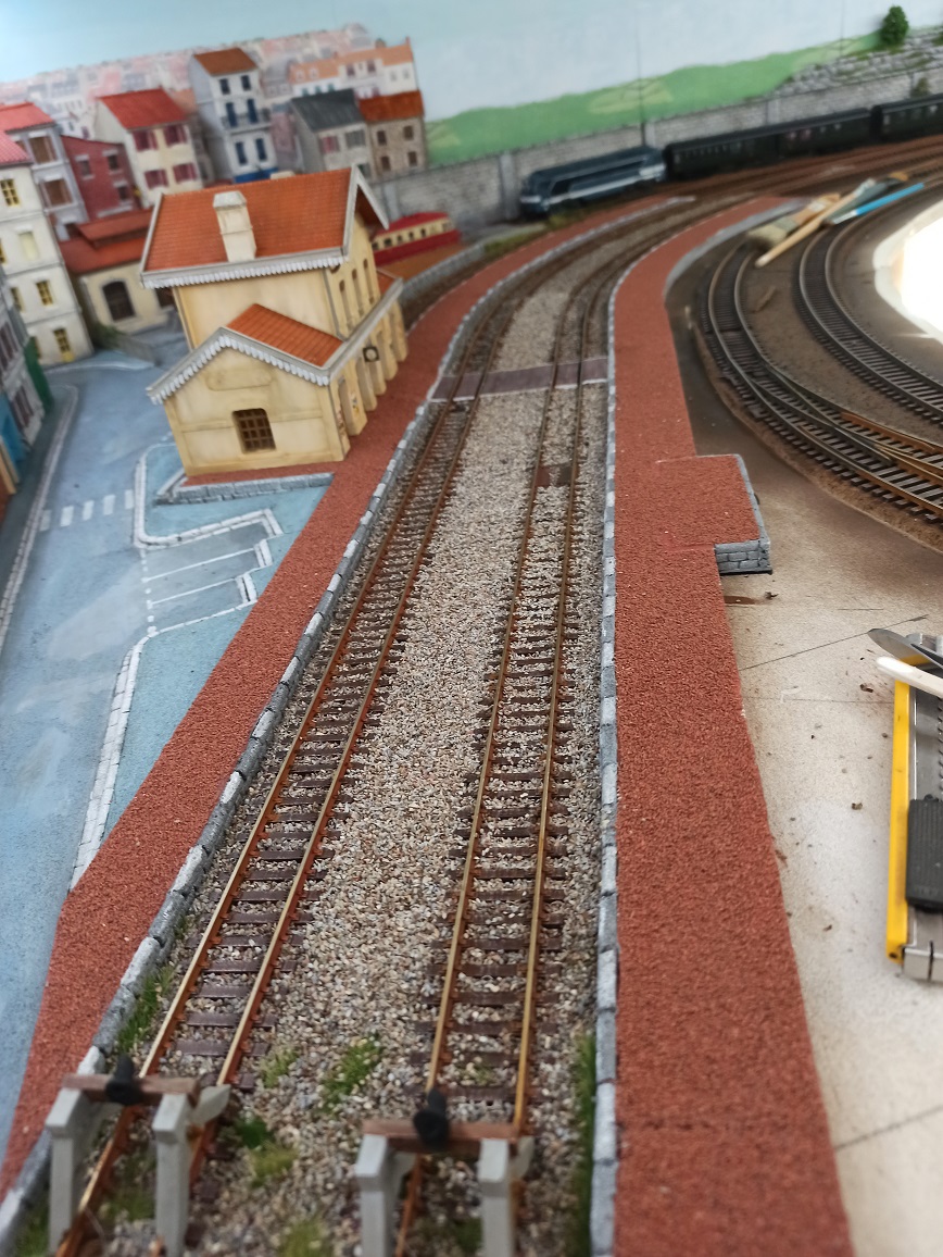

bon pour le ballastage on va dire que c est moins pire............
pour l instant ça reste comme ça..........
a moins que sur un coup de tete je décolle tout , mais vu la galere je ne sais pas......
pour me réconforter j ai fais rouler les trains et pris quelques photo qui ma fois rende pas trop mal je trouve :mrgreen:
bonne soirée a tous :coucou:

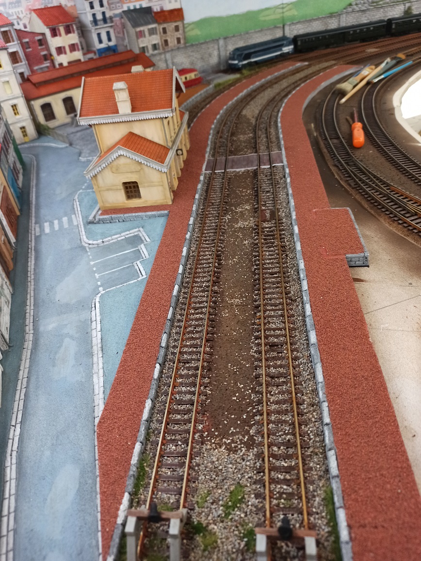

Messagepar cc6532+891
08 Aoû 2021, 23:20
Bonsoir Tarmot17,
surtout au vu de la photo 3, ça va.(je dirais même que c'est bien ;) )
je n'essayerais même pas de refaire (sans compter la casse des voies et les dommages possibles aux alentours).
