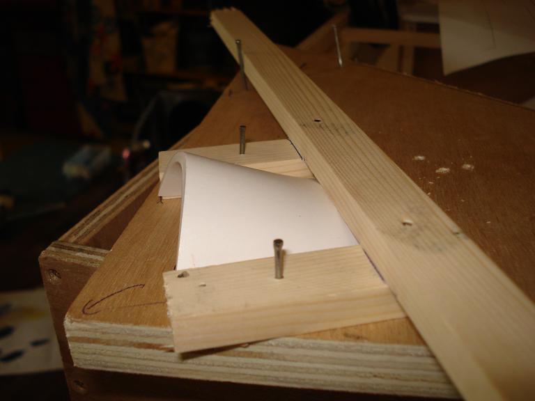

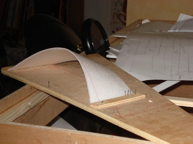

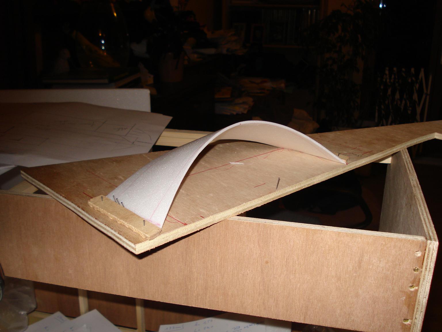

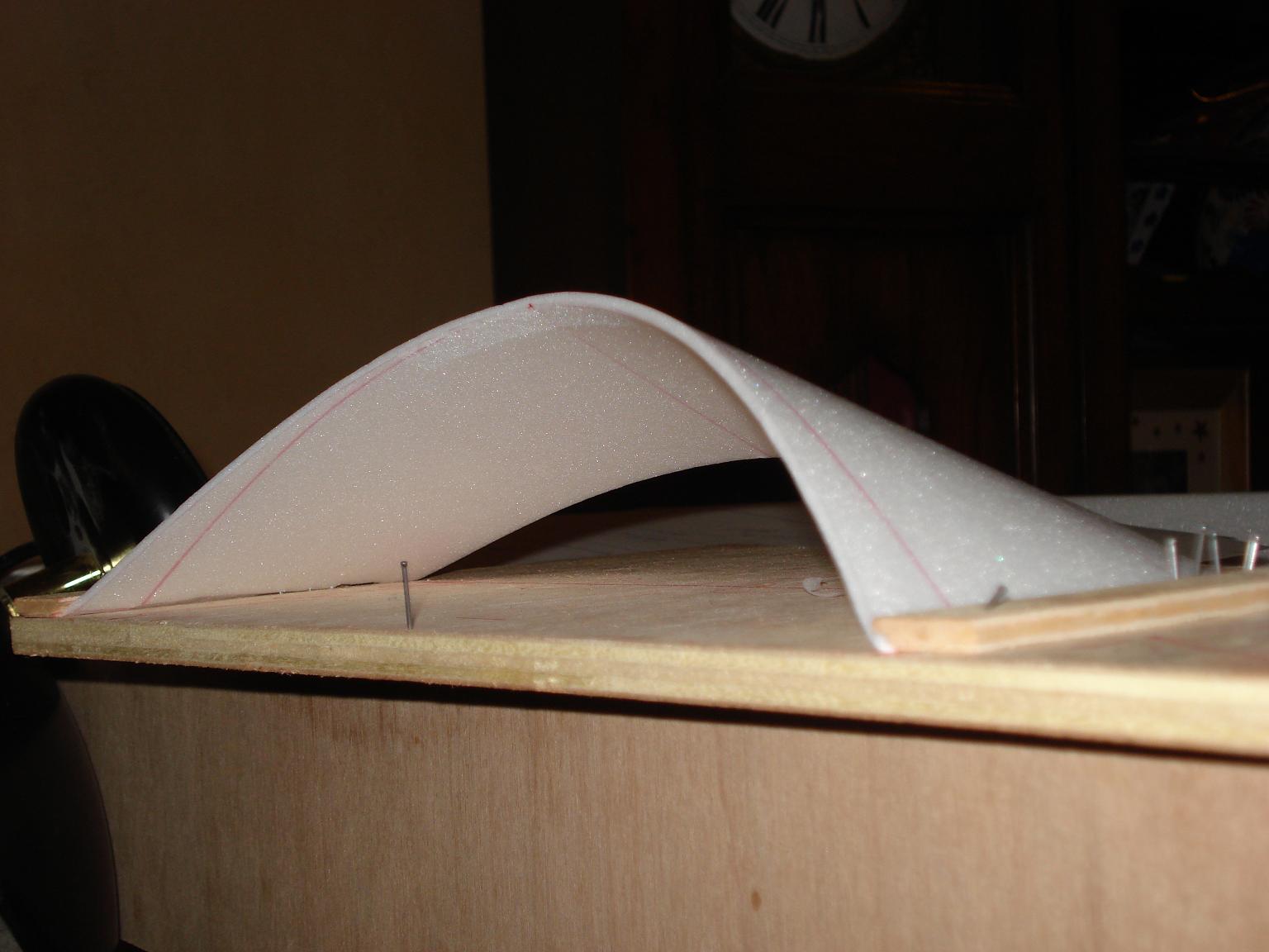

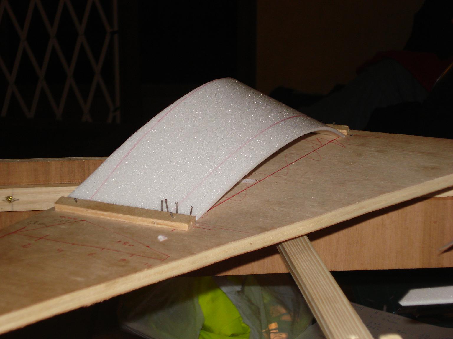

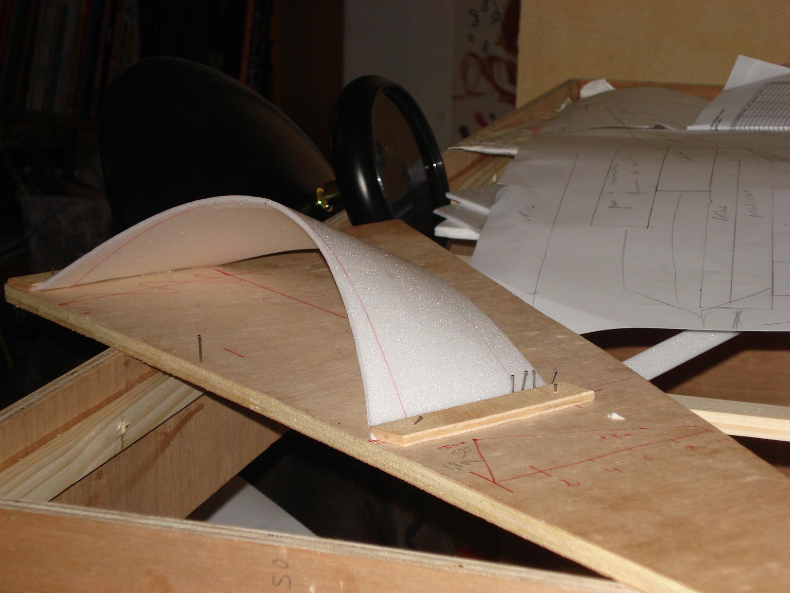

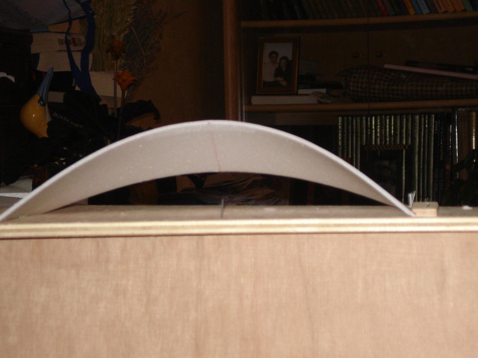

Si je pouvais les realiser en depron ca m'arangerait bien. :|
La Mouette
Re: Trappes, le dépot ETAT
Messagepar La Mouette
05 Déc 2008, 23:54
Fragile probablement mais reparable.
Quel autre materiau me permettrait d'approchait l'epaisseur de la voute a l'echelle ?
Peut etre le forex qui se plie mieux que la carte plastique et conserve bien la memoire des formes qu'on lui donne.

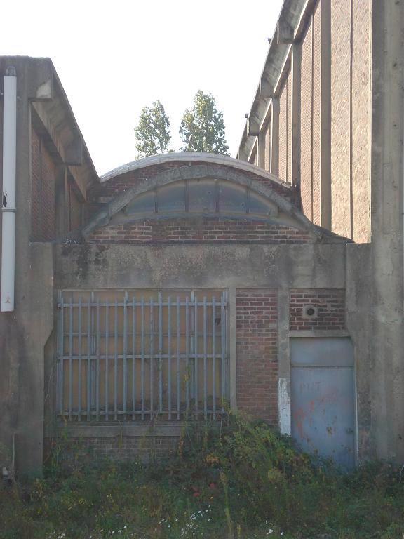

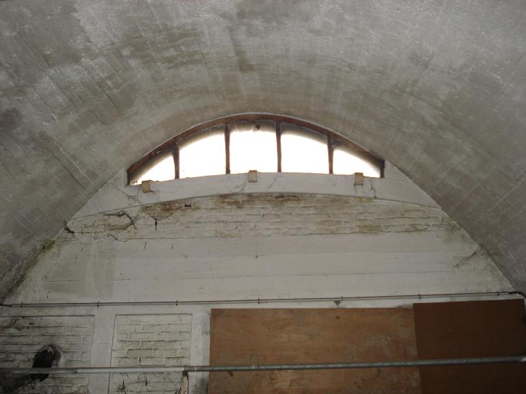

Il n'y a pas que sur l'atelier qu'il existe une couverture faite de structures conoïdales en béton. On en trouve aussi sur la première aile du batîment du tour à roues et sur 3 des 4 types de toitures du batiment central.
La remise à machines, la seconde aile du batiment du tour à roues et la dernière partie de la couverture du batiment central (bureaux en etage), ainsi que les petits ateliers latéraux au nord sont couverts par des toiture en voutes cylindriques en beton.

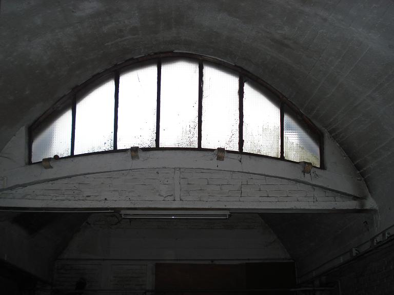

Hier j'ai eu l'opportunité d'acceder aux trois travées les plus à l'est (les deux travées les plus à l'est sont couvertes par 4 conoïdes de 4 metres de reculement ; la troisieme -et la quatrième que je n'ai pas mesurée pour l'instant- sont couvertes par une voute cylindrique, c'est la partie du batiment central avec les bureaux en etage) du batîment central et en m'aidant d'une echelle j'ai pu mesurer les conoïdes en constituant la couverture :
4 metres de reculement, hauteur du sheed 195cm, hauteur de la voute a l'arriere 45cm. Ce sont des valeurs sous la voute, epaisseur de celle ci 20cm.
Quelques vues, exterieures et interieures de ces structures conoïdales :
La facade du conoïde extreme, sa particularité est d'etre verticale sur la plus grande partie de sa hauteur (sauf la verriere et sa structure de beton) :
Vue de l'interieur :
Conoïde suivant vu de l'interieur, incliné sur toute la hauteur du sheed (angle à determiner) :

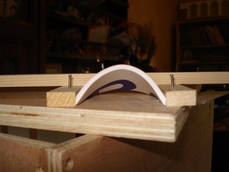

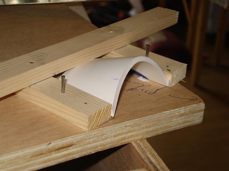

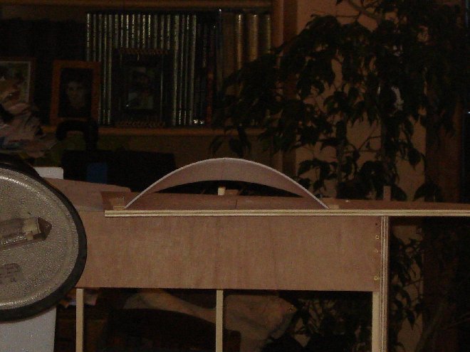

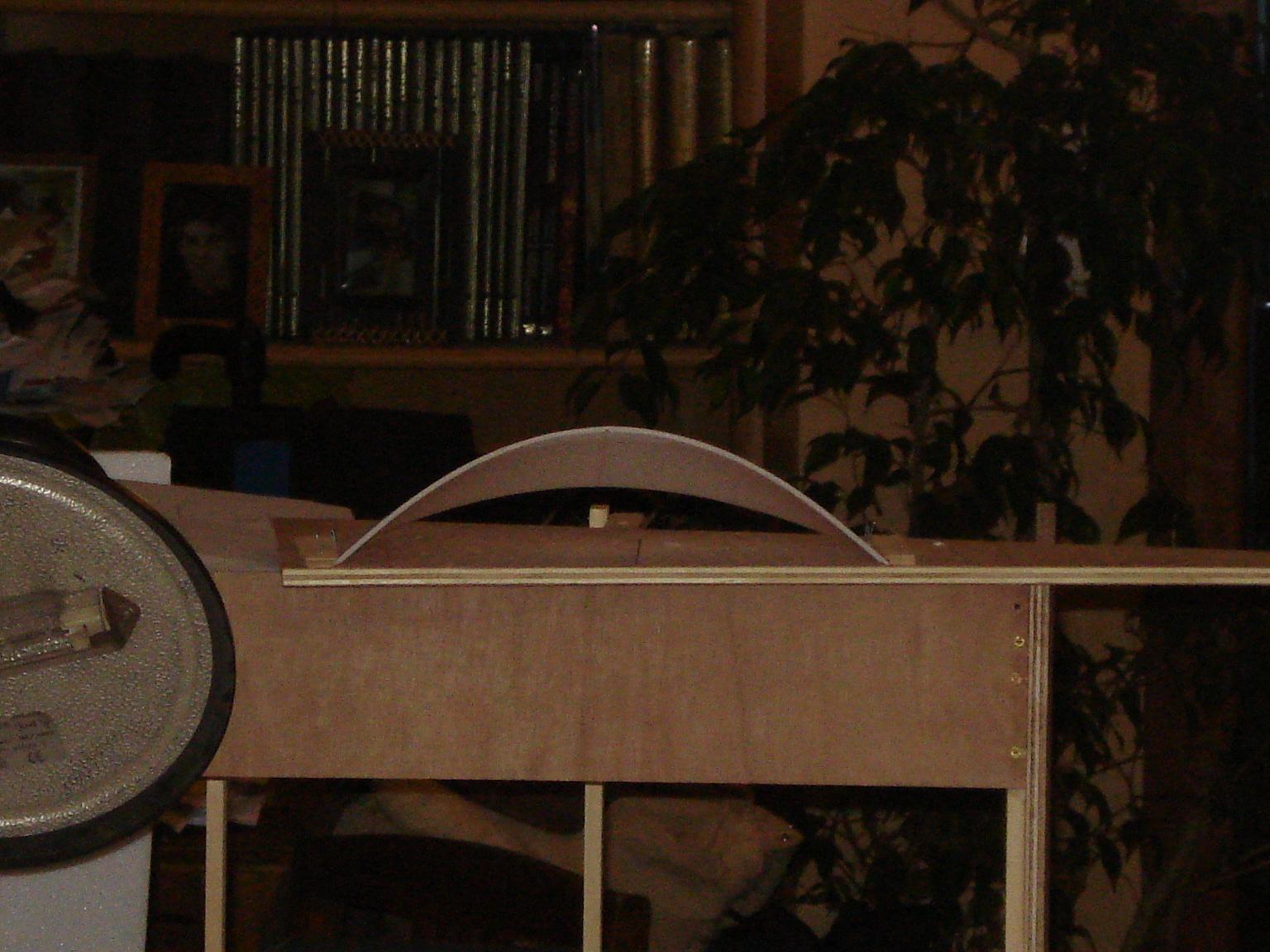

Et les premiers essais de reproduction de ces petits conoïdes. Ici j'ai utilisé du forex de 3mm (un petit peu trop epais, il faudrait du 2.5).

En échelle 1/1, le conoïde à l'avantage de garantir une répartition presque parfaite de la charge, mais c'est tout de même lourd à construire. Visiblement, au HO aussi.
Gilles, ton avancement commence à m'épater!
Messagepar SIXTIFS
06 Déc 2008, 23:08
Grand maître des Conoïdes, salut
Je suis ravi que tu aie opté pour la méthode expérimentale en taillant dans la matière.
L'usage abusif d'équations peut nuire à la santé mentale.
L'emploi du forex me semble bon, mais contrairement au béton, il va faire ressort et chercher à remprendre sa forme presque plate.
J'ai fait une fois l'essai de plonger une chute de forex pendant quelques heures dans de l'acétone, il en est ressorti ramolli, il me semble qu'il a récupéré un peu de rigidité ensuite. Essai à refaire de manière plus méthodique. J'adore torturer ce matériau.
Pour l'épaisseur, j'ai un peu de 2mm, si tu veux fais moi signe.
06 Déc 2008, 23:24
Si tu peux m'en apporter quelques dm² a saint mandé je suis preneur :cool: mais je cherche surtout un fournisseur. :|
