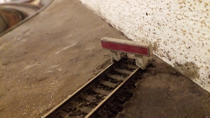

Bonsoir Tarmot17,
la remarque de Nonodudu76 est juste.
tes feux ne sont pas énormes pour du ho, et ça rend bien. :applause:

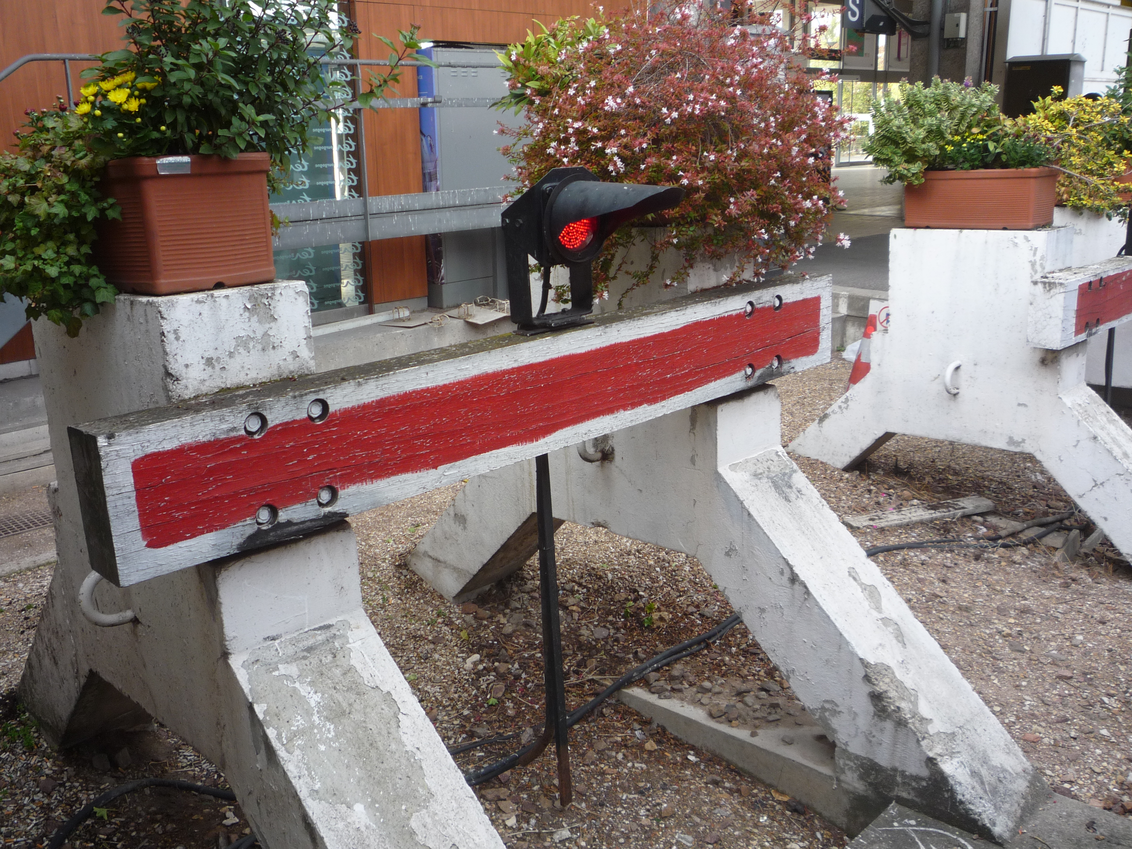

Re,
une petite illustration.. ;)
pots de fleurs en option !

merci pour vos avis Nonodudu76 et cc6532+891 ;)
en ce qui concerne le filet blanc , je ne me sentai pas capable de le réaliser proprement :roll:
pour les feux j ai fais ça au feeling avec ce que j avais sous la main.......... :ange:
micro led , casquette en gaine thermo , tout ça coller sur un morceau de plasticart
et j avoue etre content du résultat , ça métamorphose les buttoirs jouef :D

tarmot17 a écrit:en ce qui concerne le filet blanc , je ne me sentai pas capable de le réaliser proprement :roll
Il faut découper un rectangle de ruban adhésif de masquage de la grandeur du rouge, et le coller au centre de la traverse (sans "s" c'est mieux).
Il ne reste plus qu'a donner un coup de pinceau blanc sans excès et de décoller le ruban de masquage avant séchage.

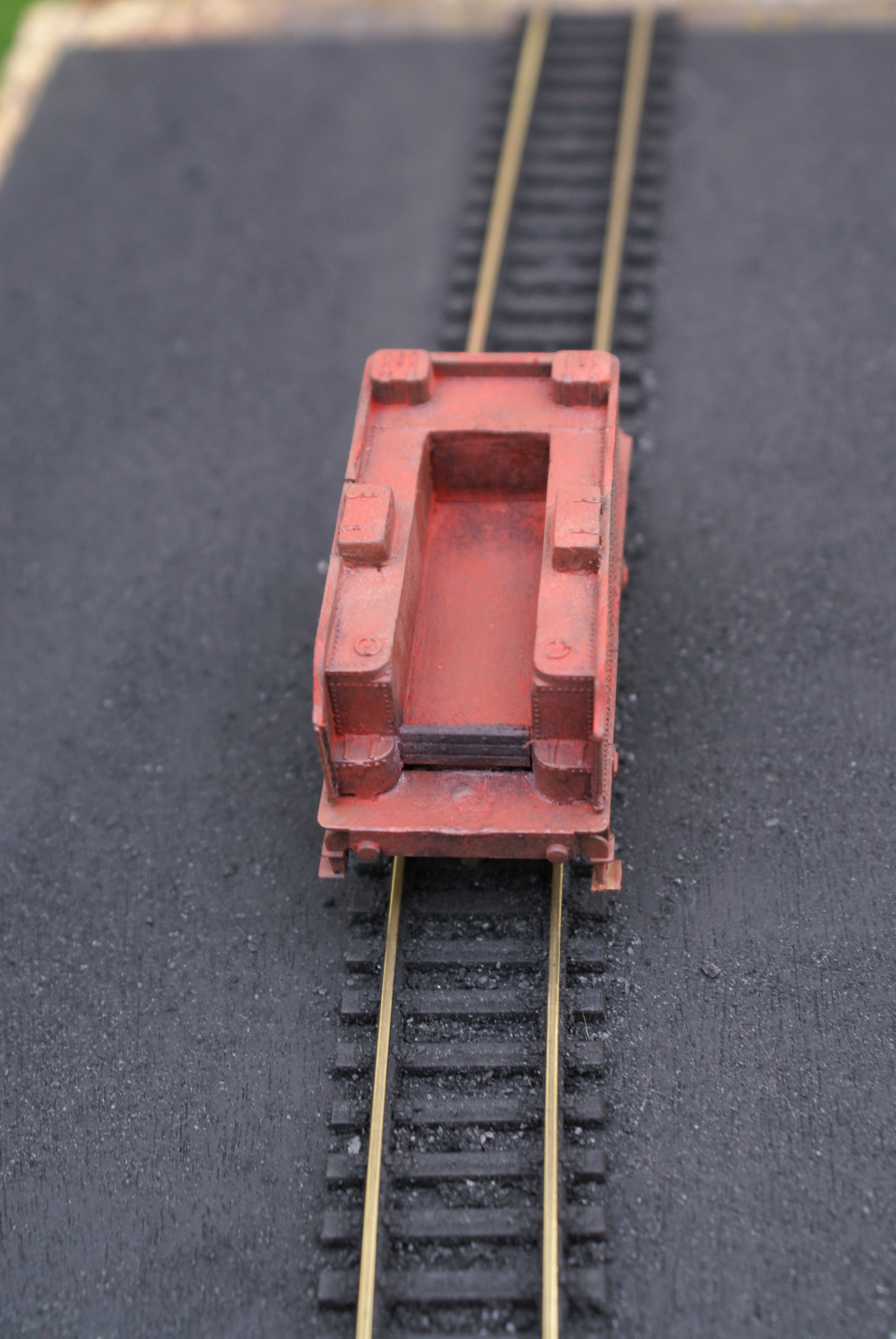

La liséré blanc peut être fait au pinceau avec un adhésif de masquage. Pour ma part j'ai fait à la mano sans rien sur un vieux heurtoir Jouef des années 50...

J'ai des photos de près de mon heurtoir mais je ne suis pas chez moi. Je poste celles publiées sur un autre site.

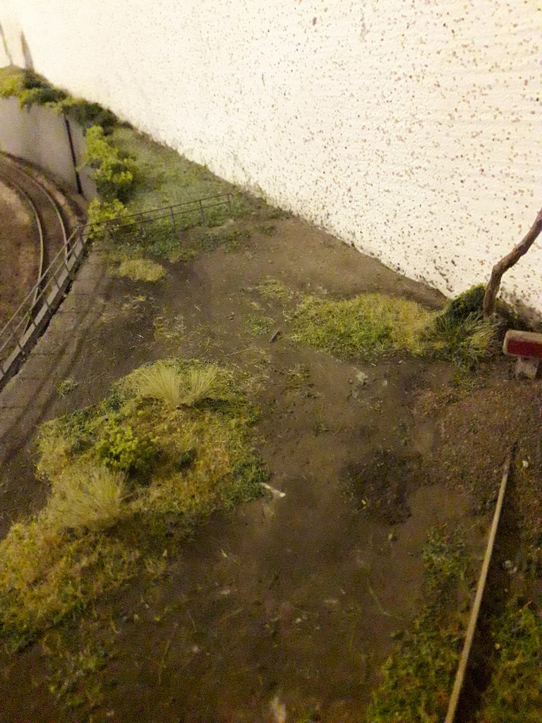

merci christou , c est toujours sympa de voir le travail des autres sur leur réseau :cool:
du coup j ai fait le filet blanc tout le tour de la traverse .
ça change tout , comme quoi un petit quelque chose fait la difference , par contre j ai patiné a la terre a décor et maintenant c est moin flagrand .......

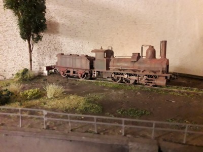

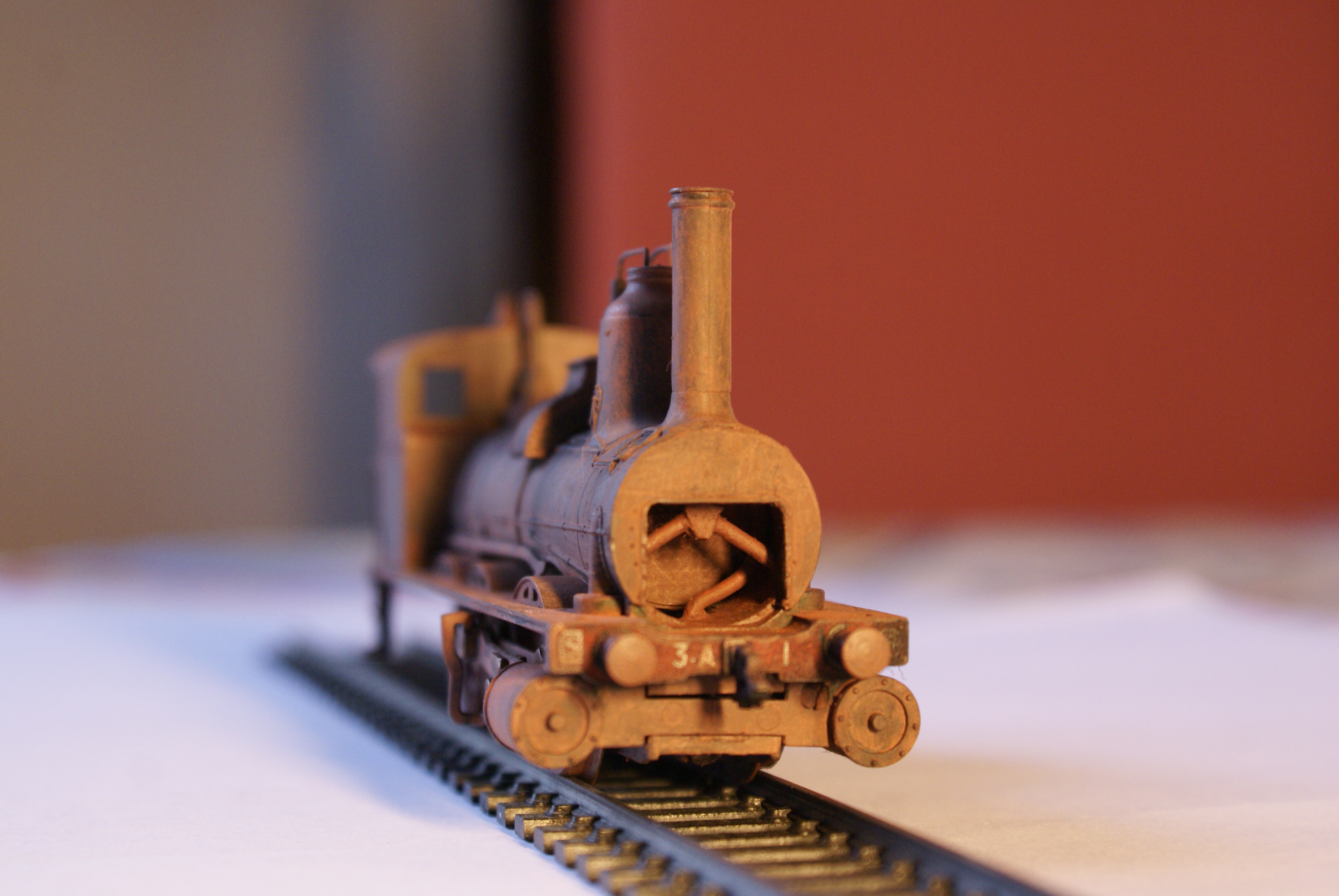

Pour les voies de débord prévoir un lit de sable qui est sensé freiner un wagon à la dérive avant de tamponner le heurtoir. Sur la photo, il s'agit d'une machine radiée: une bourbonnais RIVAROSSI ayant servit de magasin de pièces de rechange pour une autre. Le châssis moteur du tender avait la maladie du zamac. Démotorisé, le dessus du tender a été reconstitué en supprimant le chargement en charbon.
Bon c'est hors sujet mais cela peut donner des idées
Beaucoup de recherche pour trouver l'aménagement de la boite à fumée: plaque tubulaire (un coin en métal pour attache de page), le circuit vapeur et la colonne d'échappement.
J'ai une 140C Jouef Champagnole dans un tiroir qui va subir le même sort un jour

joli boulo christou :cool:
meme pour ce genre de deco il y a un minimum de recherche.......
