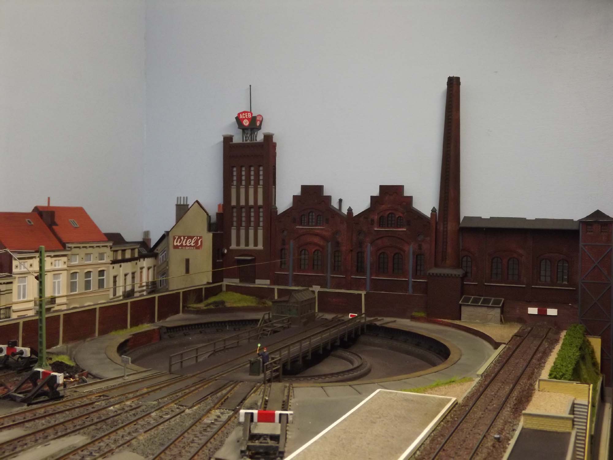

Les usines ACEB sont en place et viennent fermer la perspective du module dépôt.
Ce n'est pas de la construction intégrale mais du kit bashing: la tour à gauche provient du reliquat du kit d'usine Kibri utilisé pour la brasserie et le reste avec la cheminée est façonné à partir du kit Faller 120159. (A l'origine, une remise à locomotives).
J'ai toujours été partisan d'utiliser les produits du marché lorsque ceux-ci donnent satisfaction. Ce qui n'empêche pas la désaffection générale pour les kits plastique. La société Vollmer va d'ailleurs cesser ses activités en juin prochain. :cry:
Il reste à construire une passerelle qui partira du quai de "Bruxelbourg Usines" (que l'on ne voit pas sur la photo) pour joindre la porte située au bas de la tour ACEB. Ce sera du profilé Evergreen et de la grille en laiton.
Sur la photo, on distinge également le fil caténaire surplombant le pont tournant. Le fil joint le dernier poteau caténaire à la façade de l'usine, qu'il traverse. Il est tendu et soudé sur une vis en laiton cachée derrière l'usine. Il a pour but de permettre aux locos électriques de rouler pantos levés jusque sur le pont lorsqu'elles sont en navette automatique.

Magnifique :applause: donc le réseau ne sera pas agrandi??

arthur a écrit:Magnifique :applause: donc le réseau ne sera pas agrandi??
arthur
Tant qu'il est dans la pièce où il se trouve, non. Mais des extensions sont déjà dessinées qui viendraient se placer entre les deux modules de Bruxelbourg "ville" (la gare et la brasserie pour faire simple) et le module dépôt qui sera toujours en bout de chaîne. (Même agrandi, le réseau restera un point à point)
