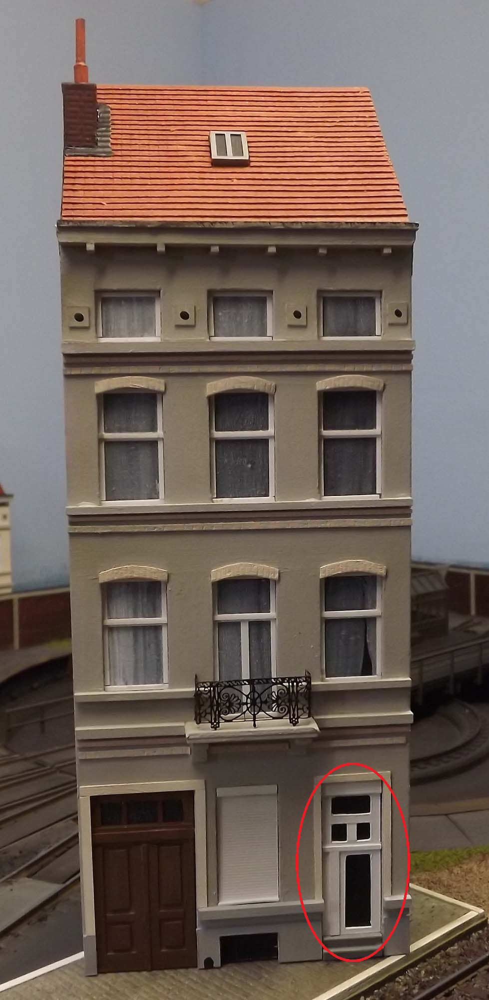

Superbe travail comme d'hab Pierre.

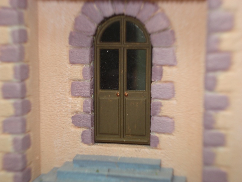

Si je peux me permettre une petite critiqueremarque, la porte entourée en rouge ne ressort pas bien.
Autant les fenêtres passent bien et la porte du garage peinte en marron aussi, autant celle là jure je trouve. Les montants paraissent beaucoup trop larges et le blanc accentue cet effet je trouve.

28 Nov 2013, 20:28
Mais est-ce une porte ?
Messages: 15376
28 Nov 2013, 20:44
Si c'en est pas, c'est une émule de canada dry.

BCF_Trains-et-Bateaux a écrit:Si c'en est pas, c'est une émule de canada dry.
Un peu grossière par rapport à l'original. :oops: La partie basse est...trop basse en effet. Mais placée où elle est, on ne la verra pas.
Cette maison est aujourd'hui.....une mosquée! :mur:

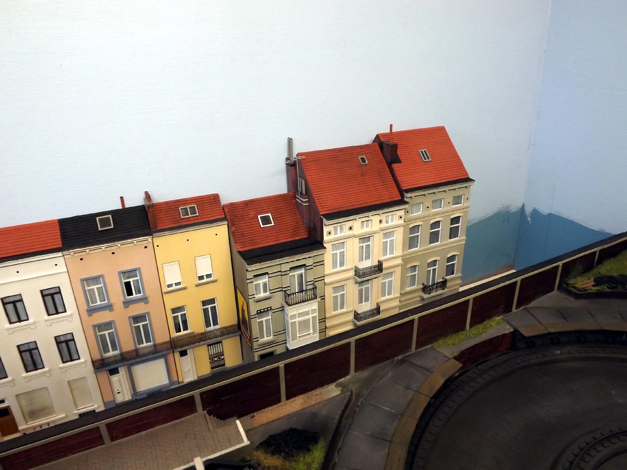

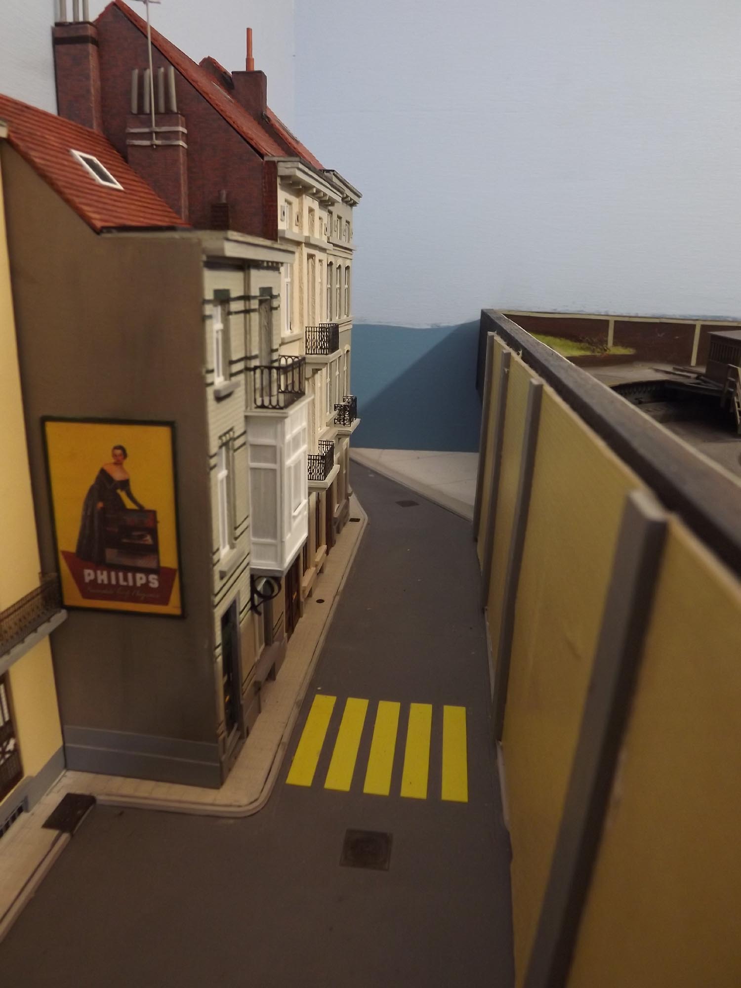

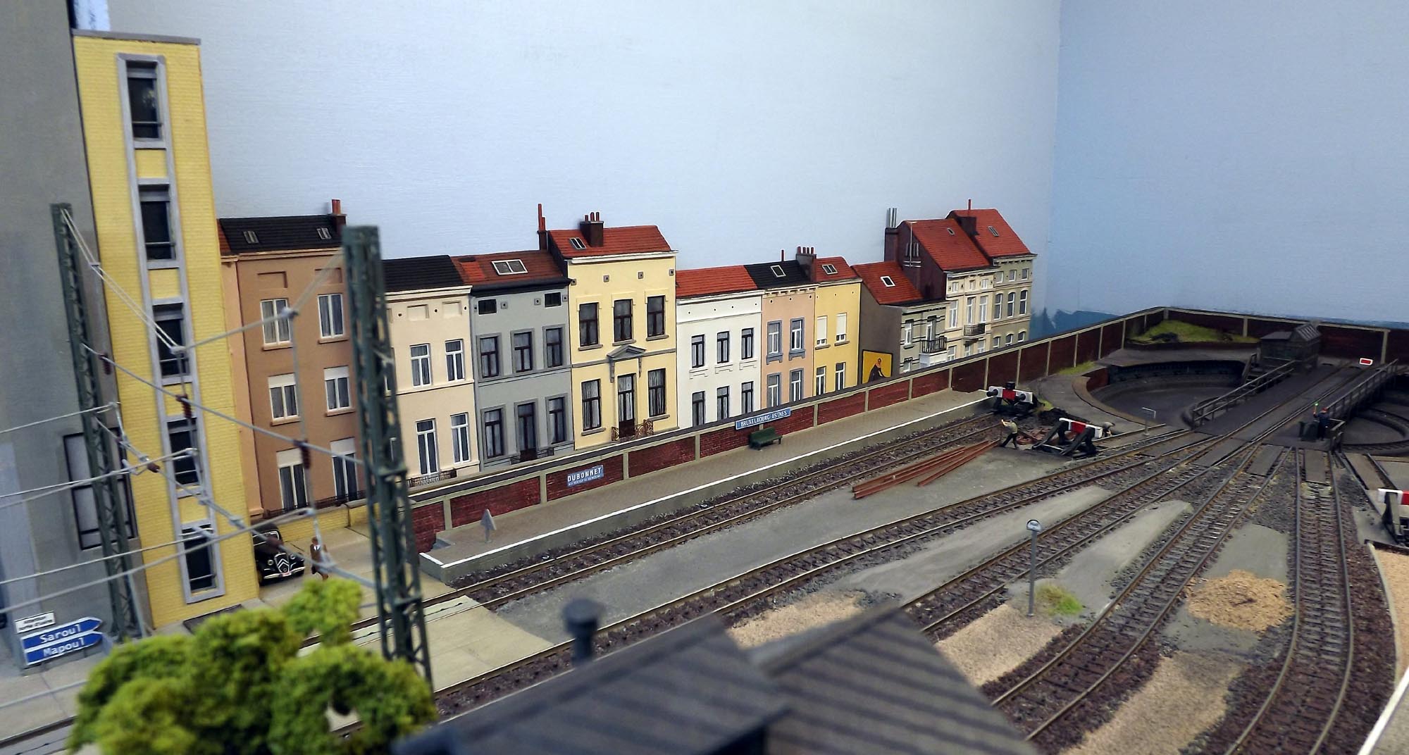

Revenons à notre alignement. La dernière maison construite est en place. Comme je l'écrivais plus haut, on ne voit pas les rez-de-chaussée:
Vu par un observateur adulte de taille moyenne devant le module:
Vu en entrant le torse dans le module:
Photographié sans voir en plongeant l'APN derrière le mur séparant l'emprise des voies de la chaussée en contrebas:
Comme le montre cette dernière photo, nous sommes arrivés à l'extrémité de l'alignement parallèle au fond de module. Il reste deux façades à mettre en place à droite de la maison "11", lesquelles façades seront en angle fuyant vers l'arète du module. Le pendant sera mis en place en face, se terminant par une perspective forcée dont l'objectif est de simuler la prolongation de la rue vers un ailleurs indéfini. 8-)

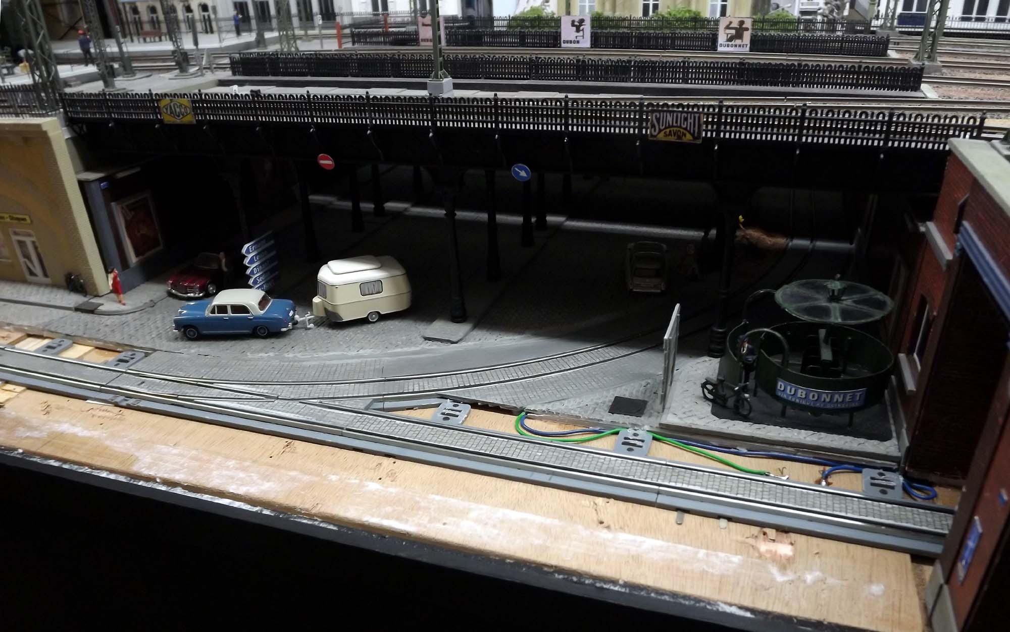

Bon. Le dire, c'est bien, mais le faire, c'est mieux.

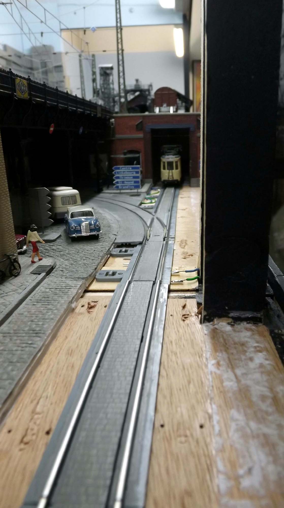

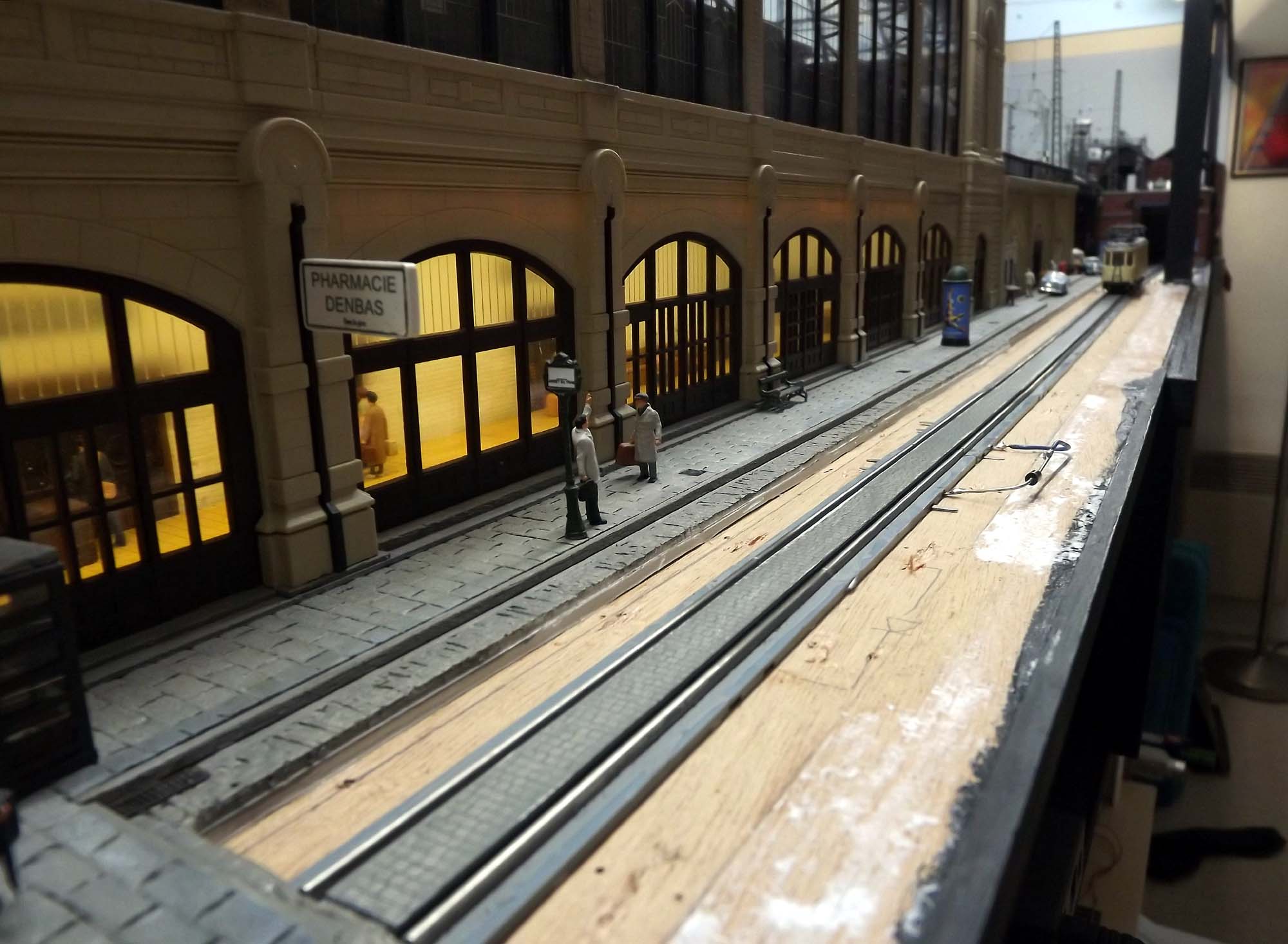

Gros travaux de voirie à Bruxelbourg. J'ai viré tous les encastrements de la voie Luna-Tram. Ceci fait, comme prévu, le tram roule. Sauf que la seule raison de l'achat de la voie Luna-Tram, c'était pour les encastrements. :mur: :diable2:
J'en ai profité pour rallonger la zone d'arrêt en déplaçant la diode et pour réalimenter l'ensemble en analogique afin de pouvoir profiter du va et vient automatique que j'avais installé. Le décodeur ESU Lokpilot V4.0 micro multiprotocole qui est dans le tram fonctionne parfaitement en analogique, sans avoir à modifier quelque CV.
J'ai fait place nette. Un pavage et encastrement en carton plume, réglé à la bonne hauteur, va venir recouvrir la rue.
Sur cette dernière photo, ceux qui suivent la construction du réseau s'apercevront que les fils de tram ont disparu. La solution que j'avais retenue en utilisant du fil de laiton ne m'a jamais satisfait: ce fil n'a jamais pu être tendu correctement et gondolait comme une mer agitée. Je n'aime décidément pas ce matériau.
Je vais tester d'autre solutions (fil d'acier rigide voire fil à coudre tendu - le fil en caoutchouc Arnold n'était pas mal et il m'en reste. Mais il se désagrège rapidement une fois tendu).
