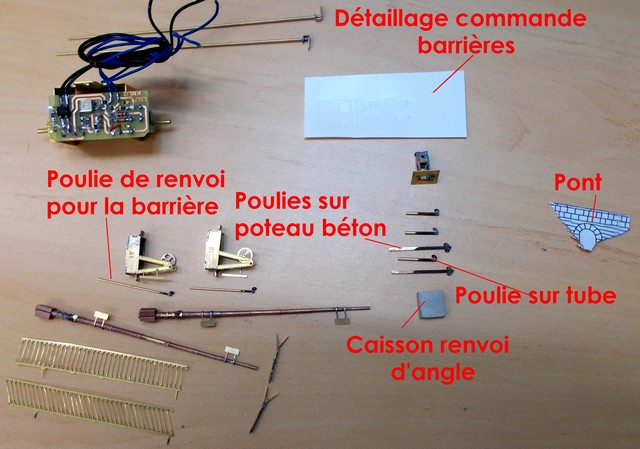

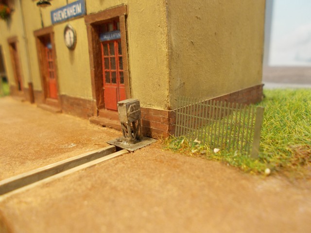

Une photo de l’ensemble du PN et de sa motorisation. Le moteur fonctionne, donc je ne me suis pas planté.
J’ai rajouté deux renvois pour ramener le fil EZ-Line jusqu’à la roue sur la barrière.
Les différentes poulies sont montées sur 2 poteaux en béton pour permettre le cheminement du fil jusqu’à la manivelle de commande avec treuil.
Le passage sous les rails se fera grâce à 3 poulies montées sur des tubes qui viendront se placer entre les traverses. L
Les caches des renvois d’angles prévus en béton seront faits en bois véritable, ce sera plus rustique.

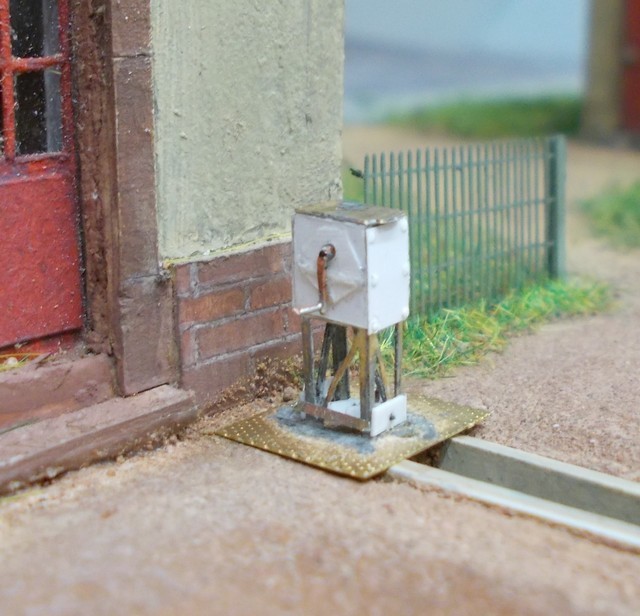

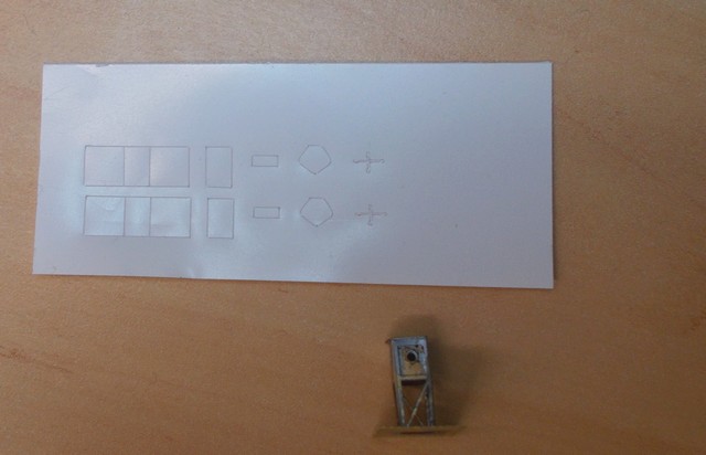

En EVG blanc, les pièces pour détailler la commande manuelle de la barrière.
J’ai aussi tracé le pont pour le passage de la route au-dessus du fossé.

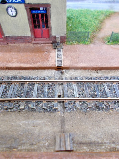

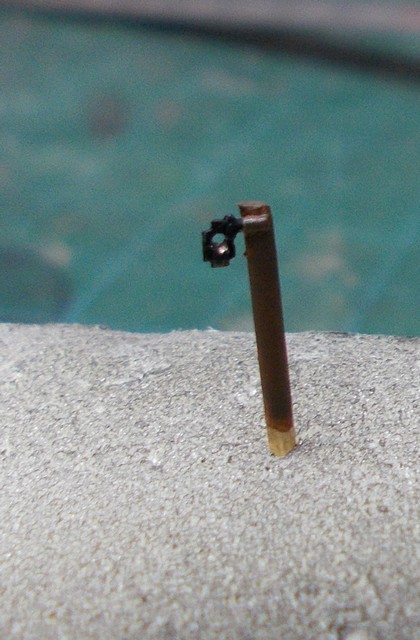

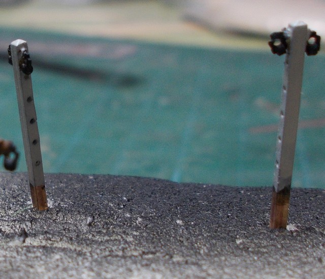

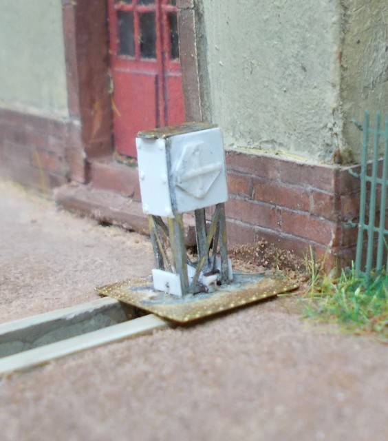

Petite avancée. Les poteaux béton et métal qui supportent les poulies sont peints.
Le système de commande est détaillé. C'est très petit.

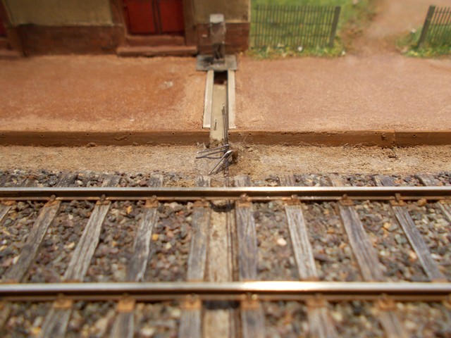

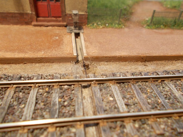

Merci à vous
J'ai été obligé de casser pour mettre ces fils en place et en plus on ne voit presque rien. :? J'ai installé la première poulie. L'utilisation de la cyano est impossible. Pour que les deux fils restent séparés j'ai mis en place deux U et j'ai mis de la colle Micro Kristall Klear dans le réa.

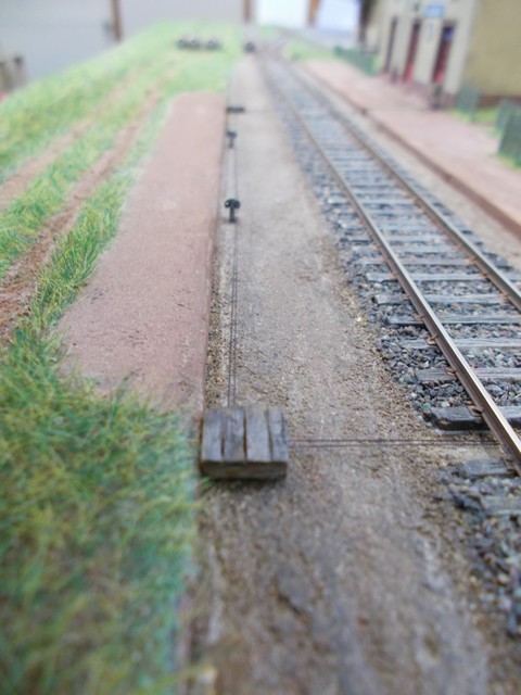

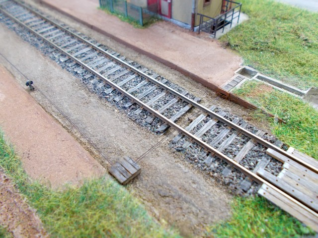

J'ai un peu avancé avec les conduites funiculaires. J'ai utilisé du bois véritable pour cacher les renvois d'angles et pour couvrir les caniveaux. Les photos ne sont vraiment pas terribles car d'une part je suis nul et d'autre part pas évident de voir les fils.
Il manque les fils qui vont aux barrières. J'ai déjà dû casser ce que j'avais construit en partant des relevés du terrain. L'intégration du PN pour le rendre fonctionnel ne va pas être de la tarte. :o

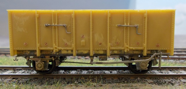

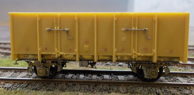

Après être resté sur un échec avec le montage de mon tombereau (j'avais tout monté et je ne savais pas comment mettre les roues, du coup j'avais tout dessoudé et rangé), je me suis remotivé et j'ai ressorti le fer. Cette fois le wagon roule. J'ai aussi réparé une des boîtes d'essieux à l'aide d'EVG (on le voit sur la seconde photo partie gauche de l'essieu de droite). La caisse est simplement posée.
