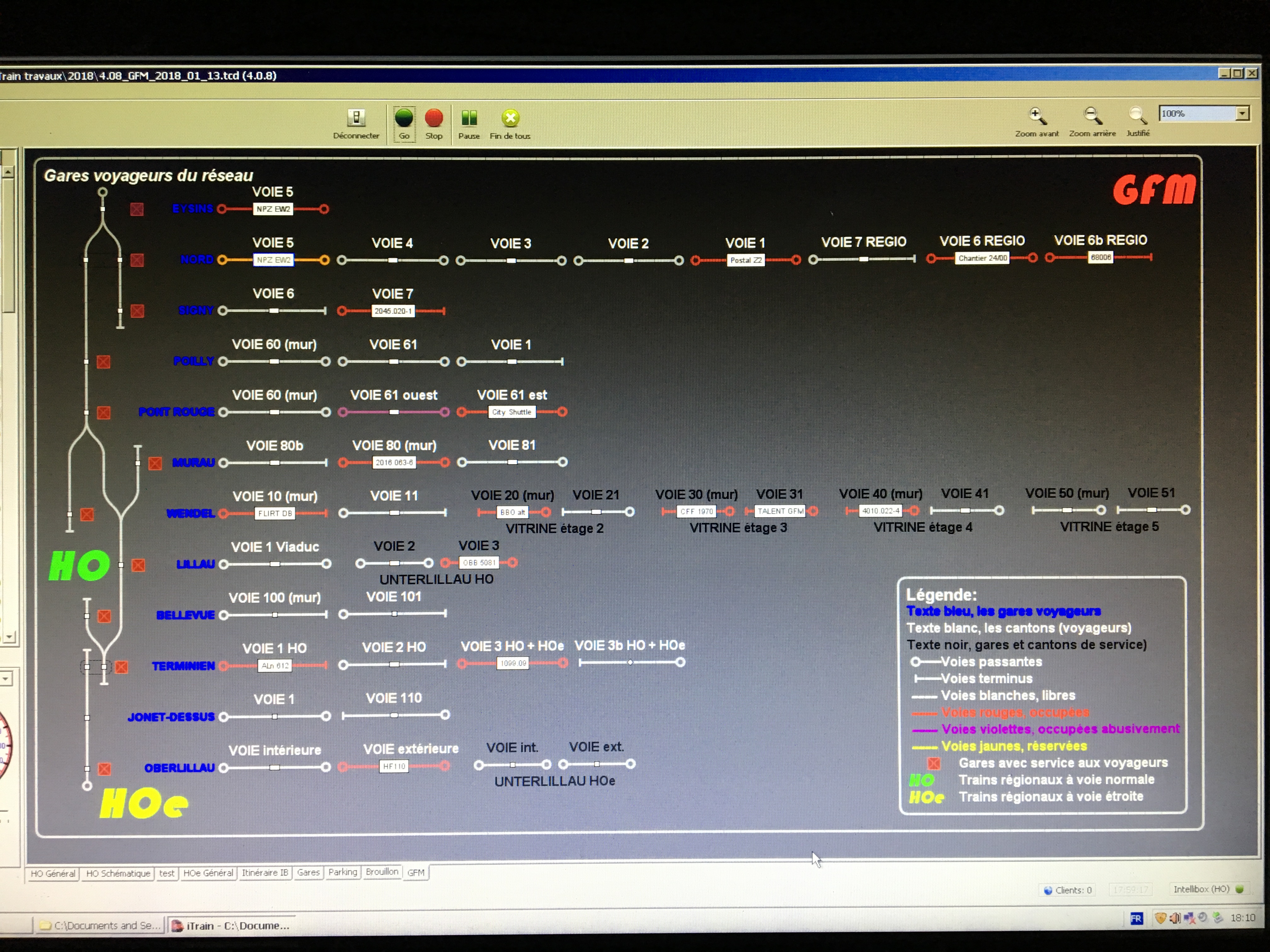

Bonsoir à tous, toujours dans l'idée d'optimiser le TCO et la gestion du réseau, je teste de nouveaux écrans de contrôle, iTrain permet plusieurs écrans simultanément ainsi que plusieurs ordinateurs en même temps sur un réseau ferroviaire, donc j'essaye... :ange:
Voici un de ces nouveaux écrans avec le plan simplifié du réseau avec les gares, en un coup d'oeil on sait où se trouvent les trains.
En bas de l'écran, de nombreux onglets (cliquez sur l'image pour agrandir), tous pour le même réseau, le plan général trop grand pour un écran d'ordinateur (voir image sur post précédent) peut ainsi être fractionné, dupliqué, etc. , il suffit de déterminer le plan général pour toutes modifications et reporter celles-ci sur les onglets suivants si c'est nécessaire.

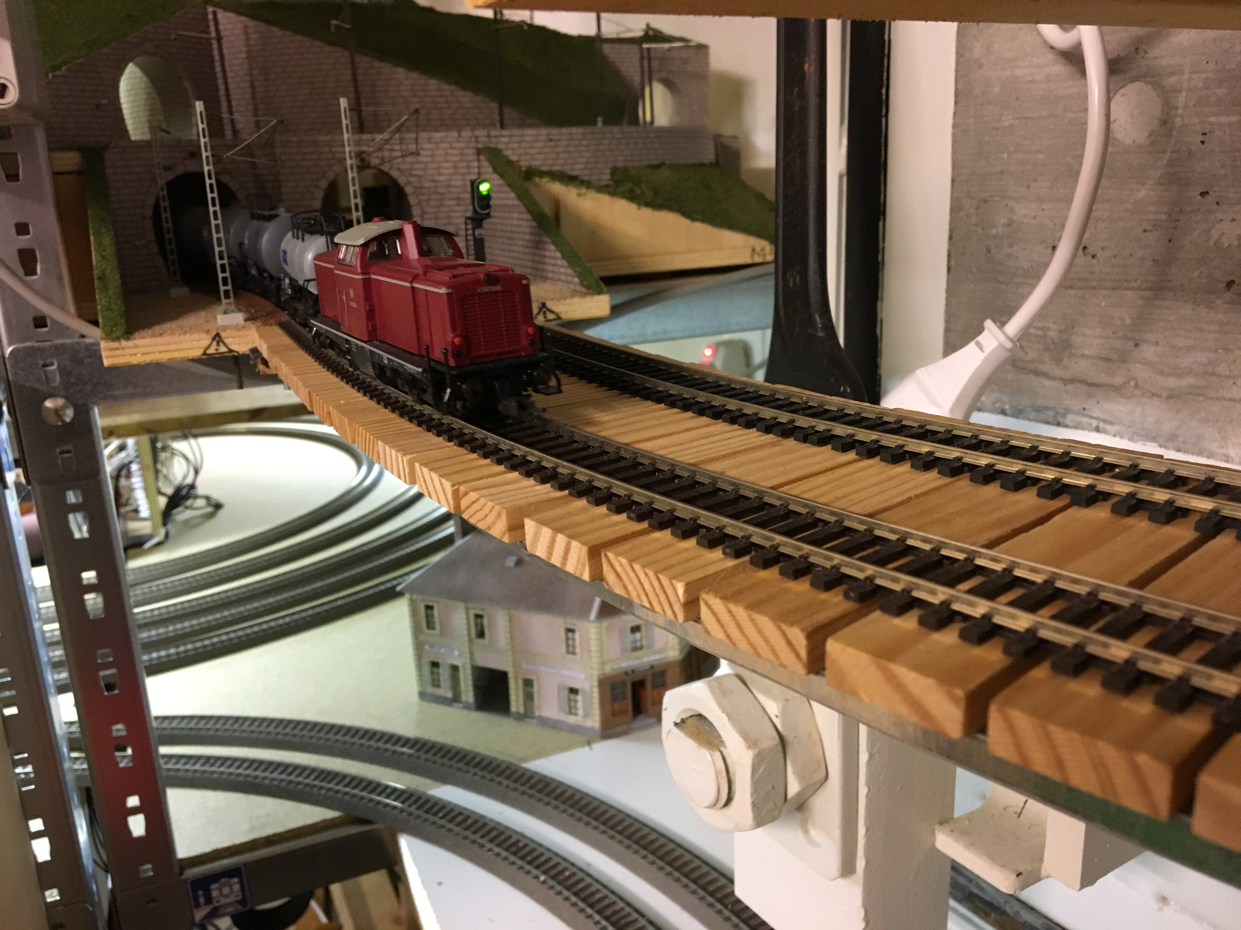

Pont Alpak

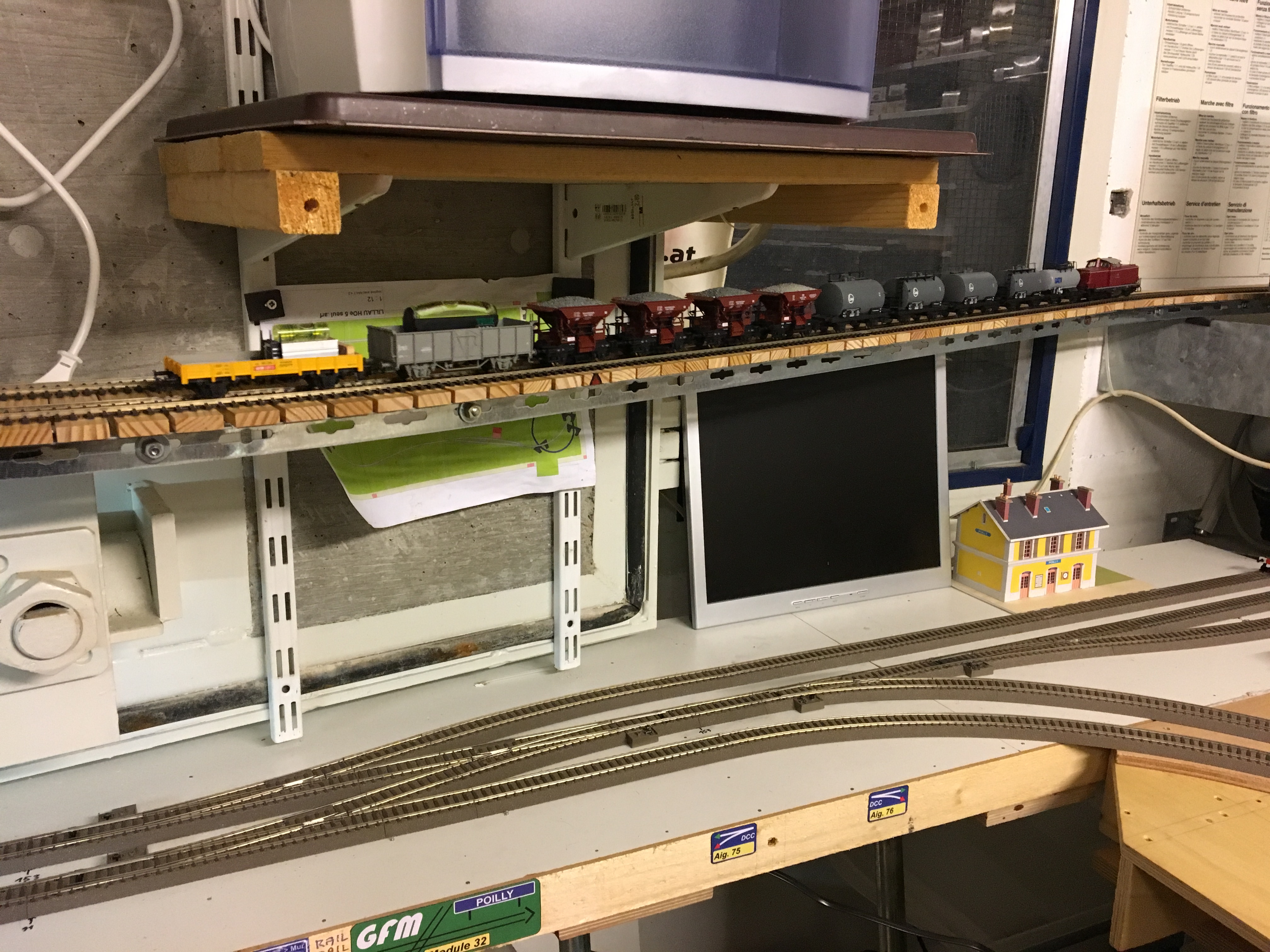

Bonsoir à tous, la voie de devant est posée, par encore fixée et réglée définitivement, mais ça roule, le câblage est fait et du coup le premier train a relié Murau et Lillau :cool: La voie de derrière est encore en construction...
Je ne fais pas souvent de videos, aujourd'hui il y en a, brutes telles quelles, j'espère qu'elles vous plairont tout de même.
Le train de chantier 24/00
A
B
C
D

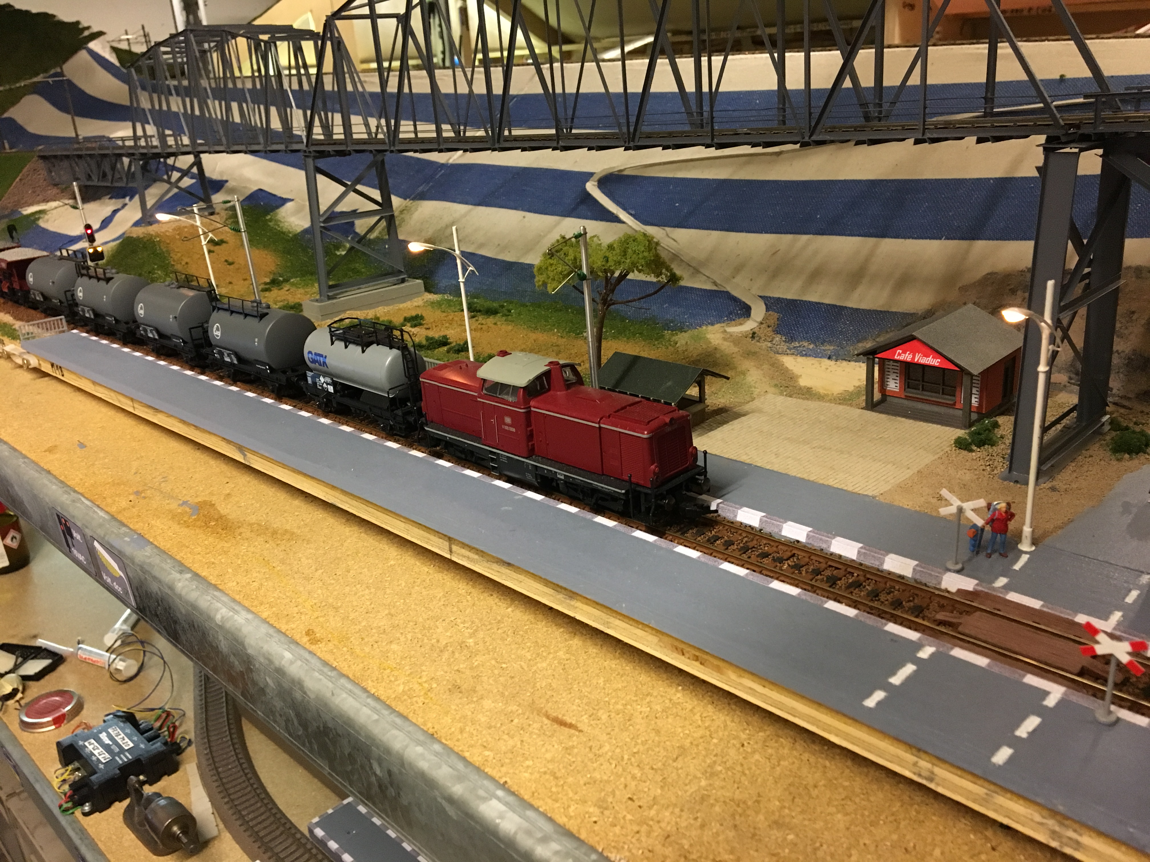

Bonsoir à tous, vu les résultats médiocres des vidéos, j’ai remis certaines en HD... :oops:
Le train de chantier arrive à Lillau par la nouvelle liaison par dessus le pont Alpak
A
B
Bonne visite

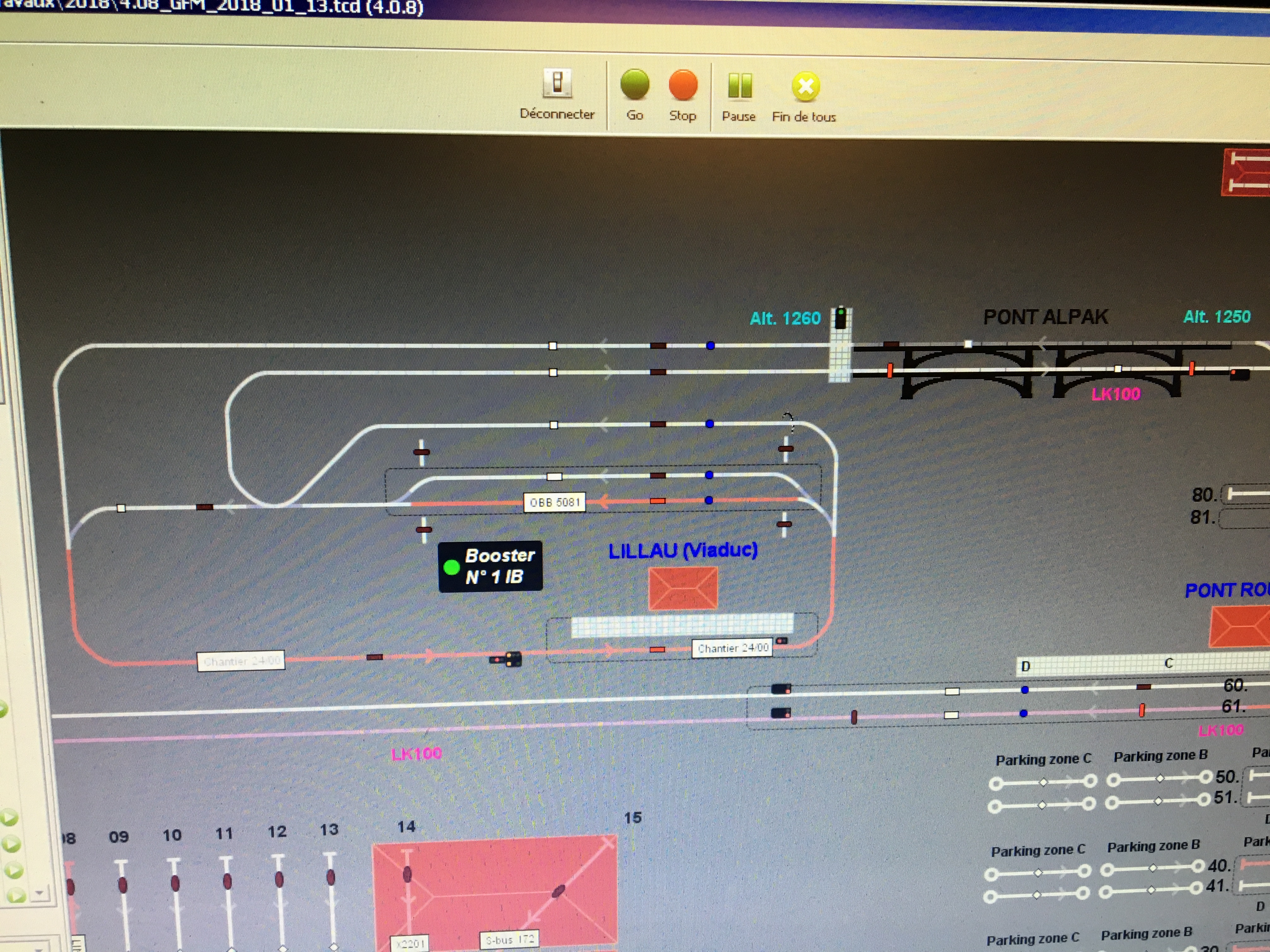

Mais la dernière photo du TCO n'est pas très nette, j'ai un peu de mal à situer le train de travaux.
