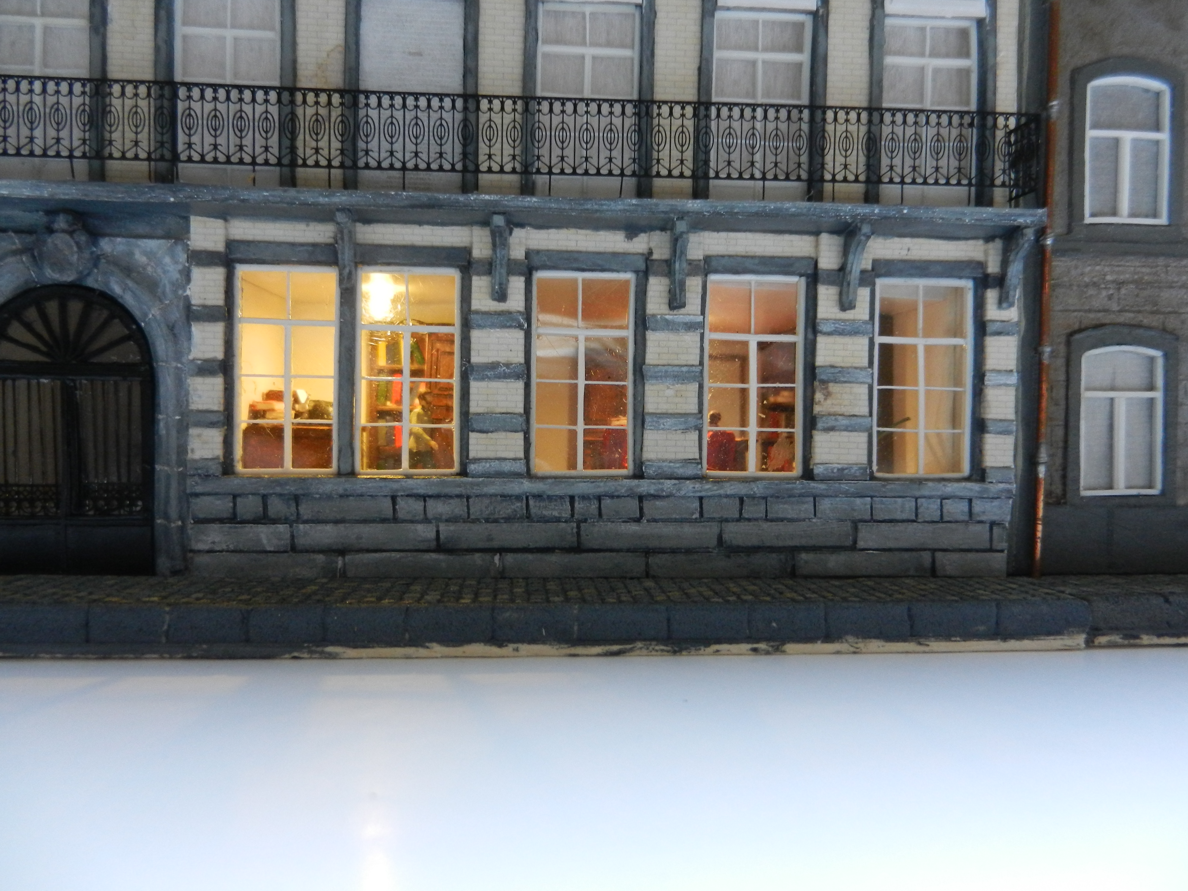

Je reste admiratif!
Oufti!

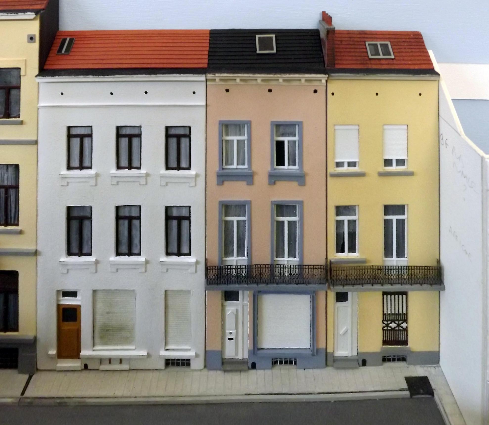

Les originaux vus par gogol strite:
par rapport au modèle:
Je n'ai pas mis le tag! :ange:

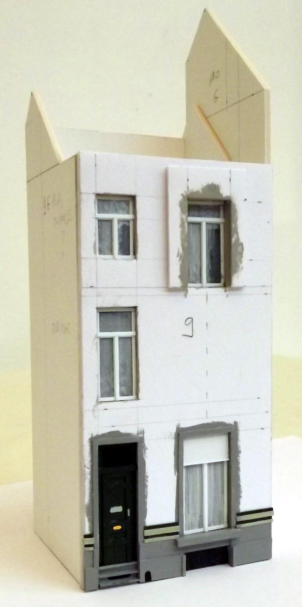

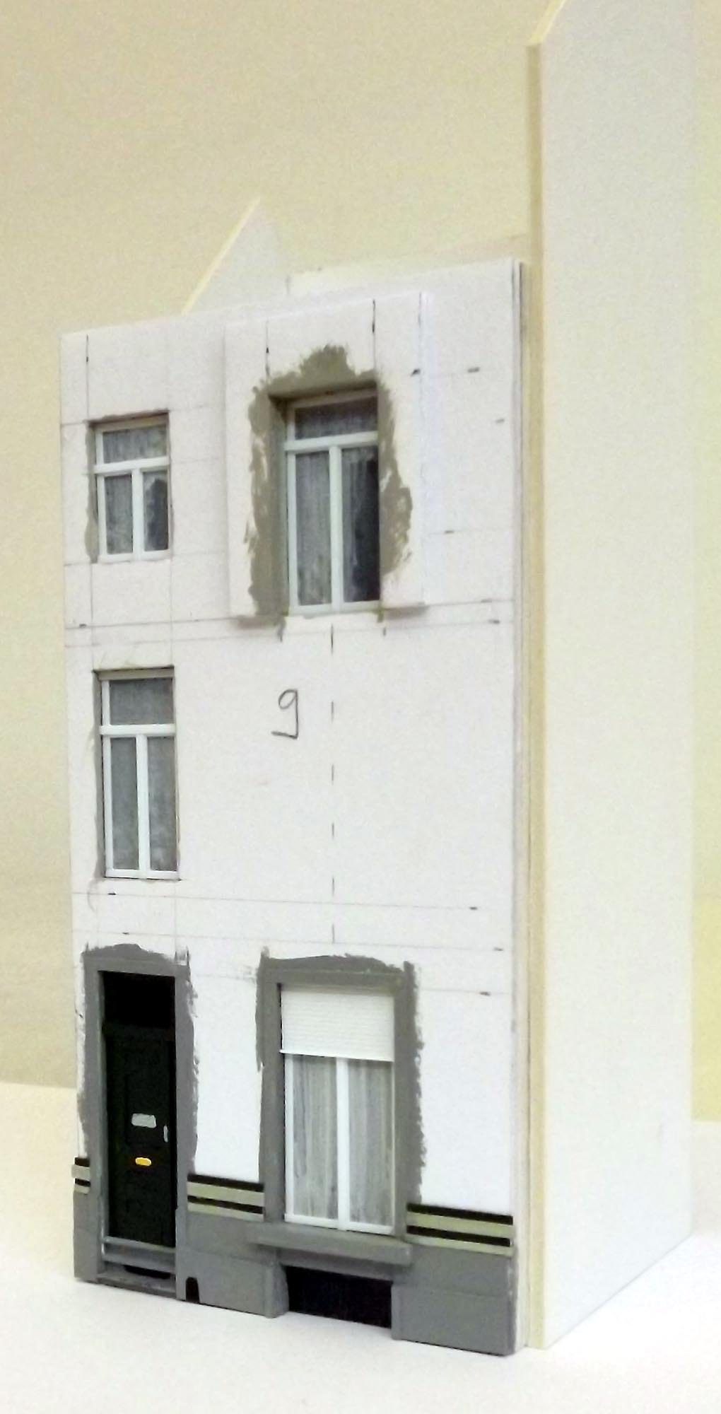

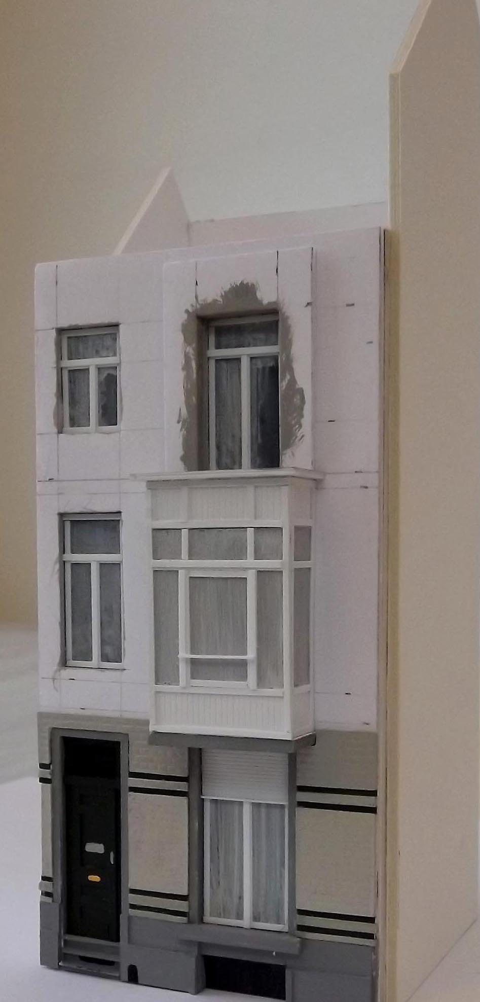

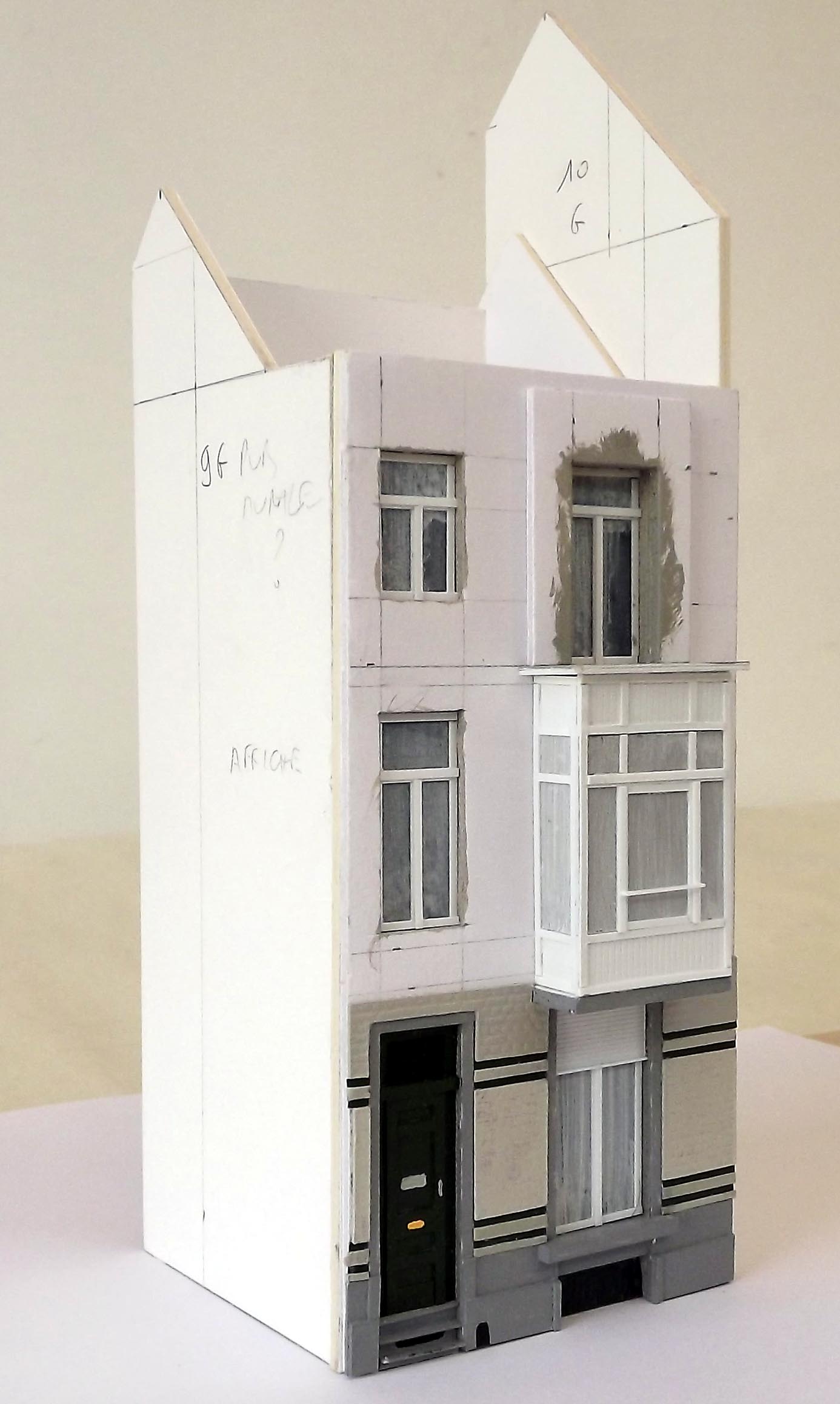

Deux étapes de la construction de la maison numéro 9 dans l'alignement. Celle-ci est plus "riche" que ses voisines. Elle est construite en petites briques peintes incrustées de bandes de céramique et possède un bow-window.
Les pans de brique sont réalisés à partir de feuilles de briques Vollmer à l'échelle N (encore trop grosses mais ça passe) et les insertions sont faites de profilés Evergreen 0,4 x 1 mm peints dans le même vert que la porte. (laquelle porte est en plasticarte de 0,5 mm et profilés de 0,4 mm. Même matériau pour les trois marches.
Le bow-window est en place. En plasticarte et profilés lui aussi:

J'aime beaucoup les Bow-Windows et cela se fait rare chez nous.

Je vais souvent rechercher sur ce site : http://paperbrick.co.uk/ des feuilles de briques à imprimer. Tu as le choix et parfois plusieurs essais sont nécessaires. Une fois posées sur une maison, je vernis avec du vernis en bombe généralement.
Ici, ce sont des briques très claires avec un joint foncé. Les possibilités offertes par ce site sont énormes : appareillages, échelles, couleurs des briques et des joints, ... une fois tout cela choisi, on reçoit un document PDF à imprimer et le tour est joué ...

Merci Christophe. J'ai fait un test. Malheureusement, chez moi, cela plante Adobe au moment d'ouvrir le pdf. :pleure:
