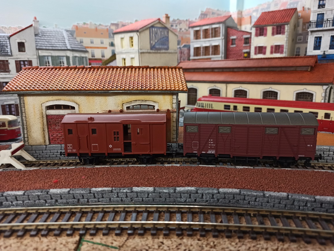

bonjour a tous :coucou:
merci lolosnop , ca fait plaisir :cool:

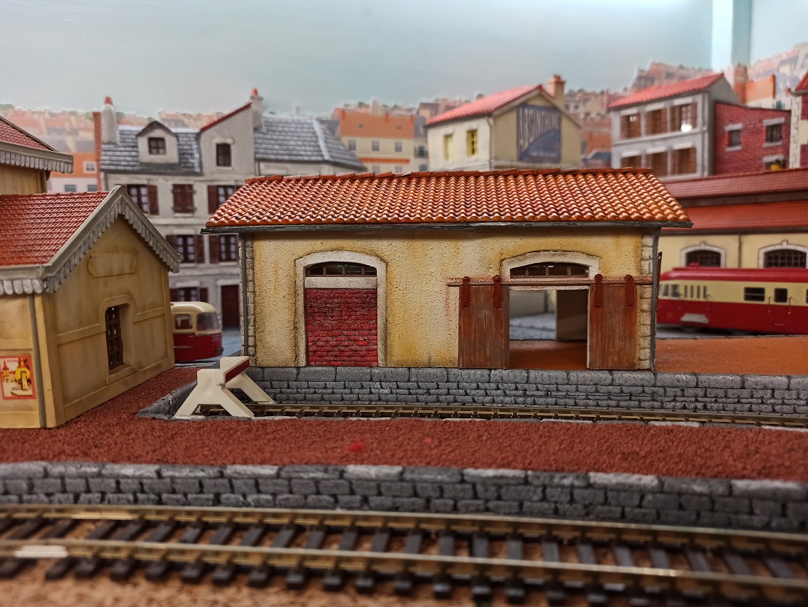

bon j ai réussi a finaliser la halle marchandise et je suis satisfait du résultat :D
Christou231 a écrit:hum, c'est quoi les supports que tu fabriques ? c'est pour une commande funiculaire d'aiguillage? :siffle:
voila la reponse christou ;)
c est les roulettes de portes , je les trouve mieux proportionnées que mon 1er éssai sur celle du garage de la rue de la gare :mrgreen:
j ai enfin reçu les aimants pour finir les zones de détellages :cool:
quant ce sera fait j attaquerai le traitement des voies de la gare , j ai hatte

Effectivement, les roulettes de porte... :cool: :applause:

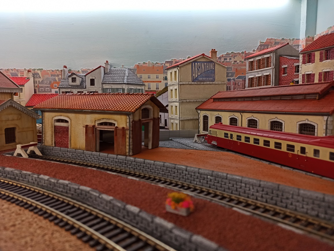

Bonsoir Tarmot17,
je vois que tu as bien réussi tes nouvelles roulettes :applause:
rien à voir par rapport aux premières ;)
la couleur du crépi de la halle me plait bien : qu'as tu pris comme teintes et marques stp ?

bonjour cc6532+891
merci pour ton com ;)
oui , moi aussi je trouve les roulettes mieux réussi que sur mon premier éssai 8-)
pour la teinte du crépi , c est un cocktail maison .
pour ce faire , mélanger du blanc + une pointe de terre de sienne ( ou d ocre jaune je sais plus trop :H2: ) + une pointe de gris moyen.
ensuite patine a la terre a decor , ocre jaune ,ombre naturelle , blanc titane et ligh rust pour les coulées de rouille .
pour les proportion je fait ça au feeling
la marque de penture , je te dirai pas vu que j ai plusieurs tubes de la méme teinte entamé :mrgreen:
mais les peintures que j emploi viennent d un magasin de loisir créatif que l on trouve en zone commerciale pour pas le citer .....
par contre , j ai peint les murs de la la gare avec la meme teinte et comme tu vois trop de terre a decor ocre jaune a bien modifié la teinte d origine

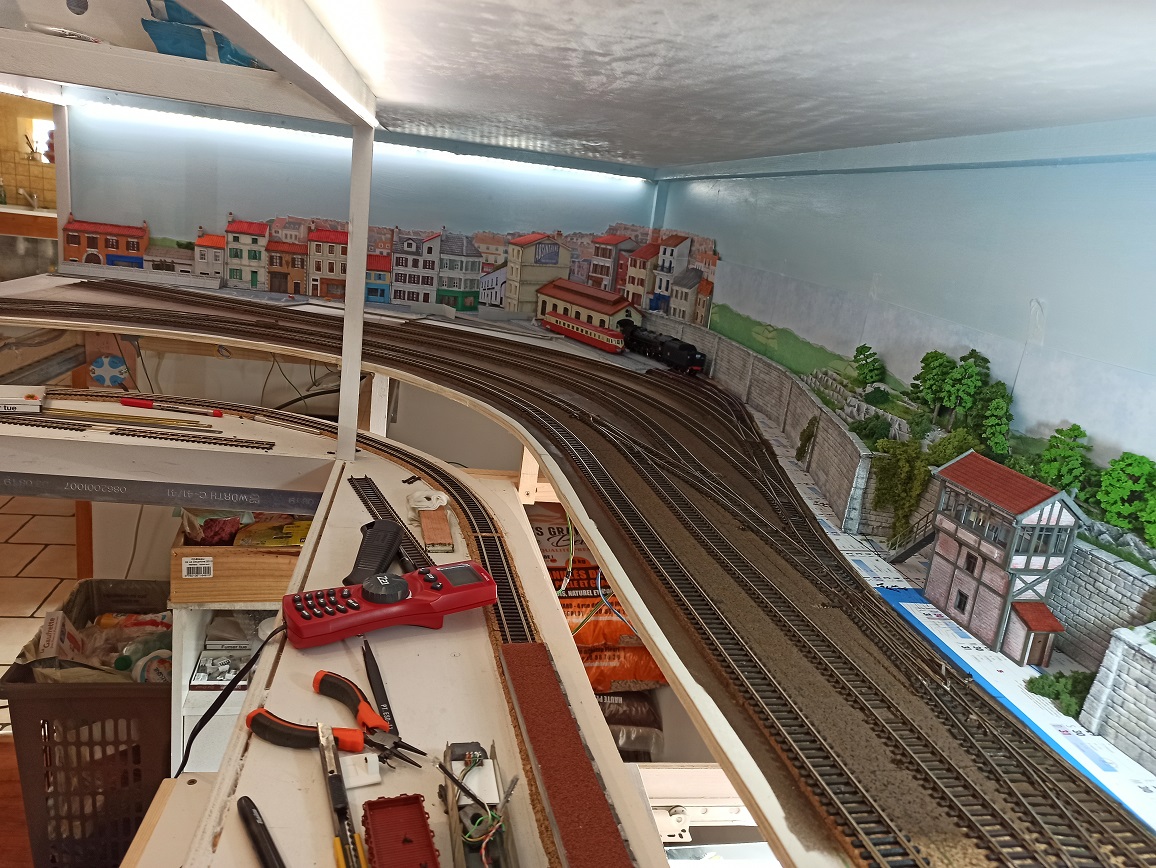

bonjour les gens ;)

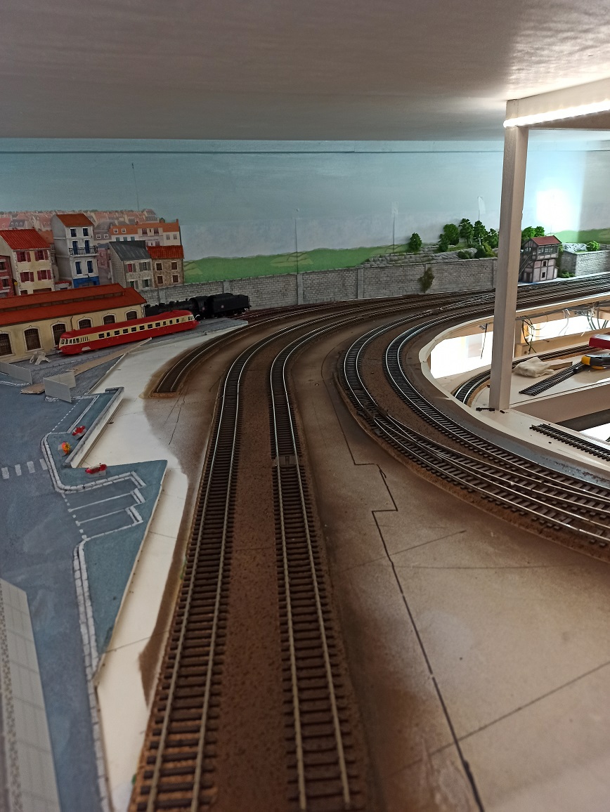

le traitement de la voie a enfin commencé :cool:
ça va etre une longue étape mais il faut en passer par la pour un résultat sympa
masquage , un coup de bombe et néttoyage du dessus des rails et voila une étape de faite .
dry bush et peinture rouille sur le flan des rails a venir .......

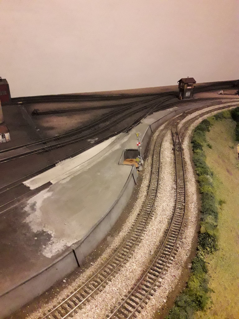

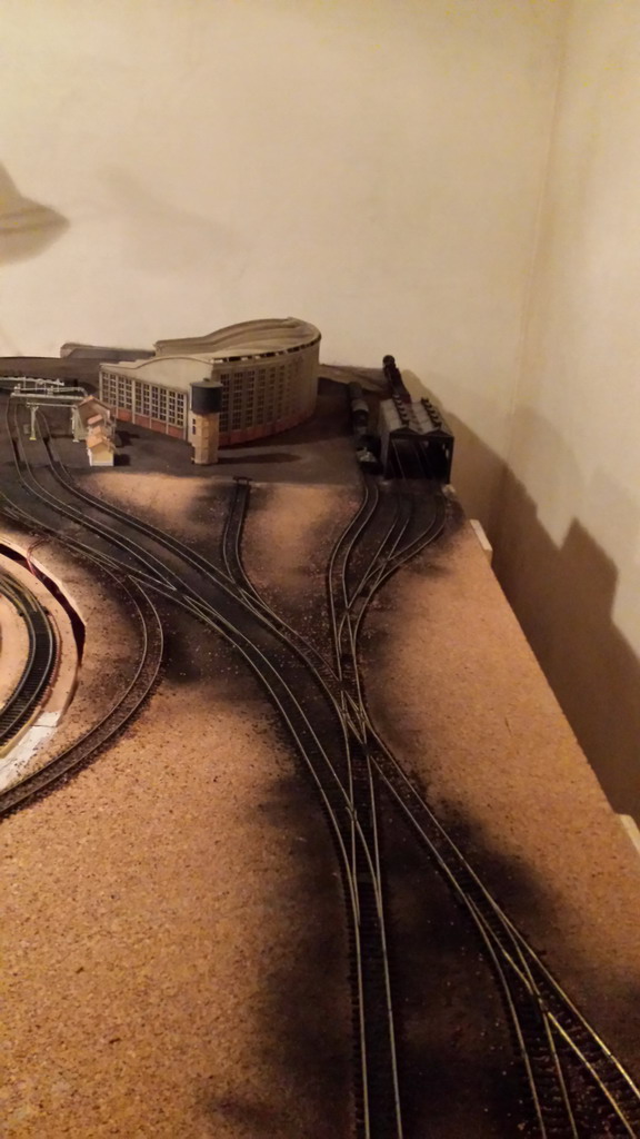

Messagepar Christou231
11 Juil 2021, 21:04
Tu ne vas pas mettre de ballast?
C'est la méthode que j'ai utilisée pour mon dépôt avec une couleur de base en bombe...en plus du ballast j'ai noyé les voies...

Si je vais en mettre bien sur ;)
Quant j aurais fini les étapes de peinture et implanté mes tringleries de commande d aiguillages

Je pense que tu devrais poser tes tringleries après...
