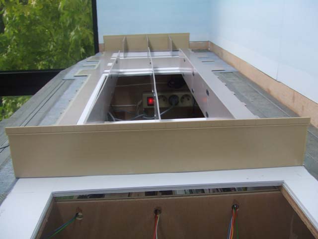

Bien, bien. J'ai fini la base et l'infrastructure du soubassement de la gare:
Gare de Bruxelbourg central - soubassement
Il n'y a rien de plus dans le kit. Aucun aménagement intérieur. Les façades viennent se coller sur le pourtour et un plancher se fixe à l'ensemble pour porter la salle des quais à 70 mm au dessus de la base.

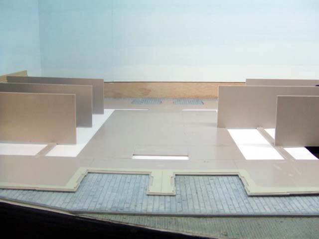

J'ai transformé l'agencement du soubassement pour ménager un couloir de façade:
Gare de Bruxelbourg central - Couloir de façade

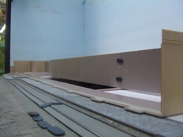

Et un passage transversal qui donnera accès aux escaliers vers les quais:
Gare de Bruxelbourg central - couloir transversal
Dans le couloir de façade, je vais aménager des guichets, une salle d'attente et un buffet. Dans le couloir transversal, dont l'accès aux voyageurx se fera par des guérites de poinçonneurs, il y aura deux escaliers montant vers la droite.
Le tout sera réalisé en carton plume et balsa. Les murs et le plafond seront en briquette style métro parisien: blanc brillant. Le sol sera fait de cartes plastiques evergreen en petites dalles carrées, peintes en jaune beige typique de l'époque. Les menuiseries internes seront en balsa marron clair.
Pour les escaliers, je vais faire des marches de 2 mm de haut sur 2,5 mm de profondeur. Il faut rattraper les 70 mm du soubassement + 15 mm de hauteur de quai (le rail sur la voie C est à 10 mm du sol). Cela fera donc 42 ou 43 marches pour une profondeur d'environ 105 mm. C'est par la réalisation des escaliers que cette déco va commencer.
L'éclairage sera assuré par des rubans de leds collés au plafond.
Aucune des pièces plastique que l'on voit sur les photos ne sera visible sur le bâtiment fini.
