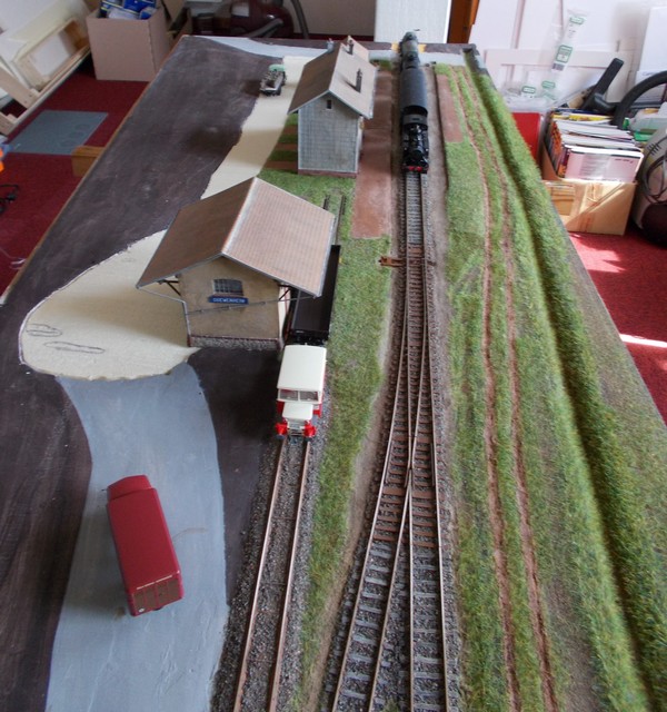

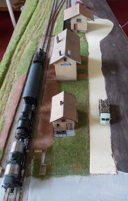

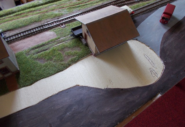

Une petite mise en situation. Je n'ai pas encore bitumé certaines zones de pavés.
Je cherche aussi des photos de cours de débord pour voir à quoi elles ressemblaient. Je pensais mettre du "concassé". Il faudra que je modifie la forme de cette cour pour qu'elle soit plus harmonieuse.
Sur la dernière photo, dans le coin de gauche on peut voir les cadres des 2 modules suivants qui seront à gauche et à droite de Guewenheim : la tranchée de Sickert et l'accès à la gare cachée.

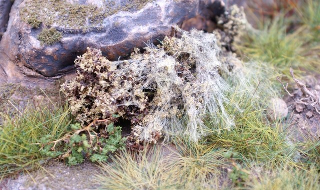

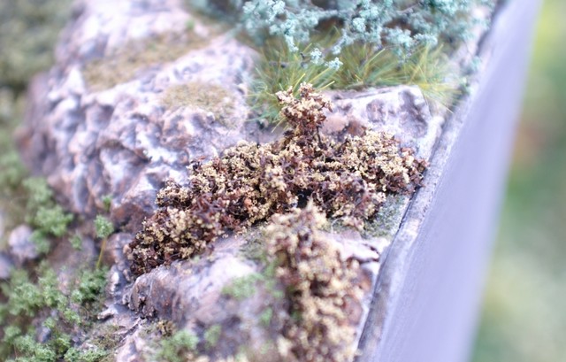

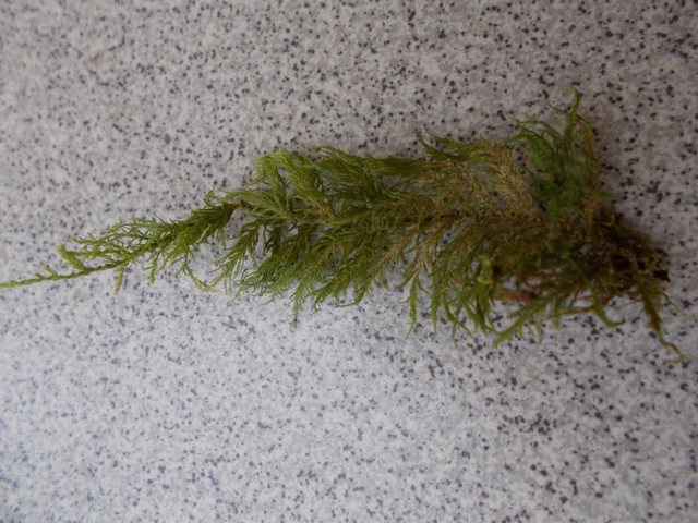

Cet après-midi, je suis allé chez Christian. Il m’a montré quelque chose de très bizarre qui s’est passé sur son module américain et sur son diorama. A certains endroits, le gaillet jaune traité à la glycérine et vieux de 5 ans a soudainement commence à moisir. Je n’ai pas d’explication si ce n’est qu’il y avait des insectes minuscules qui le squattaient. Au moment du flocage, nous avions utilisé du médium acrylique dilué à l’eau. Aurait-il tué les animaux qui se sont ensuite décomposés ? Aurait-il fallu passer le végétal à l’insecticide avant ? Si vous avez une idée, nous sommes preneurs. Merci
Gaillet normal :
Gaillet moisi :

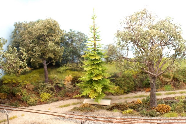

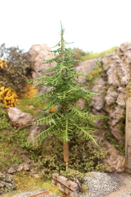

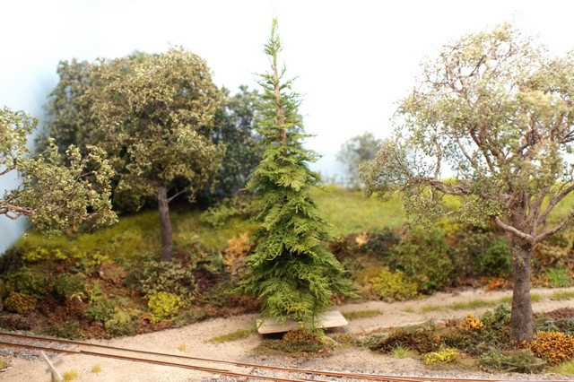

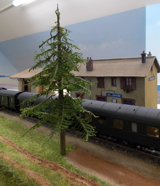

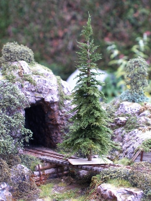

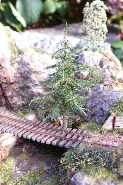

Nous avons réalisé notre premier conifère en utilisant les mousses séchées, collées à la colle 21 après avoir percé le tronc avec un foret de 1 mm
Voici des photos en intérieur sur le module américain et en extérieur sur le diorama :
Puis nous avons peint l’ensemble à la Tamiya XF5, au pinceau :

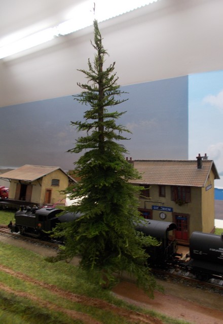

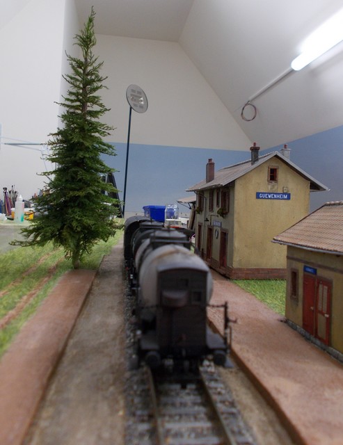

Voici ce que ça donne sur le module de Guewenheim . L’arbre est 150 mm plus élevé que le faîte de toit de la gare :

Salut Didier, vu les chaleurs actuelles et l'air sec, ne serait-ce pas plutôt un acarien qui aurait été attiré dans le coin?

Je ne sais pas, les modules étaient stockés à la cave dans un atelier pas humide. Je pense plutôt à un champignon style moisissures à cause des fils blanchâtres et la façon dont ils se sont dispersés. De plus au milieu de cet enchevêtrement on voit plein de petits points blancs.
Quelques précisions sur l'arbre :
Le conifère mesure 250 mm de haut. La peinture Tamiya était diluée à 75%. A la fin nous avons passé un vernis en bombe mat car nous ignorons si la tenue dans le temps sera correcte. Nous espérons aussi ne pas avoir de parasites comme les champignons, acariens ou autres animalcules. De plus l'alcool qui a dilué la peinture devrait être assez efficace.
La mousse dont je ne connais pas le nom a été ramassée au bord d'une cascades. Nous avions dans notre récolte au moins 3 espèces différentes.

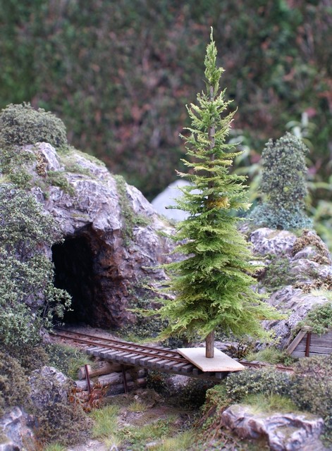

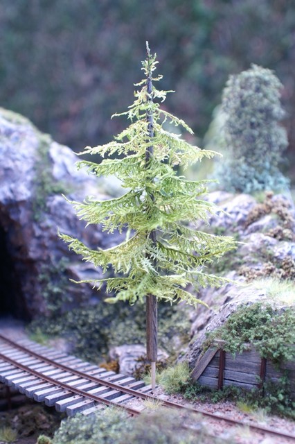

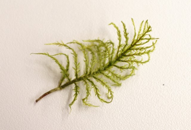

Un autre type de mousse :

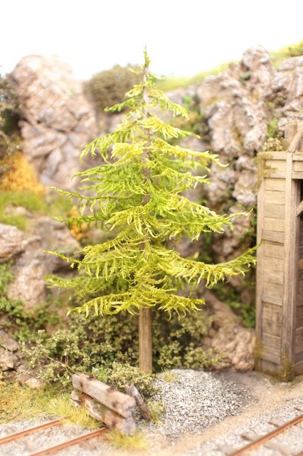

Et un autre résineux. Même technique que précédemment. Photo prise en intérieur ou en extérieur :
Pour la mise en peinture Tamiya diluée XF5 (2/3) et XF8 (1/3) :
Passage sur les branches pour ressembler au tronc Tamiya diluée XF72 :
Sur le module de Guewenheim :

J'avais lu quelque part qu'il était inutile de faire un tel traitement. La mousse a été sacrément imbibée de Tamiya fortement diluée à l'alcool isoprpylique. Une fois que c'était sec un vernis mat a été passé sans lésiner sur la quantité. Dans un autre article (HS1 Letrain), il fallait préparer un mélange eau 70% glycérine 30% porté à ébullition dans lequel il fallait laisser mijoter les mousses pendant 45 min.
Ces deux arbres sont en quelque sorte des tests pour vérifier leur tenue dans le temps. :idea:

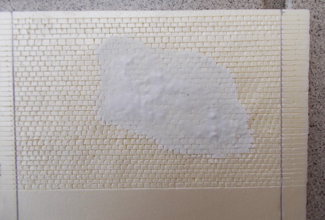

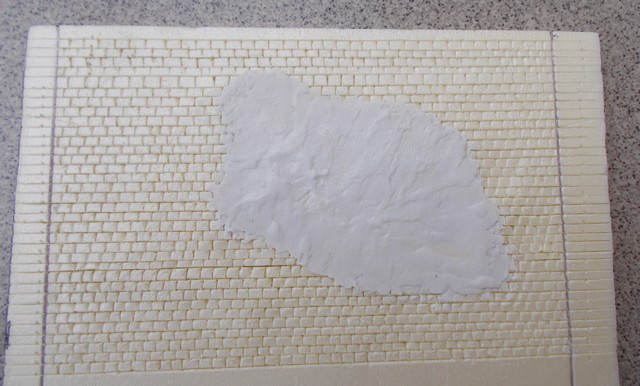

Pour changer un peu, j’ai préparé une plaque de pavés pour faire des essais, c’est plus prudent ! :vieux: J’ai d’abord piqueté légèrement la surface avec une brosse à bougie puis en appuyant plus ou moins avec mes doigts, j’ai apporté des nuances en surface.
Pour les endroits qui auront de l’enrobé, j’ai d’abord essayé l’enduit à l’eau mais le résultat n’était pas satisfaisant.

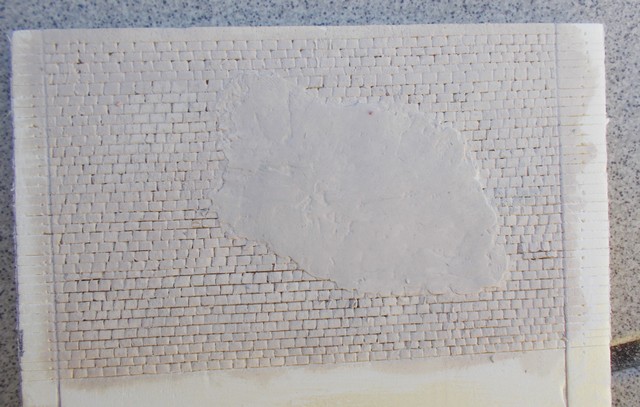

Puis je suis passé à la colle pour polystyrène qui recouvre plus. Pour le moment ça sèche. Demain je poncerai.

Suite des essais sur les pavés. J'ai poncé la colle puis j'ai passé une couche de gesso sur l'ensemble. Passage de deux couches de HB34 et HB28 en quantité égale. J'ai essayé de diluer légèrement avec de l'essence F et ça a l'air de fonctionner. Reste à attendre le séchage complet. Demain j'attaque la patine. Je me suis inspiré d'un article d'Emmanuel Nouaillier paru dans RMF 483.
